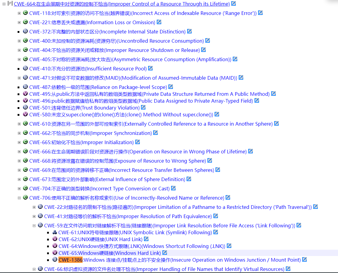

1.1. CWE-1386:Windows 连接点/挂载点上的不安全操作
这是个新增的Windows的问题,具体位置如下图:
./reference/CWE-1386.png
这个新弱点被划分在CWE-664(在生命周期中对资源的控制不恰当)下CWE-706(使用不正确的解析名称或索引), 以及CWE-59(在文件访问前对链接解析不恰当(链接跟随))下的一个子弱点。
在 Windows 中,NTFS5 允许文件系统可以对对象生成重解析点(reparse points)。
  • 连接点: 应用程序可以创建从一个目录到另一个目录的硬链接,称为连接点。
  • 挂载点: 创建从目录到驱动器号的映射,称为挂载点。
Windows文件或者目录可以包含一个重解析点,它是一个用户自定义数据的集合。储存它们的程序和解析处理这些数据文件的系统过滤器能识别这些数据的格式。 当一个应用程序设置了一个重解析点,它在保存数据时将添加一个唯一的重解析标签用于标示所存储的数据。当一个文件系统打开一个带重解析点的文件时,首先尝试寻找由重解析点所标识文件格式关联的文件系统过滤器,如果找到文件系统过滤器,过滤器处理重解析点数据所指示的文件。如果没有找到过滤器,那么打开文件的操作失败。
CWE-1386是由于windows打开一个文件或目录时,如果该文件或目录关联到一个目标控制范围之外的连接点或挂载点,则可能允许攻击者使软件读取、写入、删除或以其他方式对未经授权的文件进行操作。
如果一个文件被特权程序使用,它可以被一个敏感文件的硬链接替换(例如,AUTOEXEC.BAT),那么攻击者可以提升特权。当进程打开文件时,攻击者可以冒用该进程的特权,诱骗特权进程读取、修改或删除敏感文件,阻止程序准确处理数据,操作也可以指向注册表和信号量。
例如:CVE-2021-26426,特权服务允许攻击者使用目录连接删除未经授权的文件,从而导致以 SYSTEM 身份执行任意代码。

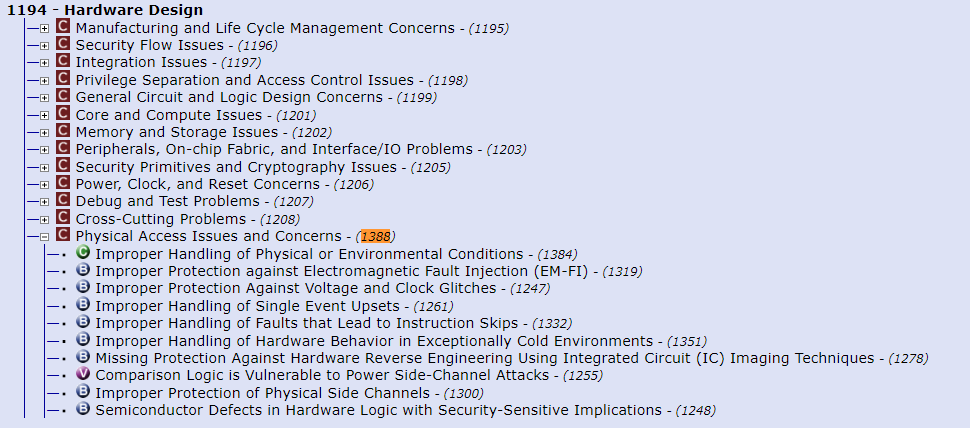

1.2. CWE-1388:物理访问问题
这是个硬件设计上新增的硬件分类,具体如下图。
./reference/CWE-1388.png
老样子,硬件问题不是我的专长,不做过多的解读。

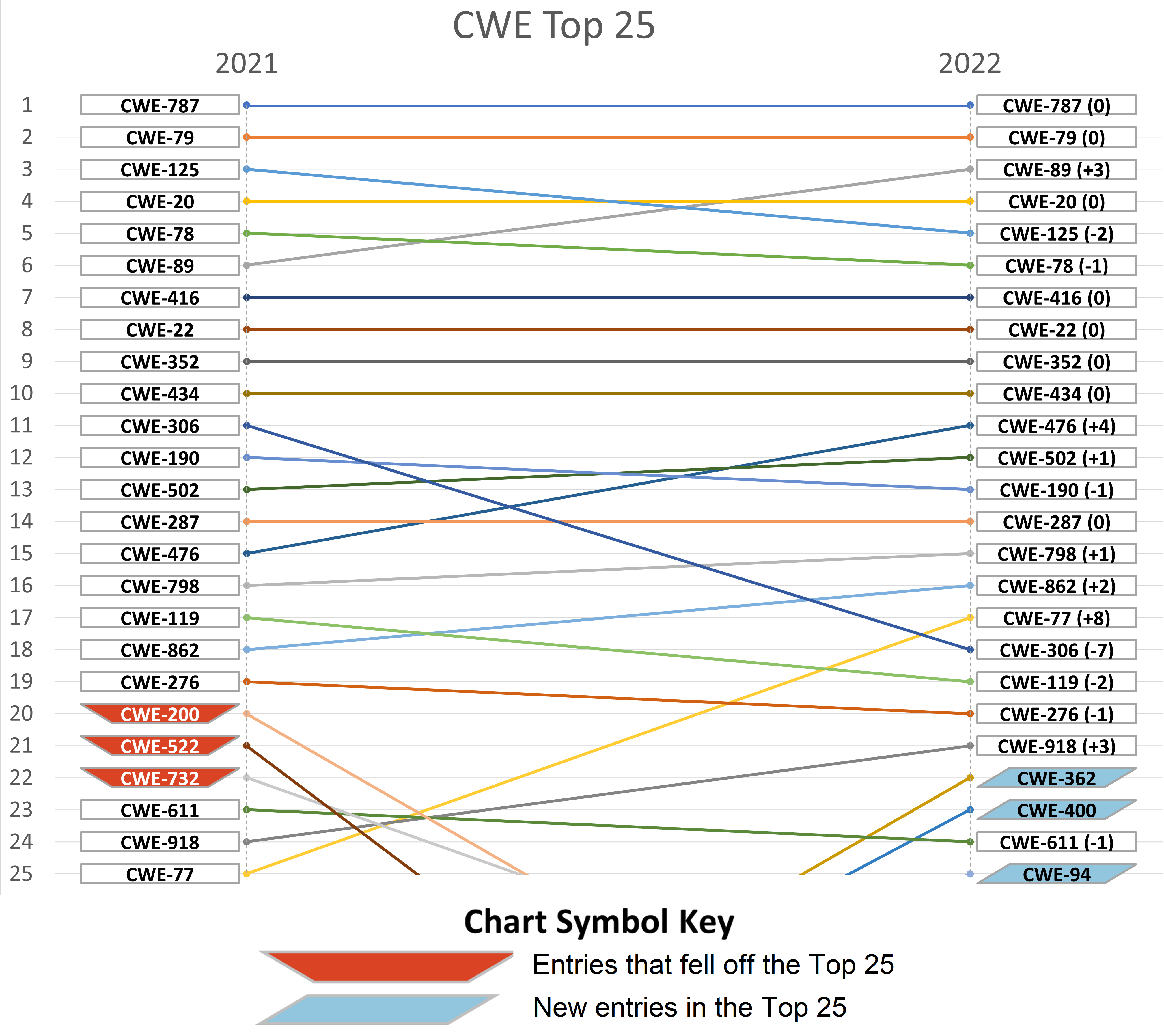

2.1. 排名变动情况
  • 具体变动如下图:
    ./reference/top25-rank-change-2021-2022.png
  • 上升最快的名单:
    • CWE-362:使用共享资源的并发执行不恰当同步问题(竞争条件): 从 33 上升到 22;
    • CWE-94:对生成代码的控制不恰当(代码注入): 从 28 上升到 25;
    • CWE-400:未加控制的资源消耗(资源穷尽): 从 27 上升到 23;
    • CWE-77:在命令中使用的特殊元素转义处理不恰当(命令注入)): 从25 上升到 17;
    • CWE-476:空指针解引用: 从 15 上升到 11。
  • 下降最快的名单:
    • CWE-306:关键功能的认证机制缺失: 从 11 下降到 18;
    • CWE-200:信息泄露: 从 20 下降到 33;
    • CWE-522:不充分的凭证保护机制: 从 21 下降到 38;
    • CWE-732:关键资源的不正确权限授予: 从 22 下降到 30。
  • 新进前25的有:
  • 跌出前25的有:
