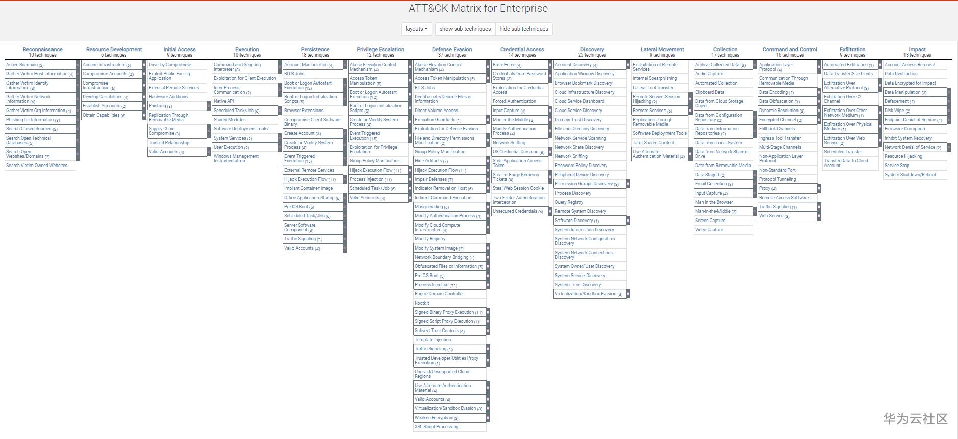

对于MITRE这个名字,可能更多的人会先想到这些年比较火的MITRE的ATT&CK攻击框架,这个引领全球网络安全攻防潮流的安全技术战术知识库框架。10/27号MITER刚刚发布了ATT&CK的第8.1版本。说它是个战术的知识框架,是因为ATT&CK将入侵期间可能发生的情况,细分成14个策略阶段:侦察、资源开发、入侵初期、执行、持久化、权限提升、防御逃避、凭证访问、发现、横向移动、收集、指挥和控制、渗透、影响。然后针对攻击方在每个阶段所使用的技术、工具加以总结、归类成知识库,从而有助于我们理解攻击者具备的能力。 目前ATT&CK按领域分为:
  • 企业(Enterprise):传统企业网络和云环境;
  • 移动(Mobile):移动通信设备;
  • ICS:Idustrial Control System 工控系统
    下图为企业的ATT&CK:

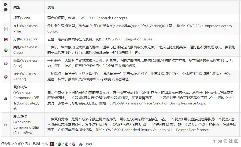

2.2. CWE编号类型
目前CWE对软件和硬件的缺陷进行了分类和描述, 每一个分类拥有唯一的一个CWE编号, 并按照CWE编号的类型(类缺陷、基础缺陷和变种缺陷等)形成了多层次的缺陷类型划分体系。

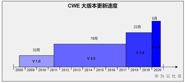

近些年随着软件安全问题越来越成为软件应用系统风险防控的重要因素,CWE的更新速度也明显加快。
特别是今年2/24发布4.0,首次将硬件安全漏洞纳入了CWE中,6/25发布4.1, 8/20就发布了4.2。

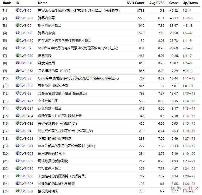

CWE和SANS学院一起,从2009,2010,2011 一共发布了三次 TOP 25[5]。但后来不知道因何原因,直到2019才又再次发布了TOP 25, 这是继CWE 2019 TOP 25后的又一次更新。CWE 2020 TOP 25统计了从2018到2019大约27,000 CVE漏洞。我们来看以下2020和2019年Top 25发生的变化。
3.1.1. CWE 2020 TOP 25 vs CWE 2019 TOP 25
  • 上升较快的有:
    • CWE-787 (Out-of-bounds Write): from #12 to #2;
    • CWE-522 (Insufficiently Protected Credentials): from #27 to #18
    • CWE-306 (Missing Authentication for Critical Function): from #36 to #24
    • CWE-862 (Missing Authorization): from #34 to #25
    • CWE-863 (Incorrect Authorization): from #33 to #29
      从这里可以看出,除了787是缓冲区问题之外,另外上升较快的都是权限控制相关的问题.
  • 下降较快的有:
    • CWE-426 (Untrusted Search Path): from #22 to #26
    • CWE-295 (Improper Certificate Validation): from #25 to #28
    • CWE-835 (Loop with Unreachable Exit Condition): from #26 to #36
    • CWE-704 (Incorrect Type Conversion or Cast): from #28 to #37
3.1.2. CWE 2020 TOP 25 变动表
