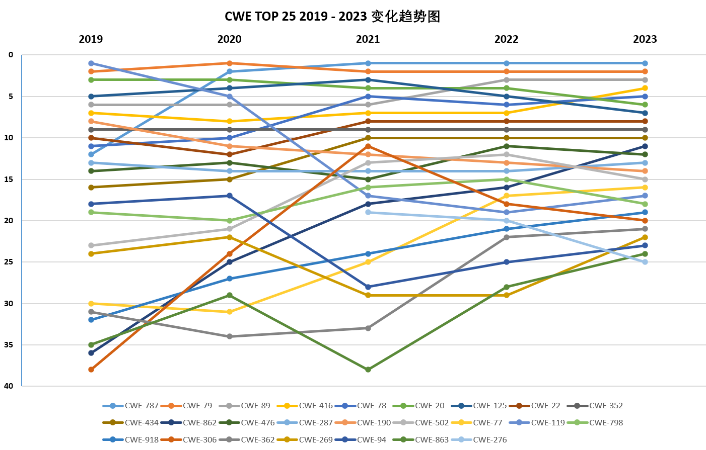

我们将这些数据通过折线图表示,如下图:
2019-2023 CWE TOP 25 缺陷趋势
这个图看起来有些乱,不便于我们找到一些规律,于是我们采用下面的方法,对缺陷排名做个数据分析。

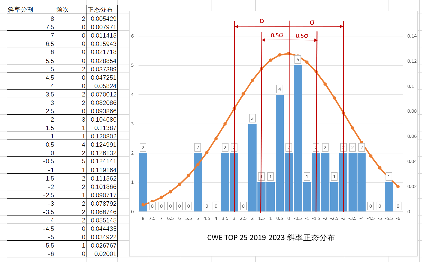

为了衡量斜率波动的大小,我们通过标准差(σ)的范围来衡量波动的大小。标准差可以测量值在平均值(中值)附近分布的范围大小。计算公式如下:
STDEV
这个我们也可以借助excel 的 STDEV 函数求得标准差:
σ = 3.11917143
以及斜率的平均值:
avg = 0.064661654
然后我们再将斜率按间隔: 0.5, 统计各个值段的频次,再利用excle 的 NORMDIST 函数, 得到指定平均值和标准偏差的正态分布函数。
  • NORMDIST 函数定义为:NORMDIST(x,mean,standard_dev,cumulative)
  • NORMDIST 函数语法具有下列参数:
    • X, 必需。 需要计算其分布的数值;
    • Mean, 必需。 分布的算术平均值;
    • standard_dev, 必需。 分布的标准偏差;
    • cumulative, 必需。 决定函数形式的逻辑值。 如果 cumulative 为 TRUE,则 NORMDIST 返回累积分布函数;如果为 FALSE,则返回概率密度函数。这里 我们使用cumulative 为 FALSE。
  • 通过计算得到下图:
斜率正太分布
  • 通过分析,我们发现:
  • σ = 3.11917143, CWE对应的斜率波动的范围在10名左右;
  • 0.5σ = 1.559585715,CWE对应的斜率波动的范围在5名左右。
由此我们给出了斜率波动幅度的衡量标准:
斜率波动幅度 斜率波动范围 解释
相对稳定(stable) ± 0.5 σ \pm 0.5σ 之间: -1.494924061 < 斜率 < 1.624247369 CWE变动(上升/下降)在5名以内,相对稳定(stable).
上升趋势(up) -σ ~ -0.5σ:-3.054509776 < 斜率 ≤ \le -1.494924061 CWE上升5-10名,有上升趋势(up).
快速上升(rapid_ascent) ≤ \le -σ: 斜率 ≤ \le -3.054509776 CWE上升10名以上,有快速上升趋势(rapid_ascent).
下降趋势(down) 0.5σ ~ σ:1.624247369 ≤ \le 斜率 < 3.183833084 CWE下降5-10名,有下降趋势(down).
快速下降(rapid_decline) ≥ \ge σ:斜率 ≥ \ge 3.183833084 CWE下降10名以上,有快速下降趋势(rapid_decline).

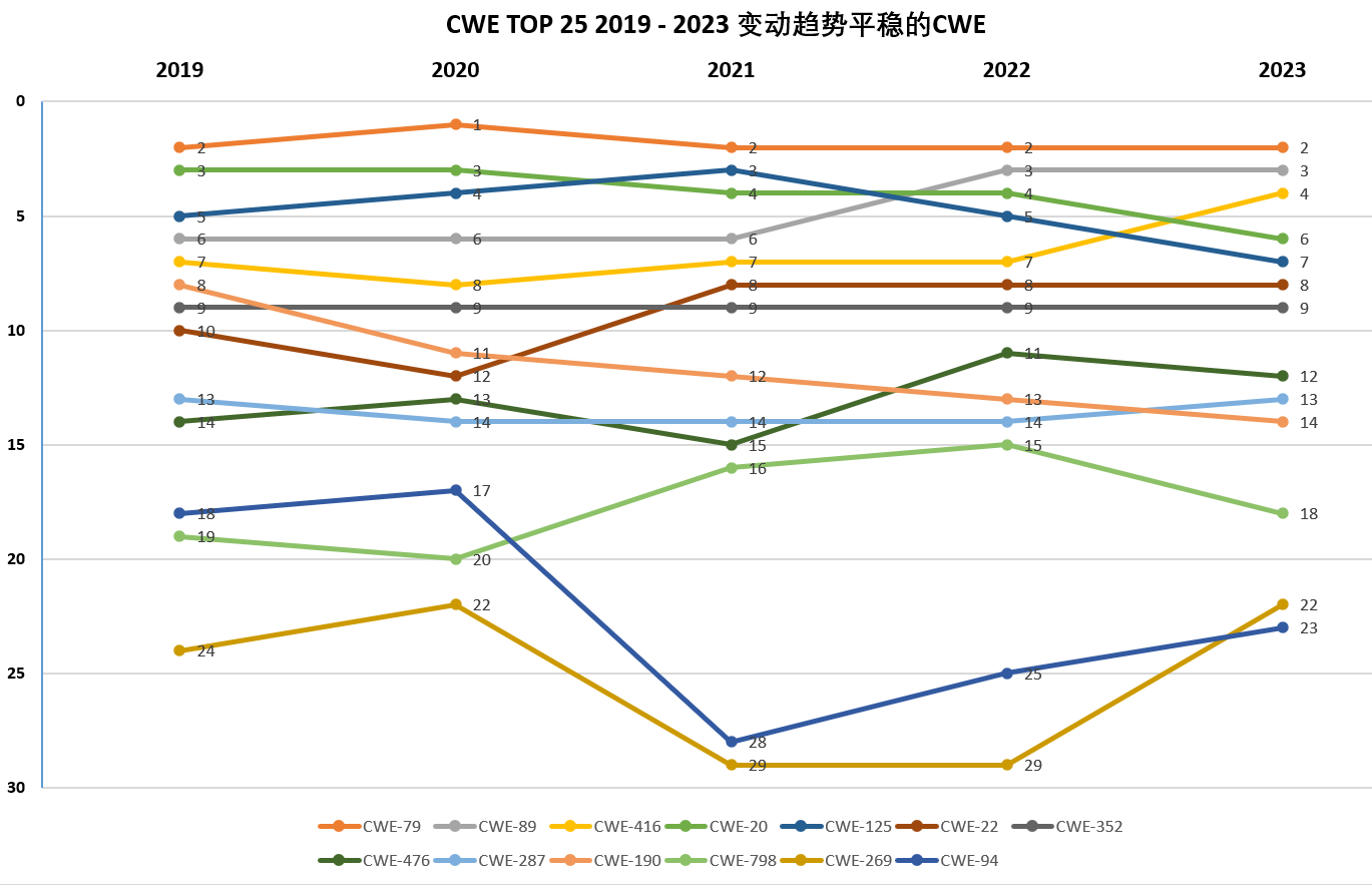

3. 2019-2023 CWE TOP 25 相对稳定的缺陷
对于波动相对稳定的CWE,前40名里有17个CWE。为了使图能够看的更加清楚,图里只展示了CWE 在2023年CWE TOP 25 中的 13 个CWE。如下图:
在上图中一共有13个CWE,其中有10个CWE常年都维持在15名以内,波动的幅度较小。按CWE-1400 软件安全保障综合分类视图的分类,给出分类一栏的类别。
分类 CWE 2023年排名
CWE-1409:注入问题 CWE-79:在Web页面生成时对输入的转义处理不恰当(跨站脚本) 2
CWE-89:SQL命令中使用的特殊元素转义处理不恰当(SQL注入) 3
CWE-94:对生成代码的控制不恰当(代码注入) 23
CWE-1399:内存安全 CWE-416:释放后使用 4
CWE-125:越界读取 7
CWE-1406:不正确的输入验证 CWE-20:不正确的输入验证 6
CWE-1404:文件处理 CWE-22:对路径名的限制不恰当(路径遍历) 8
CWE-59:在文件访问前对链接解析不恰当(链接跟随) 39
CWE-1411:数据真实性验证不足 CWE-352:跨站请求伪造(CSRF) 9
CWE-1412:不良编码实践 CWE-476:空指针解引用 12
CWE-1396:访问控制 CWE-287:认证机制不恰当 13
CWE-798:使用硬编码的凭证 18
CWE-269:特权管理不恰当 22
CWE-601:指向未可信站点的URL重定向(开放重定向) 32
CWE-295:证书验证不正确 34
CWE-1415:资源控制 CWE-1321 对象原型属性的不当控制修改(原型污染) 33
这些稳定的CWE 大致可以分为3大类:
  • 外部输入导致:这类主要包括:CWE-20:不正确的输入验证、CWE-1409:注入问题、CWE-1404:文件处理、以及CWE-1411:数据真实性验证不足。这些问题是能够通过输入校验有效的避免这些问题的发生,同时静态检查工具也能通过污点分析方式,提供有效的排查帮助。
    • CWE-94:对生成代码的控制不恰当(代码注入)。由于ChatGpt的成功,更多的程序员开始使用AI辅助编程,已及今后由于大模型引起的开发模式的转变,程序员会更多的利用AIGC自动生成代码,自动生成代码的比例也会越来越大。如何通过静态检查工具增加对生成代码安全性的检测力度,以及如何利用大模型辅助静态检查,都会成为未来的静态检查的新兴课题。
  • 来自内部编程导致:这类主要包括:CWE-1399:内存安全、CWE-1412:不良编码实践、以及CWE-1415:资源控制。
    • 内存安全:缓冲去溢出(越界读、越界写、边界操作不当)一直是C语言的灵活性带来的副作用。依据微软的统计,Windows问题中的70,都是由于内存安全问题造成的。缓冲区溢出也一直是静态检查多年来未能有效解决的问题。工具在检查过程中,一方面需要记录内存分配的大小,还需要在使用时,对是否越界做出明确的判断。目前的工具多通过抽象解析,给出值域的判断,这种方法很多时候过于依赖代码中检查条件的判断,所以存在误报高的现象。通过符号执行并辅助约束求解的技术,能够在一定程度上提高分析的精度,降低误报。但这两个技术的使用会大幅度的降低分析工具的执行速度,无法达到应用级别的使用,只能非常有限的在工具中使用。程序员可以在编码过程中增强边界的检查意识,或通过代码增加对不确定边界的检查,来减低此类问题的发生。由于C语言一直存在的内存安全问题,这也是为什么不少企业在探索使用约束更多的rust语言来替代C语言的主要原因。
    • 内存泄露和空指针问题:静态分析工具可以通过状态机的方式,基本已经能够很好的予以解决。再配合动态测试,能够得到有效的得到控制。
  • 访问控制:这个问题涉及到权限的设计、分配、认证等控制。从检查上来看,需要给检查工具提供更多的信息,才能做出有效的判断。目前这类问题的检查主要聚焦于:默认的初始化设置、关键的提权函数的使用,以及最容易被攻击者利用的密码、密钥硬编码上,由于缺少更多的上下文的辅助信息,检查结果误报偏高。

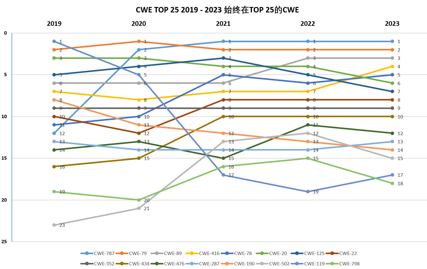

这里我们再看下再过去5年中始终在TOP 25 中的高危漏洞,如下图。
始终在TOP 25 的高危漏洞
和相对稳定的图相比,增加了5个CWE,这些变动主要是因为缺陷上升或下降的原因,变动的CWE 主要有:
  • CWE-787:越界写入。 从2019年的12名,2020年2的第二名,之后就一直居于第一名。
  • CWE-78:OS命令中使用的特殊元素转义处理不恰当(OS命令注入)。 从2019年,逐步上升到2023年的第5名。这也是一个常见的注入类问题。这个除了对输入做出校验以外,还应该更多的是在代码中减少系统命令的直接使用,而是通过系统函数的调用方式实现系统命令的功能,隔离对系统命令的直接使用。在检查工具上,已经能够比较充分的发现这类问题。相信通过静态分析工具的使用,这个缺陷会逐步减少。
  • CWE-434:危险类型文件的不加限制上传。 这个问题被划分在 CWE-1416:资源生命周期管理中。这个缺陷从2019年的第16名,到目前已经连续三年保持第10名。这个问题持续排在第十位,确实有些让人意外,从检查和防范上没有太大的难度,这只能说明开发人员缺乏一定的安全意识,未曾对此类问题做出防范。相信通过对开发人员代码安全的教育的普及,这类问题会快速下降。
  • CWE-502:不可信数据的反序列化。这个问题属于对CWE-1415:资源控制的问题。这些年数据处理变得越来越重要,这个也给攻击者提供了一种通过构反序列化造数据,来绕过对数据安全检查的攻击方式。持续发现的Appache Siro、weblogic、tomcat、Jackson,Fastjson等一系列漏洞也说明了这一问题的风险。从防范上还是要坚持对外部数据的合法、有效性检测。
  • CWE-119:内存缓冲区边界内操作的限制不恰当。从2019年的第一名,逐年降低到2023年的第17名。看来是可以通过重视和增加检查来有效的避免此类问题的发生。
  • 过去5年持续在CWE TOP 25 中的这16个高危安全问题,我们需要在编码、检查和防御过程中引起高度的重视,可以说是重中之重。

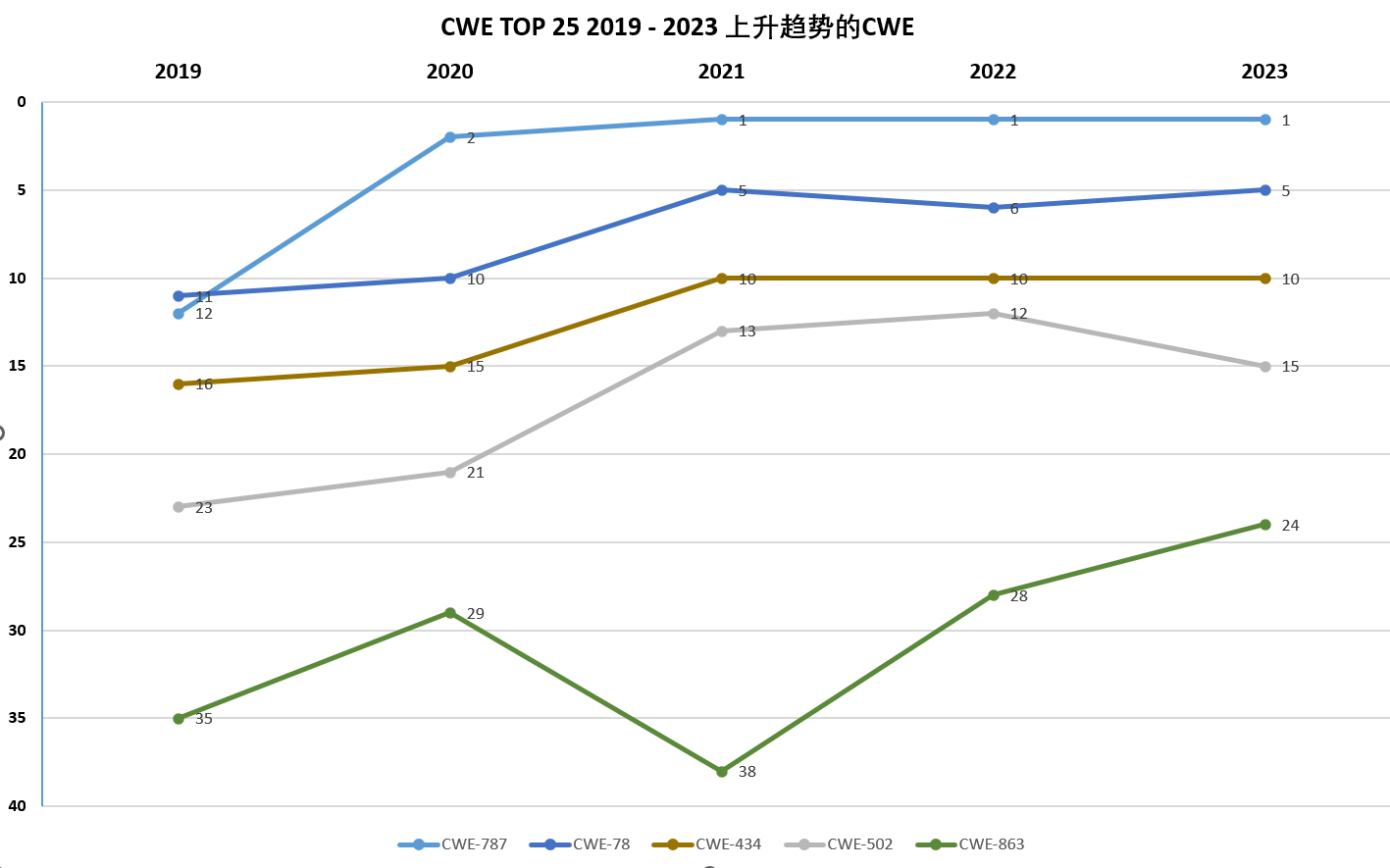

4. 2019-2023 CWE TOP 25 增长趋势的缺陷
2019-2023 CWE TOP 增长趋势的缺陷
这些CWE的增长速度基本在 5 到 10 名之间。这些CWE 有:
  • CWE-78:OS命令中使用的特殊元素转义处理不恰当(OS命令注入)。从2019年,逐步上升到2023年的第5名。
  • CWE-434:危险类型文件的不加限制上传。从2019年的第16名,到目前已经连续三年保持第10名。
  • CWE-502:不可信数据的反序列化。从2019年的23名,逐步上升到2022年的最高点12名,2023年回落到15名。
  • CWE-863:授权机制不正确。从2019年的35名,逐步上升到今年终于进入前25名的第24名。
  • 对于这五个处于上升阶段的CWE缺陷,已经在前面的"相对稳定"和"始终在前25"的讨论中涉及,就不再一一解读。

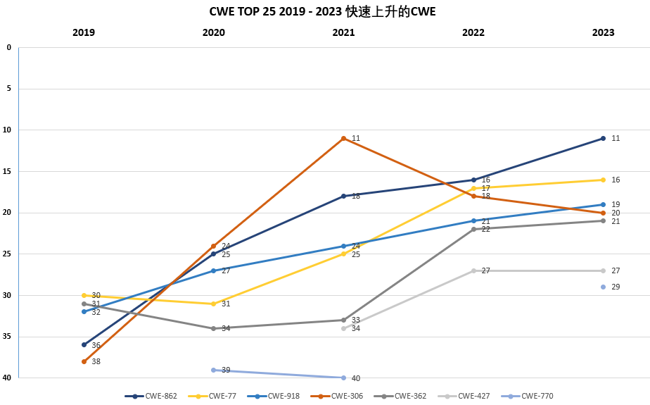

5. 2019-2023 CWE TOP 快速增长的缺陷
这些CWE的排名在过去的5年中,基本上增长超过了10名。这些CWE有:
  • CWE-862:授权机制缺失。从2019年的36名,一路上升到2023年的11名,上升25名。
  • CWE-77:在命令中使用的特殊元素转义处理不恰当(命令注入)。从2019年的30名,上升到2023年的16名,上升14名。
  • CWE-918:服务端请求伪造(SSRF)。从2019年的32名,一路上升到2023年的19名,上升12名。
    • SSRF是一种由攻击者构造形成由服务端发起请求的一个安全漏洞,大都是由于服务端提供了从其他服务器应用获取数据的功能且没有对目标地址做过滤与限制。对于静态分析,能做的有限。
  • CWE-306:关键功能的认证机制缺失。从2019年的38名,快速上升到2021年的11名,这两年逐步回落到2023年的20名,上升18名。
  • CWE-362:使用共享资源的并发执行不恰当同步问题(竞争条件)。从2019年的31名到2021年的33名,这两年快速上升到21名,上升12名,进入到TOP 25。
    • 随着并发的普遍使用,竞争条件会成为静态检查除内存安全之外的另一个挑战。
  • CWE-427:不受控制的搜索路径元素。从2021年的34名,上升到2023年的27名。
  • CWE-770:无限制或未控制地分配资源。从2020年的39名到2022年跌出前40,2023年却突然上升到29名,上升10名。

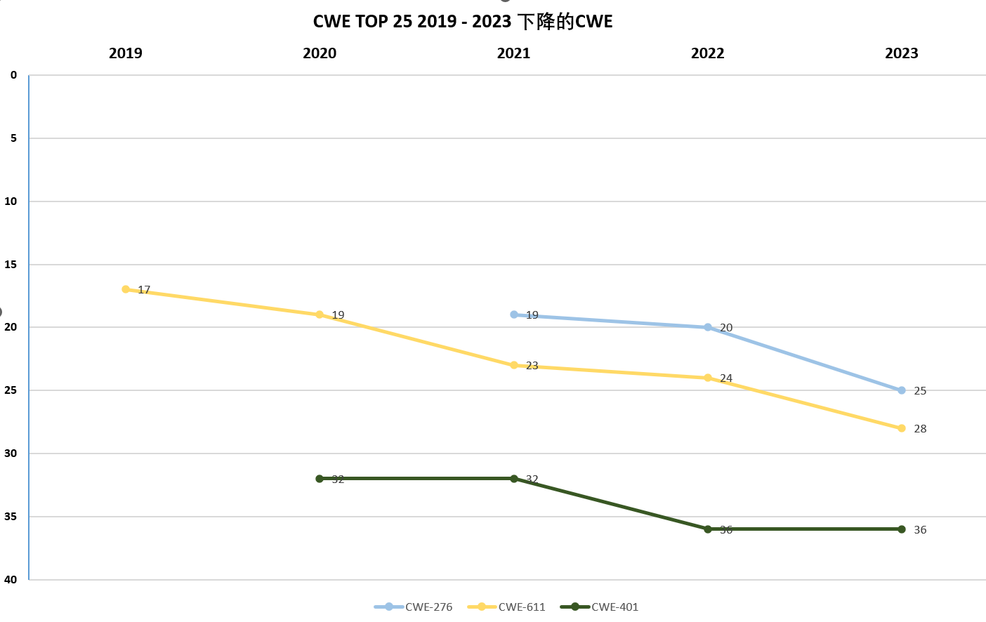

6. 2019-2023 CWE TOP 下降趋势的缺陷
这些CWE的下降的速度基本在 5 到 10 名之间。这些CWE 有:
  • CWE-276:默认权限不正确。从2021年的19名,降到2023年的25名。只要在安全意识上足够重视,这类安全问题会进一步下降。
  • CWE-611:XML 外部实体引用限制不当。从2019年的17名,降到2023年的28名,跌出了TOP 25。这可能是在解析xml时,做了默认设置和限制,同时这些年json的使用,也分流了一部分xml的使用。
  • CWE-401:使用后内存未释放(内存泄露)。从2021年的32名,降到了2023年的36名。工具检测技术的成熟,对这类问题的减少也起到了一定的作用。

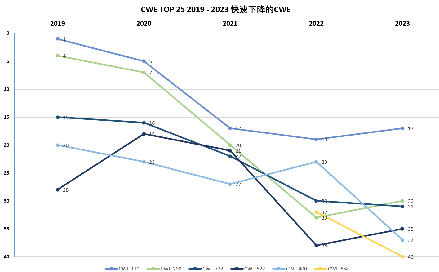

这些CWE的排名快速下降,下降的速度基本在 10 名以上。这些CWE 有:
  • CWE-119:内存缓冲区边界内操作的限制不恰当。从2019年的第一名,逐年降到2023年的第17名,下降了17名。
  • CWE-200:将敏感信息暴露给未经授权的参与者。从2019年的第4名,逐年降到2023年的30名,下降26名。各国隐私保护法的实施起到了很大的推动作用。
  • CWE-732:关键资源的权限分配不正确。从2019年的15名,逐步降到2023年的31名,下降16名。也是一个访问控制问题。
  • CWE-522:凭据保护不足。从2019年的28名,在2020年上升到18名后,逐步下降到2023年的35名。也是一个访问控制问题。
  • CWE-400:不受控制的资源消耗。从2019年的20名,降到2023年的37名,下降17名。属于CWE-1416:资源生命周期管理问题。
  • CWE-668:将资源暴露在错误的领域。从2022年的32名,降到2023年的40名。属于CWE-1403:资源泄露。
