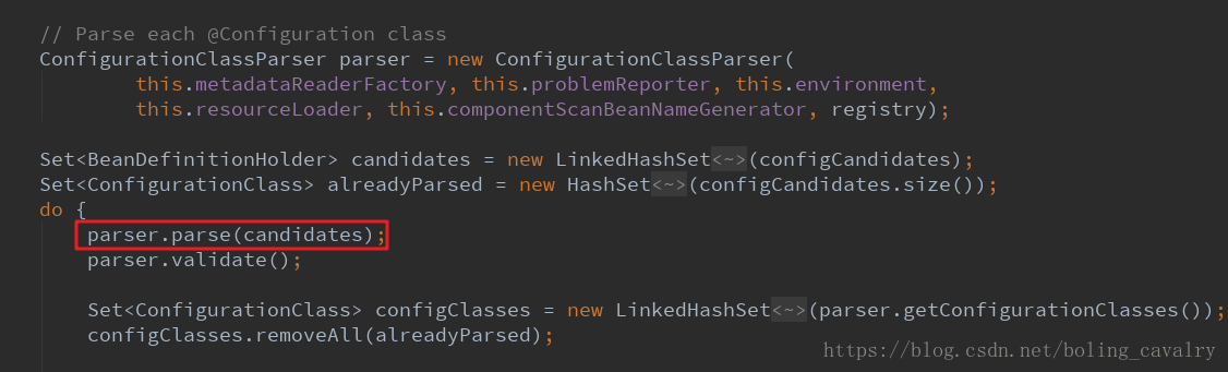

  • processConfigBeanDefinitions方法中通过ConfigurationClassParser类来处理Configuration注解,如下图:
  • 如上图红框所示,所有被Configuration注解修饰过的类,都会被parser.parse(candidates)处理,即ConfigurationClassParser类的parse方法;
  • parse方法中调用processDeferredImportSelectors方法做处理:找到Configuration类中的Import注解,对于Import注解的值,如果实现了ImportSelector接口,就调用其selectImports方法,将返回的名称实例化:

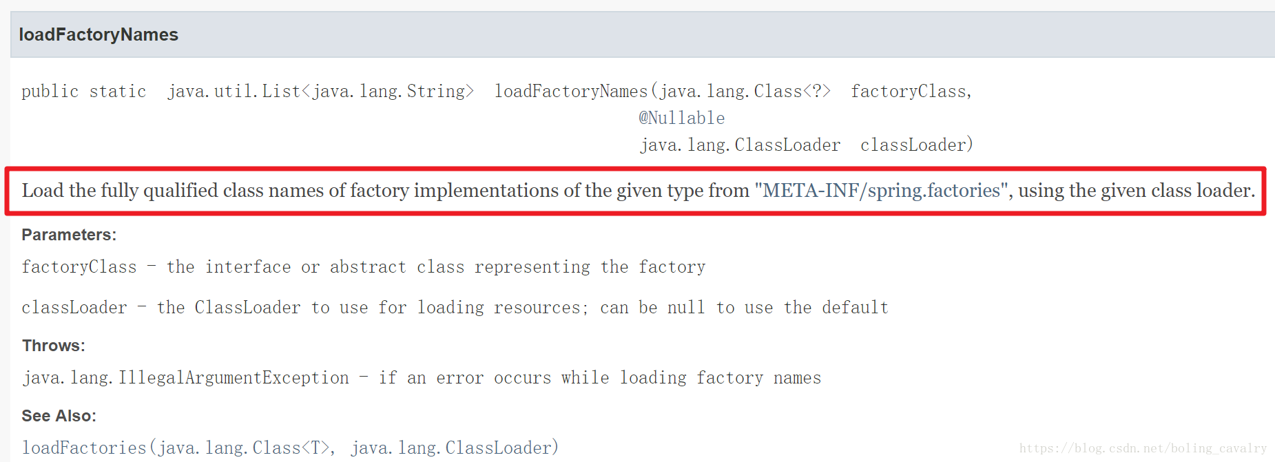

  • getCandidateConfigurations方法中,调用了静态方法SpringFactoriesLoader.loadFactoryNames,上面提到的SpringFactoriesLoader.loadFactoryNames方法是关键,看看官方文档对此静态方法的描述,如下图红框所示,该方法会在spring.factories文件中寻找指定接口对应的实现类的全名(包名+实现类):
