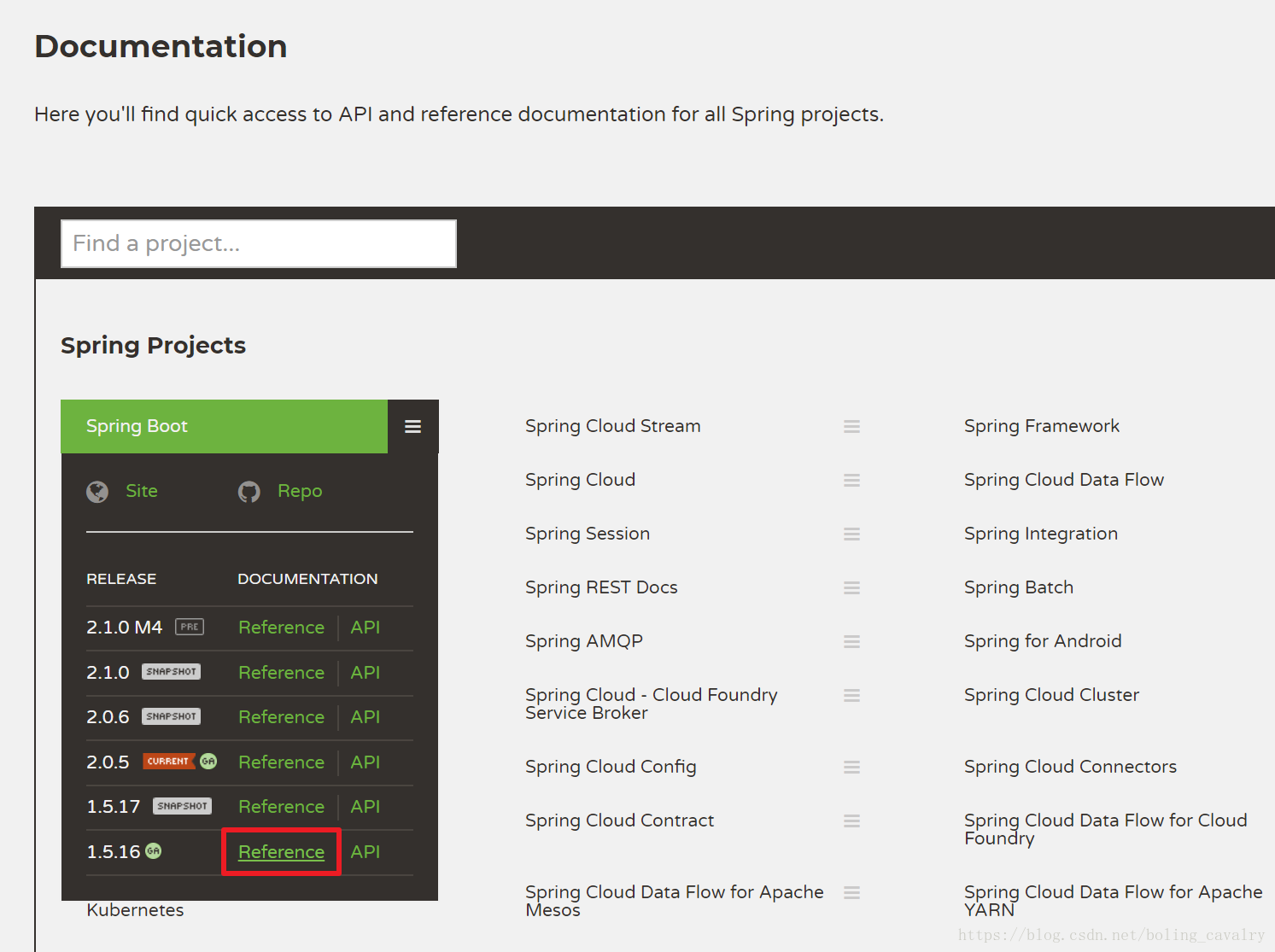

  • 在弹出的列表中选择1.5.16版本的reference,如下图红框:

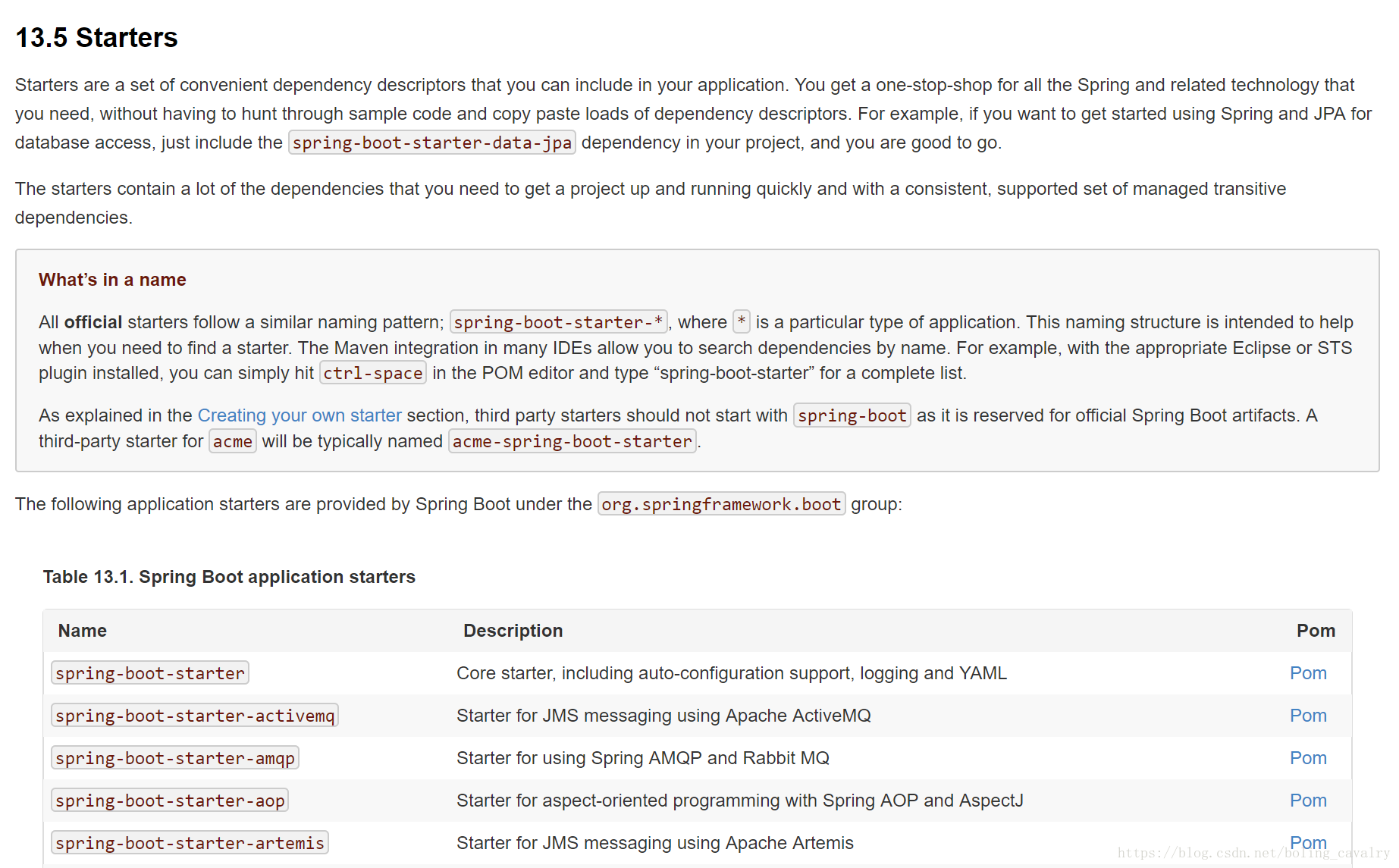

  • 我的理解:
  • 第一. 在应用中可以用starter将依赖库问题变得简单,如果你想依赖Spring和JPA,只需在应用中依赖spring-boot-starter-data-jpa即可;
  • 第二. 常用库的官方starter,其artifactId的格式类似"spring-boot-starter-*", 对于非官方的starter,建议将业务名称放在"spring-boot-starter"前面,例如"acme-spring-boot-starter";
  • 第三. 已列举常用的官方starter,可用来参考;

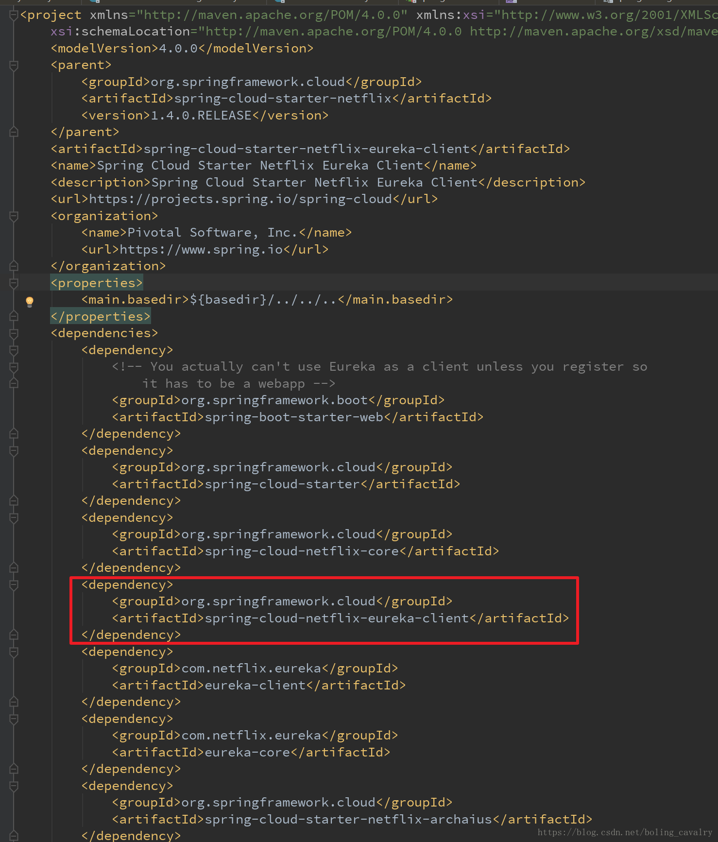

  • 打开spring-cloud-starter-netflix-eureka-client模块的pom.xml文件就一目了然了,如下图,原来在这个pom.xml文件中已经依赖了spring-cloud-netflix-eureka-client模块,因此,我们的应用只需依赖spring-cloud-starter-netflix-eureka-client模块,就能间接依赖到spring-cloud-netflix-eureka-client模块:

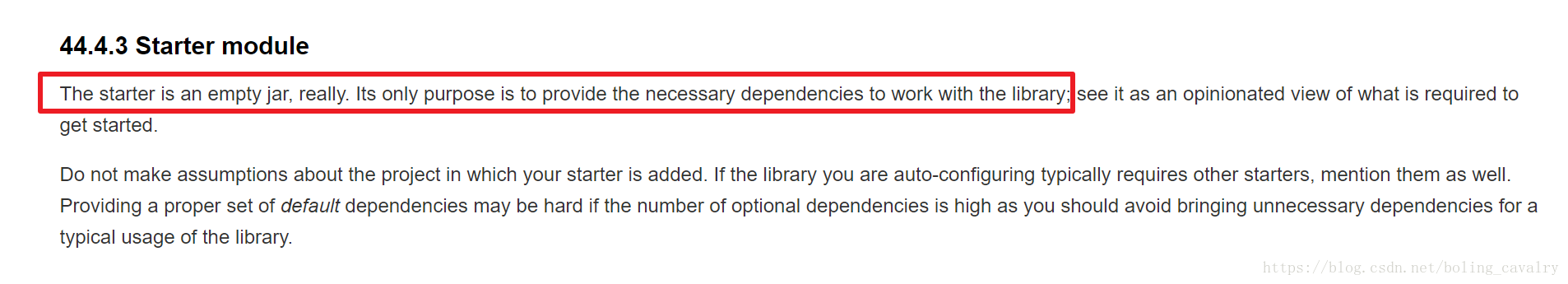

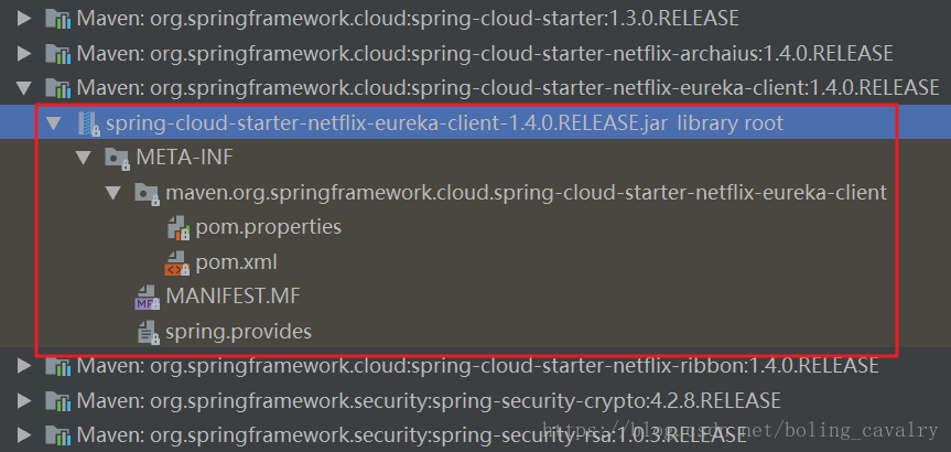

  • 再看看上图中其他的依赖,可以发现的确如官方文档所说,starter处理了复杂的依赖关系,我们只需要依赖starter即可,官方文档中还有一段话需要注意,如下图:
  • 上图红框中说明starter是个空的jar,其作用就是用来提供必要的模块依赖的,来看看spring-cloud-starter-netflix-eureka-client模块是否遵守此规则,如下图,只有配置文件,没有任何class:

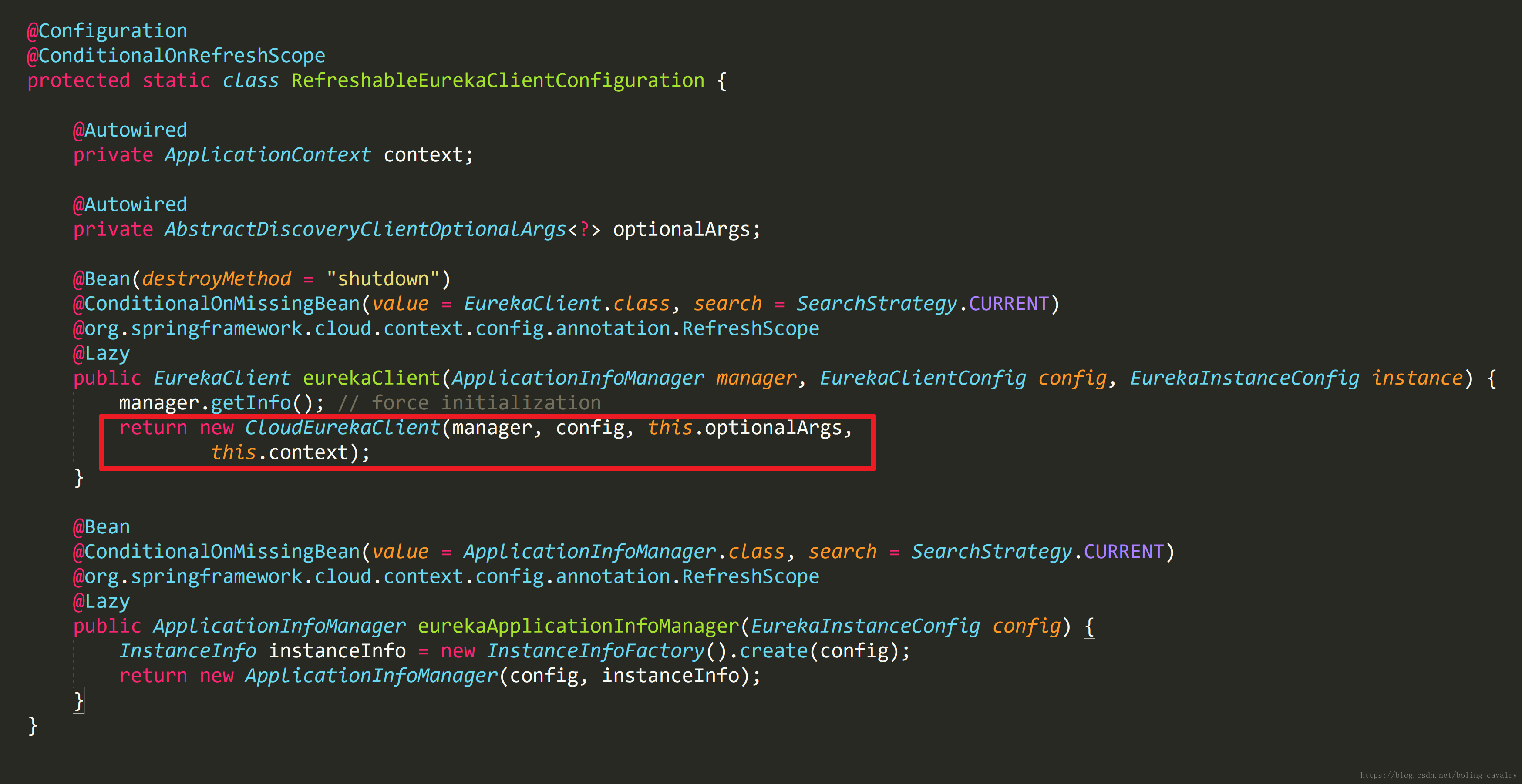

  • 注册到Eureka server的工作,是CloudEurekaClient类在其父类的构造方法中完成的,搜索源码发现此类的在EurekaClientAutoConfiguration中被注册到spring容器,如下图红框所示:
  • 所以,现在问题就变成了如何让EurekaClientAutoConfiguration类被实例化?

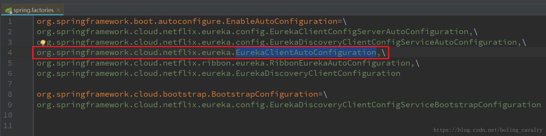

  • 在spring-cloud-netflix-eureka-client模块的spring.factories文件中,找到了EurekaClientAutoConfiguration:
  • 这是个spring boot的扩展配置,在此文件中配置的bean都会被实例化,然后注册到spring容器,具体的细节,我们会在第三章结合spring boot源码详细分析,本章只要知道用法即可;
  • 此处小结Eureka client自动注册到Eureka server的过程:
  • 第一、spring-cloud-netflix-eureka-client模块的spring.factories文件中配置了EurekaClientAutoConfiguration,因此EurekaClientAutoConfiguration会被实例化并注册到Spring容器中;
  • 第二、EurekaClientAutoConfiguration中配置了CloudEurekaClient,因此CloudEurekaClient会实例化,在构造方法中执行了注册;
