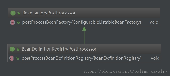

  • 实现注册bean功能的关键是BeanDefinitionRegistryPostProcessor接口,来看看这接口的继承关系,如下图:
  • BeanDefinitionRegistryPostProcessor继承了BeanFactoryPostProcessor接口,关于BeanFactoryPostProcessor我们在上一章《spring4.1.8扩展实战之五:改变bean的定义(BeanFactoryPostProcessor接口)》已做了详细的分析和实战,知道BeanFactoryPostProcessor的实现类在其postProcessBeanFactory方法被调用时,可以对bean的定义进行控制,因此BeanDefinitionRegistryPostProcessor的实现类一共要实现以下两个方法:

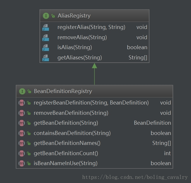

    该方法用来注册更多的bean到spring容器中,详细观察入参BeanDefinitionRegistry接口,看看这个参数能带给我们什么能力:
  • 从上图可以看到,为了能让我们通过代码将bean注册到spring环境,BeanDefinitionRegistry提供了丰富的方法来操作bean定义,判断、注册、反注册等方法都准备好了,我们在编写postProcessBeanDefinitionRegistry方法的内容时,就能直接使用入参registry的这些方法来完成判断和注册、反注册等操作;

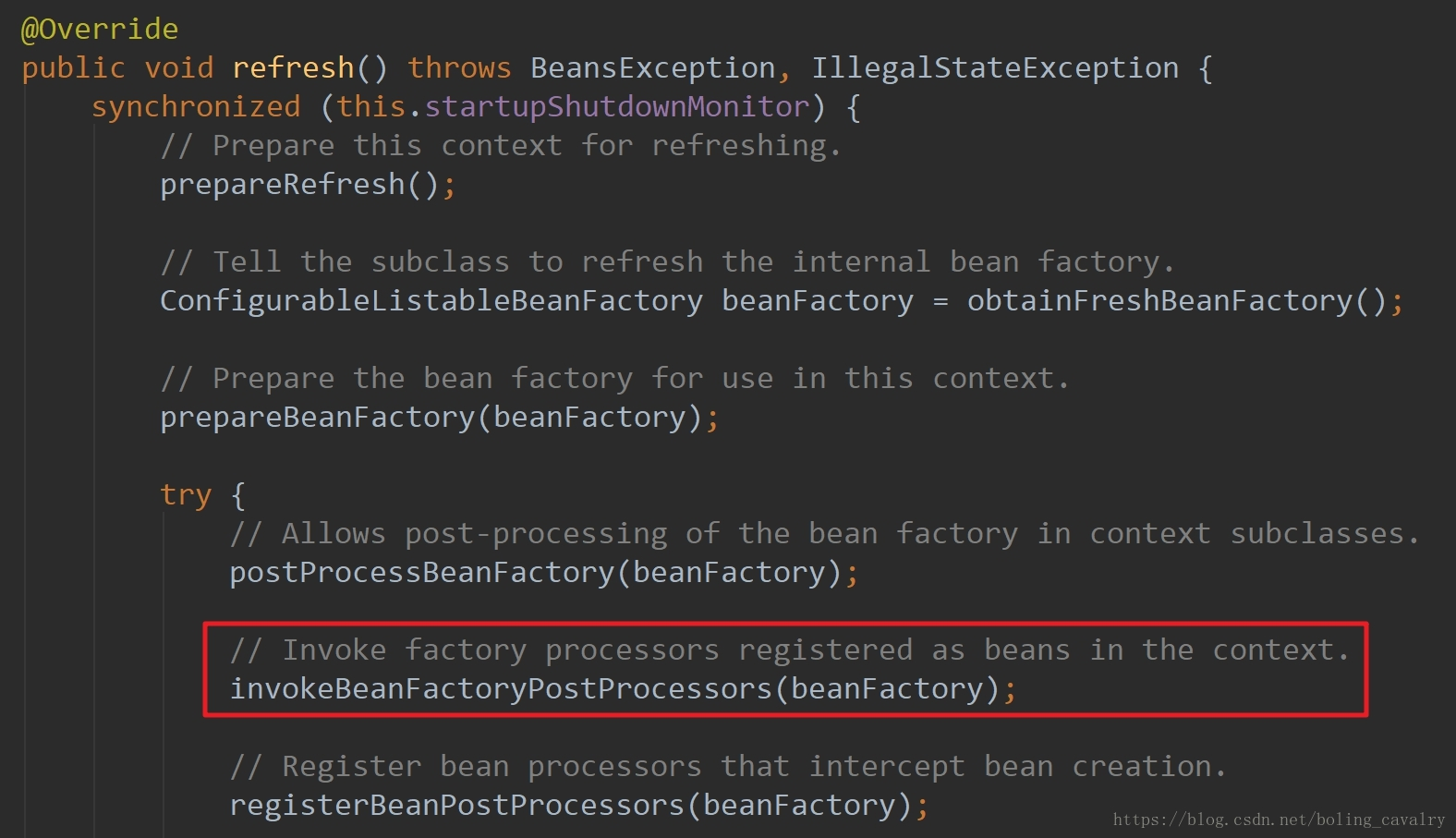

  • 如下图所示,红框中的invokeBeanFactoryPostProcessors方法用来找出所有beanFactory后置处理器,并且调用这些处理器来改变bean的定义:
  • 打开invokeBeanFactoryPostProcessors方法,如下所示,实际操作是委托PostProcessorRegistrationDelegate去完成的:
protected void invokeBeanFactoryPostProcessors(ConfigurableListableBeanFactory beanFactory) {
        PostProcessorRegistrationDelegate.invokeBeanFactoryPostProcessors(beanFactory, getBeanFactoryPostProcessors());

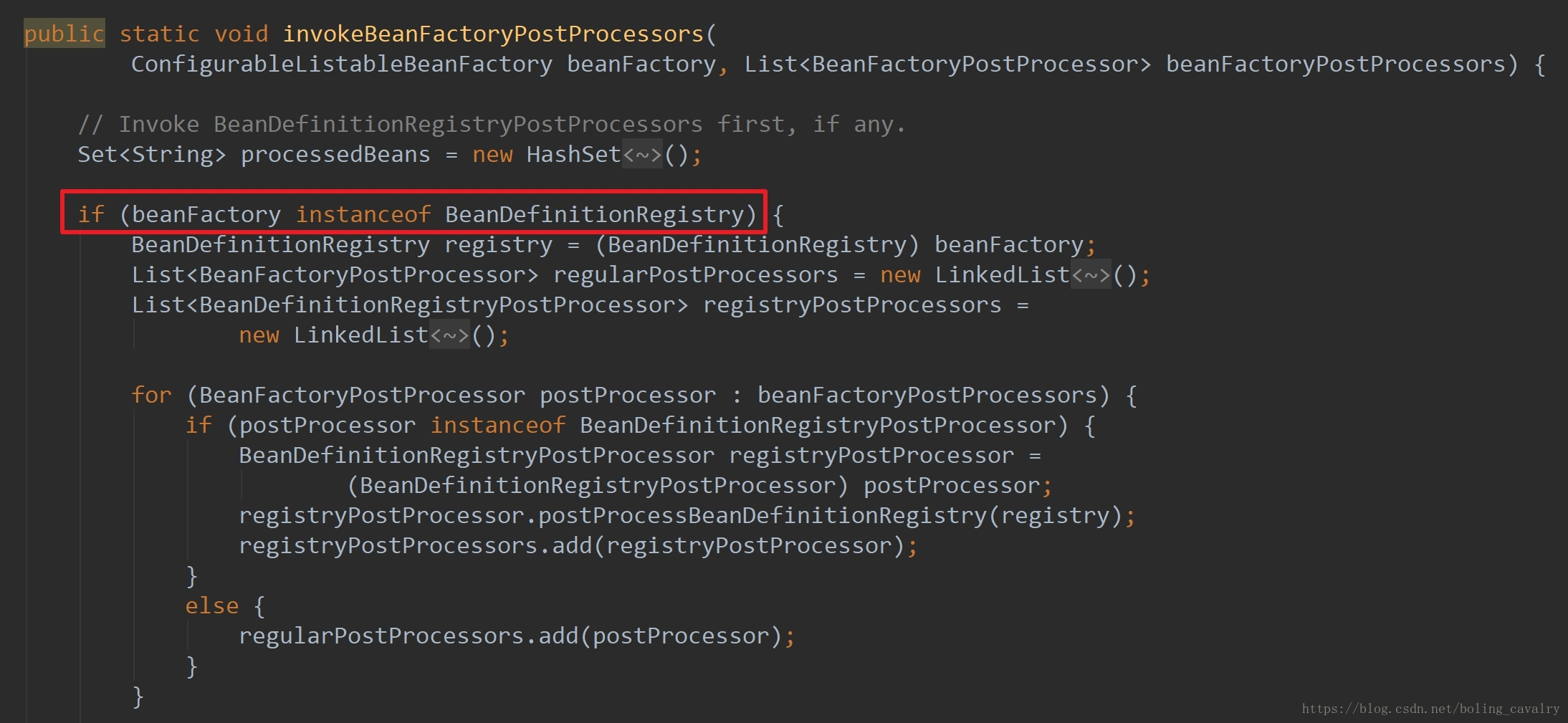

  • 继续看PostProcessorRegistrationDelegate类的invokeBeanFactoryPostProcessors方法,该方法内容太丰富,我们只看重点,第一个重点如下图红框所示,当前的beanFactory是否实现了接口BeanDefinitionRegistry

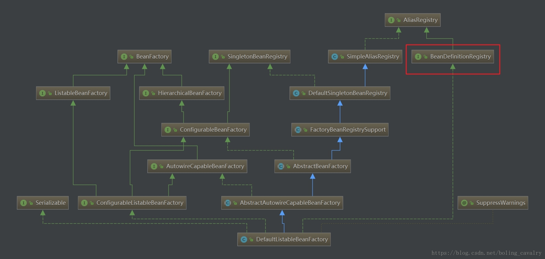

  • 为了搞清楚这个问题,我们应该看看当前beanFactory的继承和实现,以springboot中的应用为例,当前beanFactory的类型是DefaultListableBeanFactory,来看看它的类图:
  • 从上图红框可见,beanFactory实现了BeanDefinitionRegistry接口,因此我们的关注点是if条件满足后的执行逻辑;

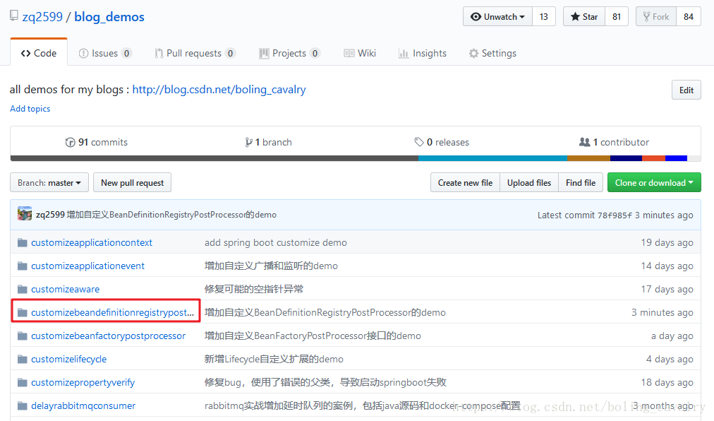

  • 这个git项目中有多个文件夹,本章源码在文件夹customizebeandefinitionregistrypostprocessor下,如下图红框所示:

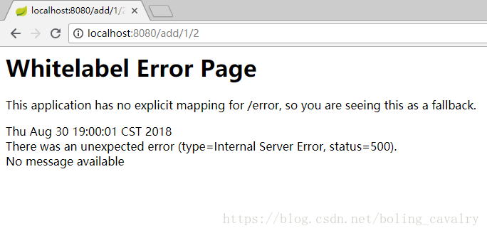

  • 创建Controller类,用于验证我们通过代码注册的bean,注意要给成员变量calculateService添加注解@Autowired(required = false),否则有的IDEAL上会有红叉提示

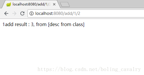

  • 上面CustomizeBeanDefinitionRegistryPostProcessor就是我们扩展出来的BeanDefinitionRegistryPostProcessor实现类,用来将CalculateServiceImpl注册到spring容器,名称为calculateService;

  • 在浏览器输入:http://localhost:8080/add/1/2 ,如下图可以看到网页正常响应,controller可以正常使用calculateService实例:
  • 去掉CustomizeBeanDefinitionRegistryPostProcessor的注释@Component,重启应用,再去访问http://localhost:8080/add/1/2,可以看到网页提示错误如下图:
  • 看后台日志,是因为calculateService这个bean为空,导致HelloController在响应请求的时候出现了空指针异常,这也再次证明了CustomizeBeanDefinitionRegistryPostProcessor的注册操作是有效的:
2018-08-30 19:00:01.186 ERROR 2760 --- [nio-8080-exec-1] o.a.c.c.C.[.[.[/].[dispatcherServlet]    : Servlet.service() for servlet [dispatcherServlet] in context with path [] threw exception [Request processing failed; nested exception is java.lang.NullPointerException] with root cause
java.lang.NullPointerException: null
	at com.bolingcavalry.customizebeandefinitionregistrypostprocessor.controller.HelloController.add(HelloController.java:18) ~[classes/:na]
	at sun.reflect.NativeMethodAccessorImpl.invoke0(Native Method) ~[na:1.8.0_111]
	at sun.reflect.NativeMethodAccessorImpl.invoke(NativeMethodAccessorImpl.java:62) ~[na:1.8.0_111]
	at sun.reflect.DelegatingMethodAccessorImpl.invoke(DelegatingMethodAccessorImpl.java:43) ~[na:1.8.0_111]
	at java.lang.reflect.Method.invoke(Method.java:498) ~[na:1.8.0_111]
	at org.springframework.web.method.support.InvocableHandlerMethod.doInvoke(InvocableHandlerMethod.java:205) ~[spring-web-4.3.18.RELEASE.jar:4.3.18.RELEASE]
	at org.springframework.web.method.support.InvocableHandlerMethod.invokeForRequest(InvocableHandlerMethod.java:133) ~[spring-web-4.3.18.RELEASE.jar:4.3.18.RELEASE]
	at org.springframework.web.servlet.mvc.method.annotation.ServletInvocableHandlerMethod.invokeAndHandle(ServletInvocableHandlerMethod.java:97) ~[spring-webmvc-4.3.18.RELEASE.jar:4.3.18.RELEASE]
	at org.springframework.web.servlet.mvc.method.annotation.RequestMappingHandlerAdapter.invokeHandlerMethod(RequestMappingHandlerAdapter.java:827) ~[spring-webmvc-4.3.18.RELEASE.jar:4.3.18.RELEASE]
	at org.springframework.web.servlet.mvc.method.annotation.RequestMappingHandlerAdapter.handleInternal(RequestMappingHandlerAdapter.java:738) ~[spring-webmvc-4.3.18.RELEASE.jar:4.3.18.RELEASE]
	at org.springframework.web.servlet.mvc.method.AbstractHandlerMethodAdapter.handle(AbstractHandlerMethodAdapter.java:85) ~[spring-webmvc-4.3.18.RELEASE.jar:4.3.18.RELEASE]
	at org.springframework.web.servlet.DispatcherServlet.doDispatch(DispatcherServlet.java:967) ~[spring-webmvc-4.3.18.RELEASE.jar:4.3.18.RELEASE]
	at org.springframework.web.servlet.DispatcherServlet.doService(DispatcherServlet.java:901) ~[spring-webmvc-4.3.18.RELEASE.jar:4.3.18.RELEASE]
	at org.springframework.web.servlet.FrameworkServlet.processRequest(FrameworkServlet.java:970) ~[spring-webmvc-4.3.18.RELEASE.jar:4.3.18.RELEASE]
	at org.springframework.web.servlet.FrameworkServlet.doGet(FrameworkServlet.java:861) ~[spring-webmvc-4.3.18.RELEASE.jar:4.3.18.RELEASE]
	at javax.servlet.http.HttpServlet.service(HttpServlet.java:635) ~[tomcat-embed-core-8.5.32.jar:8.5.32]
	at org.springframework.web.servlet.FrameworkServlet.service(FrameworkServlet.java:846) ~[spring-webmvc-4.3.18.RELEASE.jar:4.3.18.RELEASE]
	at javax.servlet.http.HttpServlet.service(HttpServlet.java:742) ~[tomcat-embed-core-8.5.32.jar:8.5.32]
	at org.apache.catalina.core.ApplicationFilterChain.internalDoFilter(ApplicationFilterChain.java:231) ~[tomcat-embed-core-8.5.32.jar:8.5.32]
	at org.apache.catalina.core.ApplicationFilterChain.doFilter(ApplicationFilterChain.java:166) ~[tomcat-embed-core-8.5.32.jar:8.5.32]
	at org.apache.tomcat.websocket.server.WsFilter.doFilter(WsFilter.java:52) ~[tomcat-embed-websocket-8.5.32.jar:8.5.32]
	at org.apache.catalina.core.ApplicationFilterChain.internalDoFilter(ApplicationFilterChain.java:193) ~[tomcat-embed-core-8.5.32.jar:8.5.32]
	at org.springframework.web.filter.RequestContextFilter.doFilterInternal(RequestContextFilter.java:99) ~[spring-web-4.3.18.RELEASE.jar:4.3.18.RELEASE]
	at org.springframework.web.filter.OncePerRequestFilter.doFilter(OncePerRequestFilter.java:107) ~[spring-web-4.3.18.RELEASE.jar:4.3.18.RELEASE]
	at org.springframework.web.filter.HttpPutFormContentFilter.doFilterInternal(HttpPutFormContentFilter.java:109) ~[spring-web-4.3.18.RELEASE.jar:4.3.18.RELEASE]
	at org.springframework.web.filter.HiddenHttpMethodFilter.doFilterInternal(HiddenHttpMethodFilter.java:93) ~[spring-web-4.3.18.RELEASE.jar:4.3.18.RELEASE]
	at org.springframework.web.filter.CharacterEncodingFilter.doFilterInternal(CharacterEncodingFilter.java:197) ~[spring-web-4.3.18.RELEASE.jar:4.3.18.RELEASE]
	at org.apache.catalina.core.StandardWrapperValve.invoke(StandardWrapperValve.java:198) ~[tomcat-embed-core-8.5.32.jar:8.5.32]
	at org.apache.catalina.core.StandardContextValve.invoke(StandardContextValve.java:96) [tomcat-embed-core-8.5.32.jar:8.5.32]
	at org.apache.catalina.authenticator.AuthenticatorBase.invoke(AuthenticatorBase.java:493) [tomcat-embed-core-8.5.32.jar:8.5.32]
	at org.apache.catalina.core.StandardHostValve.invoke(StandardHostValve.java:140) [tomcat-embed-core-8.5.32.jar:8.5.32]
	at org.apache.catalina.valves.ErrorReportValve.invoke(ErrorReportValve.java:81) [tomcat-embed-core-8.5.32.jar:8.5.32]
	at org.apache.catalina.core.StandardEngineValve.invoke(StandardEngineValve.java:87) [tomcat-embed-core-8.5.32.jar:8.5.32]
	at org.apache.catalina.connector.CoyoteAdapter.service(CoyoteAdapter.java:342) [tomcat-embed-core-8.5.32.jar:8.5.32]
	at org.apache.coyote.http11.Http11Processor.service(Http11Processor.java:800) [tomcat-embed-core-8.5.32.jar:8.5.32]
	at org.apache.coyote.AbstractProcessorLight.process(AbstractProcessorLight.java:66) [tomcat-embed-core-8.5.32.jar:8.5.32]
	at org.apache.coyote.AbstractProtocol$ConnectionHandler.process(AbstractProtocol.java:800) [tomcat-embed-core-8.5.32.jar:8.5.32]
	at org.apache.tomcat.util.net.NioEndpoint$SocketProcessor.doRun(NioEndpoint.java:1471) [tomcat-embed-core-8.5.32.jar:8.5.32]
	at org.apache.tomcat.util.net.SocketProcessorBase.run(SocketProcessorBase.java:49) [tomcat-embed-core-8.5.32.jar:8.5.32]
	at java.util.concurrent.ThreadPoolExecutor.runWorker(ThreadPoolExecutor.java:1142) [na:1.8.0_111]
	at java.util.concurrent.ThreadPoolExecutor$Worker.run(ThreadPoolExecutor.java:617) [na:1.8.0_111]
	at org.apache.tomcat.util.threads.TaskThread$WrappingRunnable.run(TaskThread.java:61) [tomcat-embed-core-8.5.32.jar:8.5.32]
	at java.lang.Thread.run(Thread.java:745) [na:1.8.0_111]
