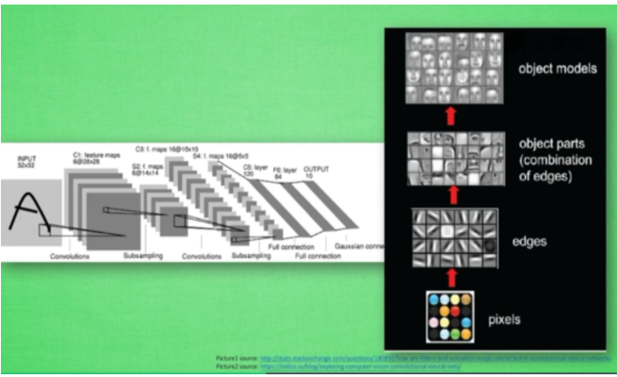

卷积神经网络批量过滤器,持续不断在图片上滚动搜集信息,每一次搜索都是一小块信息,整理这一小块信息之后得到边缘信息。比如第一次得出眼睛鼻子轮廓等,再经过一次过滤,将脸部信息总结出来,再将这些信息放到全神经网络中进行训练,反复扫描最终得出的分类结果。如下图所示,猫的一张照片需要转换为数学的形式,这里采用长宽高存储,其中黑白照片的高度为1,彩色照片的高度为3(RGB)。
过滤器搜集这些信息,将得到一个更小的图片,再经过压缩增高信息嵌入到普通神经层上,最终得到分类的结果,这个过程即是卷积。Convnets是一种在空间上共享参数的神经网络,如下图所示,它将一张RGB图片进行压缩增高,得到一个很长的结果。

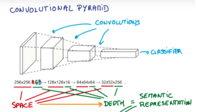

一个卷积网络是组成深度网络的基础,我们将使用数层卷积而不是数层的矩阵相乘。如下图所示,让它形成金字塔形状,金字塔底是一个非常大而浅的图片,仅包括红绿蓝,通过卷积操作逐渐挤压空间的维度,同时不断增加深度,使深度信息基本上可以表示出复杂的语义。同时,你可以在金字塔的顶端实现一个分类器,所有空间信息都被压缩成一个标识,只有把图片映射到不同类的信息保留,这就是CNN的总体思想。
上图的具体流程如下:
  • 首先,这是有一张彩色图片,它包括RGB三原色分量,图像的长和宽为256*256,三个层面分别对应红(R)、绿(G)、蓝(B)三个图层,也可以看作像素点的厚度。
  • 其次,CNN将图片的长度和宽度进行压缩,变成12812816的方块,压缩的方法是把图片的长度和宽度压小,从而增高厚度。
  • 再次,继续压缩至646464,直至3232256,此时它变成了一个很厚的长条方块,我们这里称之为分类器Classifier。该分类器能够将我们的分类结果进行预测,MNIST手写体数据集预测结果是10个数字,比如[0,0,0,1,0,0,0,0,0,0]表示预测的结果是数字3,Classifier在这里就相当于这10个序列。
  • 最后,CNN通过不断压缩图片的长度和宽度,增加厚度,最终会变成了一个很厚的分类器,从而进行分类预测。

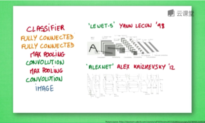

总结:整个CNN从下往上依次经历“图片->卷积->持化->卷积->持化->结果传入两层全连接神经层->分类器”的过程,最终实现一个CNN的分类处理。
  • IMAGE 图片
  • CONVOLUTION 图层
  • MAX POOLING 更好地保存原图片的信息
  • CONVOLUTION 图层
  • FULLY CONNECTED 神经网络隐藏层
  • CLASSIFIER 分类器
