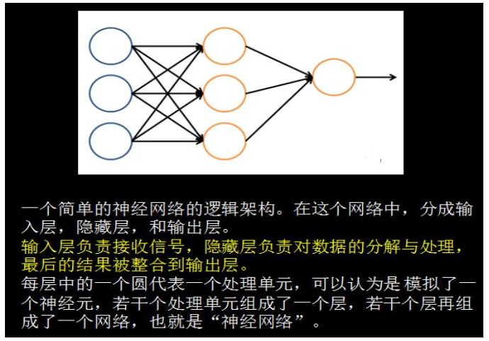

神经网络系统由多层神经层构成,为了区分不同的神经层,我们分为:
  • 输入层:直接接收信息的神经层,比如接收一张猫的图片
  • 输出层:信息在神经元中传递中转和分析权衡,形成输出结果,通过该层输出的结果可以看出计算机对事物的认知
  • 隐藏层:在输入和输出层之间的众多神经元连接组成的各个层面,可以有多层,负责对传入信息的加工处理,经过多层加工才能衍生出对认知的理解

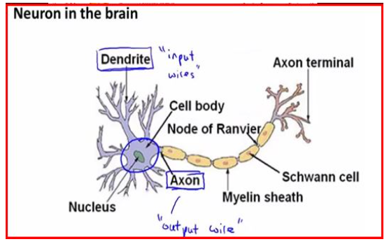

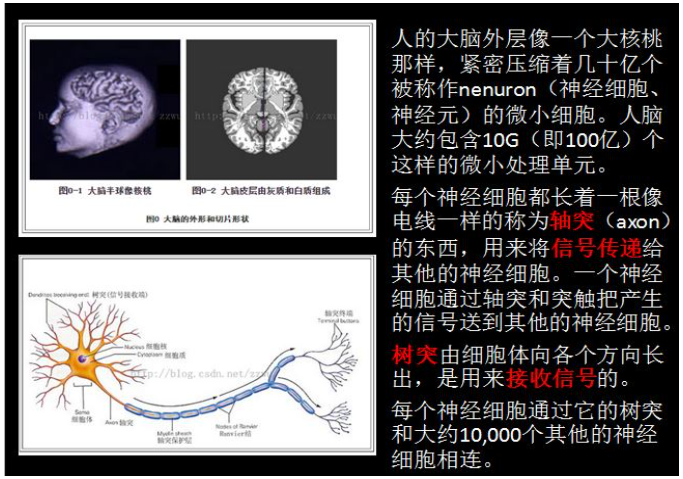

神经细胞通过轴突将信号传递给其他的神经细胞,通过树突向各个方向接受信号。
神经细胞利用电-化学过程交换信号。输入信号来自另一些神经细胞。这些神经细胞的轴突末梢(也就是终端)和本神经细胞的树突相遇形成突触(synapse),信号就从树突上的突触进入本细胞。
信号在大脑中实际怎样传输是一个相当复杂的过程,但就我们而言,重要的是把它看成和现代的计算机一样,利用一系列的0和1来进行操作。就是说,大脑的神经细胞也只有两种状态:兴奋(fire)和不兴奋(即抑制)。
神经细胞利用一种我们还不知道的方法,把所有从树突突触上进来的信号进行相加,如果全部信号的总和超过某个阈值,就会激发神经细胞进入兴奋(fire)状态,这时就会有一个电信号通过轴突发送出去给其他神经细胞。如果信号总和没有达到阈值,神经细胞就不会兴奋起来。这样的解释有点过分简单化,但已能满足我们的目的。

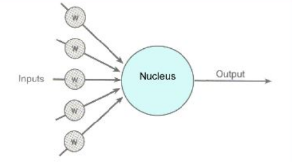

如下图所示,它表示的是一个人工神经细胞。其中:
  • 输入(Input)
  • 权重(Weight):左边五个灰色圆底字母w代表浮点数
  • 激励函数(Activation Function):大圆,所有经过权重调整后的输入加起来,形成单个的激励值
  • 输出(Output):神经细胞的输出
进入人工神经细胞的每一个input(输入)都与一个权重w相联系,正是这些权重将决定神经网络的整体活跃性。假设权重为-1和1之间的一个随机数,权重可正可负(激发和抑制作用)。当输入信号进入神经细胞时,它们的值将与它们对应的权重相乘,作为图中大圆的输入。如果激励值超过某个阀值(假设阀值为1.0),就会产生一个值为1的信号输出;如果激励值小于阀值1.0,则输出一个0。这是人工神经细胞激励函数的一种最简单的类型。涉及的数学知识如下图所示:

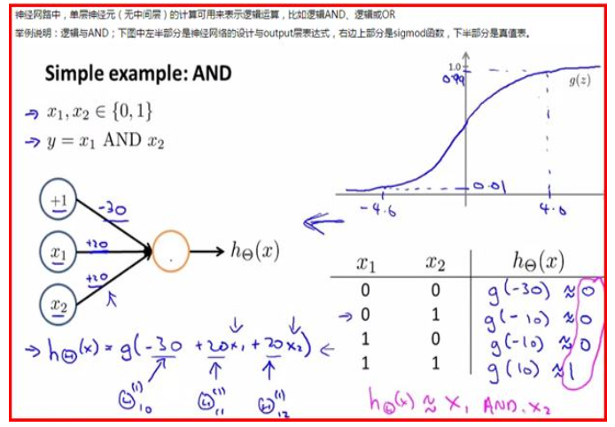

如果最后计算的结果激励值大于阈值1.0,则神经细胞就输出1;如果激励值小于阈值则输出0。这和一个生物神经细胞的兴奋状态或抑制状态是等价的。下面图是通过神经网络实现逻辑表达式与运算:(参考NG斯坦福机器学习讲义)
可以看到x1和x2变量作为神经网络的输入,当它们取不同的0或1值时,其结果通过sigmod函数计算的值是不同的。它模拟了整个AND运算。

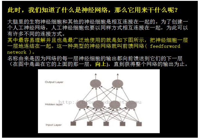

该图中神经网络共有三层 ( 注输入层不是神经细胞,神经细胞只有两层 ):
输入层中的每个输入都馈送到了隐藏层,作为该层每一个神经细胞的输入;然后,从隐藏层的每个神经细胞的输出都连到了它下一层(即输出层)的每一个神经细胞。
注意:
1.图中仅仅画了一个隐藏层,作为前馈网络,一般地可以有任意多个隐藏层。但在对付你将处理的大多数问题时一层通常是足够的。
2.事实上,有一些问题甚至根本不需要任何隐藏单元,你只要把那些输入直接连结到输出神经细胞就行了。
3.每一层实际都可以有任何数目的神经细胞,这完全取决于要解决的问题的复杂性。但神经细胞数目愈多,网络的工作速度也就愈低,网络的规模总是要求保持尽可能的小。

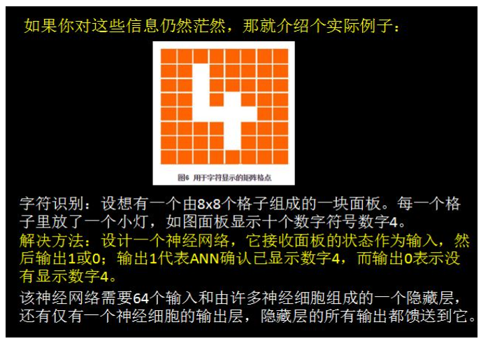

神经网络体系创建成功后,它必须接受训练来认出数字4,方法:
1.先把神经网络的所有权重初始化为任意值;
2.再给他一系列输入代表面板不同配置的输入,对每种输入配置,检查它的输出是什么,并调整相应权重;
3.如果我们送给网络的输入模式不是4,则我们知道网络应该输出一个0。因此每个非4字符时,网络权重应进行调整,使得它的输出趋向于0;当代表4的模式输送给网络时,则应把权重调整到使其输出趋向于1;
4.我们可以进一步识别0到9的所有数字或字母,其本质是手写识别的工作原理。

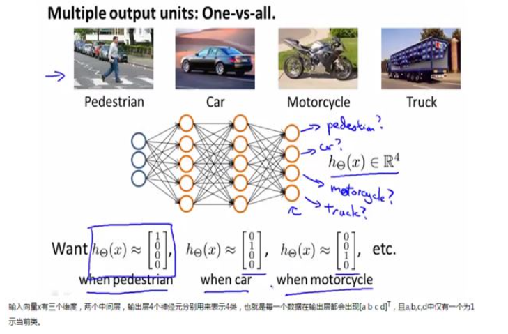

最后给大家看一个利用神经网络对图片进行分类的例子:过程就不详细论述了,图片很清晰,对人、汽车、摩托车、卡车进行图片识别,而具体的隐藏层函数需要大家去深入研究,我自己研究得也很浅显,抱歉~
