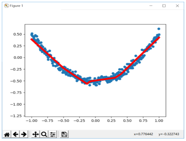

现假设输入x代表一串数字,输出y代表一个二次函数,蓝色的点表示数据集,红线表示神经网络所学习到的一条曲线,并代表我们的数据。最初这条曲线可能是弯弯曲曲的,随着不断地训练和学习,这条曲线会逐渐拟合到我的数据上来,该红线越符合数据的趋势,就表示神经网络学习到的东西越多,亦越能去预测其趋势。
