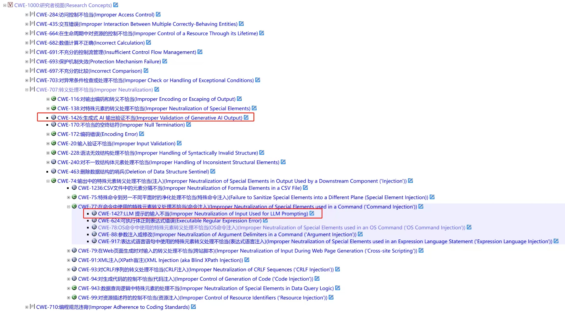

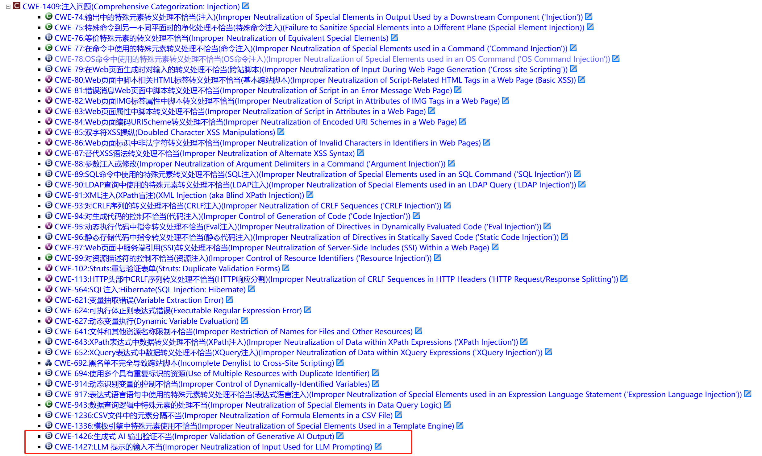

2. 一个新的 AI 相关的弱点
在 CWE 上一个版本 4.15 中添加了一个 AI 输出的一个弱点:CWE-1426:生成式 AI 输出验证不当(Improper Validation of Generative AI Output)。 详见《CWE 4.15 - AI/ML 引入的应用缺陷》。

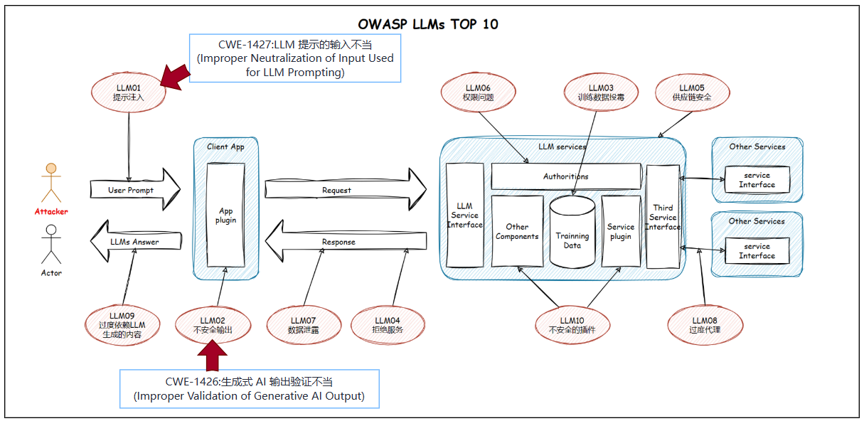

这次又增加了一个关于 AI 输入的弱点:CWE-1427:LLM 提示的输入不当(Improper Neutralization of Input Used for LLM Prompting) 。
具体对应到 OWASP 大模型应用最常见的10个关键安全问题的位置如下图。
从这个图可以看到,后面还有会更多的有关 AI 的弱点被加入 CWE 中。

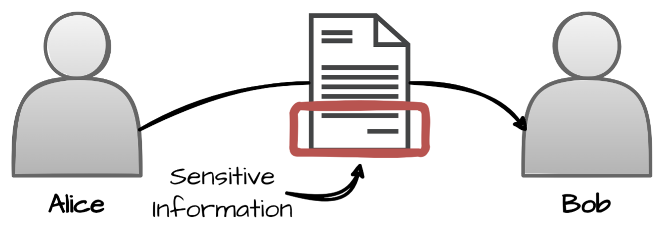

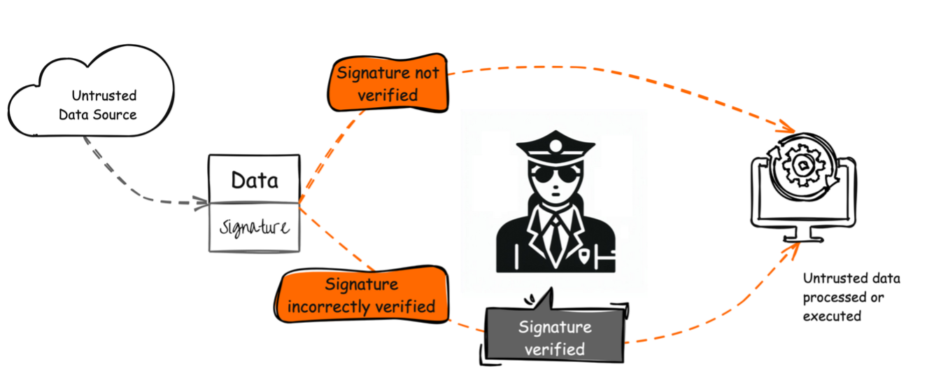

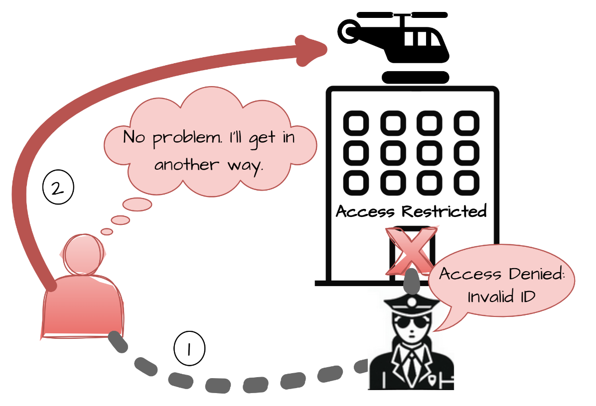

3. 可用性改进
从上个版本 CWE 4.15 开始,CWE 启动了一个可用性改进的项目,为一些 CWE 弱点增加了插图,便于用户理解弱点的原理。 CWE 4.15 一共增加了 2023 年 CWE TOP 25 个中的 15 个弱点,详见《CWE 4.15 - AI/ML 引入的应用缺陷》。
这次 CWE 4.16 中,又为 14 个 CWE 弱点增加了插图。如下:
分类 CWE 插图

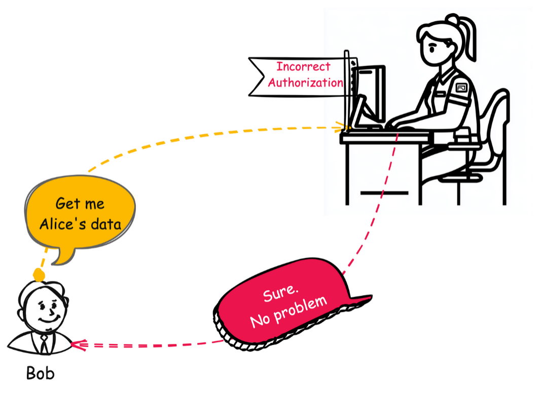

CWE-1396:访问控制(Comprehensive Categorization: Access Control) CWE-288:使用候选路径或通道进行的认证绕过(Authentication Bypass Using an Alternate Path or Channel)

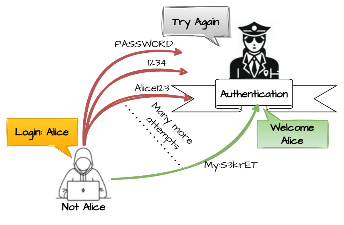

- CWE-307:过多认证尝试的限制不恰当(Improper Restriction of Excessive Authentication Attempts)

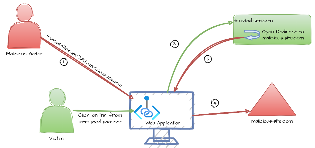

- CWE-601:指向未可信站点的URL重定向(开放重定向)(URL Redirection to Untrusted Site (‘Open Redirect’))

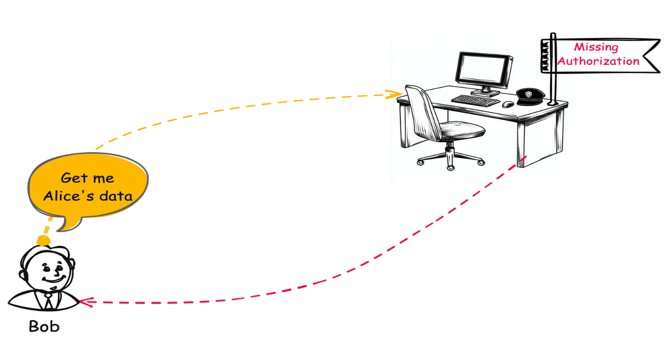

- CWE-862:授权机制缺失(Missing Authorization)
- CWE-863:授权机制不正确(Incorrect Authorization)

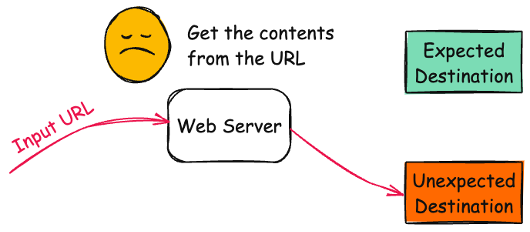

- CWE-918:服务端请求伪造(SSRF)(Server-Side Request Forgery (SSRF))

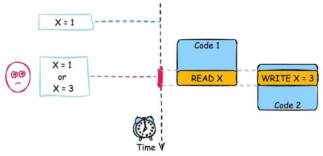

CWE-1401:并发问题(Comprehensive Categorization: Concurrency) CWE-362:使用共享资源的并发执行不恰当同步问题(竞争条件)(Concurrent Execution using Shared Resource with Improper Synchronization (‘Race Condition’))
CWE-1402:加密问题(Comprehensive Categorization: Encryption) CWE-347:密码学签名的验证不恰当(Improper Verification of Cryptographic Signature)

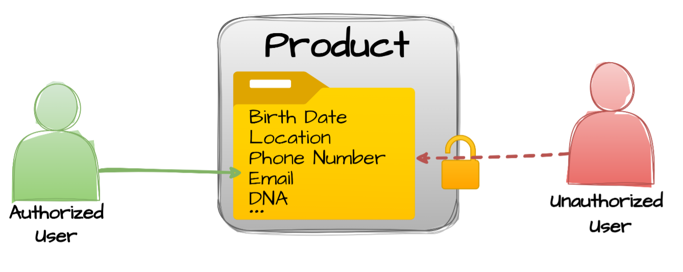

CWE-1417:敏感信息泄露(Comprehensive Categorization: Sensitive Information Exposure) CWE-201:发送的数据中包含敏感信息(Insertion of Sensitive Information Into Sent Data)
- CWE-359:将人个信息暴露给未经授权的行为者(Exposure of Private Personal Information to an Unauthorized Actor)

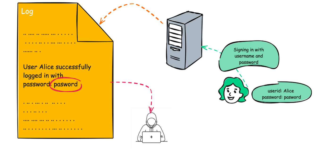

- CWE-532:日志文件中包含敏感信息(Insertion of Sensitive Information into Log File)

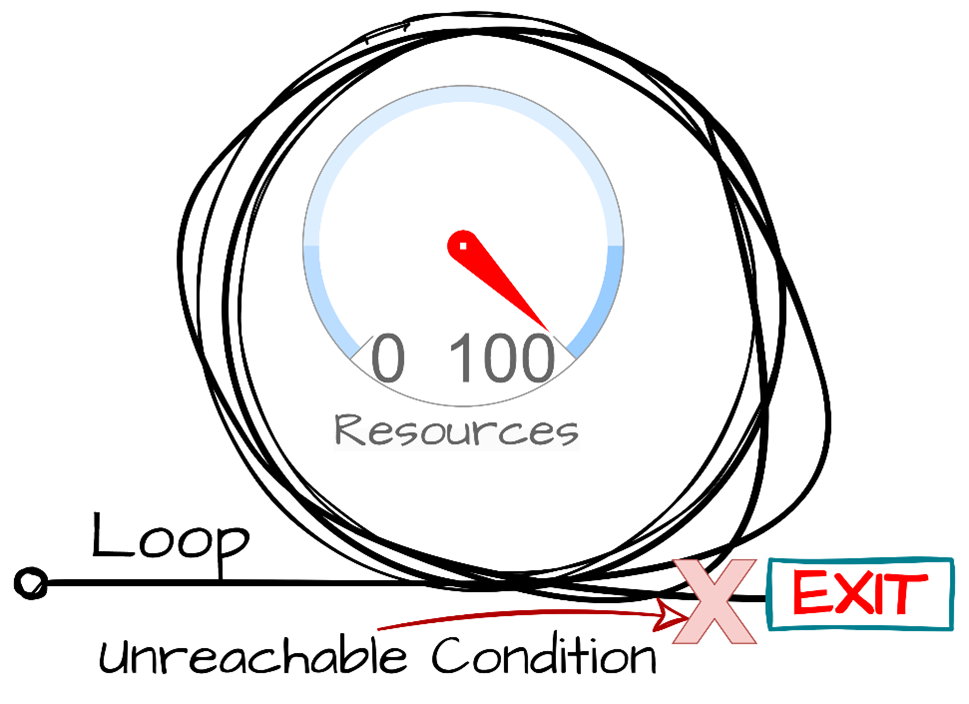

CWE-1410:控制流管理不足(Comprehensive Categorization: Insufficient Control Flow Management) CWE-835:不可达退出条件的循环(无限循环)(Loop with Unreachable Exit Condition (‘Infinite Loop’))

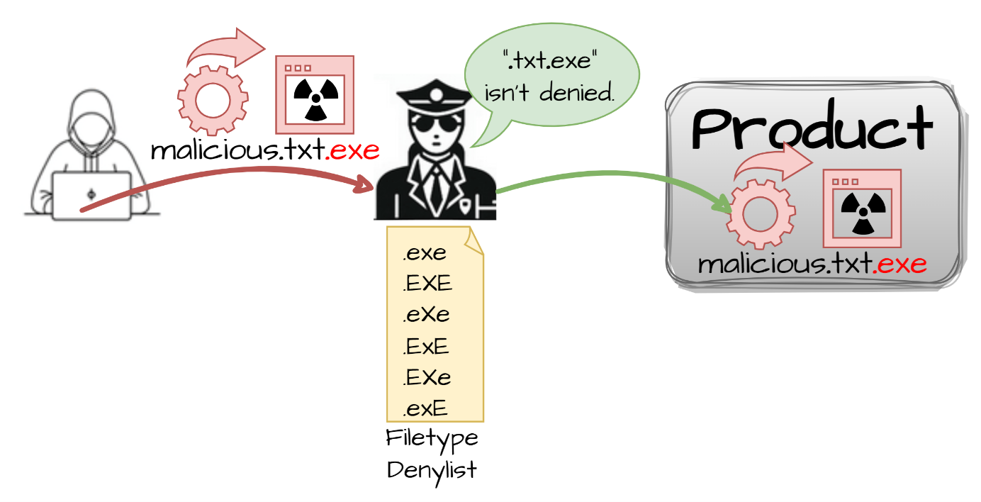

CWE-1413:保护机制故障(Comprehensive Categorization: Protection Mechanism Failure) CWE-184:不完整的黑名单(Incomplete List of Disallowed Inputs)

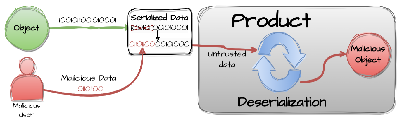

CWE-1415:资源控制(Comprehensive Categorization: Resource Control) CWE-502:不可信数据的反序列化(Deserialization of Untrusted Data)

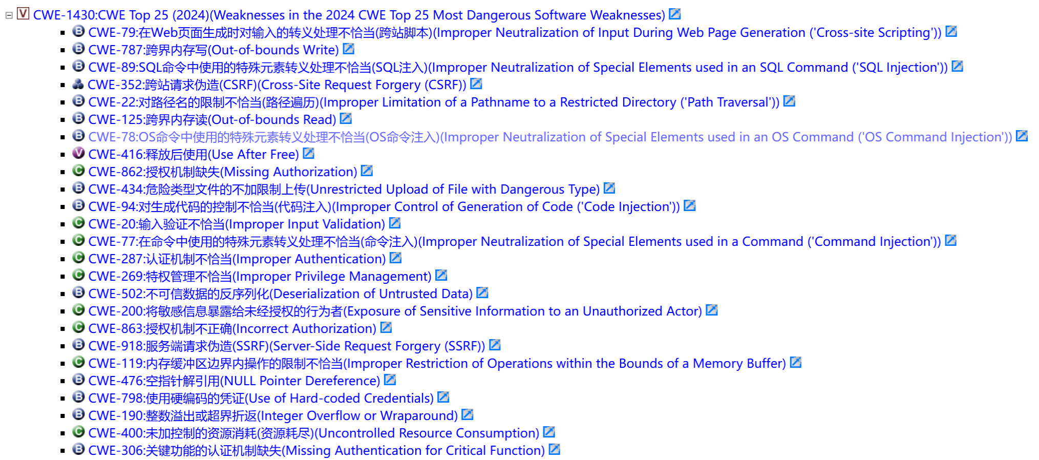

4.1. 2024 CWE TOP 25 排行
排行 CWE 得分 CVE in KEV 变动
1 CWE-79: 在Web页面生成时对输入的转义处理不恰当(跨站脚本) 56.92 3 up+1
2 CWE-787: 跨界内存写 45.20 18 down-1
3 CWE-89: SQL命令中使用的特殊元素转义处理不恰当(SQL注入) 35.88 4 0
4 CWE-352: 跨站请求伪造(CSRF) 19.57 0 up+5
5 CWE-22: 对路径名的限制不恰当(路径遍历) 12.74 4 up+3
6 CWE-125: 跨界内存读 11.42 3 up+1
7 CWE-78: OS命令中使用的特殊元素转义处理不恰当(OS命令注入) 11.30 5 down-2
8 CWE-416: 释放后使用 10.19 5 down-4
9 CWE-862: 授权机制缺失 10.11 0 up+2
10 CWE-434: 危险类型文件的不加限制上传 10.03 0 0
11 CWE-94: 对生成代码的控制不恰当(代码注入) 7.13 7 up+12
12 CWE-20: 输入验证不恰当 6.78 1 down-6
13 CWE-77: 在命令中使用的特殊元素转义处理不恰当(命令注入) 6.74 4 up+3
14 CWE-287: 认证机制不恰当 5.94 4 down-1
15 CWE-269: 特权管理不恰当 5.22 0 up+7
16 CWE-502: 不可信数据的反序列化 5.07 5 down-1
17 CWE-200: 将敏感信息暴露给未经授权的行为者 5.07 0 up+13
18 CWE-863: 授权机制不正确 4.05 2 up+6
19 CWE-918: 服务端请求伪造(SSRF) 4.05 2 0
20 CWE-119: 内存缓冲区边界内操作的限制不恰当 3.69 2 down-3
21 CWE-476: 空指针解引用 3.58 0 -9
22 CWE-798: 使用硬编码的凭证 3.46 2 -4
23 CWE-190: 整数溢出或超界折返 3.37 3 -9
24 CWE-400: 未加控制的资源消耗(资源耗尽) 3.23 0 up+13
25 CWE-306: 关键功能的认证机制缺失 2.73 5 -5
