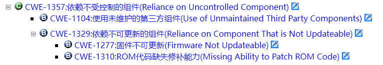

1.1.1. CWE-1357: 依赖不受控制的组件
弱点类型:类(Class)
这个弱点的类型是类(Class)。具体的弱点的类型介绍可参见《话说CWE 4.2的新视图》中关于弱点类型的介绍部分。 -
弱点的描述
许多硬件和软件产品是通过多个较小的组件组合成一个较大的实体来构建的。这些组件可能由外部供货商提供或无法修改,即这里指出的的“不受控制”。例如,硬件组件可能由单独的制造商构建,或者产品可能使用由与产品供应商没有正式合同的人开发的开源库。或者,组件的供应商由于不再营业,导致无法提供组件的更新或更改。
这种对“不受控制”组件的依赖,意味着如果在不受控制的组件中发现安全风险,产品供应商不一定能够修复它们。 -
弱点间的关系
在研究者视图(CWE-1000)中,此弱点被放在编程规范违背(CWE-710)下,并包含已有的两个CWE:使用未维护的第三方组件( CWE-1104)和
依赖不可更新的组件(CWE-1329)进行了归类。 -

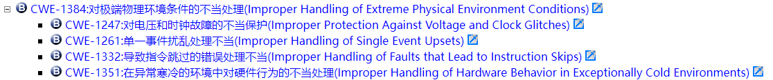

1.1.2. CWE-1384: 极端物理环境条件处理不当
弱点的描述
在极端物理环境下,产品无法正确检测和处理,例如温度、辐射、湿度、功率或其他物理现象。 -
注
属于硬件导致的问题,不做过多的分析。

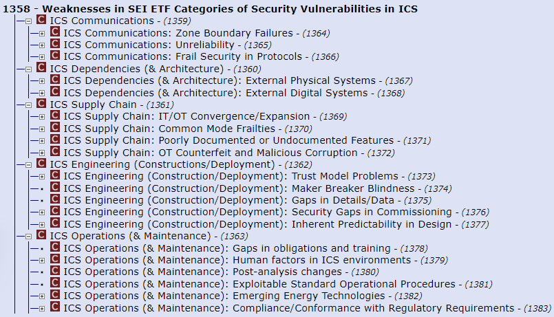

2.1. CWE-1358视图: 安全能源基础设施执行工作组(SEI EFT)给出的工业控制系统(ICS)中存在的安全缺陷分类
该视图中的CWE条目是参照美国安全能源基础设施执行工作组(Securing Energy Infrastructure Executive Task Force (SEI ETF))在2022年3月发布的《工业控制系统(ICS)中存在安全缺陷类别(Categories of Security Vulnerabilities in ICS)》。 可见该视图聚焦在工业控制系统(ICS)中存在弱点问题上。但由于CWE以前一直强调的是企业IT软件的弱点,并未涵盖工业控制中的弱点问题,所以该视图中的弱点是基于“相近的IT弱点”的方式建立的,在未来的CWE版本中,这些关系可能会发生变化。
该视图包含5个大类,20个小类。

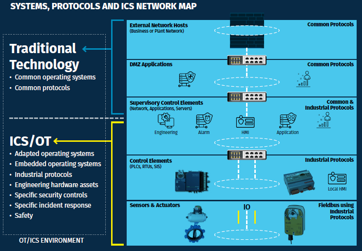

2.2.4. ICS/OT和IT安全的差别
IT和ICS/OT网络差别
IT和OT造成的影响差别

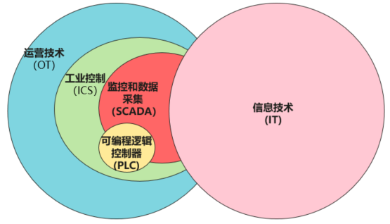

2.2.5 信息技术(IT)、运营技术(OT)的融合趋势
在工业 3.0 时代,运营技术(OT)和信息技术(IT) 具有相互独立的界面,二者没有融合的倾向。进入工业 4.0 时代,运营技术(OT)和信息技术(IT)的融合趋势正成为工业数字化转型和制造业高质量发展的关键,特别是计算技术的融合成为了工业数字化转型与升级的重要方向。运营技术(OT)和信息技术(IT)以及通信技术(CT)正在深度融合,使得工业互联网初步实现了数据和实体的全面联接,推动服务与数据创新,促进数据价值实现,也使实时决策成为可能。目前,工业物联网(IIoT)、工业互联网、基于云的部署等方面是 OT 和 IT 融合的研究重点。
- IT、OT的融合趋势

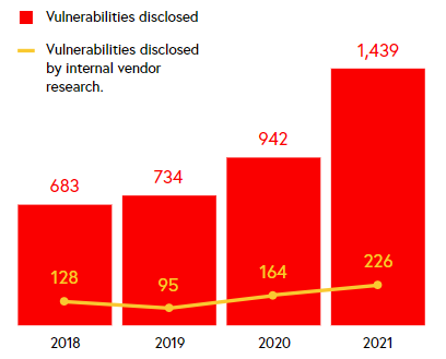

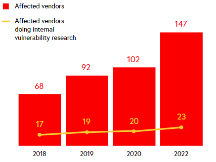

2.3.4. Claroty的《ICS风险及漏洞报告 2H:2021》
Claroty被著名的研究机构和咨询公司FORRESTER评为2021年第四季度工业控制系统安全解决方案(Industrial Control Systems (ICS) Security Solutions)的领导者。Claroty研究部门最近发布的2021下半年《ICS风险及漏洞报告》,报告全面分析了2021年下半年公开披露的工业控制系统漏洞,包括供应商、安全研究人员、以及其他组织的专家发现的漏洞。
2021年共计披露了1439个ICS漏洞,比2020年的942个增加了53%。
2021年漏洞影响147家ICS供应商,比2020年的102家增加了44%。
