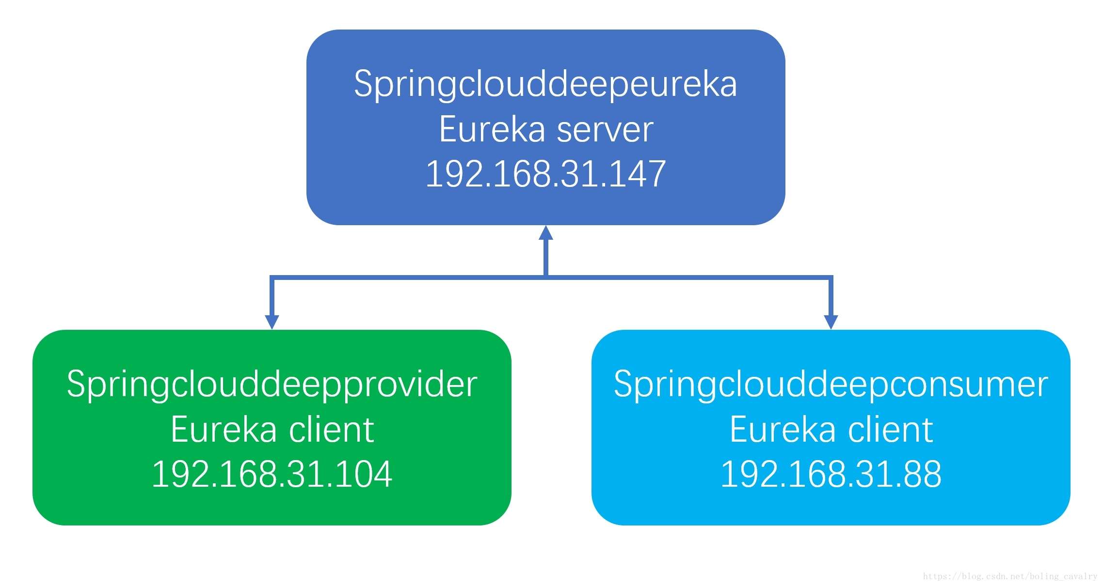

  • 为了组建Spring cloud环境,本次实战用了三台电脑,部署情况如下图:
  • 三台电脑的详细情况如下表所示:

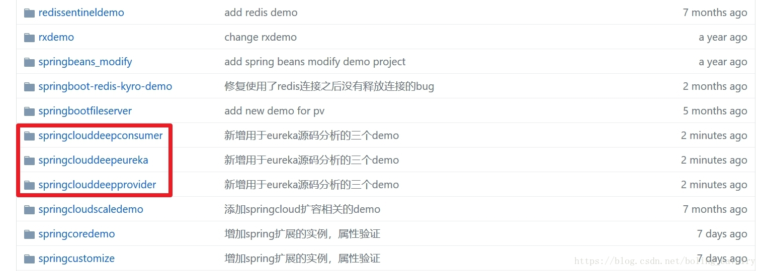

  • 这个git项目中有多个文件夹,本章源码分别在springclouddeepeureka、springclouddeepprovider、springclouddeepconsumer这三个文件夹下,如下图红框所示:

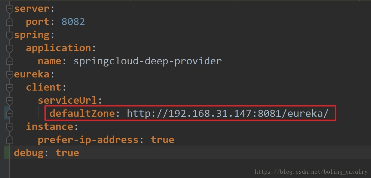

  • springclouddeepprovider和springclouddeepconsumer这两个应用的application.yml文件都要修改,配置项eureka.client.serviceUrl.defaultZone的值都改成http://192.168.31.147:8081/eureka/,如下图红框所示:

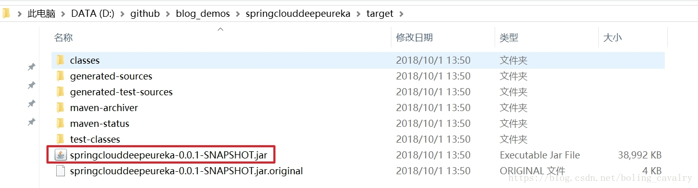

  • 在每个应用的目录下分别执行命令mvn clean package -Dmaven.test.skip=true docker:build,即可在target目录得到应用对应的jar文件,例如springclouddeepeureka工程的jar文件是springclouddeepeureka-0.0.1-SNAPSHOT.jar,如下图所示:

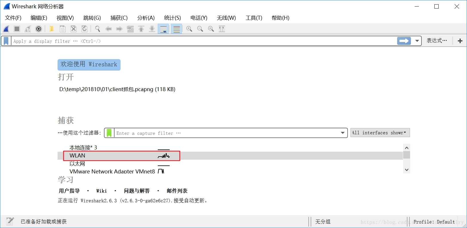

  1. 应用springclouddeepprovider所在的电脑是Windows10操作系统,上面安装了Wireshark2.6.3,现在请运行它;
  2. 首先在网卡列表中确定自己用的是哪一个,我这里用的是无线网卡,因此双击下图红框位置:

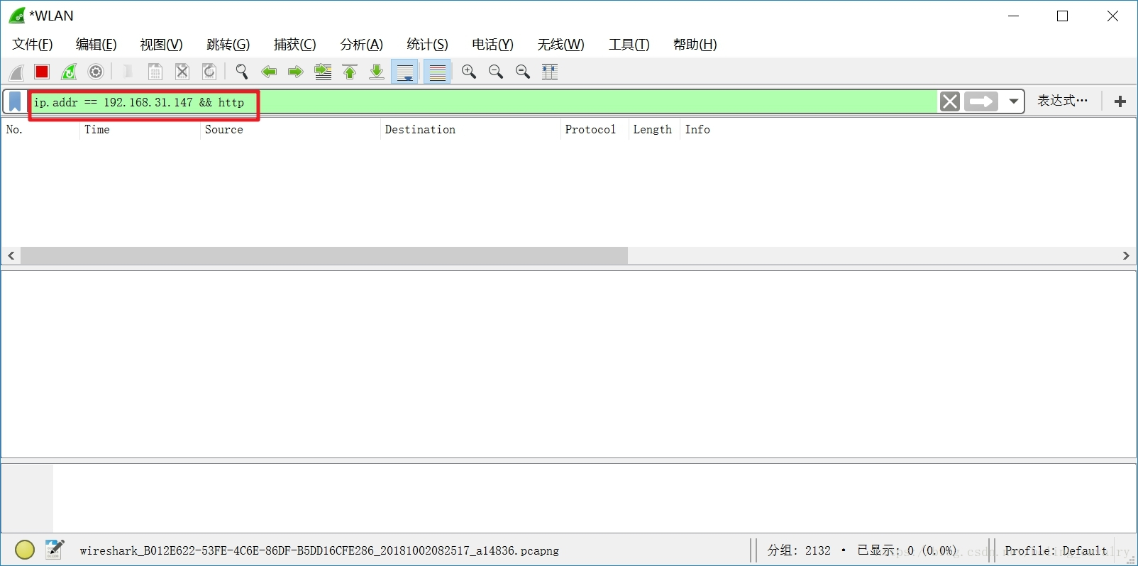

  1. 配置过滤规则,本次抓的包是HTTP的,并且只关注和Eureka server之间的请求响应,因此过滤规则是ip.addr == 192.168.31.147 && http,将此规则填入下图红框中的位置,再按下回车键:
  • 如上图,之前的数据都没有了,内容窗口空空如也,这是因为应用springclouddeepprovider还未启动,和Eureka server之间并没有什么请求响应;

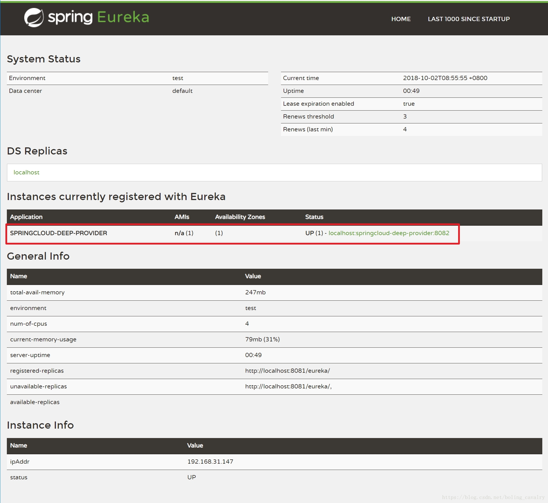

  • 启动后,在Eureka server的管理页面http://192.168.31.147:8081/,可见springclouddeepprovider的注册信息,如下图红框所示:

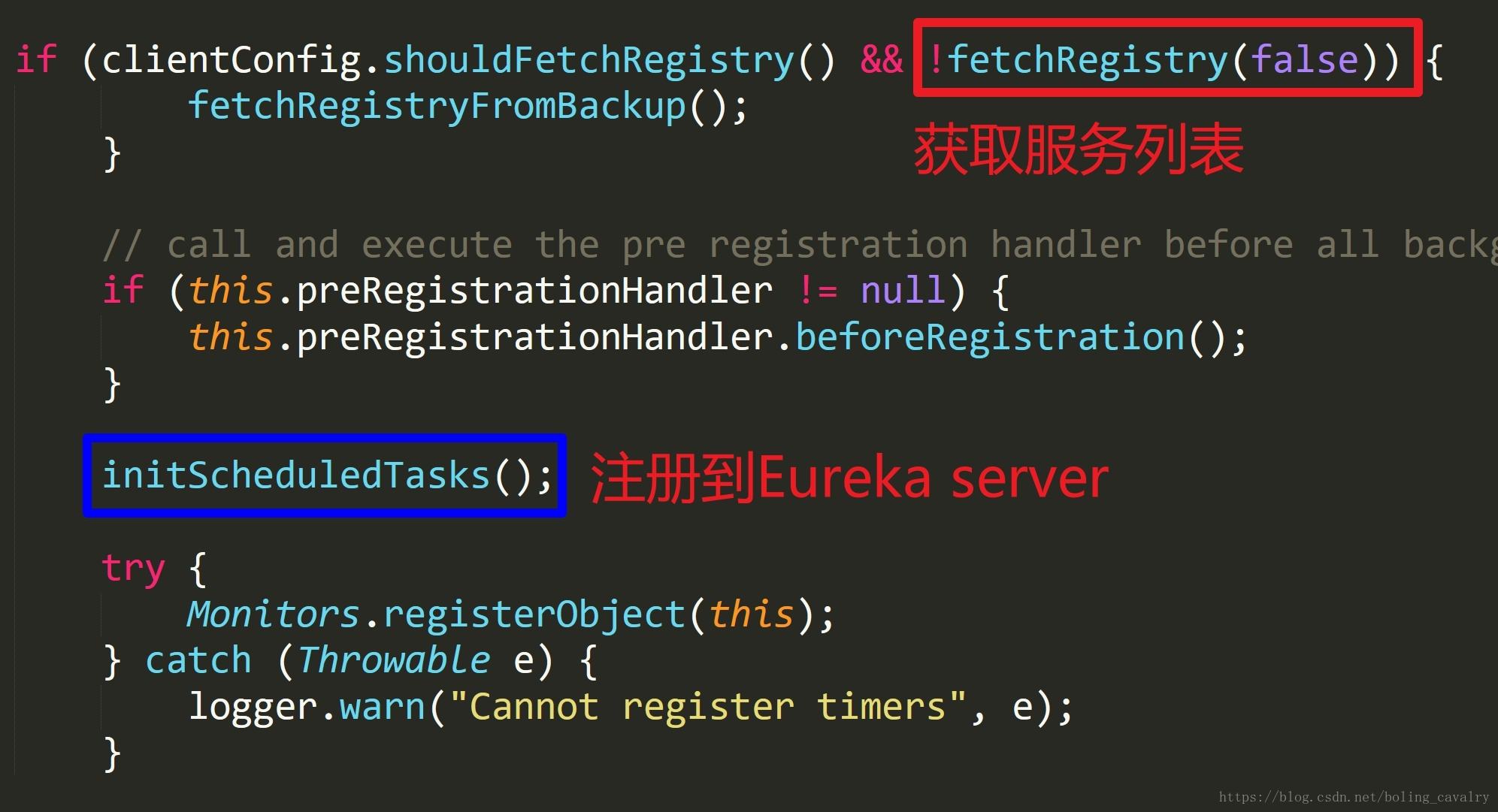

  • Eureka client启动后,最先向Eureka server发起的并不是注册请求,而是获取服务列表,先从代码层面分析,下图是DiscoveryClient类的构造方法:
  • 上图中,红框中的方法是获取服务列表操作,比蓝框中的注册服务代码先执行,接下来看抓包的结果是否与代码一致;

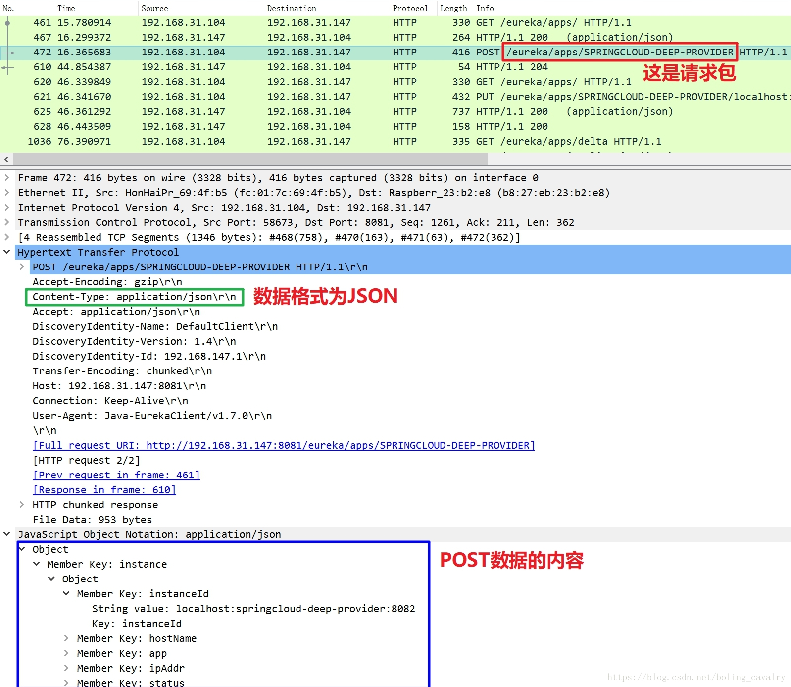

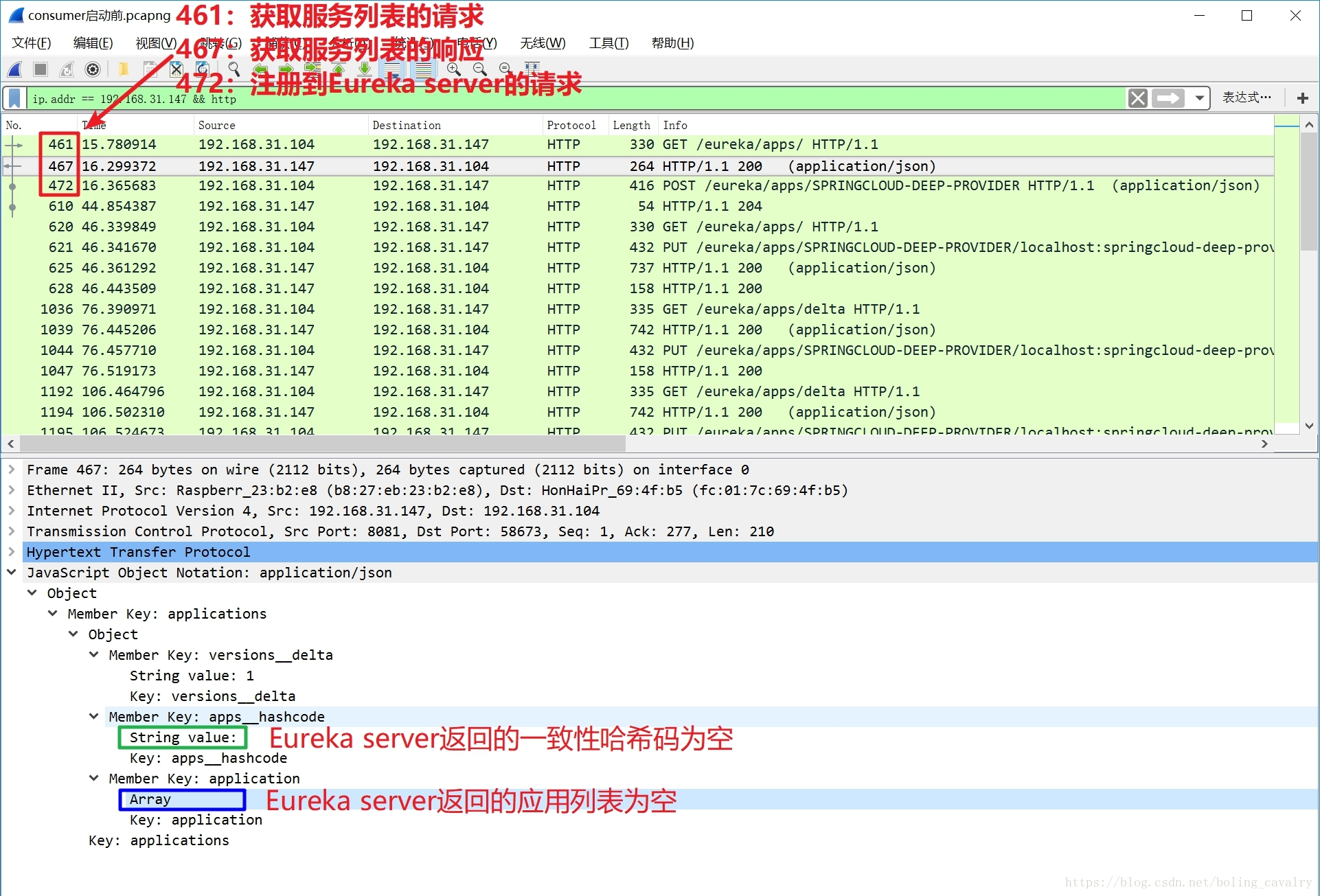

  • 下图就是Wireshark抓到的springclouddeepeureka和springclouddeepprovider之间的请求和响应:
  • 从上图我们能看出以下几个信息:
  • 第一:461号数据包就是获取服务列表的请求,472号是注册到Eureka server的请求,目前看来的确是获取服务列表在前,注册在后;
  • 第二:467号数据包是Eureka server返回的服务列表,此时由于还没有应用注册,因此获取服务列表返回的数据中,服务列表为空、一致性哈希码也为空(更多关于一致性哈希码的信息请参考《Spring Cloud源码分析之Eureka篇第五章:更新服务列表》);
  • 在《Spring Cloud源码分析之Eureka篇第五章:更新服务列表》一文中已看过更新服务列表的源码,分为全量更新和增量更新两部分,调用的都是AbstractJerseyEurekaHttpClient类的getApplicationsInternal方法,只是urlPath参数不同而已:

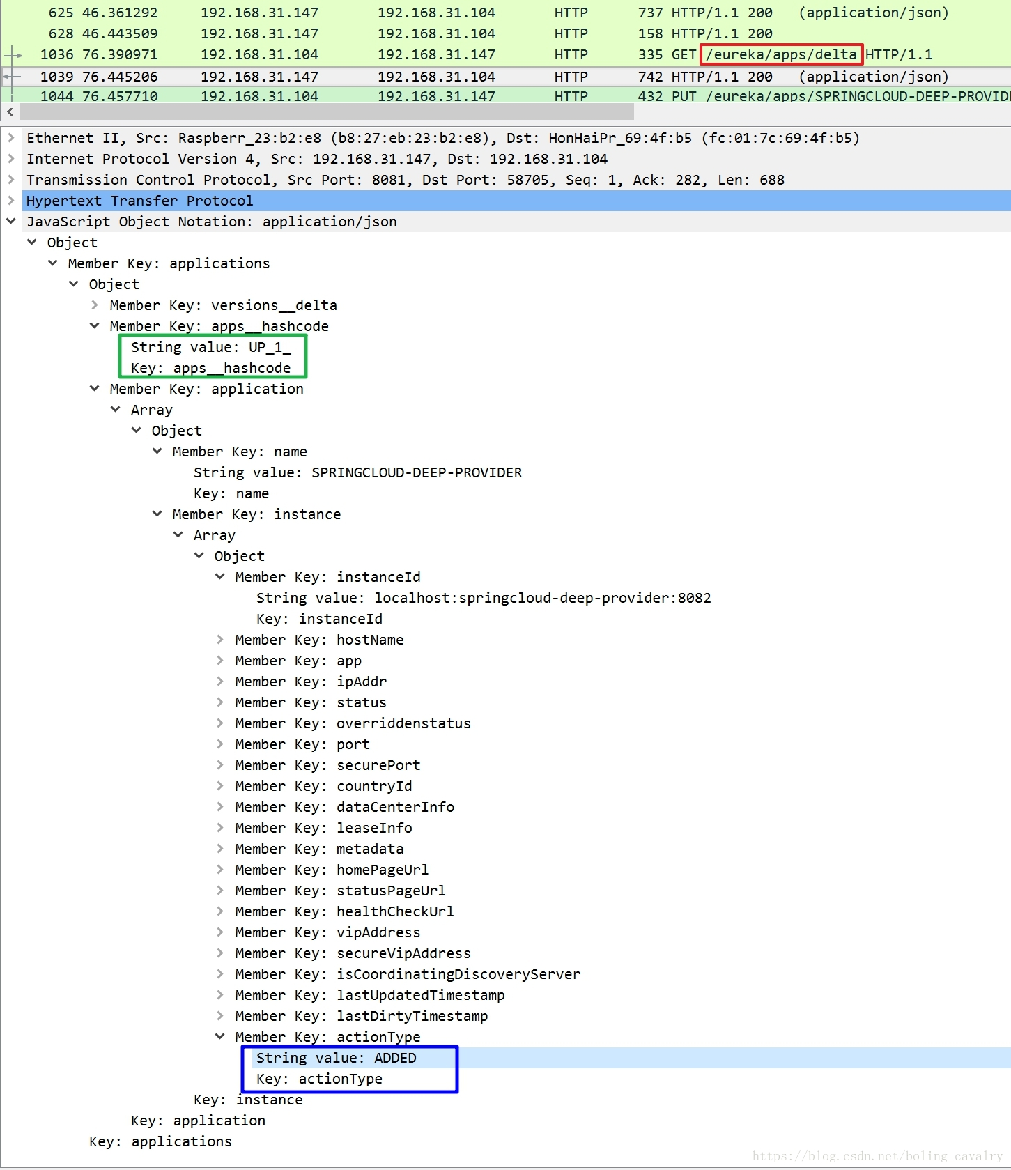

  • springclouddeepprovider注册成功后,增量更新的服务列表中就能取得自身的信息了,如下图:
  • 上图中的1036就是增量更新的请求,红框中是path,1039是Eureka server的响应,有两处需要注意:

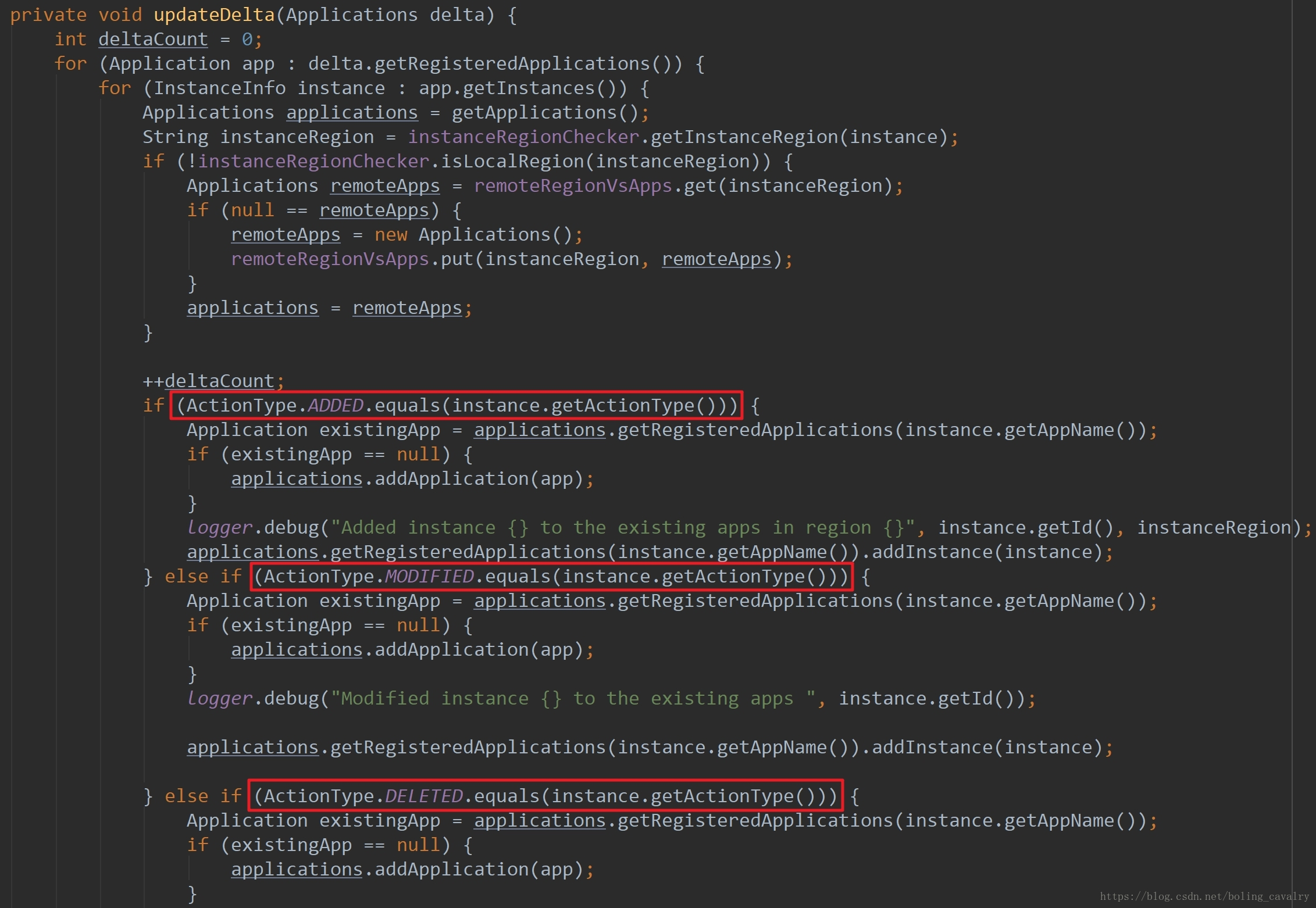

  • 第一:蓝框中的actionType为ADDED,这样springclouddeepprovider就会将当前记录添加到本地缓存中,对应的代码在DiscoveryClient类的updateDelta方法中,如下图,红框中就是对不同actionType的处理逻辑:

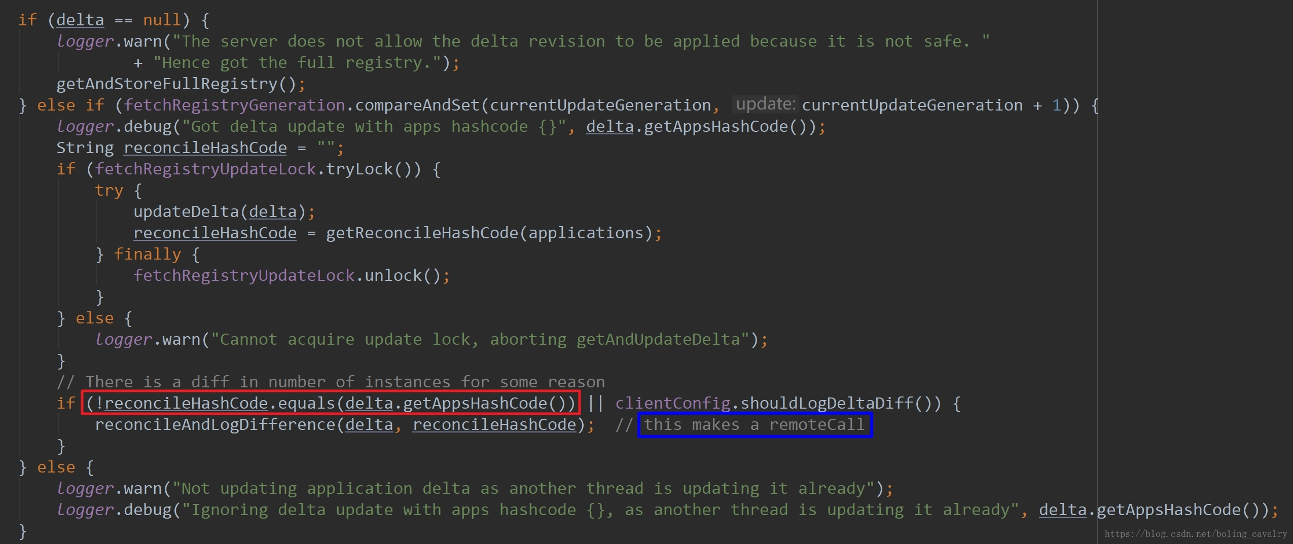

  • 第二:绿框中是Eureka server计算出的一致性哈希码,Eureka client更新了服务列表的本地缓存后,也会计算出一致性哈希码,然后与Eureka server返回的进行对比,正常情况下应该是一致的,如果Eureka client的增量更新出了问题,就会导致双方的一致性哈希码不同,这时Eureka client就会发起一次全量更新,对应的代码在DiscoveryClient类的getAndUpdateDelta方法中,如下图所示,红框中就是比较逻辑,而蓝框中的注释是很重要的提醒–reconcileAndLogDifference方法中有远程请求:

  • 以上请求在Wireshark上可以观察到,如下图:

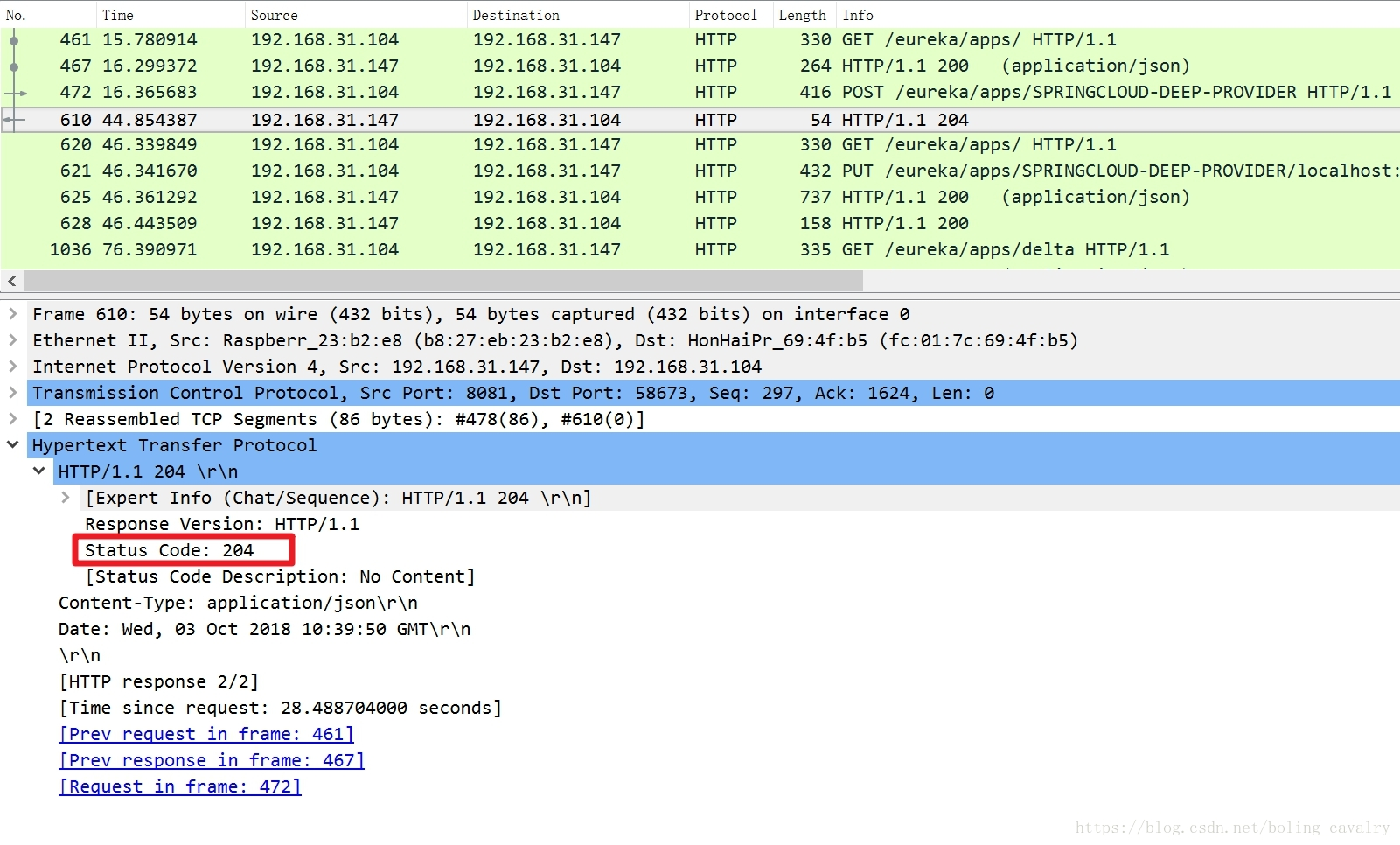

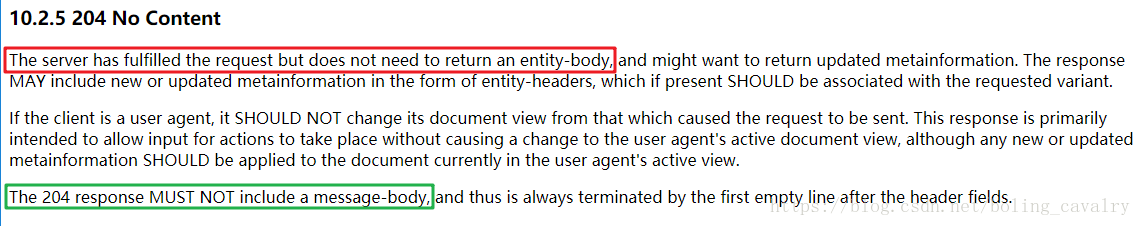

  • 对于注册请求,Eureka server的响应如下所示:
  • 上图红框可见Status Code为204,在w3网站对204的解释如下,强调了无body返回:

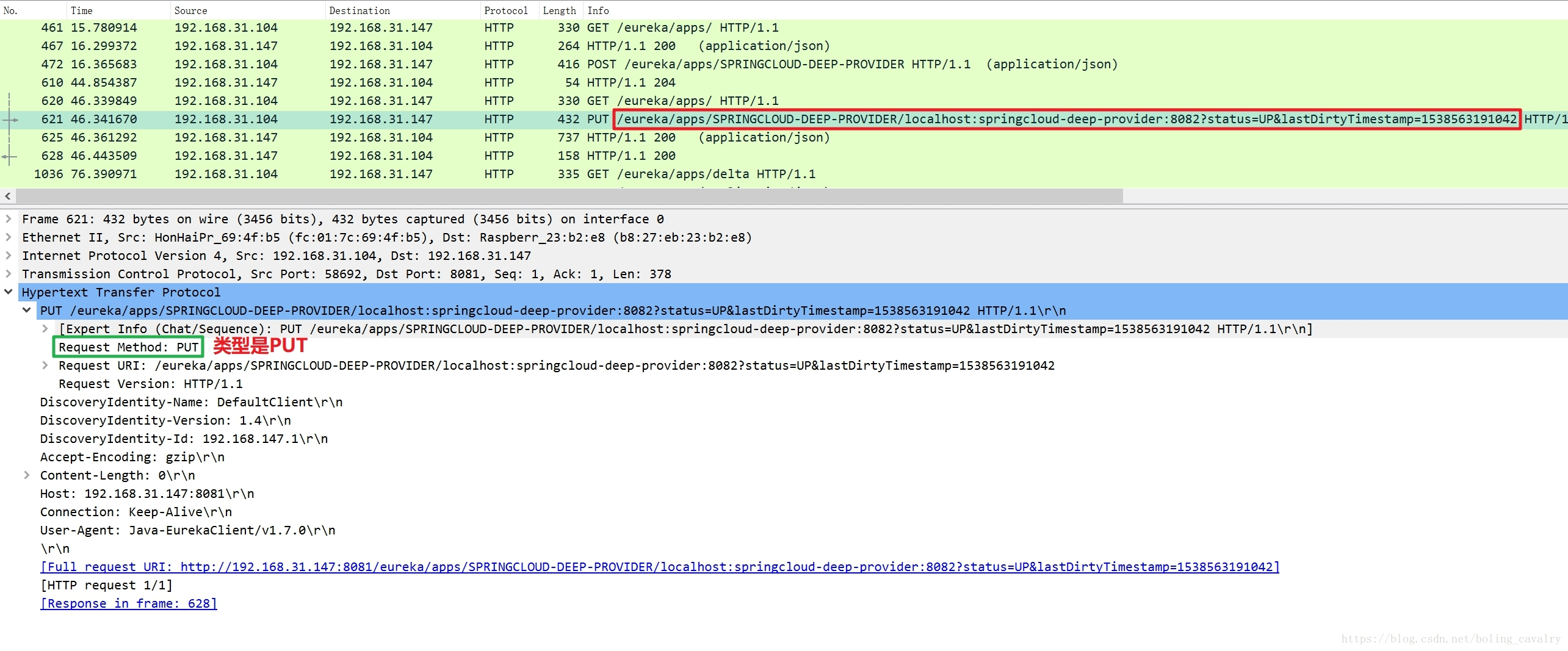

续约的请求响应
@Override
    public EurekaHttpResponse<InstanceInfo> sendHeartBeat(String appName, String id, InstanceInfo info, InstanceStatus overriddenStatus) {
        String urlPath = "apps/" + appName + '/' + id;
        ClientResponse response = null;
        try {
            WebResource webResource = jerseyClient.resource(serviceUrl)
                    .path(urlPath)
                    .queryParam("status", info.getStatus().toString())
                    .queryParam("lastDirtyTimestamp", info.getLastDirtyTimestamp().toString());
            if (overriddenStatus != null) {
                webResource = webResource.queryParam("overriddenstatus", overriddenStatus.name());
            Builder requestBuilder = webResource.getRequestBuilder();
            addExtraHeaders(requestBuilder);
            response = requestBuilder.put(ClientResponse.class);
            EurekaHttpResponseBuilder<InstanceInfo> eurekaResponseBuilder = anEurekaHttpResponse(response.getStatus(), InstanceInfo.class).headers(headersOf(response));
            if (response.hasEntity()) {
                eurekaResponseBuilder.entity(response.getEntity(InstanceInfo.class));
            return eurekaResponseBuilder.build();
        } finally {
            if (logger.isDebugEnabled()) {
                logger.debug("Jersey HTTP PUT {}/{}; statusCode={}", serviceUrl, urlPath, response == null ? "N/A" : response.getStatus());
            if (response != null) {
                response.close();

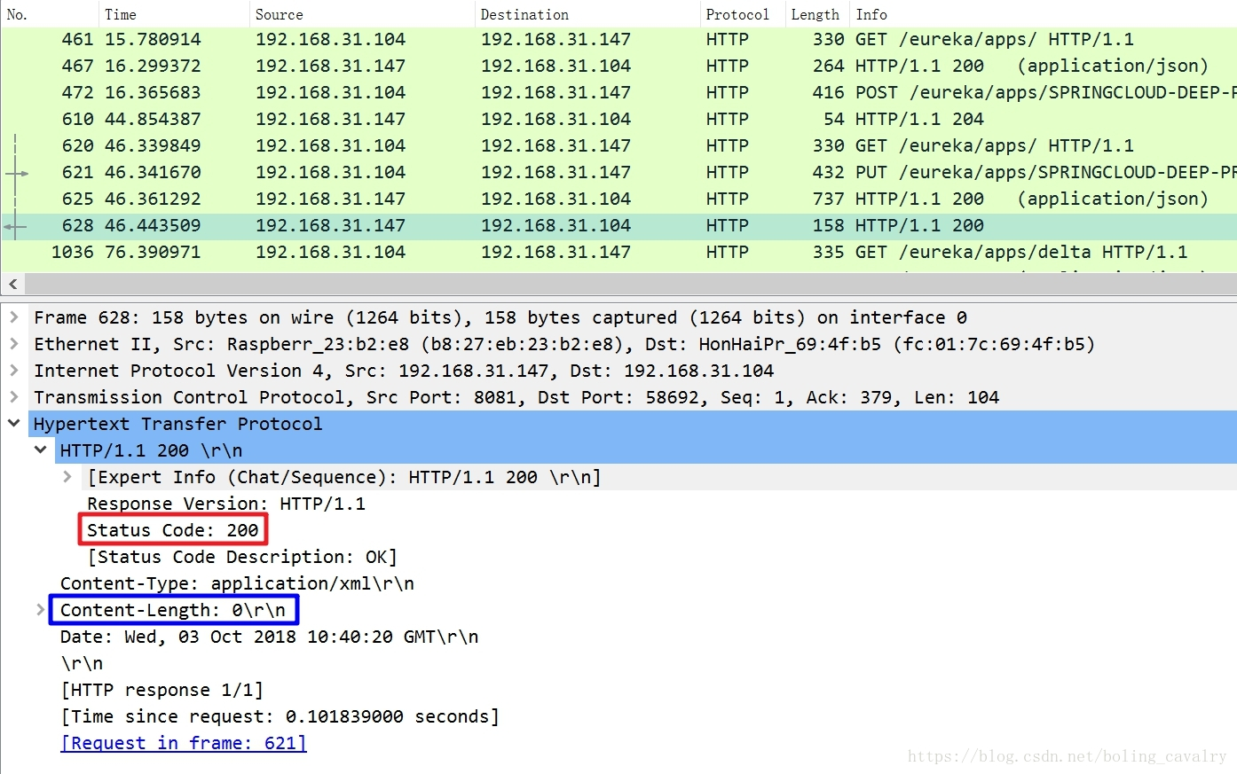

  • 以上请求在Wireshark上可以观察到,如下图,注意绿框中的内容:
  • Eureka server的响应如下图,返回码200,无内容:

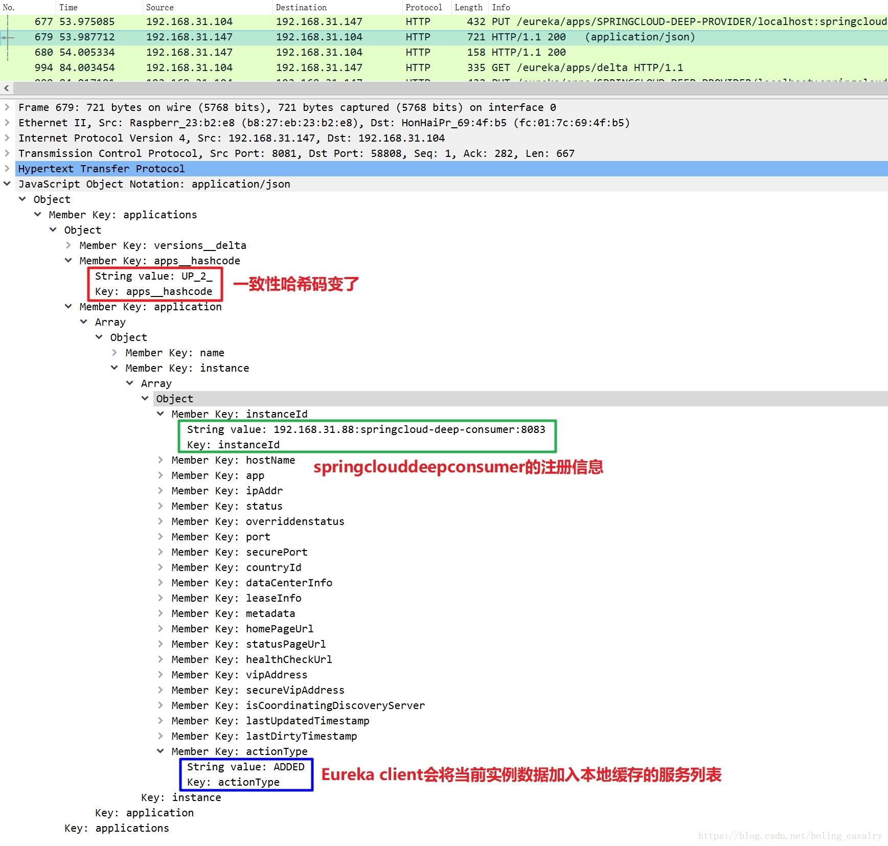

  • 现在springclouddeepprovider和springclouddeepconsumer这两个应用都已启动,并且注册到Eureka server,此时再去看Wireshark抓的增量更新接口的响应包,应该会有springclouddeepconsumer这个应用的信息,如下图:

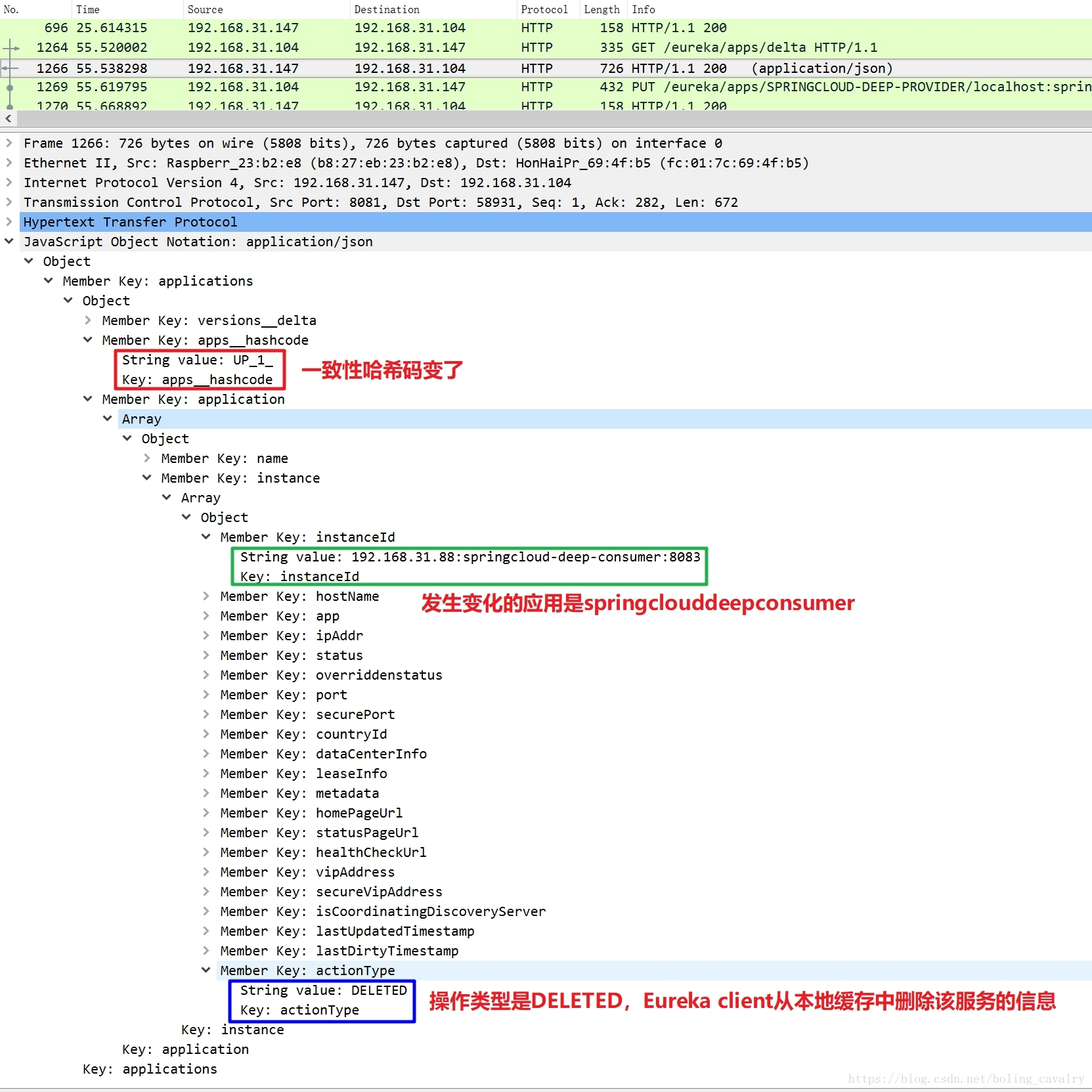

停止应用springclouddeepconsumer
  • 在启动springclouddeepconsumer的控制台上,Ctrl+c键同时按下,结束springclouddeepconsumer应用;
Wireshark抓包,分析服务列表的变化
  • springclouddeepconsumer应用停止后,该变化在springclouddeepprovider的增量更新数据中应该能体现出来,去Wireshar上抓包,果然发现了对应的变更信息,如下图:
  • 如上图所示,本次增量更新收到了一条类型为DELETED的记录,于是Eureka client就会在本地缓存中寻找此服务信息,如果找到就删除掉;
