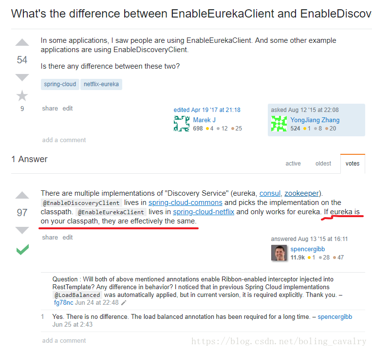

  • EnableDiscoveryClient和EnableEurekaClient的区别在网上有不少文章分析,但最权威的答案应该来自这两个类的作者Spencer Gibb,他在StackOverflow上有回复,地址是:https://stackoverflow.com/questions/31976236/whats-the-difference-between-enableeurekaclient-and-enablediscoveryclient,内容如下图:
  • 我的理解:注册发现服务有三种实现方式:eureka、consul、zookeeper,EnableDiscoveryClient注解在common包中,通过项目的classpath来决定使用哪种实现,而EnableEurekaClient注解在netflix包中,只会使用eureka这种实现方式;
  • 有两个时间点需要注意:
  1. Spencer Gibb的这段话发表于2015年8月13日;
  2. Spencer Gibb于2017年10月25日,在Spring官方博客宣布Edgware.RC1版本发布,如下图,此时距离他在StackOverflow上那个回答已经过去了两年:
  • 因此,如果您使用的Spring Cloud版本是Edgware或者更新的版本,您在考虑EnableDiscoveryClient和EnableEurekaClient的区别时,Spencer Gibb在StackOverflow上的那个解释就未必准确了,因为您的版本距离他当时的版本已经有了两年以上的间隔;

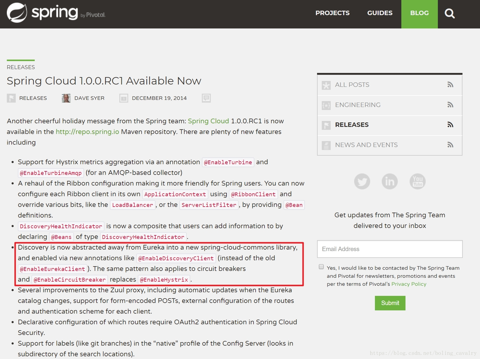

官方文档(Dalston或更早期的版本)
  1. 服务注册发现功能被抽象后放入spring-cloud-commons库,该库的EnableDiscoveryClient可以取代旧的EnableEurekaClient,使用注解EnableDiscoveryClient就能启用服务注册发现功能;
  2. 同理,EnableHystrix也被EnableCircuitBreaker取代了;
  • 可见,从Spring Cloud 1.0.0.RC1版本开始,就已经不推荐使用EnableEurekaClient和EnableHystrix了;

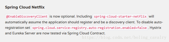

Edgware版本官方文档对EnableDiscoveryClient的解释

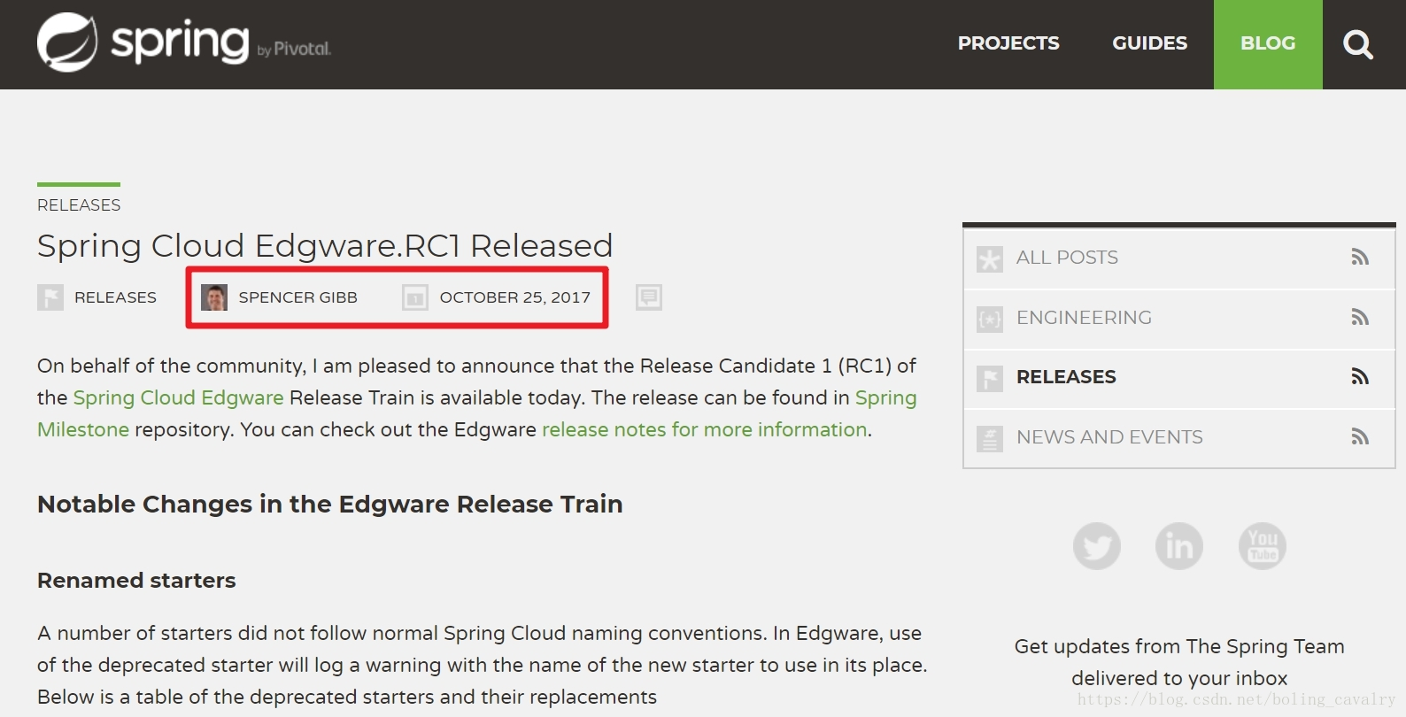

  • Dalston之后的第一个版本为Edgware,Spring官方博客在2017年10月25日宣布发布,一起来看看此版本的EnableEurekaClient和EnableDiscoveryClient的区别;

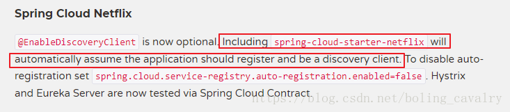

  • 首先还是看官方博客,关键信息如下图:
  • 我对以上内容的理解:
  1. EnableDiscoveryClient注解现在是可选项了(你用不用这个注解,是不会影响服务注册发现功能的);
  2. 只要依赖了以spring-cloud-starter-netflix为前缀的库(例如spring-cloud-starter-netflix-eureka-client),就启用了服务注册发现功能;
  3. 使用配置项spring.cloud.service-registry.auto-registration.enabled=false即可禁止服务注册发现功能</blue>;
  • 从官方博客上看来EnableDiscoveryClient注解已经不会影响服务注册发现功能了;

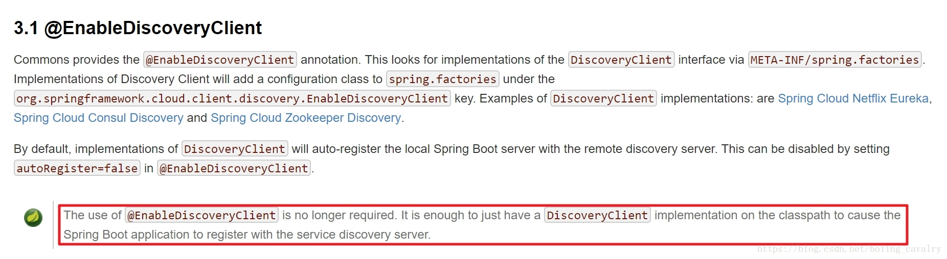

  • 从官方文档对EnableDiscoveryClient的描述,我们可以看个明白,如下图:
  • 上图是Edgware版本的开发文档,地址:http://cloud.spring.io/spring-cloud-static/Edgware.SR4/multi/multi__spring_cloud_commons_common_abstractions.html#__enablediscoveryclient
  • 从上图描述可以看出,spring容器在查询spring.factories的过程中,如果找到了EnableDiscoveryClient的配置,就会实例化该配置对应的服务注册发现:例如eureka、consul、zookeeper等;
  • 红框中提到,EnableDiscoveryClient不是必须的,只要classpath中存在DiscoveryClient的实现就可以保证将应用注册到注册中心了,这个功能是如何实现的,后面我们会分析到(和spring.factories有关);

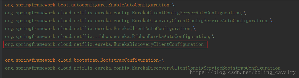

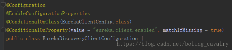

  • 于是打开工程spring-cloud-netflix-eureka-client(Edgware版对应的该工程版本号为1.4.0.RELEASE),去看src\main\resources\META-INF目录下的spring.factories文件,发现在springboot的自动配置项中,出现了一个关键配置EurekaDiscoveryClientConfiguration,如下图:
  • EurekaDiscoveryClientConfiguration负责启动实现服务注册发现功能,实现机制相对复杂,在此不展开细说了,看看部分源码如下:
  • 真相大白:服务注册发现功能是否启动,是由配置类EurekaDiscoveryClientConfiguration控制的,在Edgware版本中,如果开启了springboot的自动配置,那么EurekaDiscoveryClientConfiguration就会生效,因此不是靠EnableDiscoveryClient注解来控制了;

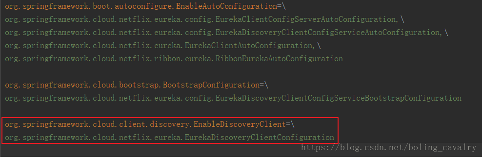

  • Dalston版的Spring Cloud,其spring-cloud-netflix-eureka-client工程的版本号为1.3.6.RELEASE,打开该工程下面的spring.factories文件,内容如下:
  • 真相大白:在Dalston版本下,使用注解EnableDiscoveryClient才会使配置类EurekaDiscoveryClientConfiguration生效;

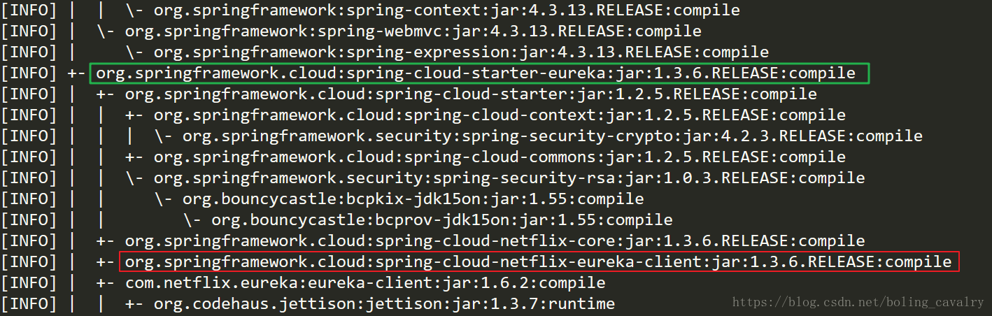

  • 注意starter用的是spring官方推荐的spring-cloud-starter-eureka,现在工程目录下执行命令mvn dependency:tree看依赖关系,如下图红框所示,spring-cloud-netflix-eureka-client被spring-cloud-starter-eureka间接依赖了:
  • 之前的疑惑已解开,分析如下:
  1. 由于spring-cloud-starter-eureka的间接依赖,spring-cloud-netflix-eureka-client会出现在classpath中;
  2. 因此spring启动时会扫描到spring-cloud-netflix-eureka-client.jar包中的spring.factories文件;
  3. 如果当前工程使用了EnableDiscoveryClient注解,按照spring.factories中的配置,配置类EurekaDiscoveryClientConfiguration会生效,进而开启服务注册发现功能;
