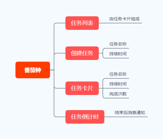

功能规划
在制作一款番茄钟前肯定要进行规划,先规划自己的番茄钟需要什么功能,然后使用xmind简单画了一下自己需要的功能(版本0.1.0肯定先简单点,下次一定优化🙉)

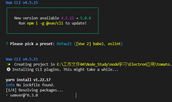

  1. 使用vue create tomato创建出番茄钟项目
  1. 然后准备添加需要的包:
electron部分
安装命令:yarn electron electron-builder -D
虽然vue cli可以使用vue add electron-builder安装,但这次我还是用最原始方式来。

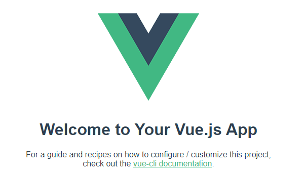

  1. 现在测试一次vue项目是否正常运行,yarn serve命令运行项目。正常即可

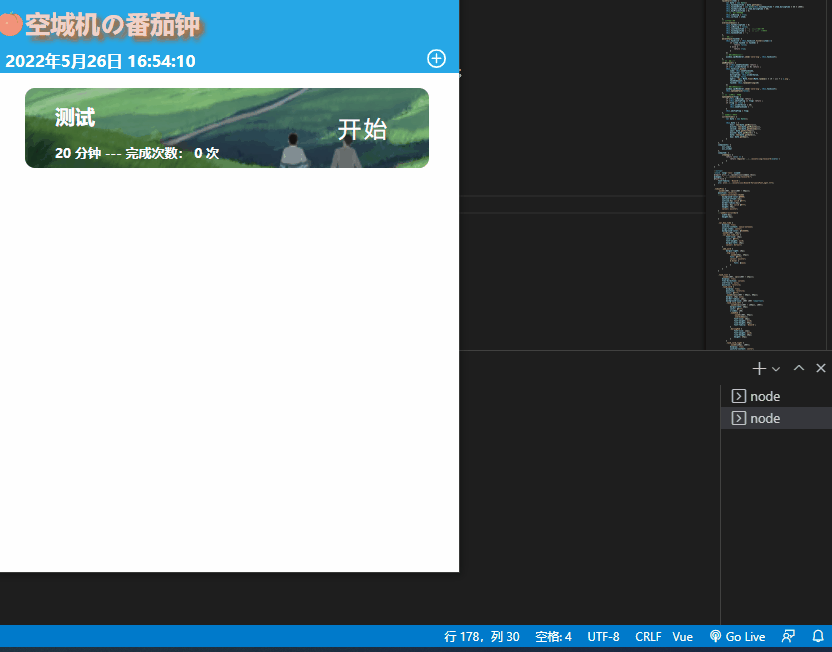

然后使用yarn start能成功出现弹窗即可。界面electron调用时先使用http://localhost:9001/ 即可。mainWindow.loadURL(http://localhost:9001/);

  1. 接下来就该对页面进行修饰,设计一个合适自己的番茄钟页面。可以参考别的应用番茄钟页面。 界面样式编写代码不做过多叙述,虽然我是前端,但是如何设计才是值得记录的。
注意:不要加vue-router来做路由导航,不然等一下打包是大坑

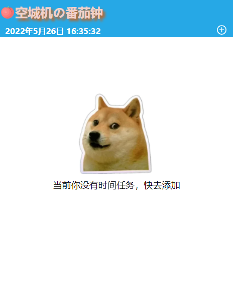

当前没有任务的界面: (左上角实时时间使用setInterval设置间隔一秒,后续番茄钟任务倒计时也需要用到)

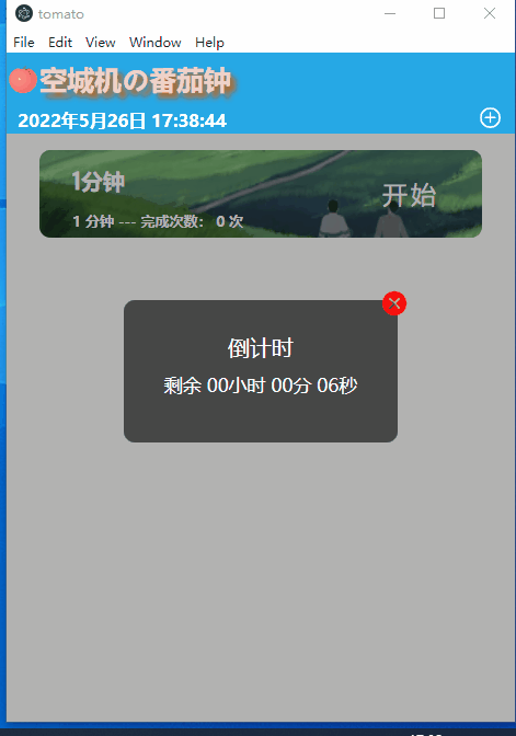

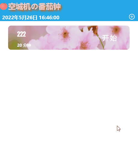

  1. 增加添加任务弹窗和倒计时弹窗
这里可以定义一些属性,来判断当前的倒计时以及真正经过的时间:
absTipFlag: false,   // 添加任务弹窗
isRuning: false,  // 是否有任务正在进行中
countdownTime: '',  //任务倒计时
taskbeginTime: '',  // 任务开始时间
taskendTime: '',   // 任务结束时间
taskduringTime: 0,  // 任务持续时间
curTask: null,   // 当前正在进行的任务
hasProcessTime: 0,  // 任务真正耗时

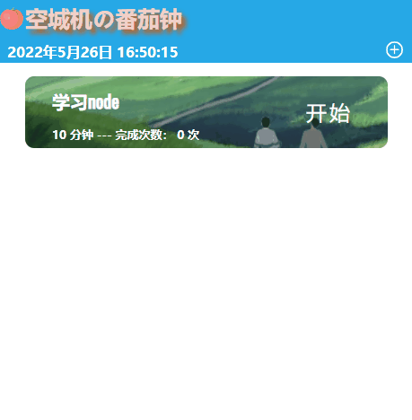

之前说到的时间进度:
setInterval(()=>{
    this.currentTime();
    this.curTime = `${this.date.year}${this.date.mounth}${this.date.date}${this.date.hour}:${this.date.minute}:${this.date.second}`;
    if (this.isRuning && this.taskduringTime > 0) {
        this.hasProcessTime++;
        this.taskduringTime--;
}, 1000 )

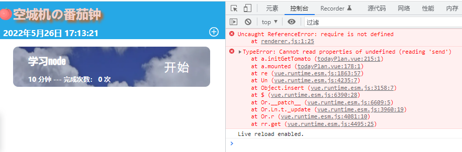

主进程和渲染进程文件读存通信
  1. 界面上的工作基本已经完成了,下面就是对electron发起进攻了。
因为要做一个桌面应用,并且番茄钟的任务数据并不大,所以数据最好能够直接存在本地的文件当中。 现在就需要使用electron的主进程和渲染进程互相进行数据交互。
因为在electron可以直接使用node,所以直接在public文件夹下创建一个static文件夹,里面存放读写方法和tomato.json数据文件。
请参考:《vue + electronの文件读写》

vue组件当中使用window.ipcRenderer发送请求和响应接收:
window.ipcRenderer.send('render-msg', '获取番茄钟')
window.ipcRenderer.on('tomato-list', (event, arg) => {
    try {
        // console.log(arg)
        this.taskList = JSON.parse(arg);
    } catch(e) {
        this.taskList = [];
// 数据存入json中
window.ipcRenderer.send('save-msg', this.taskList);
此时,经过一系列的操作后,终于能够创建任务并保存到json文件当中了,而且也能成功读取文件。

  1. 现在要开始打包工作了,因为我使用的不是vue add electron-builder,所以不能一口气打包,不过也没有关系。
第一步: 使用yarn build将vue项目打包出来,会生成一个dist文件夹。即使把里面的index.html拖到浏览器里,也是会有效果的,不过require会出错,因为浏览器不允许。

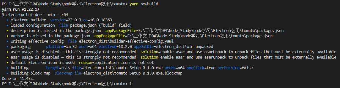

第二步:先将electron_main.js中的mainWindow.loadURL修改回来,变成: mainWindow.loadURL(file://${__dirname}/dist/index.html);。不然打包出来应用会是一片空白
运行yarn newbuild命令,根据之前package.json中的build配置,会生成electron_dist文件夹
如果打包出错,可以参考:《关于 electron-builder 打包遇到的一点点问题》

创建一个1分钟任务进行测试:(这里我任务次数记录没做好,不过不影响主要功能,关闭后重新打开任务也还是存在的)
到此,番茄钟0.1.0版本已经完成,并且能安装到电脑上了。
