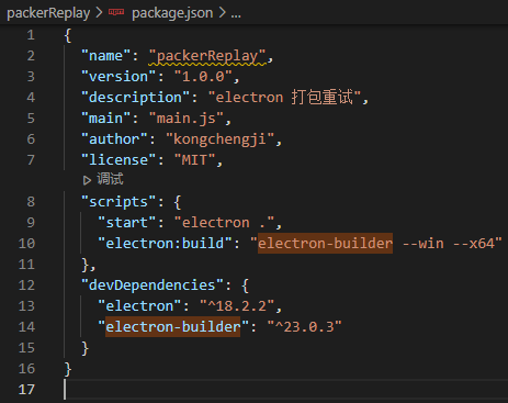

  1. 使用yarn init命令创建项目,注意需要写明author作者和description描述,后续打包时如果没有会出现报错
  2. 使用yarn add electron -Dyarn add electron-builder命令安装需要的程序包。安装完程序包后,在package.json中添加运行命令和打包命令
"scripts": {
    "start": "electron .",
    "electron:build": "electron-builder --win --x64"

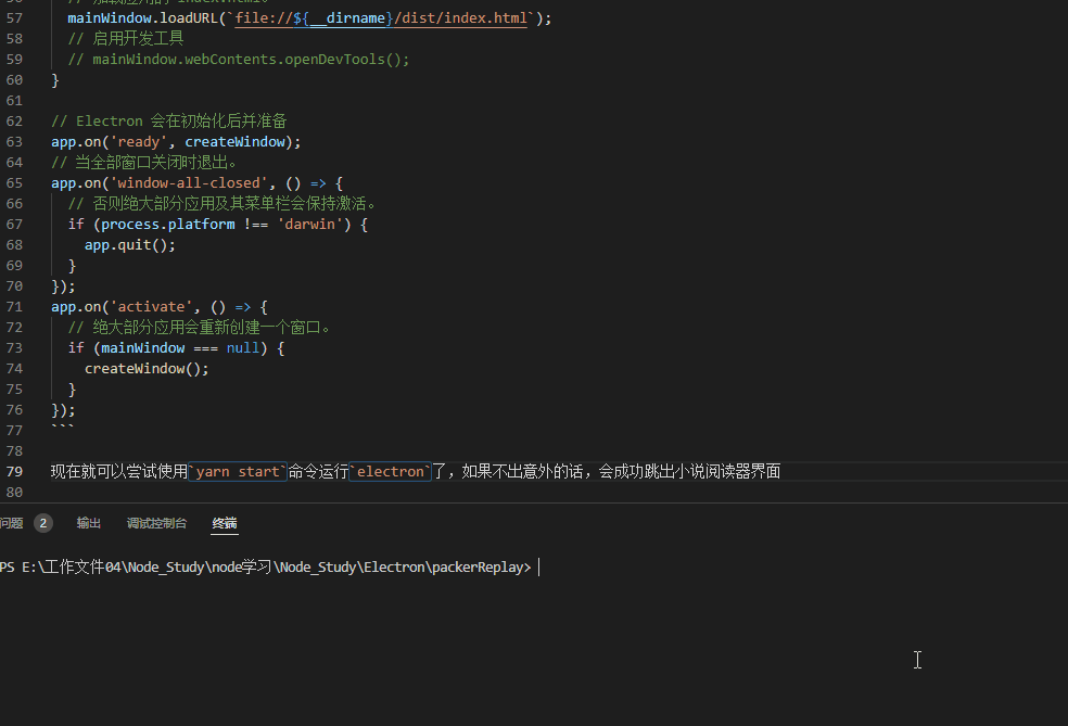

现在就可以尝试使用yarn start命令运行electron了,如果不出意外的话,会成功跳出小说阅读器界面

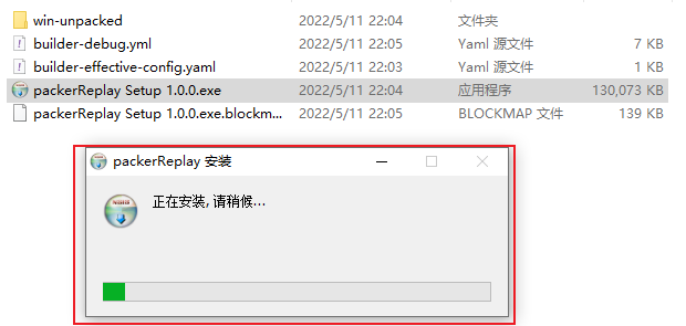

  1. 接下来,使用yarn electron:build命令进行打包,一路顺利,没有报错,就能看到生成了一个dist文件夹
PS: 在package.json编写build去对打包进行配置,我一开始以为这是必须的,后来发现即使不写,基础打包也可以成功。
在此文件夹中,如果使用打开packerReplay Setup 1.x.x.exe文件,那么将会进行安装程序,并且桌面会出现程序图标,点击即可打开项目。此时已经是标准的桌面应用的了
当然如果不想安装,只是想看看打包后的结果,可以打开内部的win-unpacked/packerReplay.exe,这样能跳过安装直接启动程序。

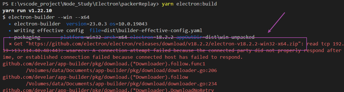

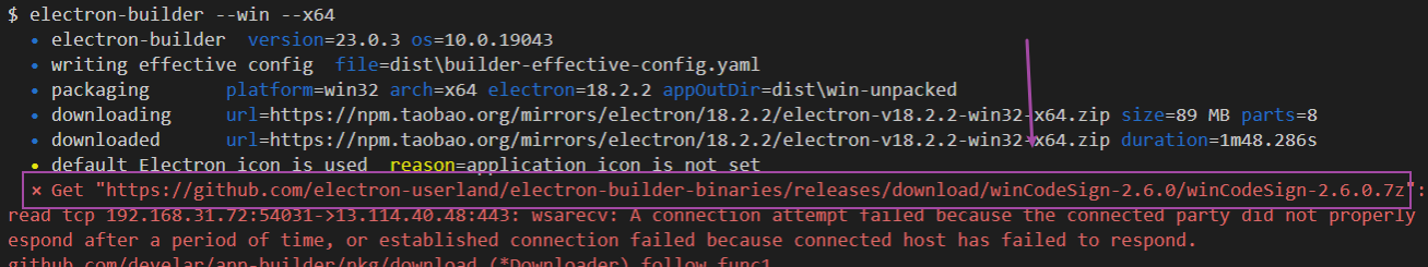

运行此命令时,一开始还是挺顺利的,但是很快遇到了第一个问题:
⨯ Get "https://github.com/electron/electron/releases/download/v18.2.2/electron-v18.2.2-win32-x64.zip"
当遇到打包报错,肯定是哪里不会搜哪里了,发现原因还是和github.com连接有关,根据网上找到的参考文章,可以通过先将electron-v18.2.2-win32-x64.zip下载下来,然后放到C:\Users\Administrator\AppData\Local\electron\Cache文件夹下。

在下载文件到本地失败后,我采用在.npmrc中进行设置electron_mirror路径的方式。

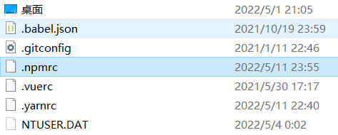

.npmrc的打开路径在C:\Users\用户文件夹下,同时也可以使用cmd命令直接打开此文件:npm config edit
然后通过添加一句话:electron_mirror=https://npm.taobao.org/mirrors/electron/
这样electron-v18.2.2-win32-x64.zip包就能够成功安装了

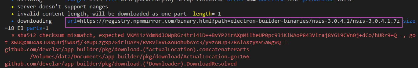

问题2
成功解决了electron-v18.2.2-win32-x64.zip的问题之后,我又遇到了新的问题:
⨯ Get "https://github.com/electron-userland/electron-builder-binaries/releases/download/winCodeSign-2.6.0/winCodeSign-2.6.0.7z"
⨯ cannot resolve https://registry.npmmirror.com/-/binary/electron-builder-binariesnsis-3.0.4.1/nsis-3.0.4.1.7z

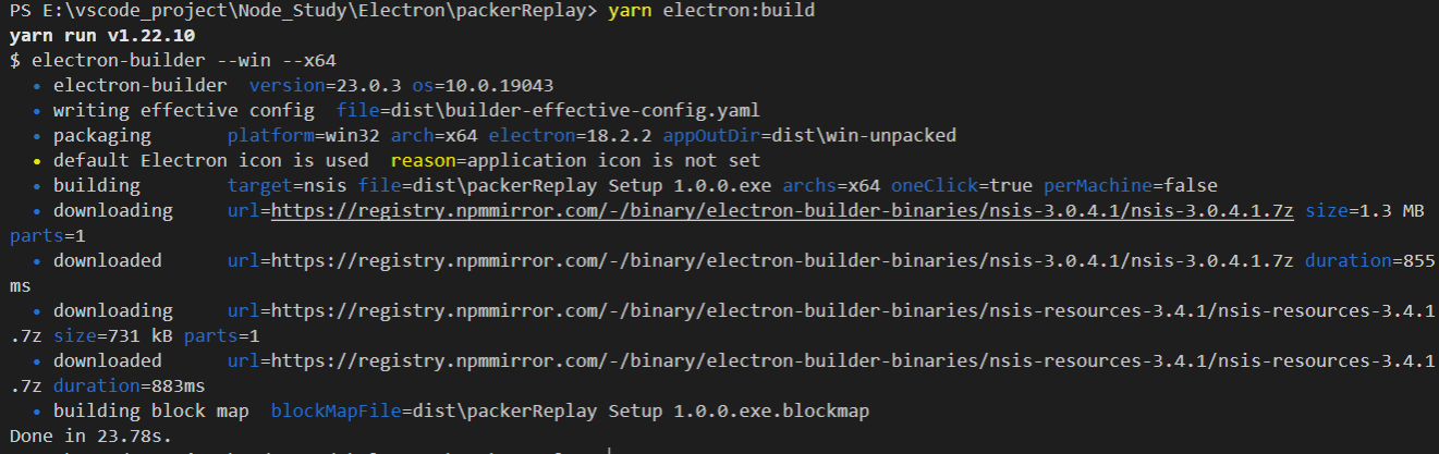

这两种同样也是在.npmrc中进行配置的,添加的是electron-builder-binaries_mirror的路径:
electron-builder-binaries_mirror=https://registry.npmmirror.com/-/binary/electron-builder-binaries/
PS: 其实一开始我添加的是https://registry.npmmirror.com/binary.html?path=electron-builder-binaries/路径,但是发现会出现报错,没有https://registry.npmmirror.com/binary.html?path=electron-builder-binaries/nsis-3.0.4.1/nsis-3.0.4.1.7z这个地址,然后经过实际下载才发现nsis-3.0.4.1.7z的地址是https://registry.npmmirror.com/-/binary/electron-builder-binaries/nsis-3.0.4.1/nsis-3.0.4.1.7z,所以对electron-builder-binaries_mirror进行了重新设置,然后成功了
现在让我重新进行打包,发现到此,没有出现任何报错,并且打包成功了
