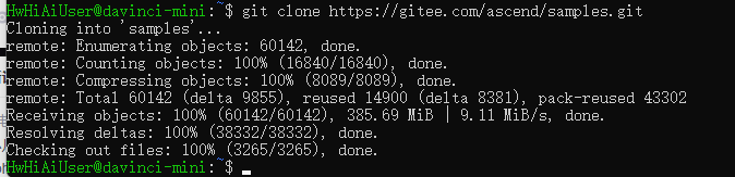

先下载samples代码仓:
git clone https://gitee.com/ascend/samples.git

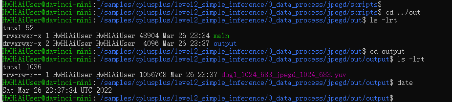

进入 jpegd目录:
cd /home/HwHiAiUser/samples/cplusplus/level2_simple_inference/0_data_process/jpegd
cd scripts

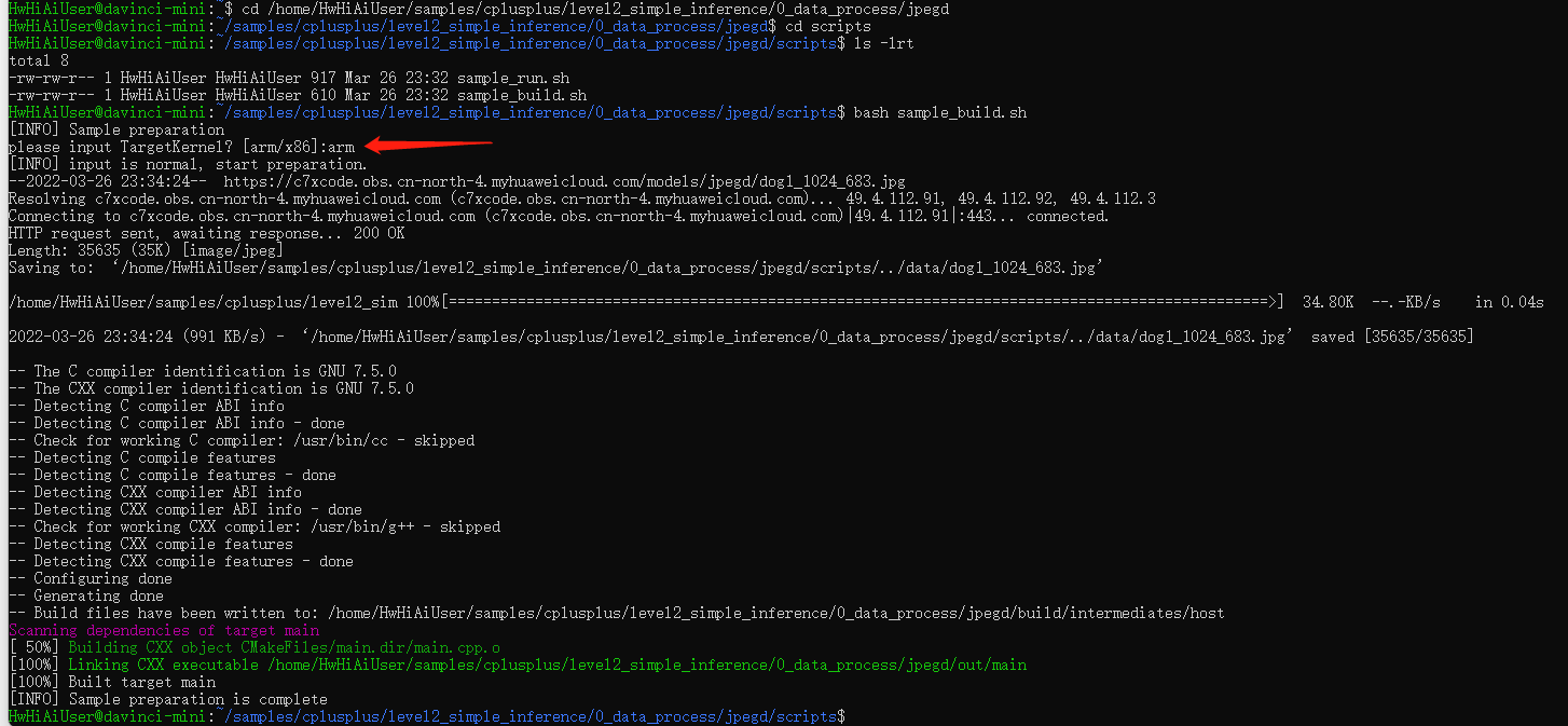

bash sample_build.sh
这里需注意,200DK是ARM CPU,所以编译时选择arm而不是在AI1S服务器上选择的x86

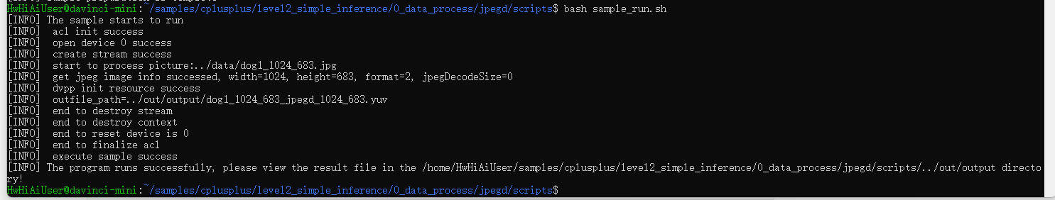

bash sample_run.sh
可以看到yuv文件已经生成,文件名似乎有点不同:dog1_1024_683_jpegd_1024_683.yuv

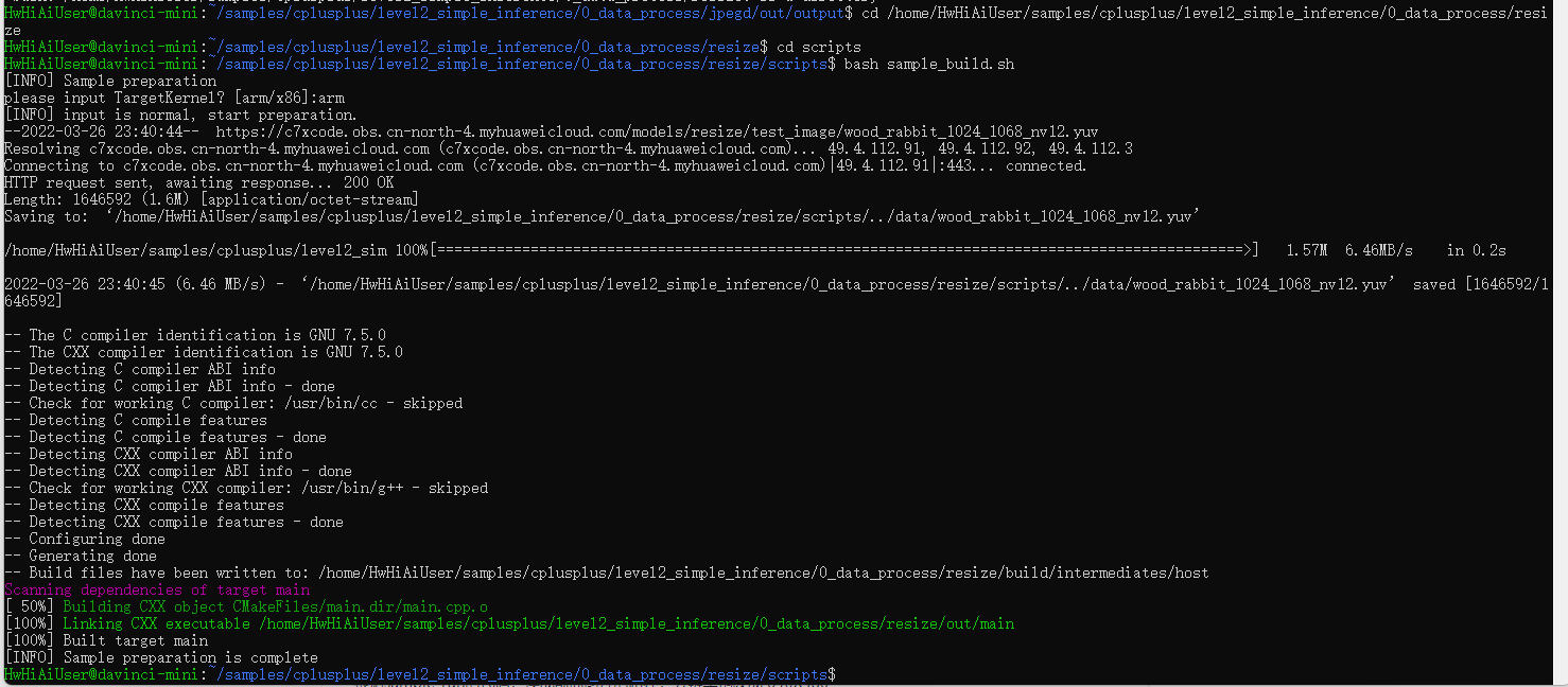

接着进入resize目录:
先编译:
cd
/home/HwHiAiUser/samples/cplusplus/level2_simple_inference/0_data_process/resize
cd scripts

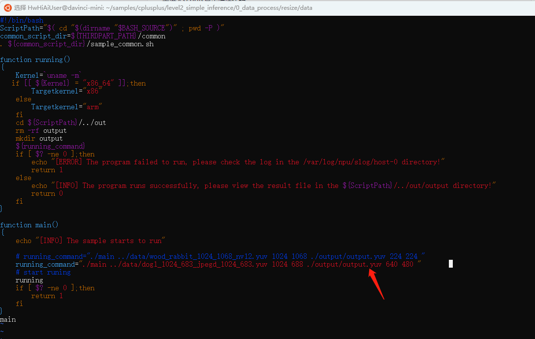

修改sample_run.sh文件,将resize的yuv文件名和resize前后的大小改一下:
cd /home/HwHiAiUser/samples/cplusplus/level2_simple_inference/0_data_process/resize
cd scripts
vi sample_run.sh

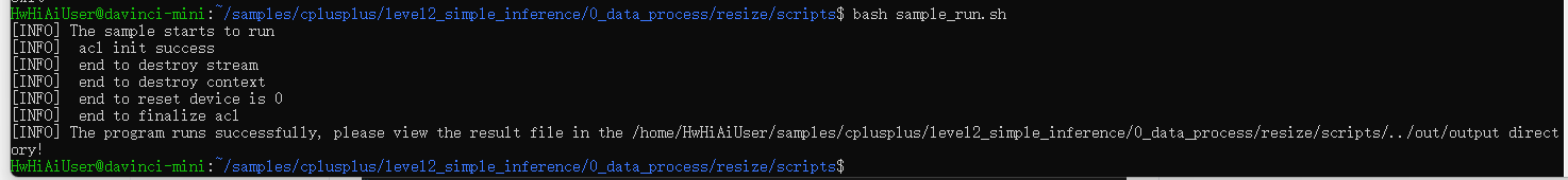

running_command="./main ../data/dog1_1024_683_jpegd_1024_683.yuv 1024 688 ./output/output.yuv 640 480 "
保存后,执行resize

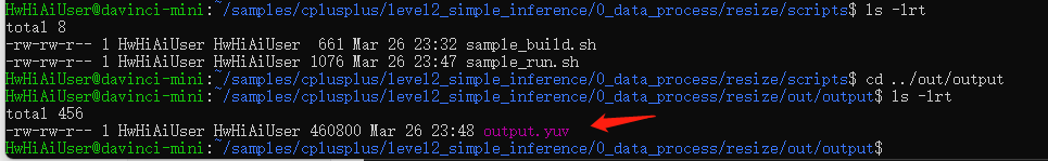

bash sample_run.sh
查看resize后的文件是否生成:

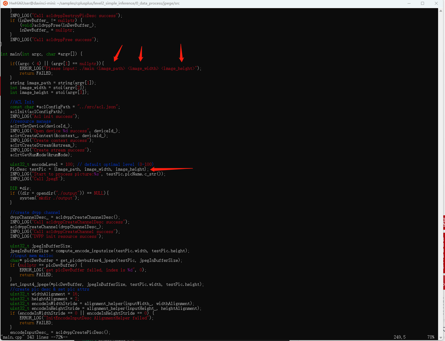

最后进入jpege目录:
cd /home/HwHiAiUser/samples/cplusplus/level2_simple_inference/0_data_process/jpege

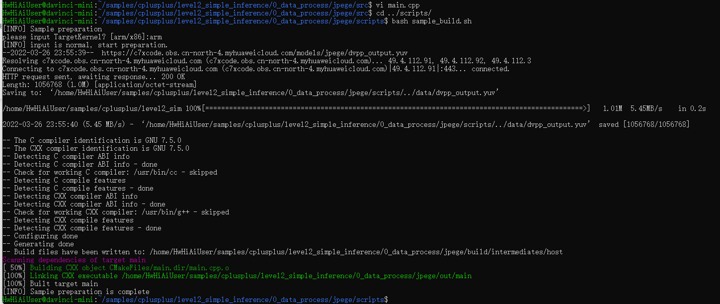

先看一下源文件是否需要修改:
cd src
vi main.cpp
好像这里的代码跟 AI1S的镜像有点区别,并没有写死路径和分辨率。
而是通过传参来进行JPEG编码。
那就直接编译吧:
cd ../scripts

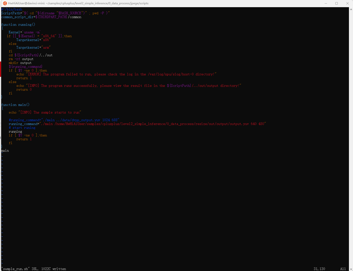

只是这样要看下 sample_run.sh了。在这里输入文件名和分辨率吧!
vi sample_run.sh

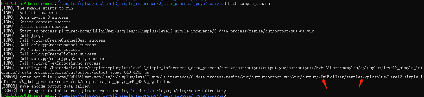

这里直接把文件名改为 resize目录下的估计也可以。试试:
 running_command="./main /home/HwHiAiUser/samples/cplusplus/level2_simple_inference/0_data_process/resize/out/output/output.yuv 640 480"
保存后运行试试:
居然不行。。绝对路径好像不认。

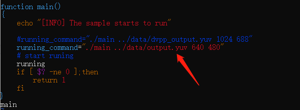

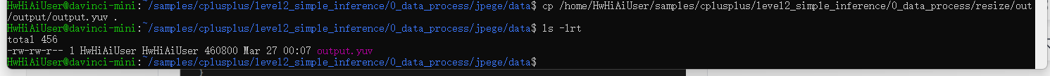

还是老老实实把文件拷贝过来吧。将文件路径改回成 data目录吧。
cd ../data
mv dvpp_output.yuv ../
cp /home/HwHiAiUser/samples/cplusplus/level2_simple_inference/0_data_process/resize/out/output/output.yuv .

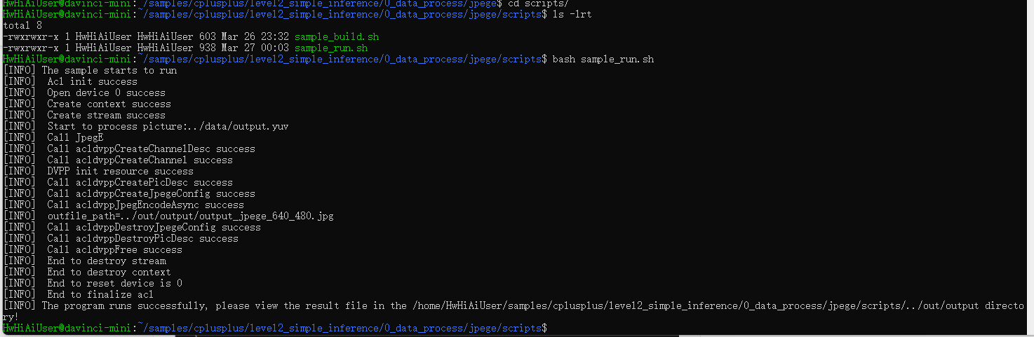

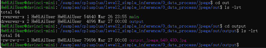

切回到jpege的scripts目录,执行编码:
去out/output目录下查看结果:

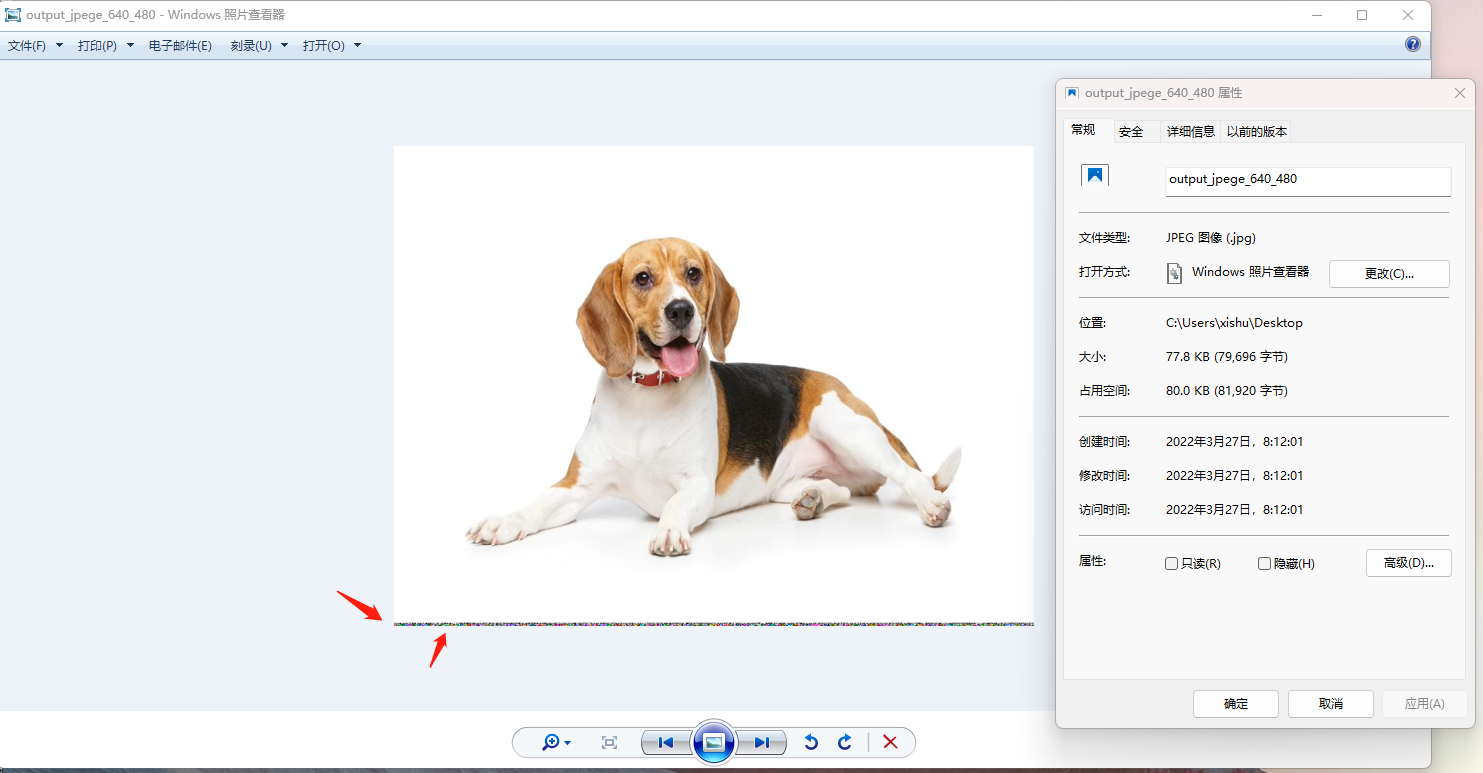

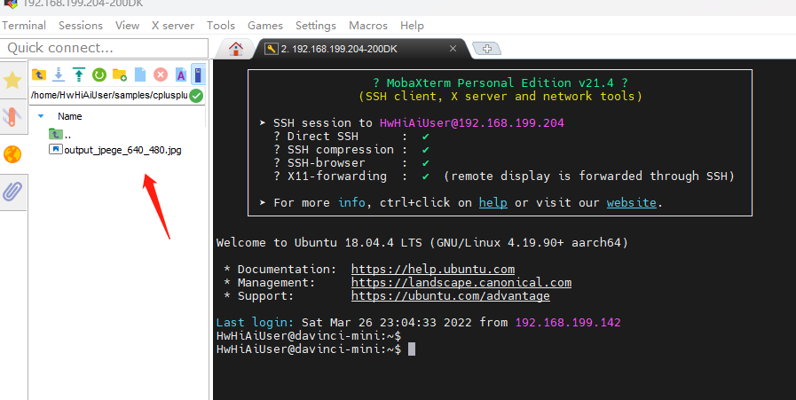

将这个 output_jpege_640_480.jpg 文件拷贝到windows下打开试试:
可以看到图片已经生成了:
而且,隐约可以看到底下有一层绿边(其实好像是五彩斑斓的绿。。。)
