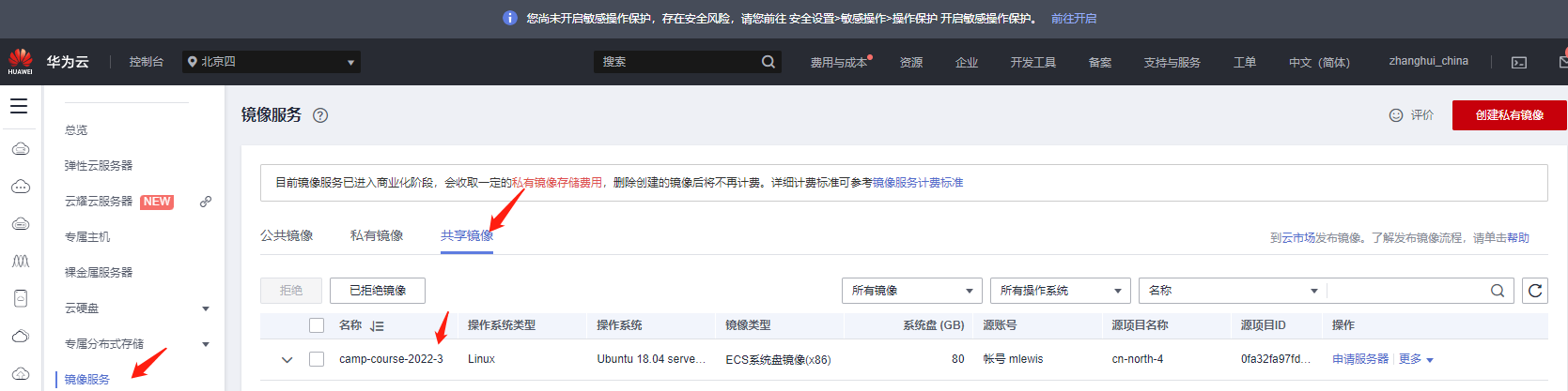

我们看一下购买流程:

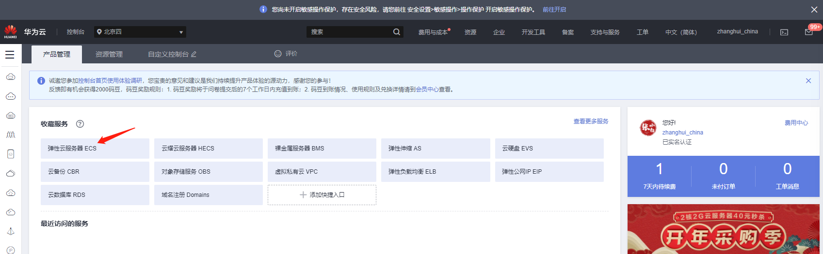

打开 https://console.huaweicloud.cn/console/?region=cn-north-4#/home
点击ECS-》镜像服务-》共享镜像:
可以收到 本次训练营共享的镜像 camp-course-2022-3
点击右边的 申请服务器:

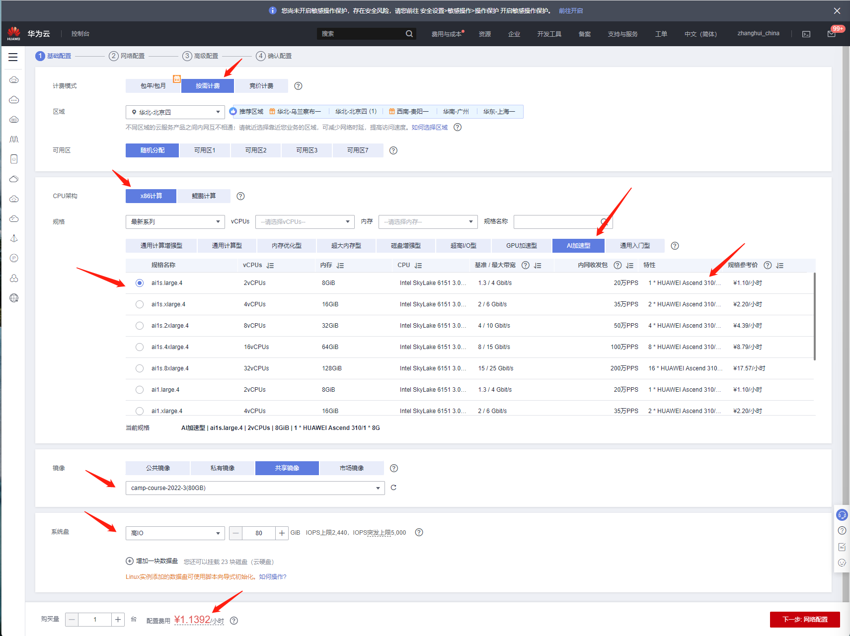

分别选择:
按需计费,X86计算,AI加速型,ai1s.large.4(确认是1个Ascend 310芯片),
确认共享镜像是刚才的camp-course-2022-3(80GB)
选择最便宜的硬盘(高IO) 80GB。
如果你选了别的型号的硬盘,下面的计费会有变化。反正选择最便宜的就行了。

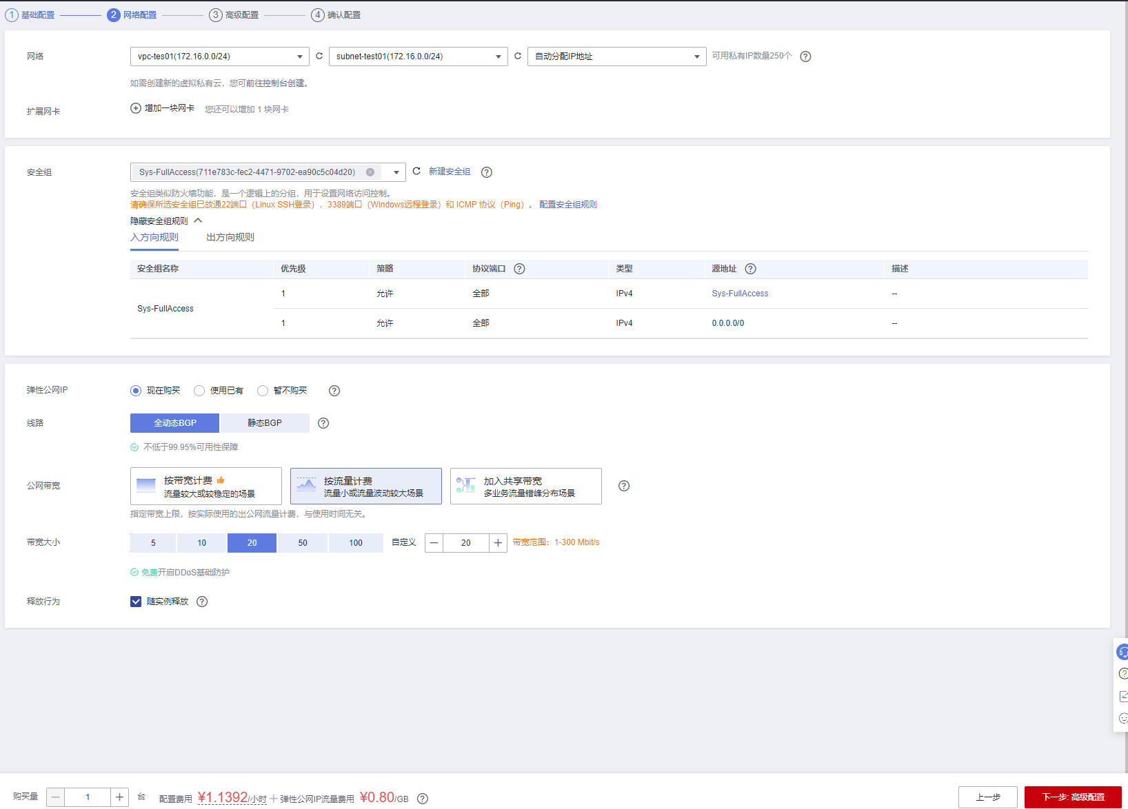

点击下一步,网络配置:
分别选择:
网络,自动分配
安全组:Full Access
弹性公网:现在购买
线路:全动态BGP
按流量计费
带宽 5M
随实例释放。
随时关注 下面的计费情况。

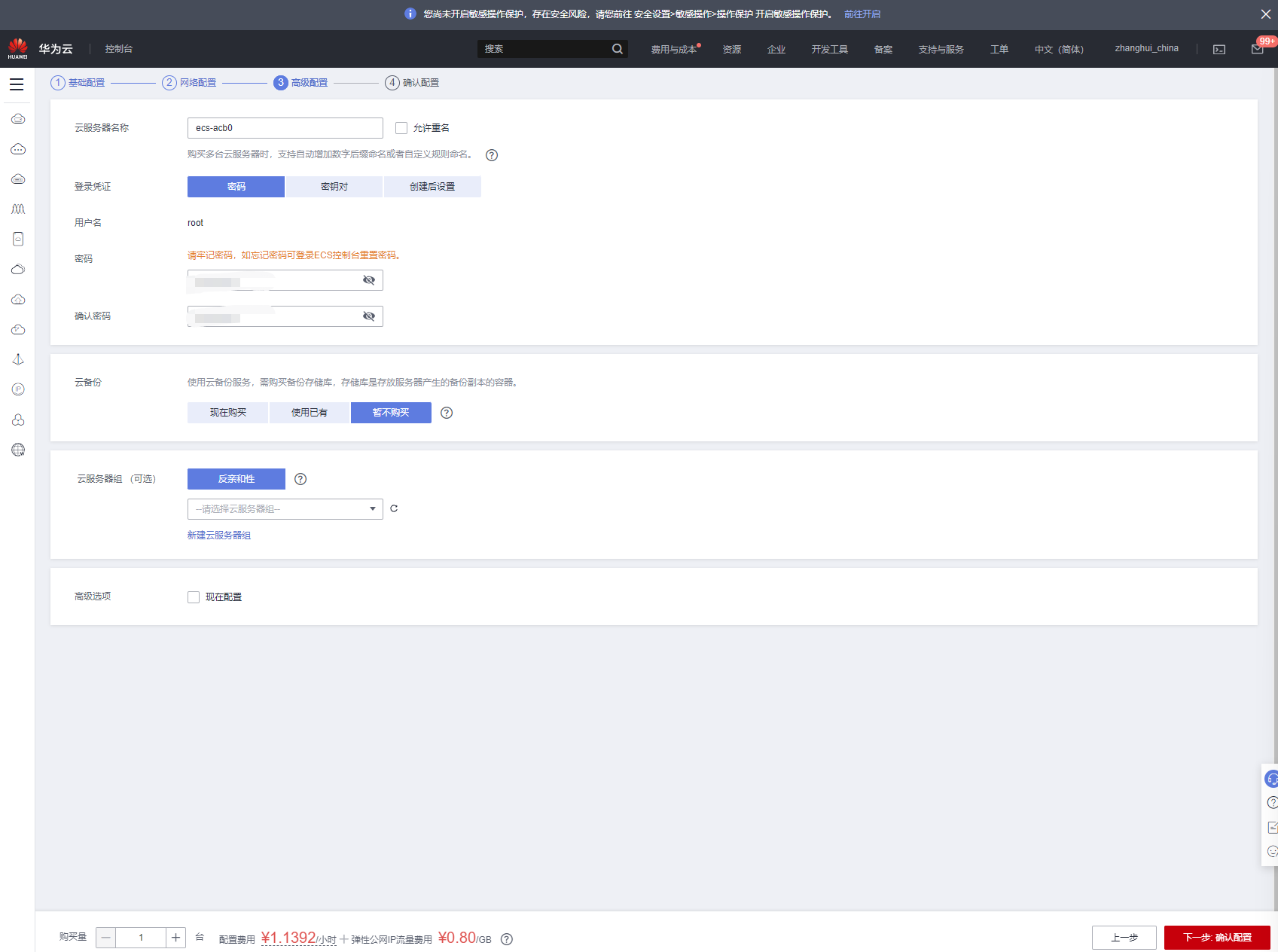

点击 下一步,高级配置
输入云服务器名称,这里也可以不改,使用默认的名称
输入root密码两次。
其他选择缺省。

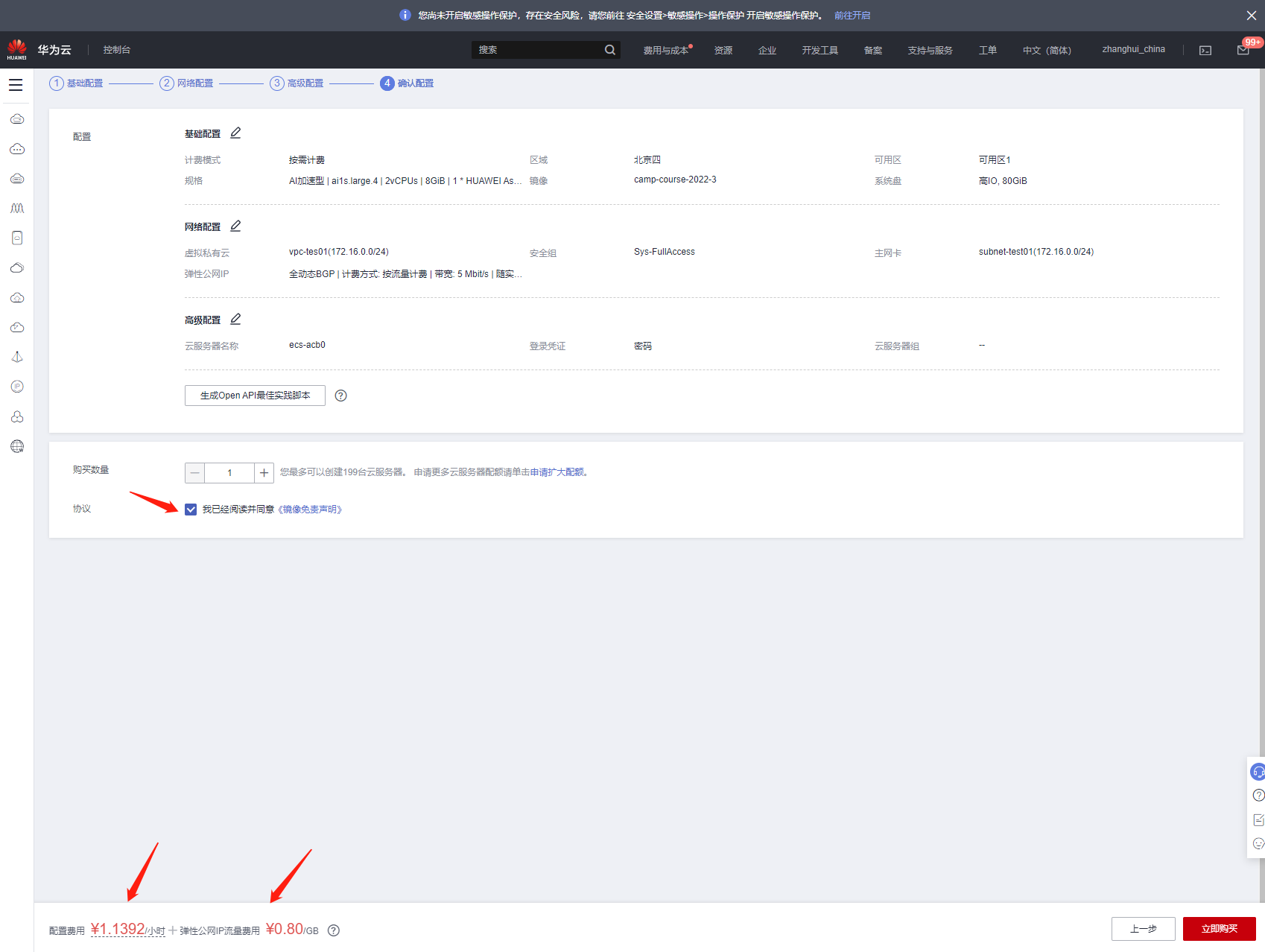

点击下一步,确认配置。

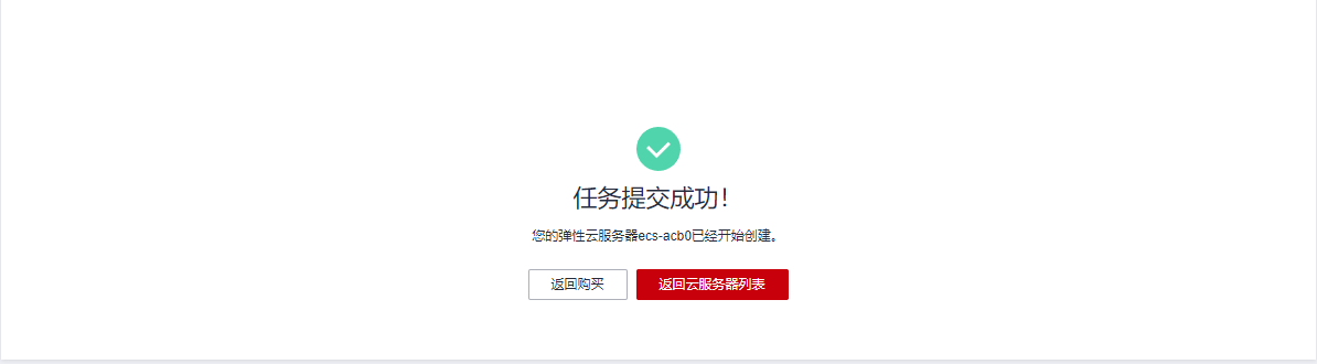

点击同意协议前面的复选框,再次确认下费用。点击立即购买。
因为这个时候如果购买成功就要开始算钱了。

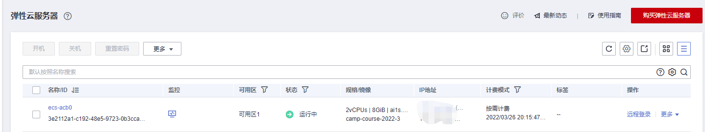

看到任务提交成功后,点击 返回服务器列表按钮
耐心等待服务器创建完毕并启动成功。
这里有个IP地址,117开头的那个(每个人不一样),可以复制下来。
这就完成了大作业所需的服务器的创建。

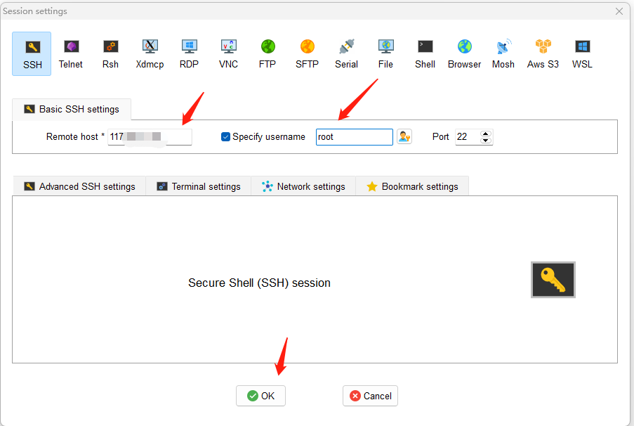

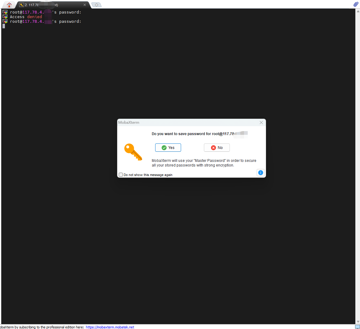

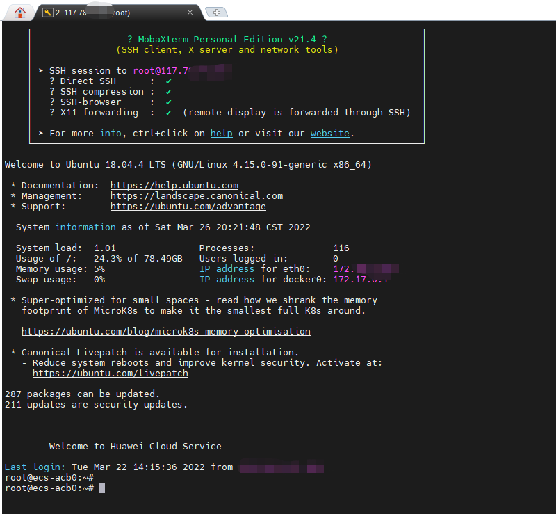

(二)MobaXTerm连接服务器

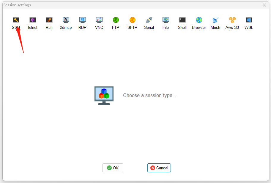

打开MobaXterm, 右键点击 UserSession,点击弹出的New Session
点击ssh:
输入刚才的IP地址,选中用户root,点击OK:
输入密码,并在弹出的菜单钟选择记住OK,记住密码,进入ubuntu 18.04环境:

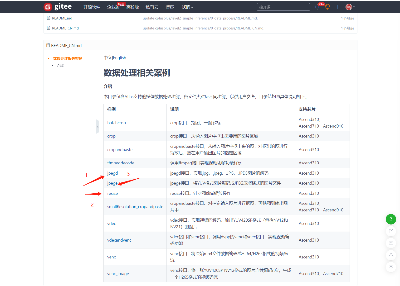

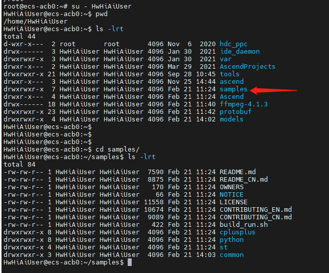

我们去昇腾的samples代码仓看看实例代码。看看有没有能完成这个任务的样例。
打开 https://gitee.com/ascend/samples/tree/master/cplusplus/level2_simple_inference/0_data_process
我们发现,把jpegd , resize , jpege 三个代码组合起来,就能完成我们的目标。
所以应该先把samples仓库clone下来:
git clone https://gitee.com/ascend/samples.git
不过发现 HwHiAiUser用户下已经有了samples代码仓了。

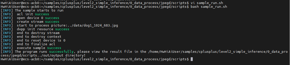

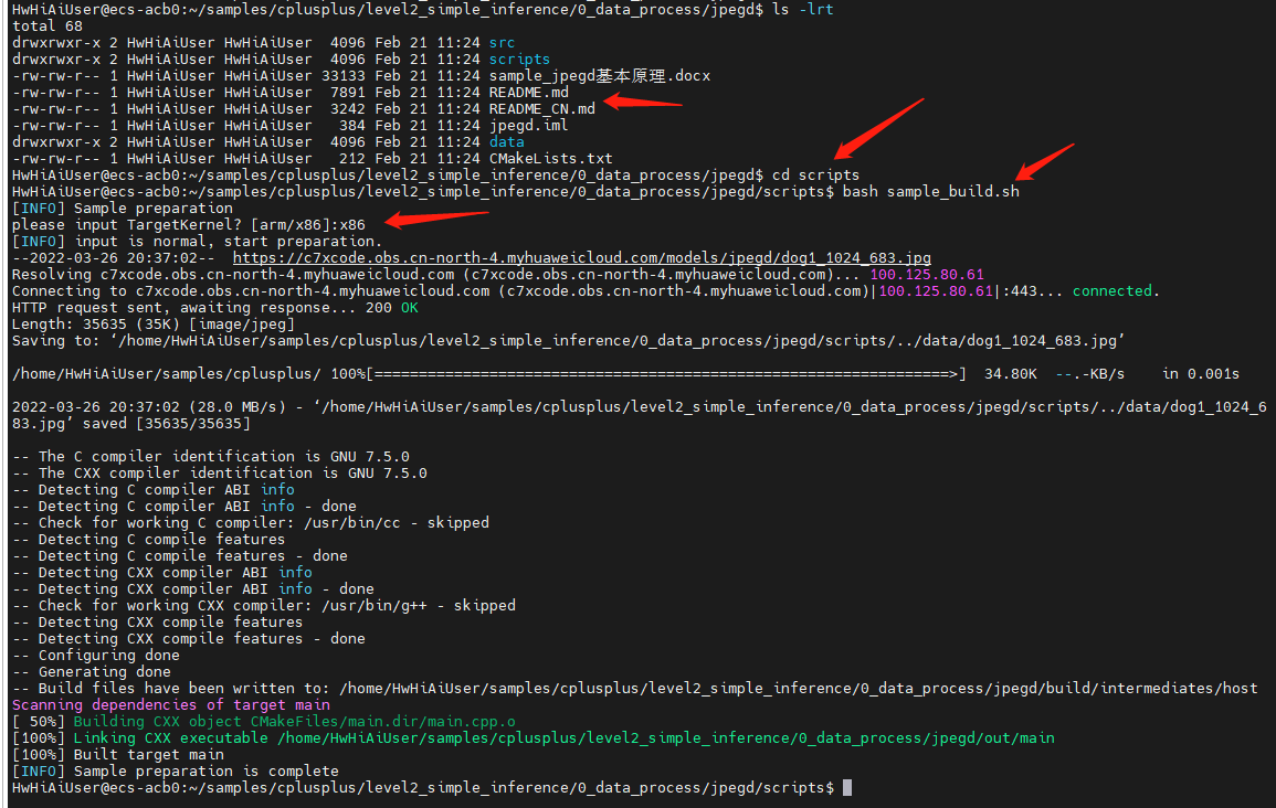

(四)实现JPEGD图片解码
先进入 jpegd目录:
cd /home/HwHiAiUser/samples/cplusplus/level2_simple_inference/0_data_process/jpegd
根据README_CN.md进行脚本编译
cd scripts
bash sample_build.sh
编译成功。
运行解码:
bash sample_run.sh
然后可以在 out/output目录下找到生成的YUV文件:
dvpp_output.yuv
此时,解码完毕。

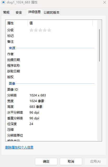

原图的文件名为 dog1_1024_683.dog
我们来看看是否真的是那么大
使用MobaXterm左边框,将这个文件下载下来:
方法就是找到这个文件,在这个文件上点右键,点Download
在Windows下查看属性:
这个文件大小确实是1024X683.

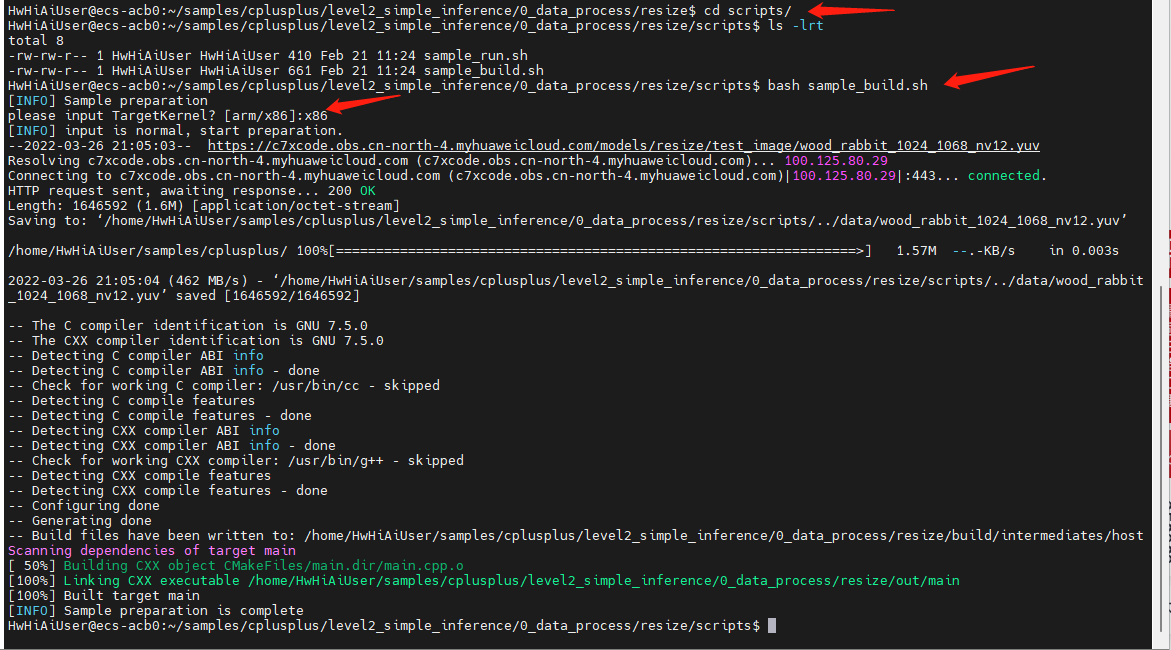

我们切换到 resize目录
cd
/home/HwHiAiUser/samples/cplusplus/level2_simple_inference/0_data_process/resize
先进入scripts目录编译代码:
cd script

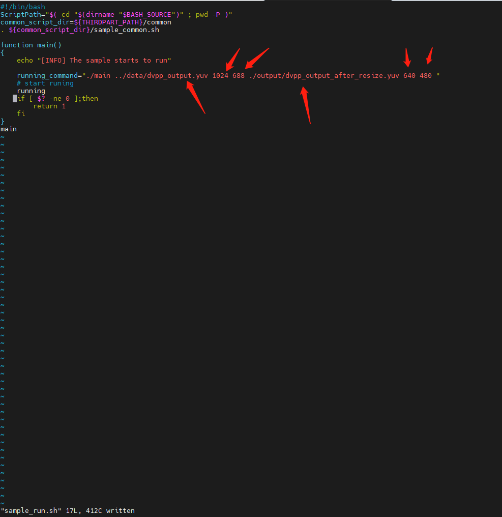

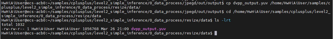

将前面生成的yuv文件移动到resize所需的图片输入目录data:
/home/HwHiAiUser/samples/cplusplus/level2_simple_inference/0_data_process/resize/data
这里面原来有个图片,可以将其移走。
cd /home/HwHiAiUser/samples/cplusplus/level2_simple_inference/0_data_process/jpegd/out/output
cp dvpp_output.yuv /home/HwHiAiUser/samples/cplusplus/level2_simple_inference/0_data_process/resize/data/

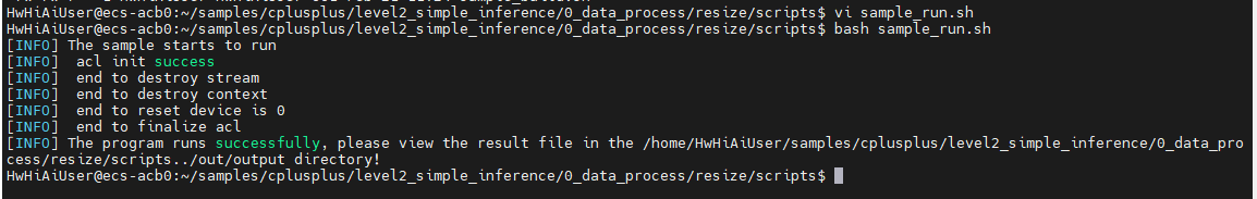

根据sample_run的代码,换成前面图片的路径,分辨率也改成 640X480
然后运行:
生成好的文件放在了output目录下:
这就完成了图片缩放。

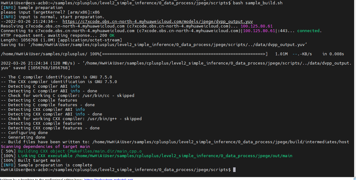

进入jpege目录:
照例编译代码:
cd script
同样的,将原data目录下的yuv文件移走:
mv dvpp_output.yuv ..

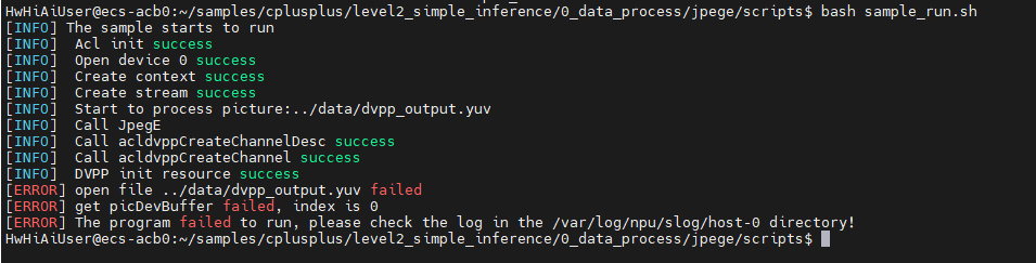

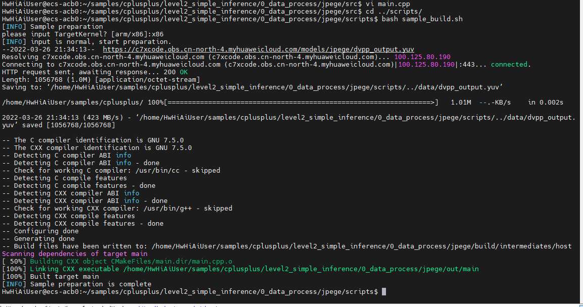

再看看试试能否运行:
哎,它需要的输入文件是 dvpp_output.yuv文件。

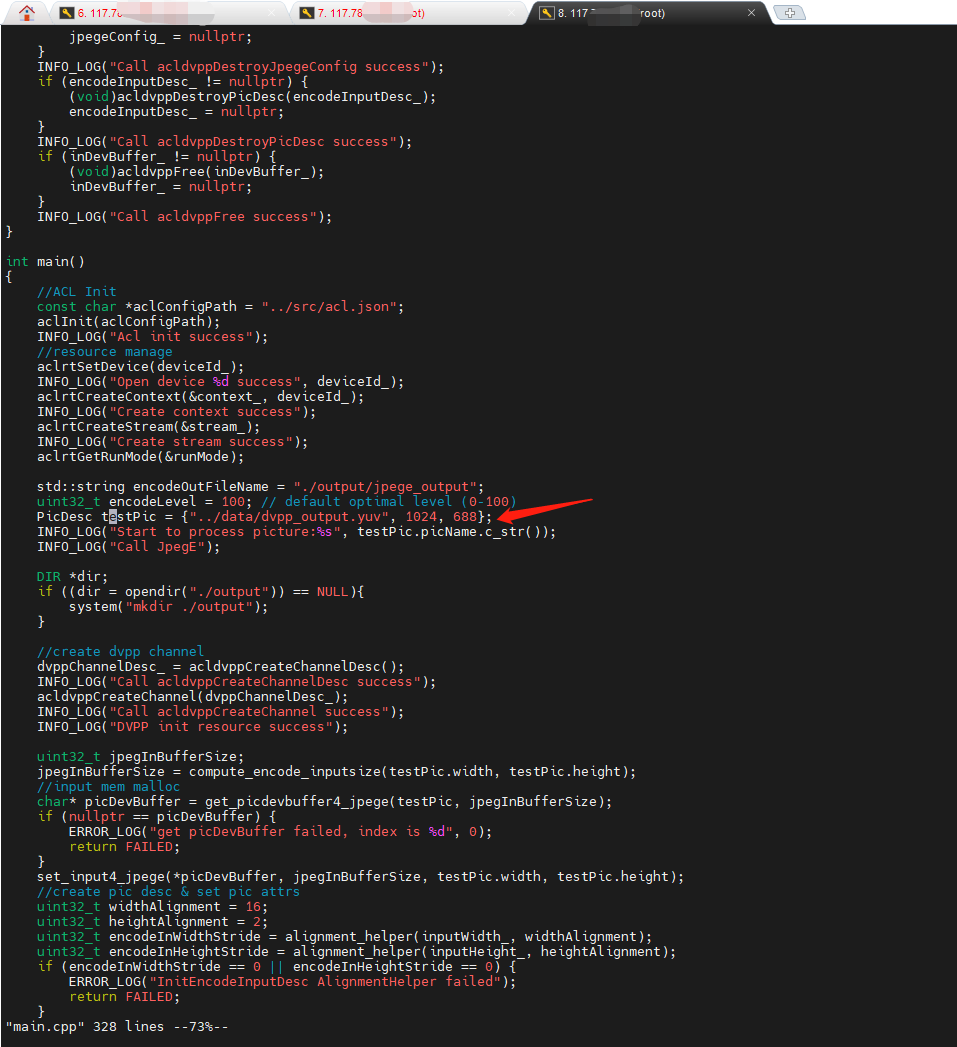

我们看看代码:

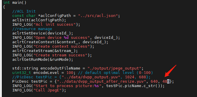

打开 ~/samples/cplusplus/level2_simple_inference/0_data_process/jpege/src/main.cpp
原来这里写死了输入的文件名。
那就改一下吧。

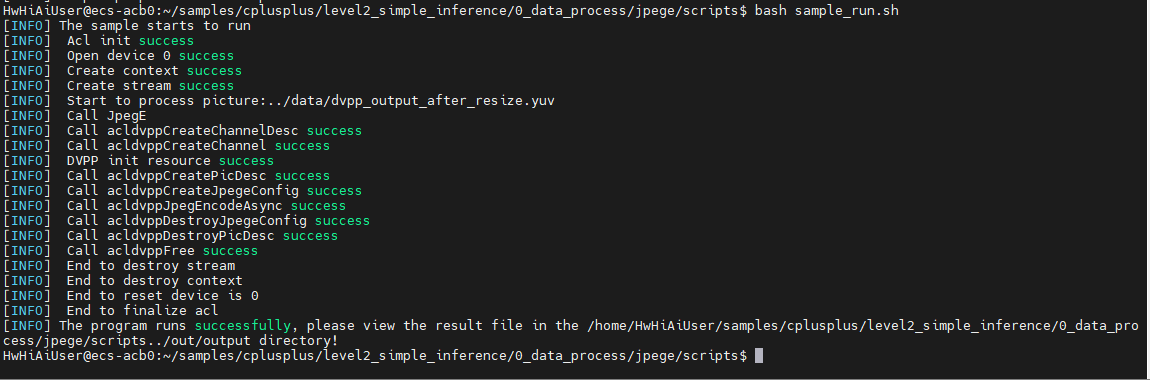

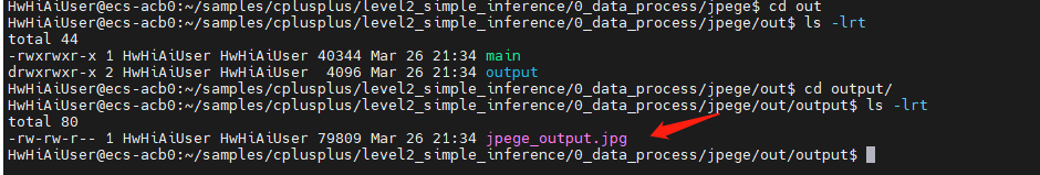

来,重新编译:bash sample_build.sh
再重新执行:bash sample_run.sh

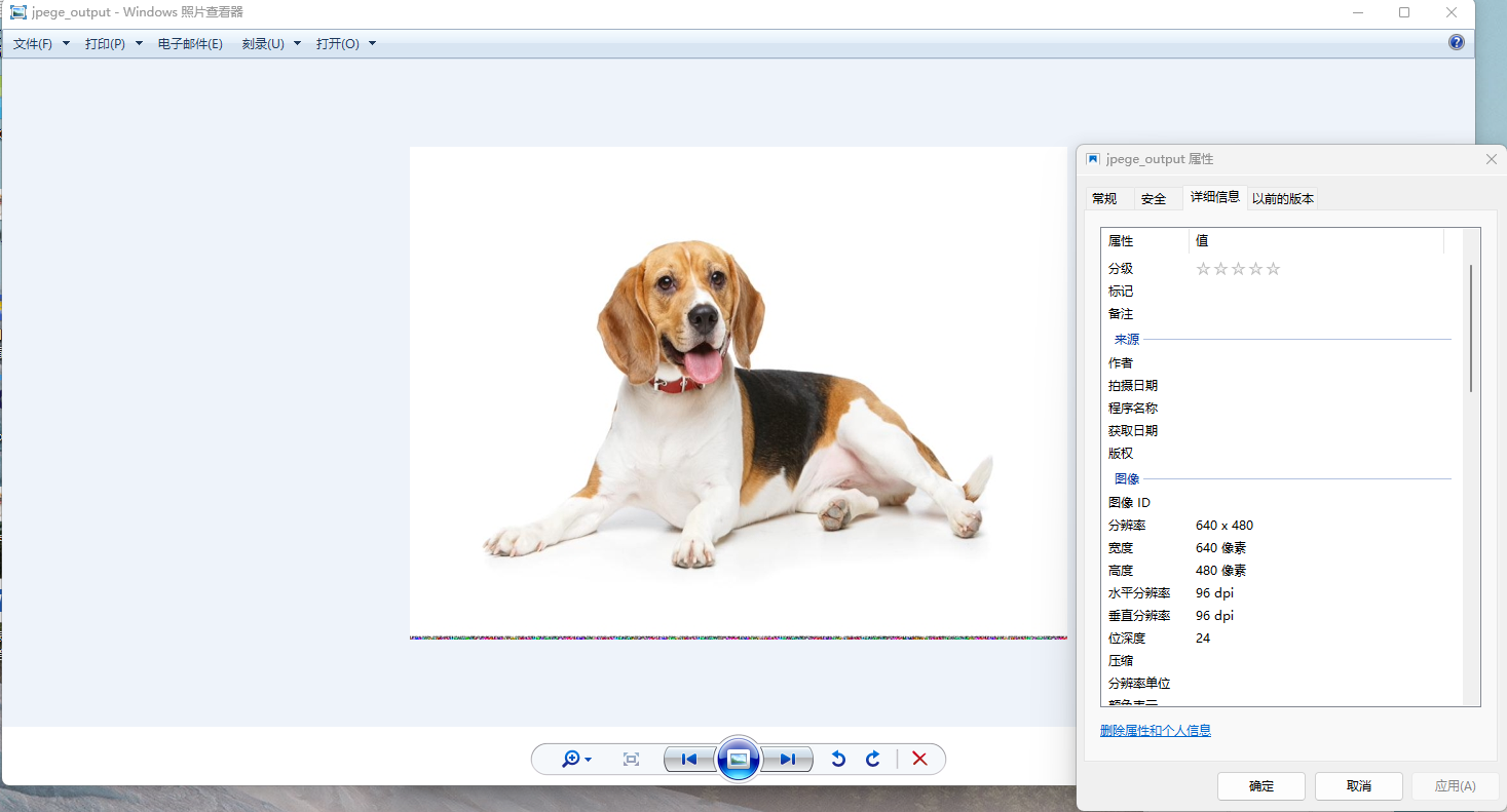

去output目录看看:
同样的方法将这个文件下载下来看看:
打开文件并查看文件属性:
可见原来1024X683的图片已经缩放到了 640X480。
但是,张小白还真的不知道这个狗的比例有没有变。。。
唉。有没有人知道的,麻烦告诉我一声。我真的真的很想知道它是不是真的减肥了。
