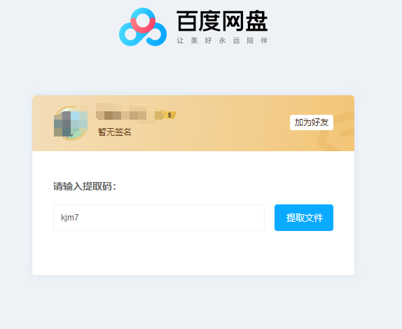

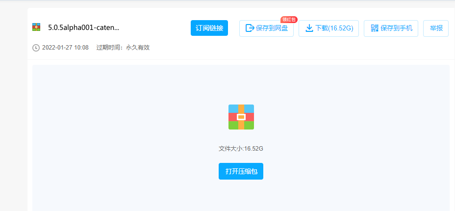

打开5.0.5alpha的链接(  https://pan.baidu.com/s/1hm0g3zpmm4f6GyEqGUhptQ ),下载镜像:
提取文件:

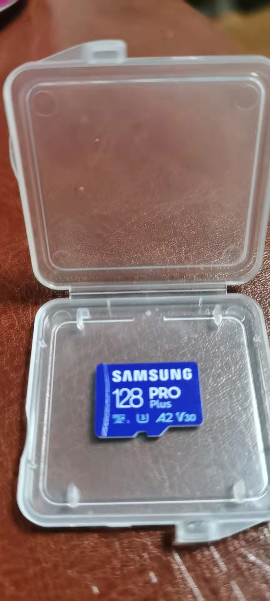

文件大小有16.52G,这样看来要准备一张大于32G的TF卡:

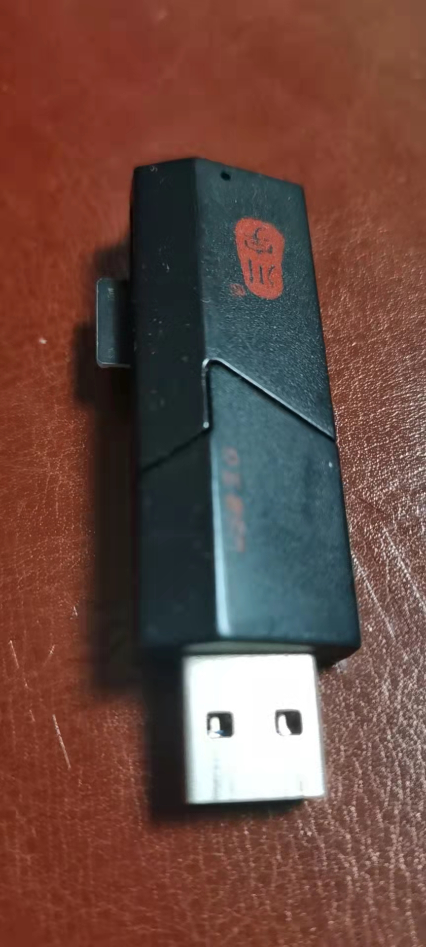

于是,张小白拿出了大杀器:128G的TF卡,将其插入转换卡后,接入到电脑的USB 3.0的口:

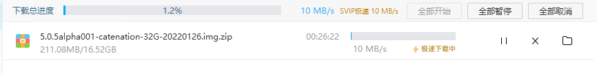

使用PC端APP下载需要不到半小时的时间:
耐心等待镜像包下载完毕。

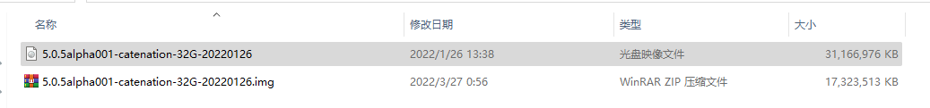

将下载好的zip包解压:解压后有31G左右:

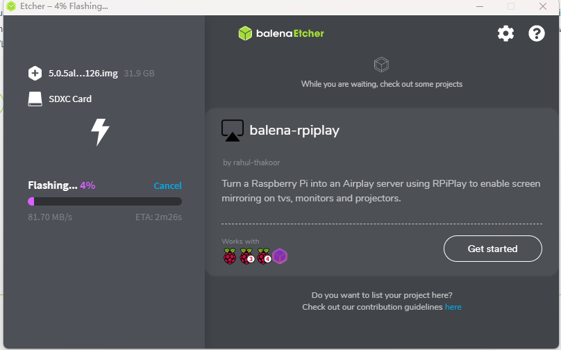

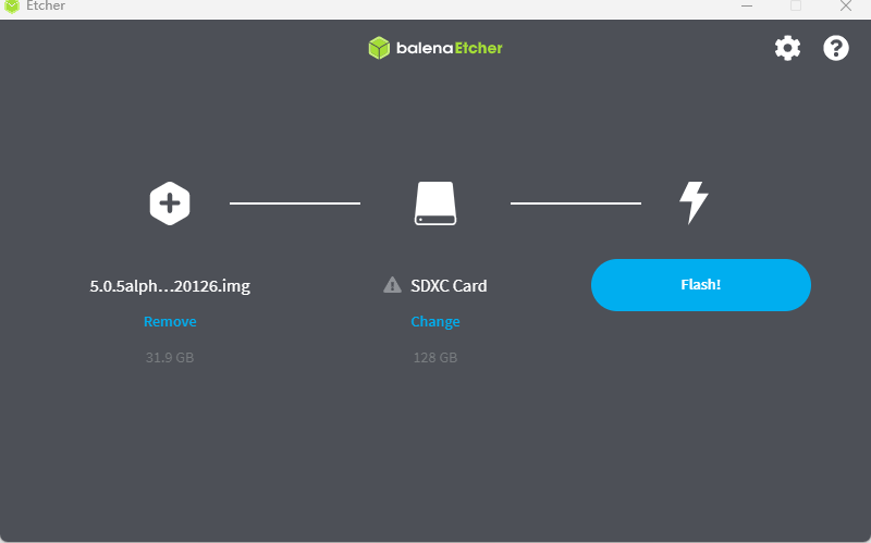

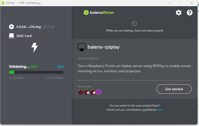

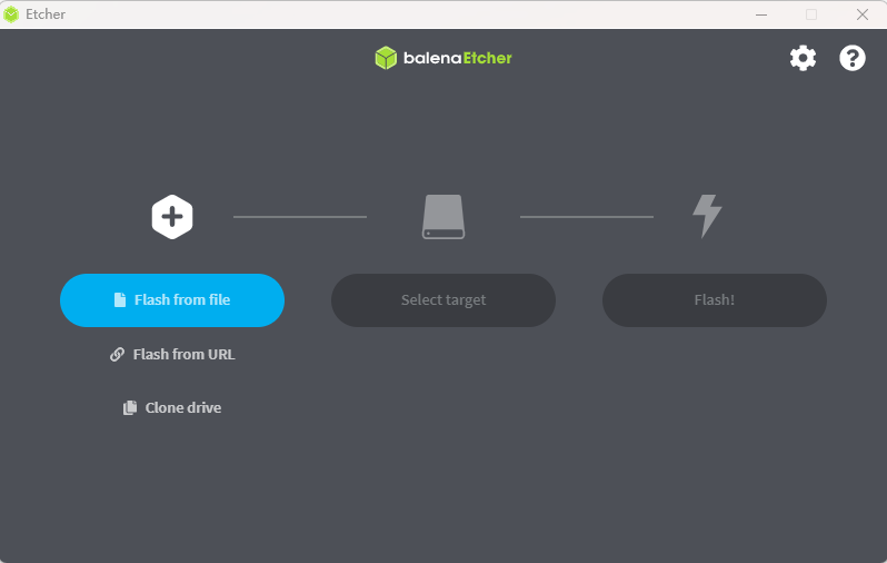

打开镜像制作工具 Etcher:(可以去 https://www.balena.io/etcher/ 下载)
选择Flash from file:
选择镜像文件和目的TF卡:
点击Flash开始刻录镜像:

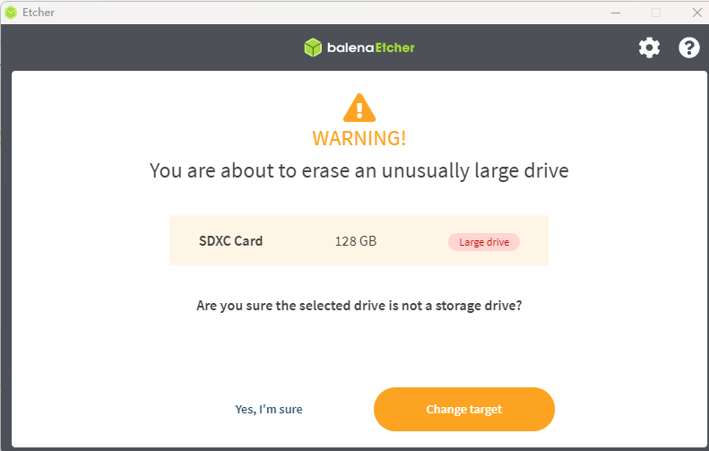

系统会提醒是否清除一个大的磁盘:
点击Yes,I'm sure即可:

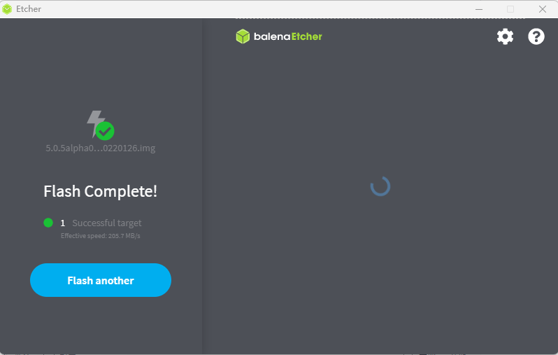

耐心等待镜像制作完毕:(大概2分钟左右)
校验也要花2分钟左右时间。
终于刻录完毕。

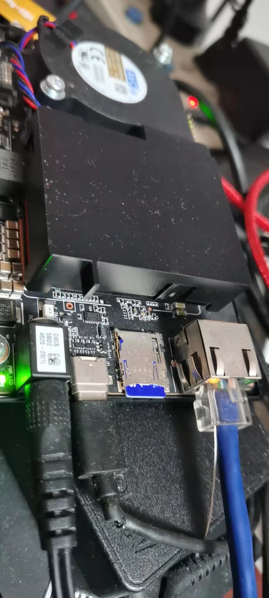

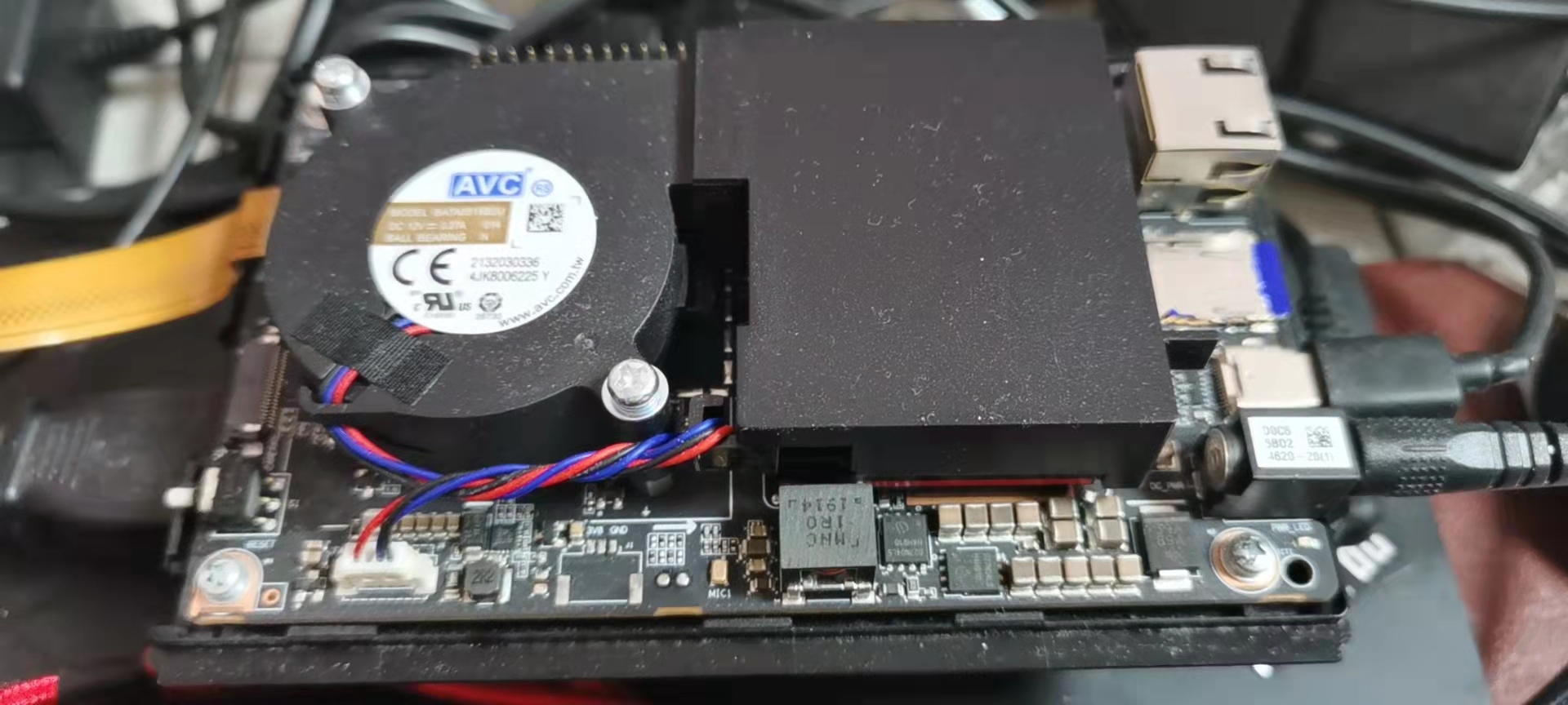

然后拆开200DK,将该卡插入200DK的TF卡槽:

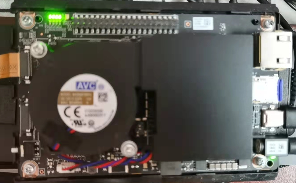

然后加电启动。
从启动的现象上看,4个灯都是绿的。

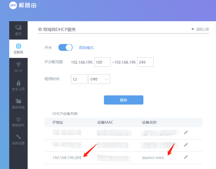

不过有办法,200DK不是有个网口吗?将其插入路由器。
这就要去查一下IP地址了。
登上路由器:
名称为 davinci-mini的设备就是,地址为:192.168.199.204.

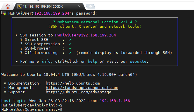

可以使用MobaXTerm连接:

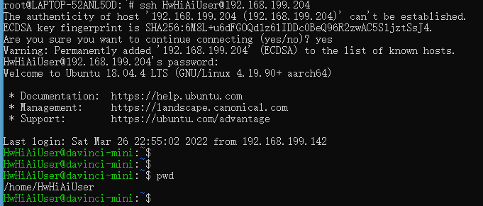

也可以使用windows自带的WSL2连接:
ssh HwHiAiUser@192.168.199.204
输入密码 Mind@123 即可

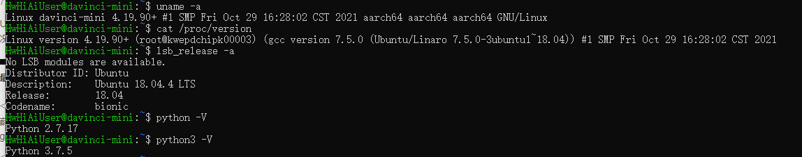

查看下系统版本,gcc的版本,python的版本:
uname -a
cat /proc/version
lsb_release -a
gcc --version
python -V
python3 -V
连Python 3.7.5都有了。看来时很不错。

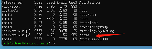

然后再看看硬盘空间:df -h
貌似目前/home文件系统还剩15G左右的空间。根文件系统有8G左右空间。
目前完成作业应该是够了,但是要用足128G的卡的话,还得想个办法把丢失的空间找回来。

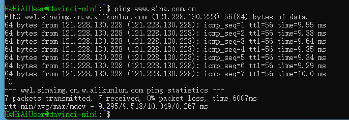

再看看200DK能上外网不?
ping www.sina.com.cn
可以连通外网。

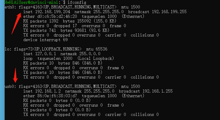

查看下网络地址:ifconfig
看来设备启动暂时没啥问题。其中usb的地址是 192.168.1.2,但是这个地址确实因为没有用虚拟机通过usb线连接,所以暂时用不着。
