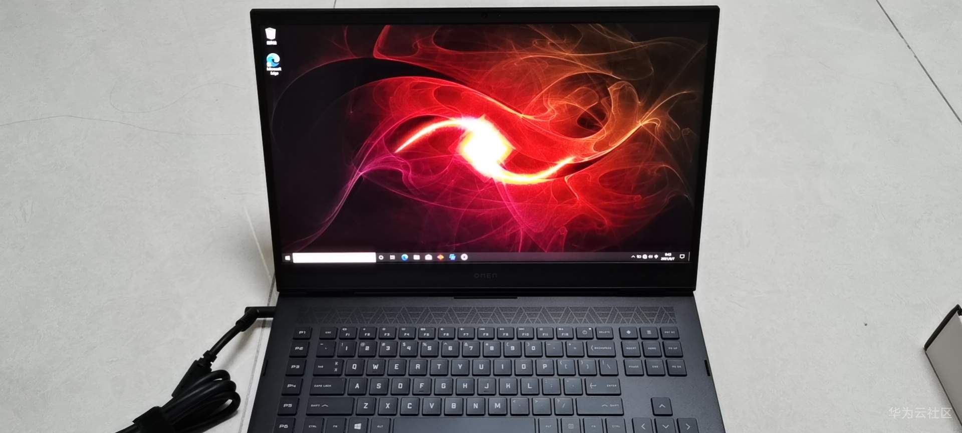

经过一番折腾,总算张小白得偿所愿,到手了这台 暗夜精灵7Plus。

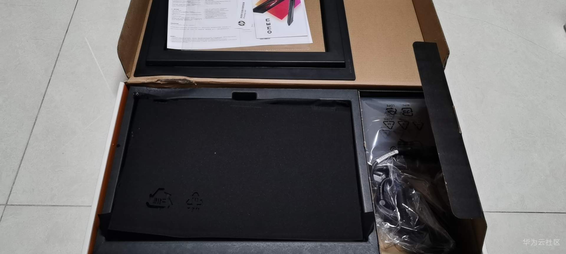

包装是这样的:
打开之后:

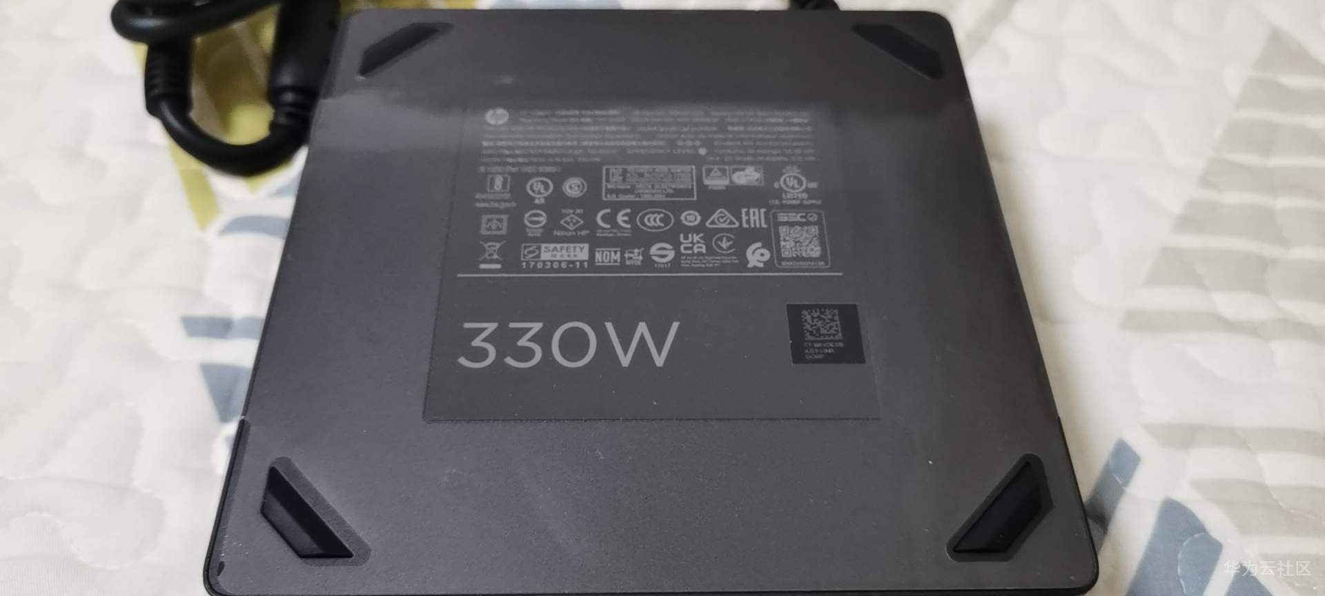

有个超大的电源,有330w。
预装了Windows 10家庭版系统:

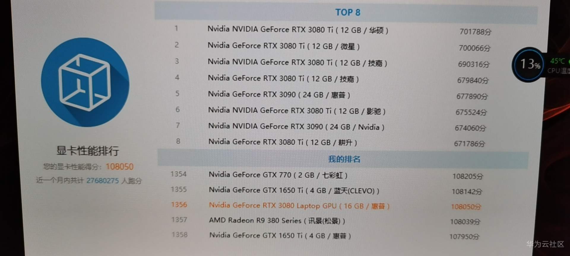

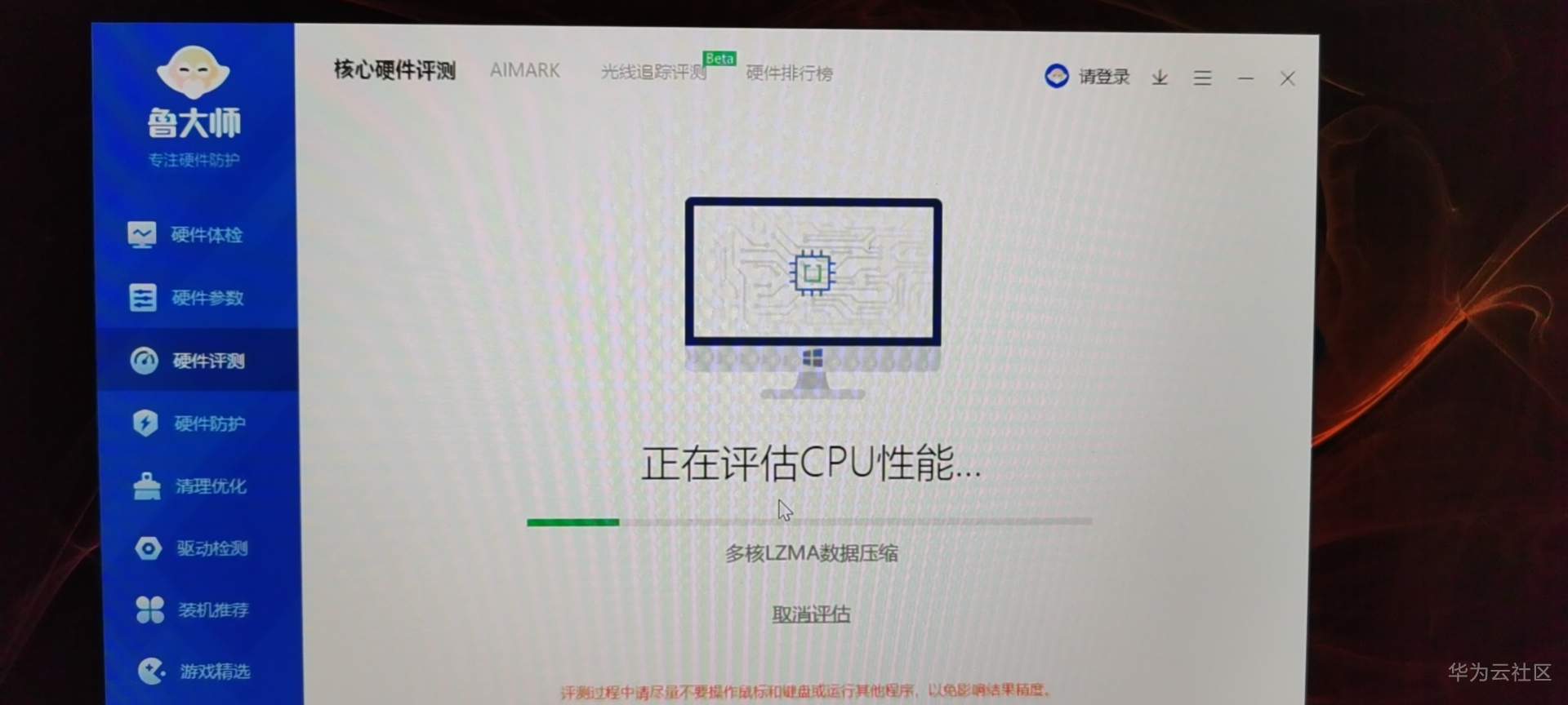

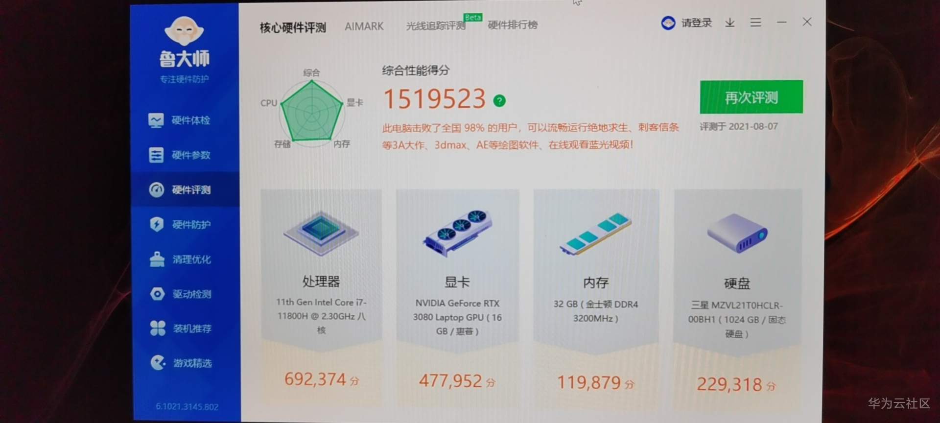

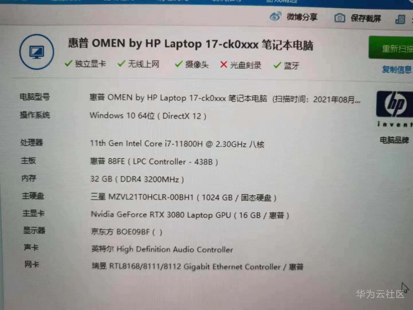

so,下载了鲁大师开始跑分:
奇怪,怎么分数低的比1650Ti还差,不是3080移动版吗?

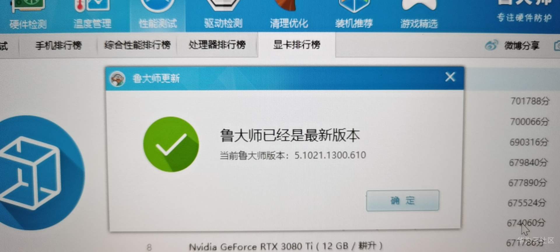

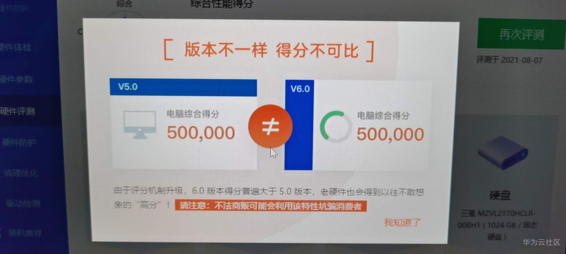

西瓜哥说可能是鲁大师版本不对。所以又下载了鲁大师6.0版本。(原来是5.1)
重新测试:
6.0的测试有个说明:
但这个分数依然是低的要命啊。。。

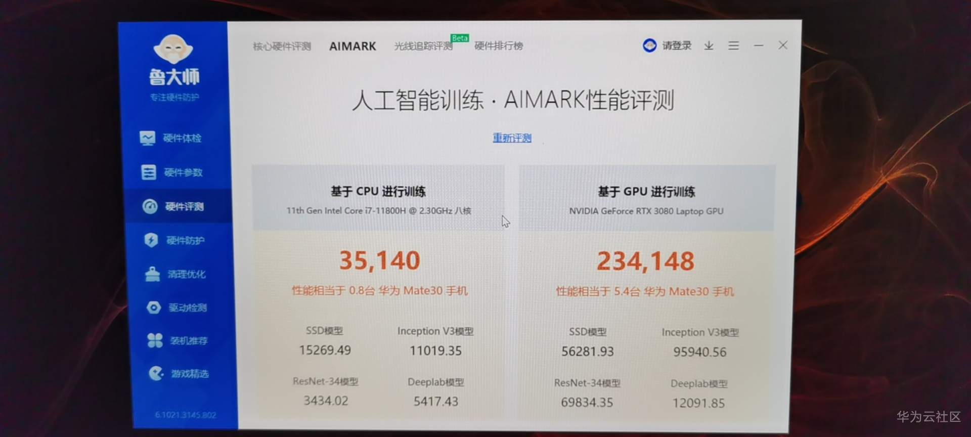

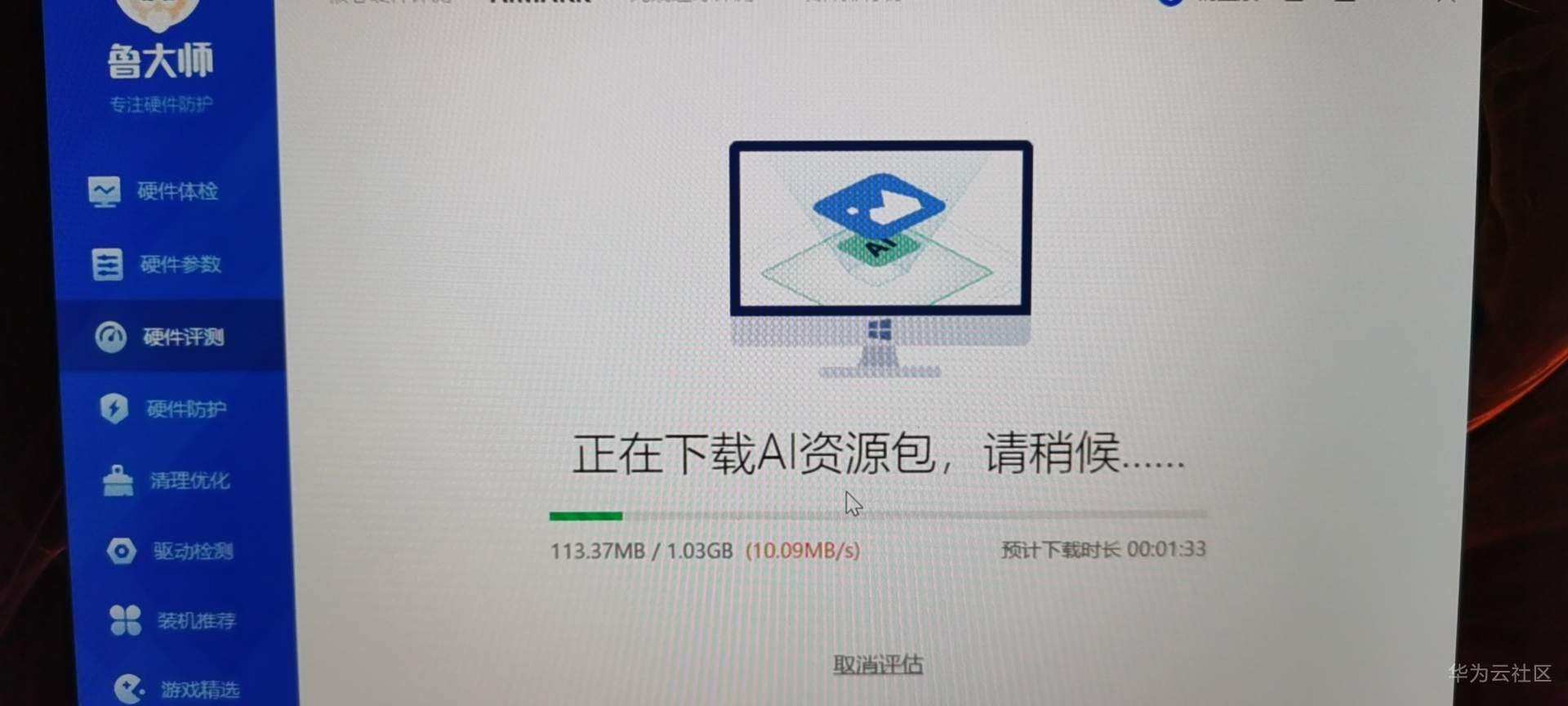

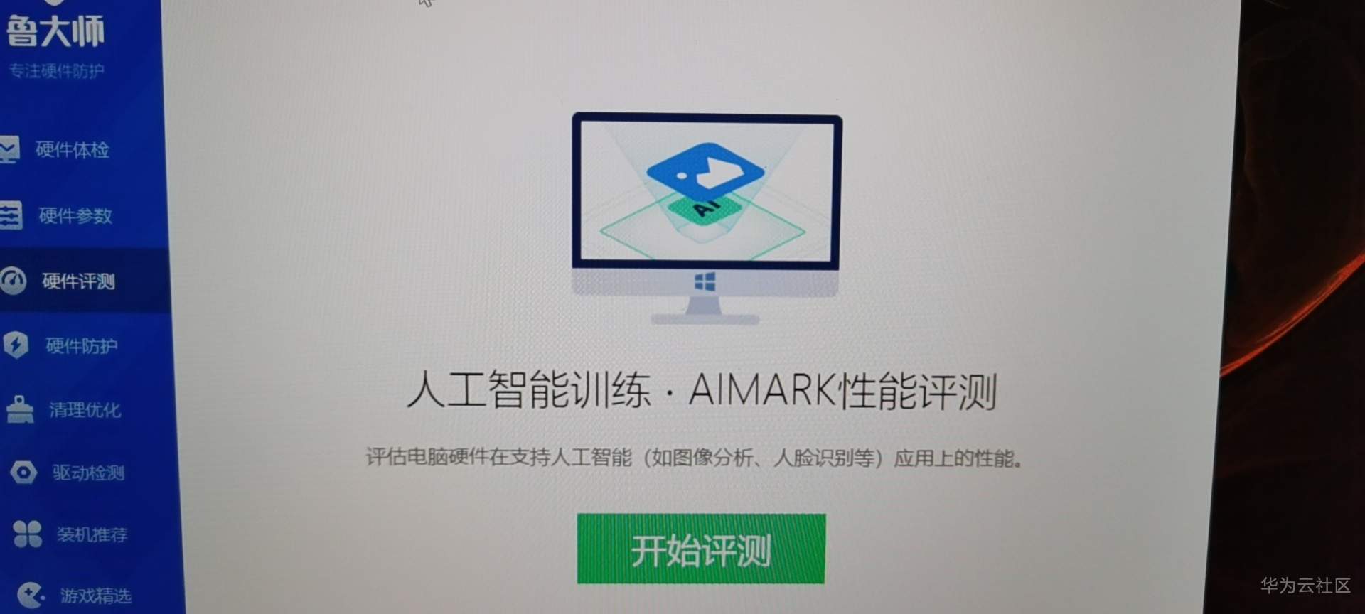

张小白同时做了AIMARK性能评测:
它会下载1个多G的资源包:
结果:
判断这台机器仅仅相当于 6台Mate30...
张小白非常沮丧,直到看到了右下角的电源图标似乎还是个电池。。。
原来,张小白仅仅把电源线接上了笔记本,但是没有接通电源。。。

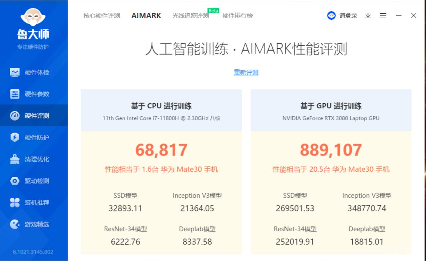

唉,接上电源重新测试:
CPU:69万多
显卡:47万多
AI Mark:
好像速度上来了。。。张小白终于送了口气。。原来还以为买了个假显卡呢。。

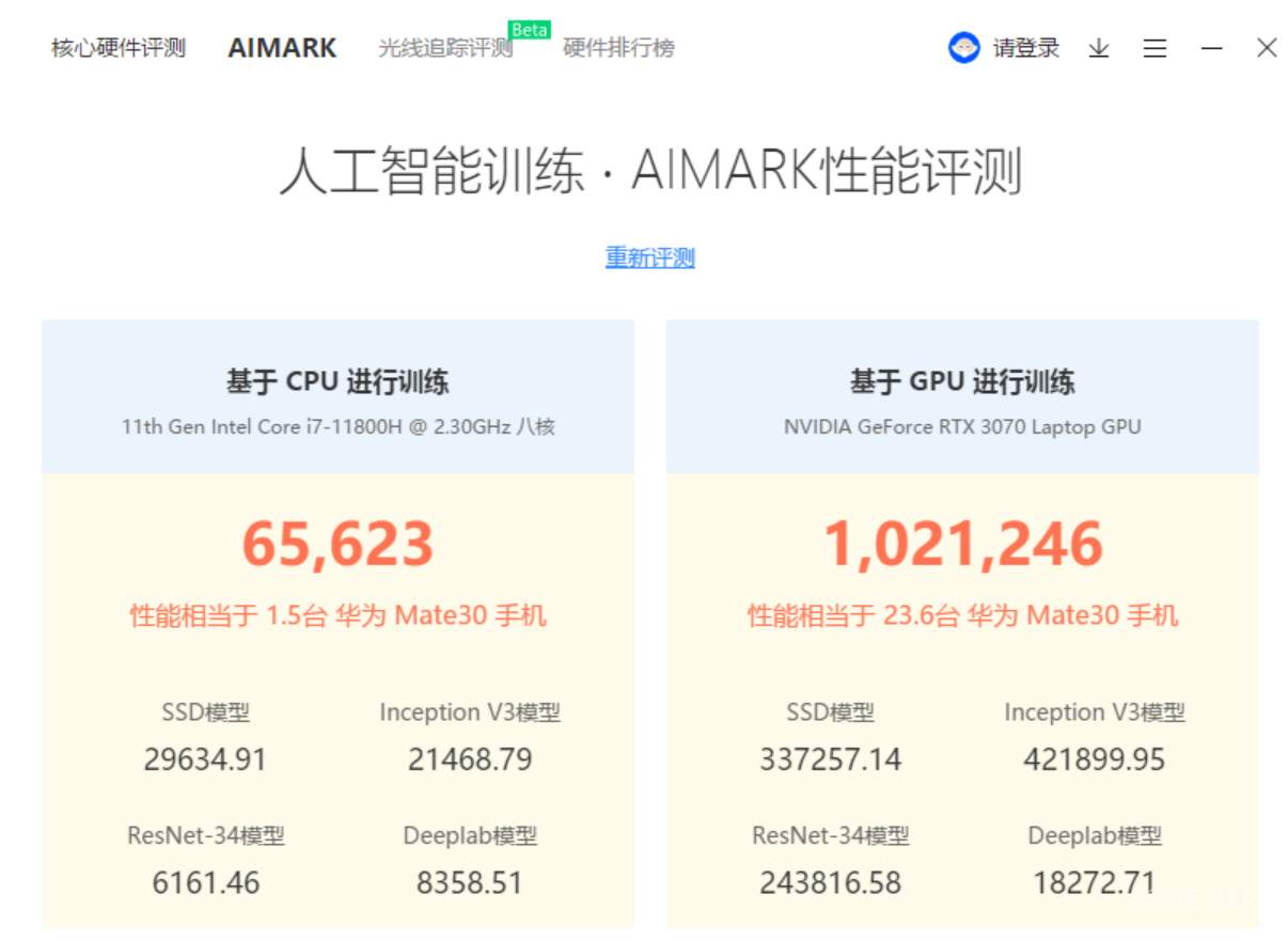

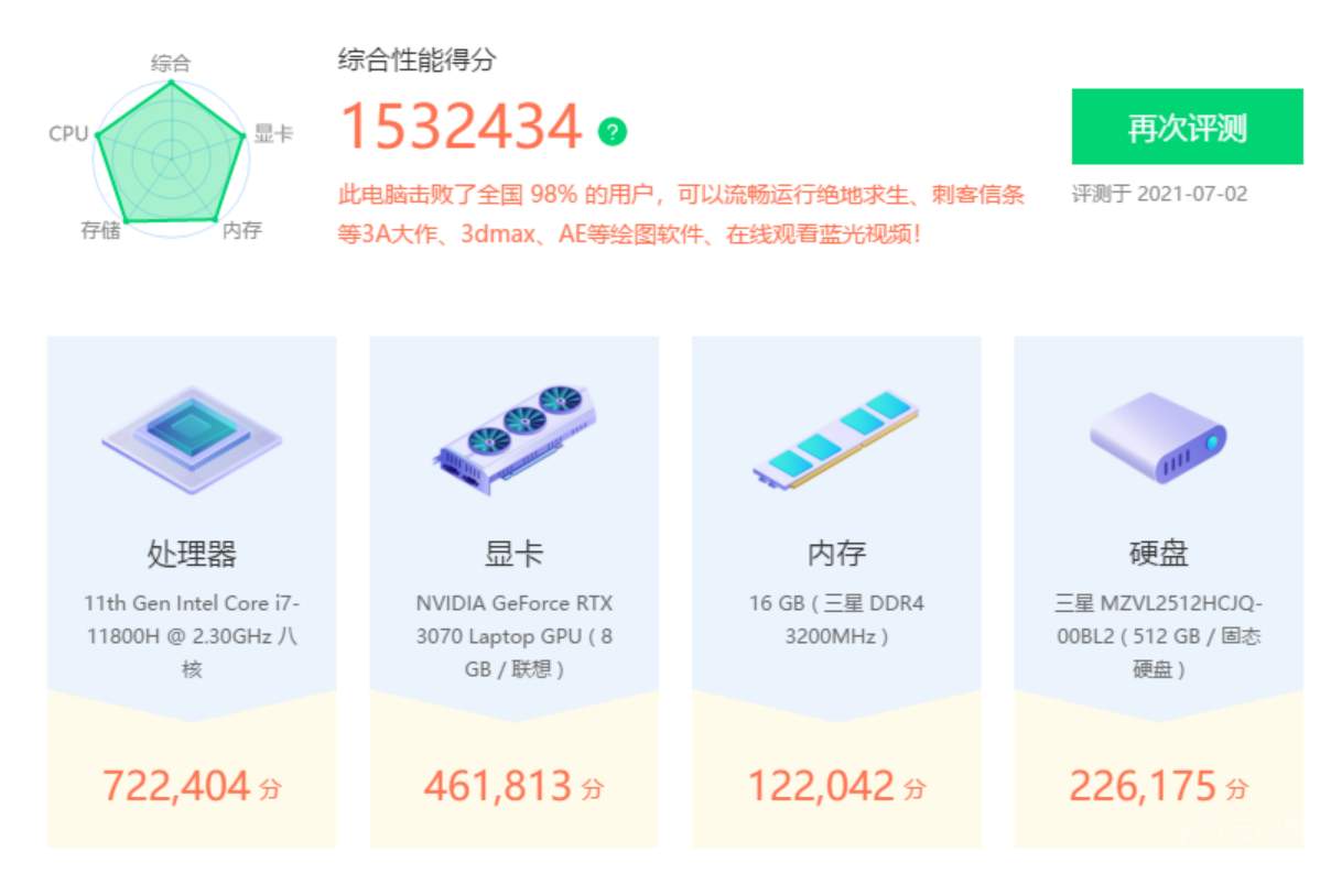

当然,就这个数据水平,居然还是也不如 群里网友提供的联想 y9000p的数据:
同等CPU+3070 笔记本显卡的:(网友数据截图)
AIMark:(网友数据截图)

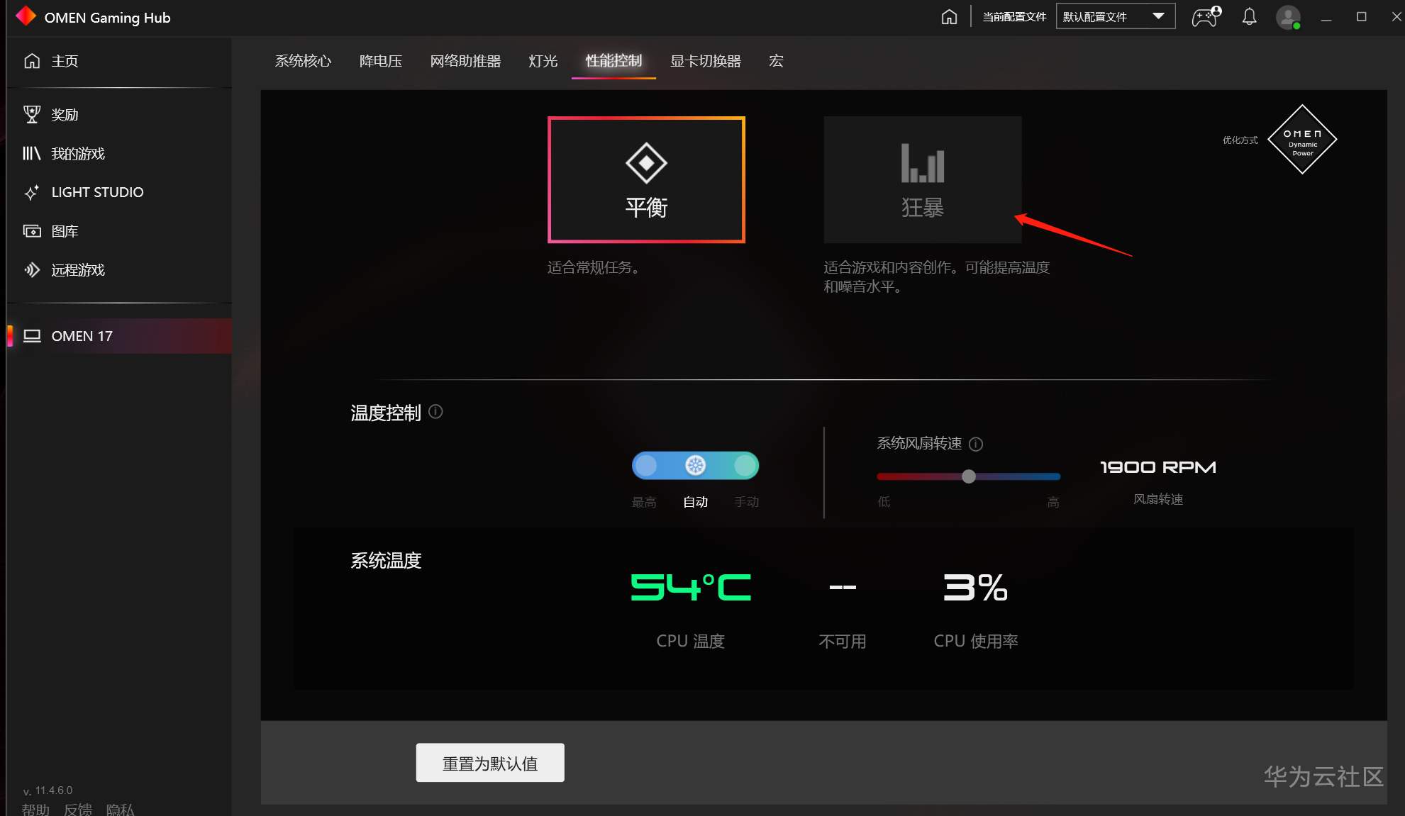

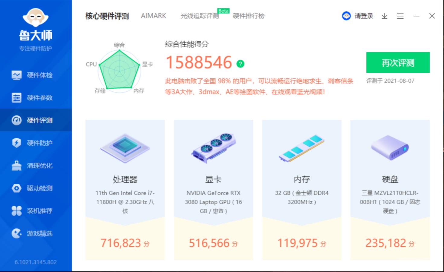

张小白又看到HP设置中有个模式选择——平衡模式和狂暴模式:
心想,这个跑分肯定要狂暴模式啊,所以重新测试:
好容易把显卡跑分超越了3070
(3080卡哭泣道:我要证明我是我,我容易吗我。。。)

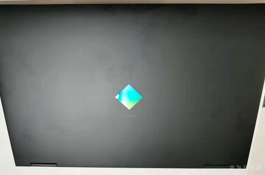

张小白当时(具体时间为 2021年8月7日)准备拆机,拆机前先看了一下周边:

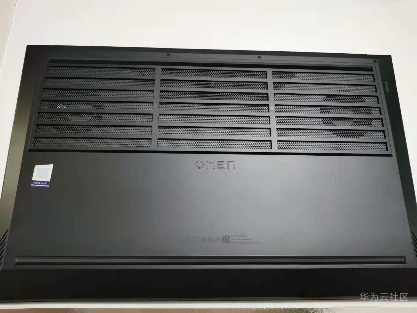

背面:

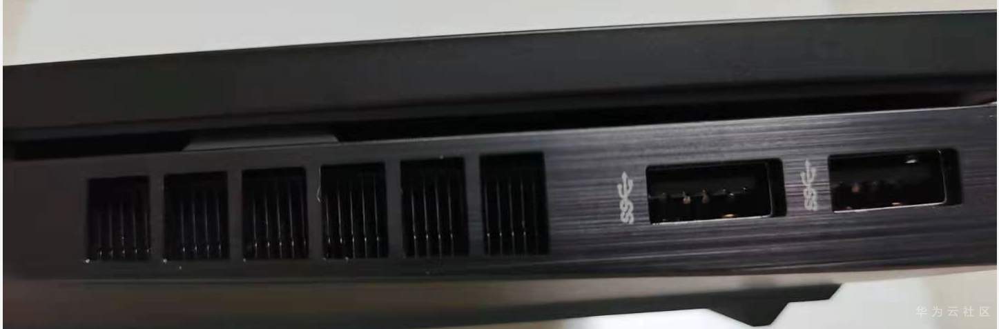

侧面:有两个USB接口

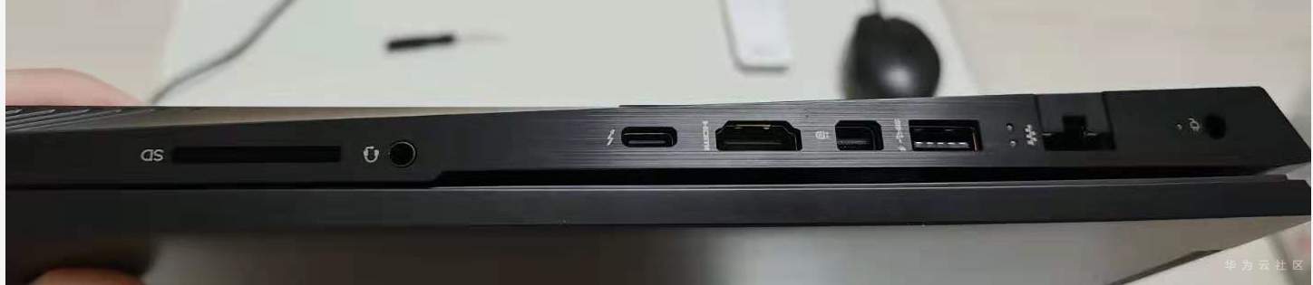

另一侧:有电源口,网线口,USB,MiniDP,HDMI,Type-C(雷电),耳机,SD卡槽等等(从右往左看)。
当拆了背板上的8个螺丝,张小白才有点后怕:
显卡在背面,如果拆坏了怎么办?是不是得先看看论坛里面有没有介绍如何拆机的,再来折腾。。。
嗯。。。。张小白胆小地将螺丝拧了回去。。

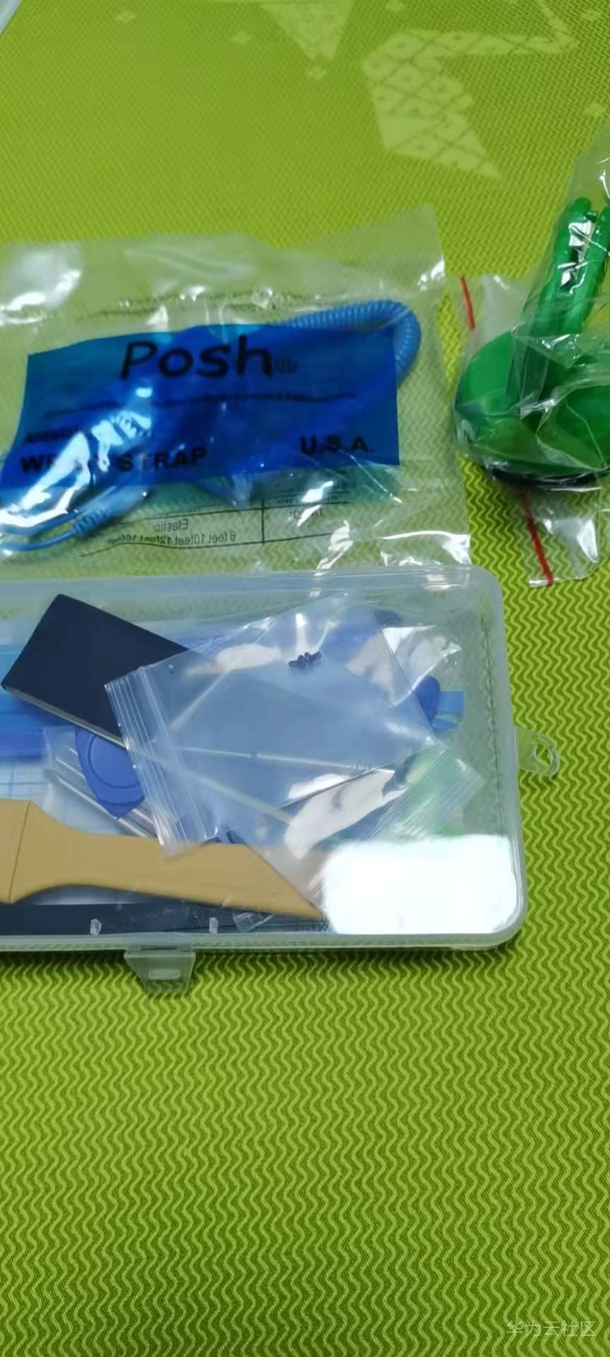

看完视频,张小白就去买了拆机工具。(真是个容易被忽悠的小白)
拆机工具长这个样子:
具体的拆机方法简单描述一下:
先需要拧下后盖的8个螺钉,然后用吸盘(上图中绿色的那个)压在后盖上,用劲往上拔,这样后盖就会从卡扣中慢慢的分离,再用拨片(上图中蓝色的那个圆的)和撬棒将分离拉大,直到后盖与机器完全分离为止。

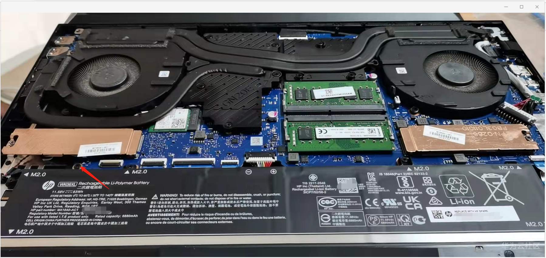

拆完之后是这个样子:
大致的构造是:上面是显卡,散热器和风扇;左右两边被黄铜色遮盖的部分是装NVME硬盘的地方,其中右边硬盘已经装好了Windows,左边则需要加装硬盘。
绿色的两个是内存,看来现在是2个16G的内存,如果想扩到64G,估计两块内存都得换掉。
下面是电池,这个电池不像Thinkpad电池可以抠下来,所以在安装硬盘之前,首先需要将电池和机器之间的接口线(图中央白色,有红色和其他颜色的部分)断开,多按几下键盘上的电源按钮将电放掉,然后再开始安装硬件。

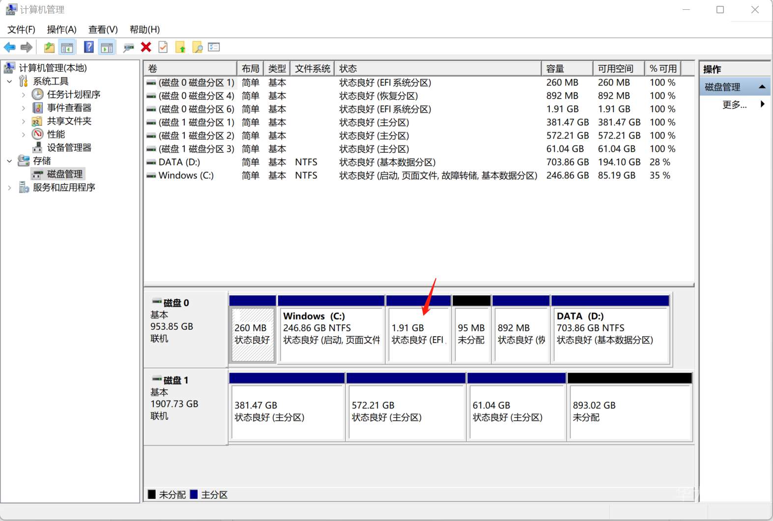

张小白把自己买的2T的海康威视C2000Pro硬盘 就放在图中箭头所指的位置。具体的安装过程比较简单,就是拧开螺丝,装上硬盘,贴上散热片,再盖上黄铜色的盖片,然后安上螺丝即可。
安装完硬盘后,盖上后盖,开机,打开windows,可以在“计算机管理”的磁盘管理中看到刚安装好的硬盘:(下图中的磁盘一,大小为1907.73GB)
这样暗影精灵的开机、加装硬件就暂时告一段落。
