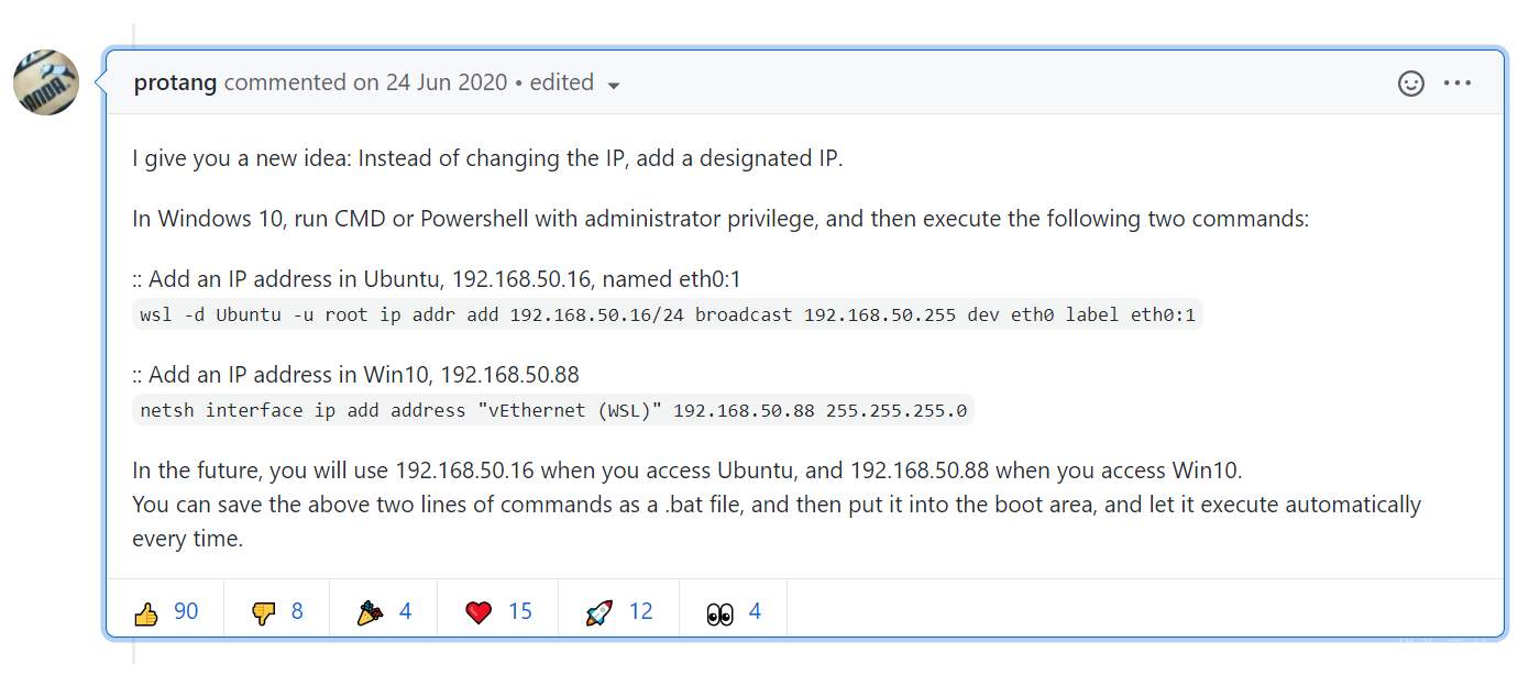

有!github有个答案:
https://github.com/microsoft/WSL/issues/4210#issuecomment-648570493

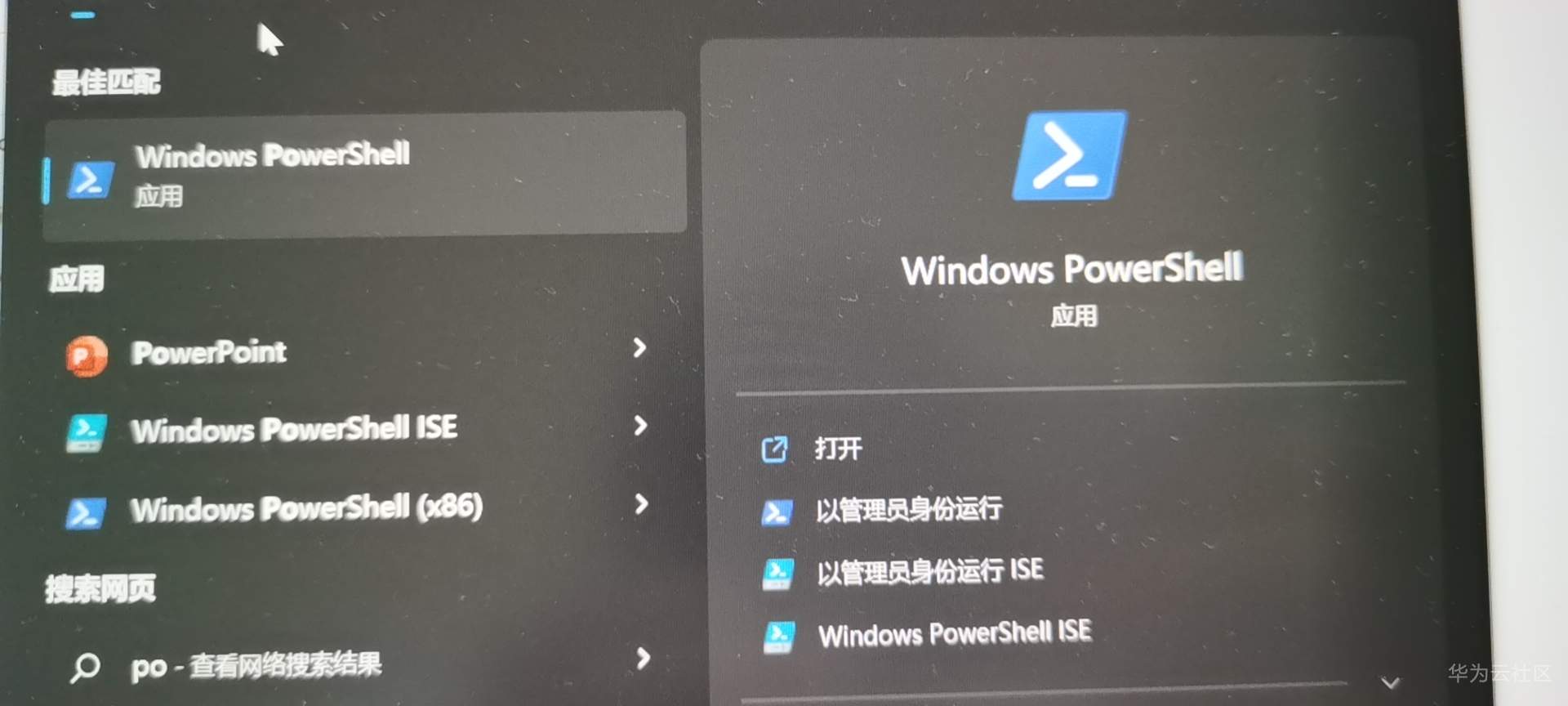

打开powershell(管理员权限):

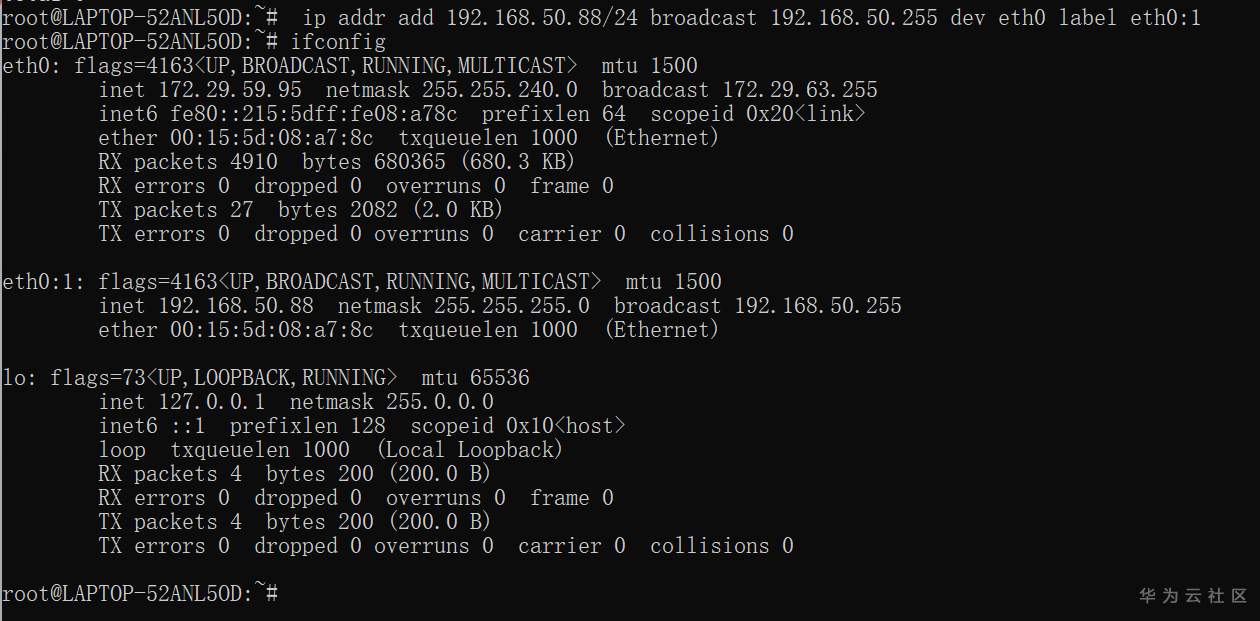

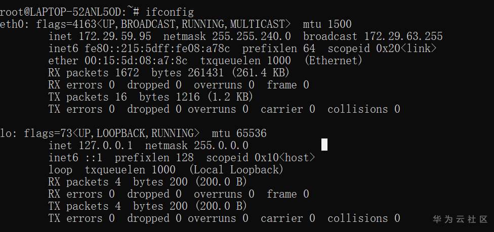

使用ipconfig查看现有的WSL的IP:172.29.59.95
执行:
ip addr add 192.168.50.88/24 broadcast 192.168.50.255 dev eth0 label eth0:1

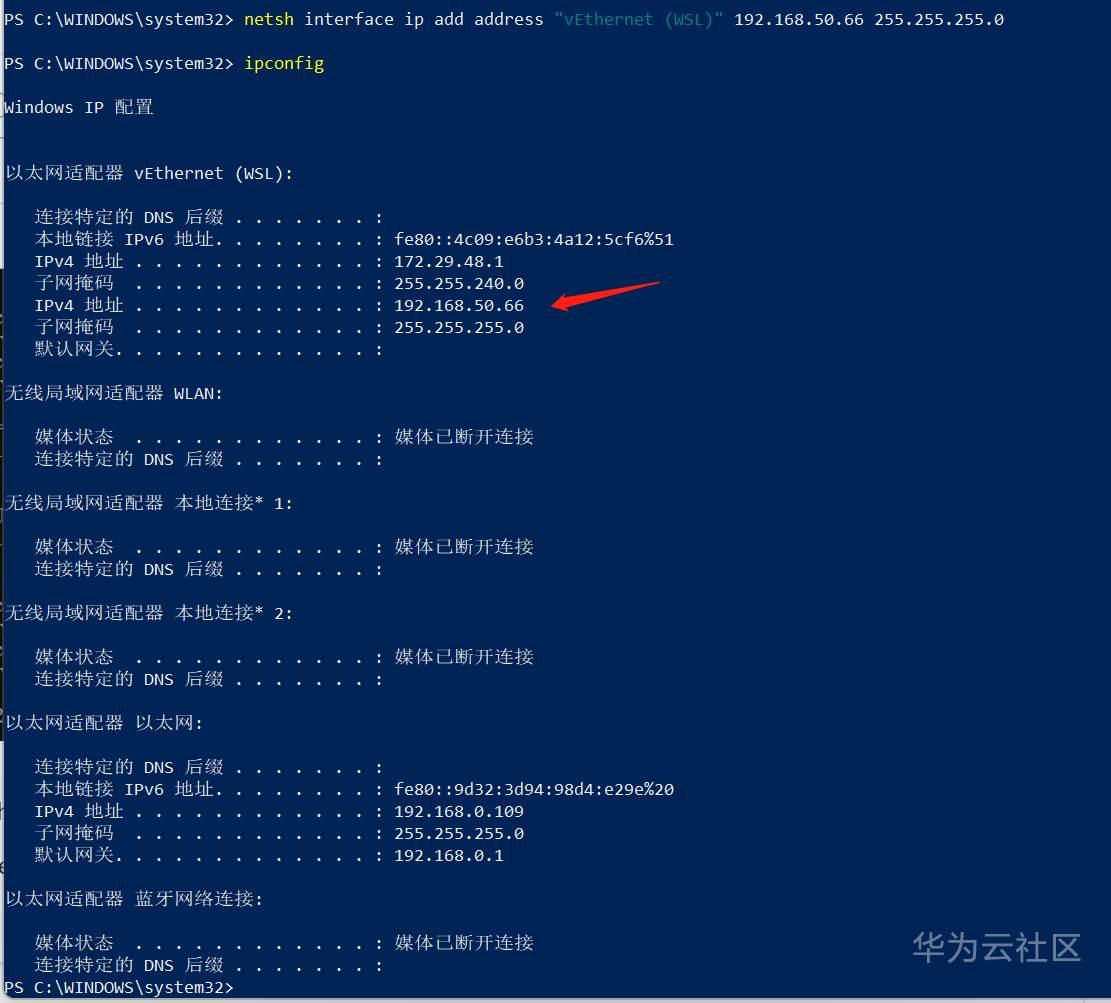

然后在powershell内设置外面Windows的IP地址:
netsh interface ip add address "vEthernet (WSL)" 192.168.50.66 255.255.255.0

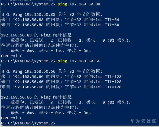

再用ipconfig命令查看:
ping一下看看:

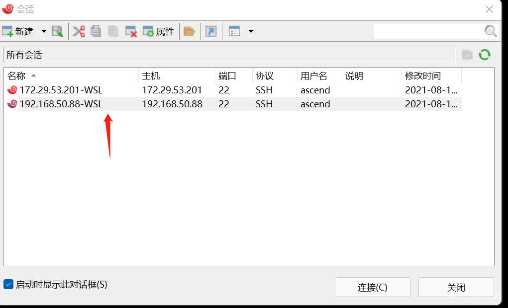

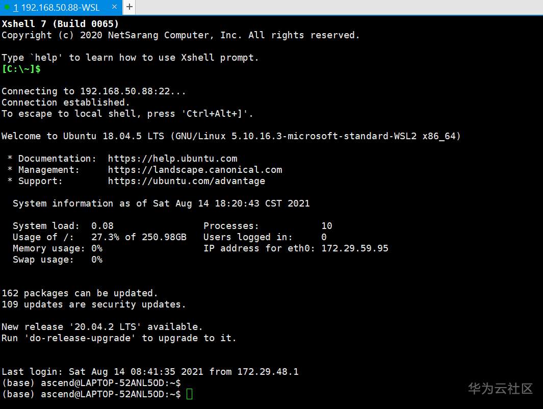

用xshell试一下:
连接:
好像没有问题。

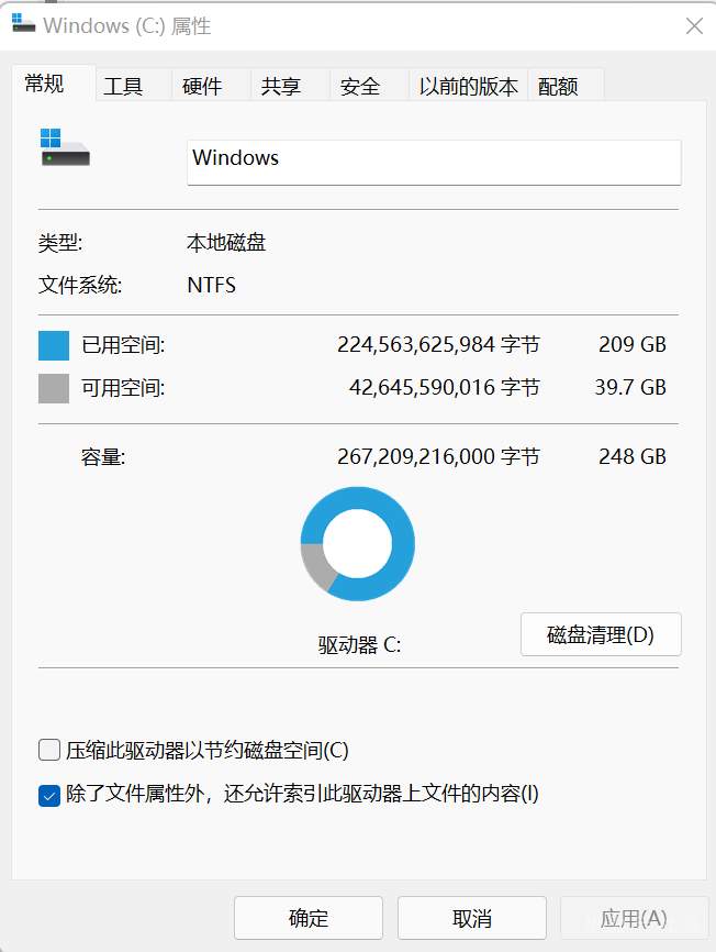

使用WSL的人都知道,默认WSL的文件存储在类似 C:\Users\[你的用户名]\AppData\Local\Packages\CanonicalGroupLimited.Ubuntu18.04onWindows_79rhkp1fndgsc 这样的目录下,而且随着处理的增加,文件也在不断地变大,直到有一天,你发现C盘已经不是它的容身之地,自然你就会想着能不能让它搬走。

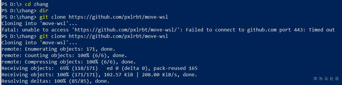

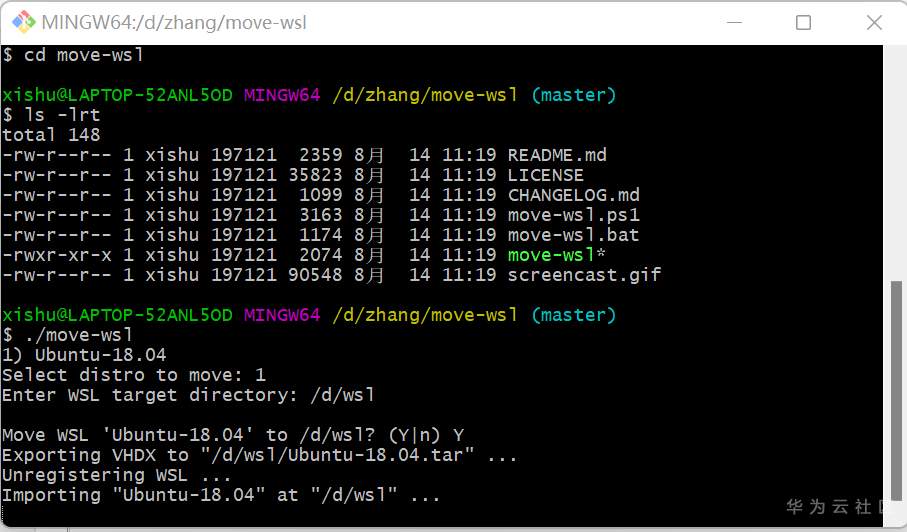

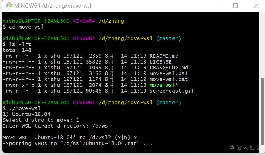

先下载代码仓:
git clone https://github.com/pxlrbt/move-wsl
Github一如既往的不好使,幸好多试了一遍,终于下载下来了。

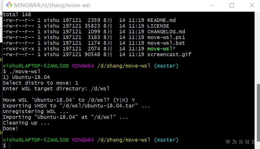

可以选择支持MinGW的 Git Bash执行(也可以用其他的windows工具)
耐心等待执行 move-wsl 命令结束:

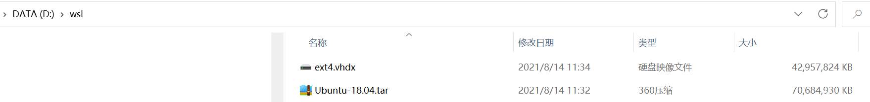

你会发现D盘的wsl目录下先会生成个tar的压缩包,然后这个压缩包会被解压:
导完了:

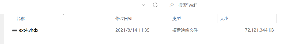

这个wsl文件占了72G:
临时的tar文件也被删除。

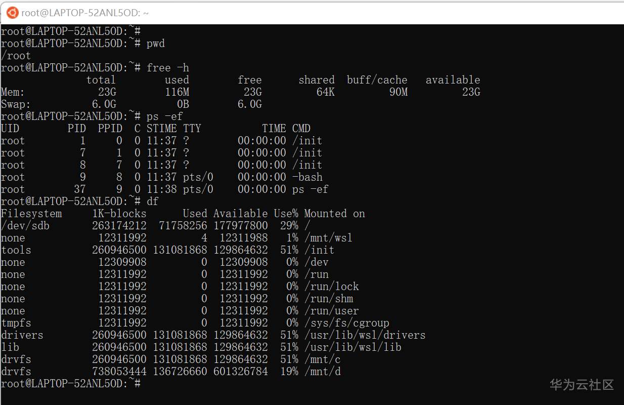

试了一下,可以正常登录:

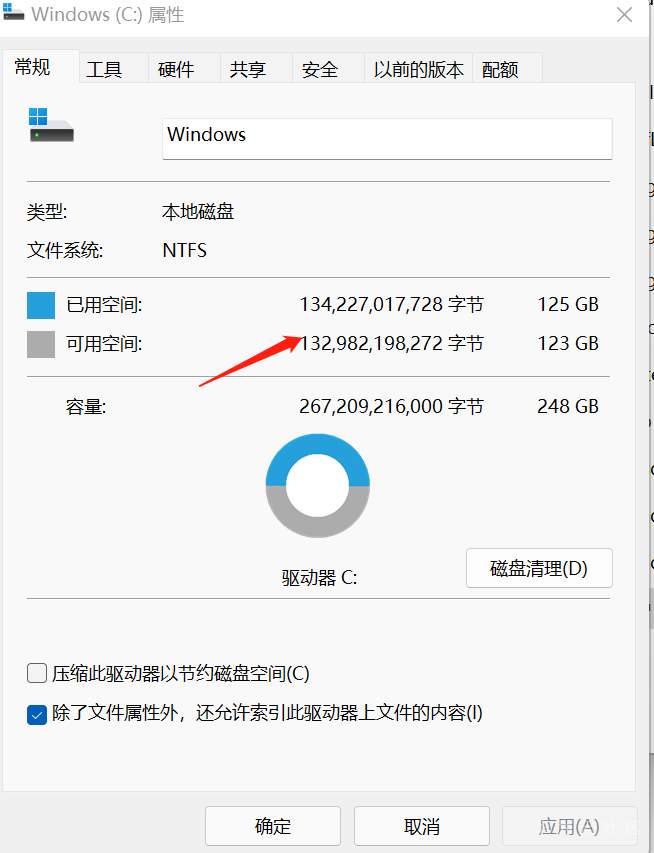

C盘剩余空间确实大了好多。
这就成功完成了WSL的存储文件的迁移。
