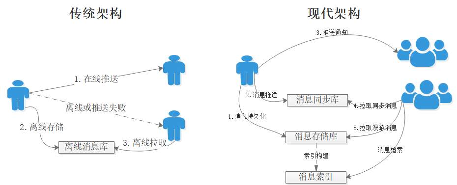

2.1 传统架构 vs 现代架构
  • 传统架构
  • 先同步后存储。
  • 在线消息同步和离线消息缓存。
  • 服务端不会对消息进行持久化,无法支持消息异地查询。
  • 现代架构
  • 先存储后同步。
  • 划分消息存储库与消息同步库。消息存储库用于全量保存所有会话消息,主要用于支持消息异地查询。消息同步库,主要用于接收方的多端同步。
  • 提供消息全文检索能力。

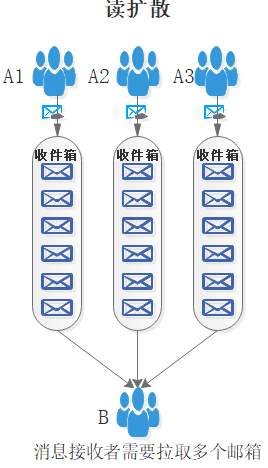

        如上图所示,用户B与每个聊天的人(A1,A2,A3)都有一个信箱(一种数据结构的抽象,用于存储消息),B在查看聊天信息时需读取所有有新消息的信箱。IM系统里的读扩散通常是每两个相关联的人就有一个信箱。
读扩散的优点:
  • 写操作(发消息)轻量,不管是单聊还是群聊,只需要往相应的信箱写一次即可。
  • 每一个信箱天然就是两个人的聊天记录,可以方便查看和搜索聊天记录。
读扩散的缺点:
  • 读操作(读消息)很重,存在读放大效应。

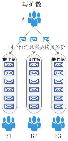

如上图,在写扩散中,用户(B1,B2,B3)都只从自己的信箱里读取消息,但写(发消息)的时候,对于单聊跟群聊处理如下:
  • 单聊:往自己的信箱跟对方的信箱都写一份消息;同时,如果需要查看两个人的聊天历史记录的话还需要再写一份。
  • 群聊:发信息时需要针对所有群成员的信箱都写一份消息。群聊使用的是写扩散模型,而写扩散很消耗资源,因此微信群有人数上限(目前是500)。
写扩散优点:
  • 读操作很轻量,只需要读取自己的邮箱。
  • 可以很方便实现消息的多终端同步。
写扩散缺点:
  • 写操作很重,尤其是对于群聊来说。

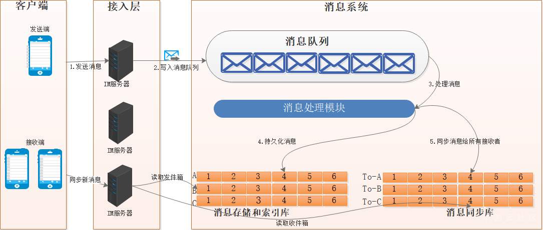

       上图为IM系统的总体架构图,Client双方通信会经过Server转发来完成消息传递。其核心为消息存储库和消息同步库。这两种库对存储层的性能有极高的要求。
  • 支撑海量数据存储:对于消息存储库来说,如果需要消息永久存储,则随着时间的积累,数据规模会越来越大,需存储库支持容量无限扩展以应对日益增长的消息数据。
  • 低存储成本:消息数据具有明显的冷热特征,大部分查询集中在热数据,冷数据需要一个低成本的存储方式,否则随着时间的积累,数据量不断膨胀,存储成本会不断上升。
  • 数据生命周期管理:不管是对于消息数据的存储还是同步,数据都需要定义生命周期。存储库是用于在线存储消息数据本身,通常需要设定一个较长周期的保存时间。而同步库  是用于写扩散模式的在线或离线推送,通常设定一个较短的保存时间。
  • 极高的写入吞吐:绝大部分IM类场景,通常是采用写扩散模型,写扩散要求底层存储具备极高的写入吞吐能力,从而应对消息洪峰。
  • 低延迟的读:消息系统通常应用于在线场景,具备较高的实时性,读取延迟应尽可能低。

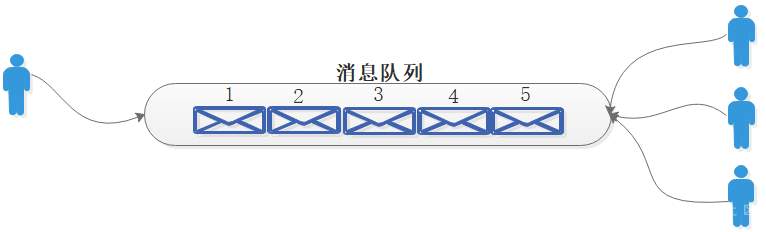

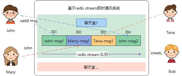

       下图是基于GeminiDB Redis接口的IM系统模型图,这里我们使用stream作为基本数据结构。Redis stream不仅可以作为消息存储容器,还实现了生产者、消费者等基本模型,具有IM系统的基本功能,如消息订阅,分发、增加消费者等,用户可基于高斯Redis快速构建一套IM系统。创建一个群聊时,在Redis中对应地为该群聊创建一个stream队列。在发送消息时,每个用户都将消息按照时间顺序添加到stream队列中,保证了消息的有序性。stream是一个持久化的队列,可保证信息不丢失。
