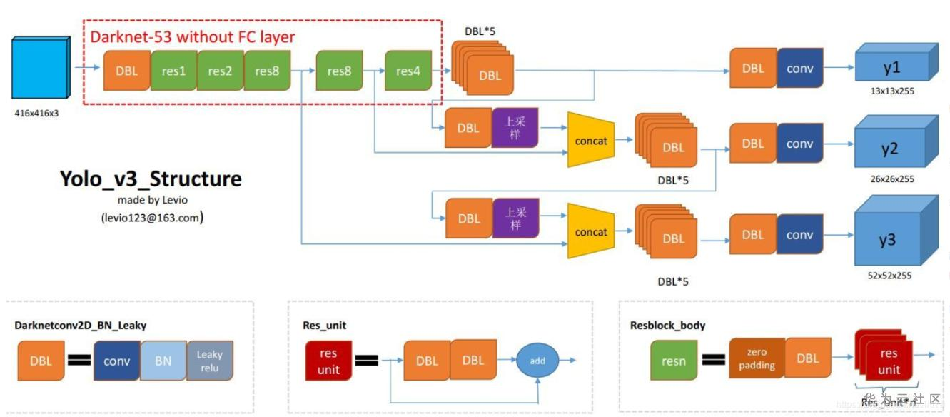

好了,下面该今天的主角登场了——YOLOv3,先看看结构图,来个直观的了解:
是的,没错,这张图是我在博客上看到的,附博客链接:https://blog.csdn.net/leviopku/article/details/82660381,这篇博客解析了YOLOv3,写的不错,大家可以看看。在博客中,作者总结了YOLOv3的特点,如下:
YOLO_v3作为YOLO系列目前最新的算法(截止发此文时),对之前的算法既有保留又有改进。先分析一下YOLOv3上保留的东西:
1. 分而治之”,从yolo_v1开始,yolo算法就是通过划分单元格来做检测,只是划分的数量不一样。
2. 采用"leaky ReLU"作为激活函数。
3. 端到端进行训练。一个loss function搞定训练,只需关注输入端和输出端。
4. 从yolo_v2开始,yolo就用batch normalization作为正则化、加速收敛和避免过拟合的方法,把BN层和leaky relu层接到每一层卷积层之后。
5. 多尺度训练。在速度和准确率之间tradeoff。想速度快点,可以牺牲准确率;想准确率高点儿,可以牺牲一点速度。
YOLO系列的提升很大一部分决定于backbone网络的提升,从v2的darknet-19到v3的darknet-53。yolo_v3还提供替换backbone——tiny darknet。要想性能牛叉,backbone可以用Darknet-53,要想轻量高速,可以用tiny-darknet。

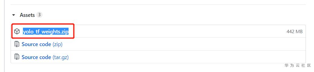

    先来看看模型转化,模型使用的是基于COCO数据集训练的TensorFlow版本的YOLOv3模型。
模型来自https://github.com/wizyoung/YOLOv3_TensorFlow/releases/ 里面的yolo_tf_weights.zip,可自行下载,不过不下载也没事,这里提供了完成的代码,只要你有Atlas 200 DK即可运行。下载后按照帖子转换完成,得到.pb模型。帖子链接:https://bbs.huaweicloud.cn/forum/thread-45383-1-1.html

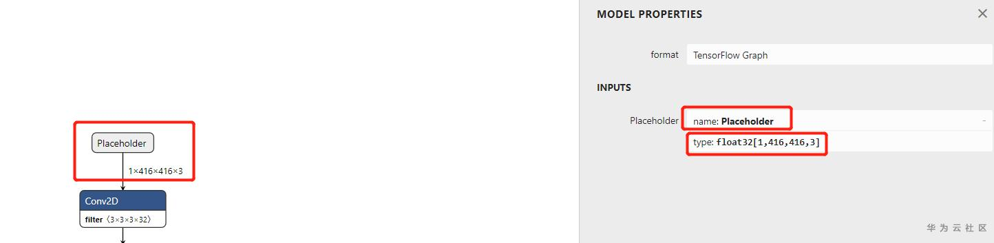

下面是模型转化,通过Netron可以看到模型输入节点为Placeholder 输入为1, 416,416,3。这表示模型输入为一张图片,图片为416*416大小,3通道,也就是我们常用的RGB格式。
这里我们输入的是视频,使用OpenCV读取的视频,得到视频帧,对每一视频帧进行逐帧处理,注意OpenCV得到的帧是BGR格式,需要转为RGB格式,而且视频帧大小不一定符合模型输入要求的416*416, 所以还要做resize。我在模型转化时,开启AIPP,完成BGR到RGB的色域转换,这样可以提高硬件利用率和程序整体执行效率,官方也建议使用AIPP的,而resize使用OpenCV来完成。之后送入模型,得到推理结果,对推理结果解析,最终将结果写入图片保存。

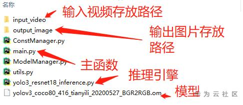

下载后,解压缩,可以得到:

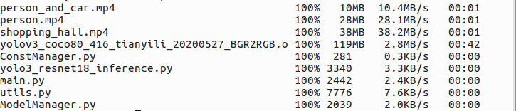

之后将包含上述文件的文件夹拷贝到Atlas 200 DK上,在存放目录下执行命令
scp -r YOLOv3_COCO HwHiAiUser@192.168.1.2:/home/HwHiAiUser
注意,我是在YOLOv3_COCO文件下目录下使用的命令,所以直接用文件夹名字就行,否则需要指定路径,使用的是USB连接开发板,如果用网线连接,IP可能不同,更多拷贝文件的方法,请参考博文每天进步一点点——使用scp命令在Atlas 200 DK和虚拟机之间传输文件(文件夹)
链接为 https://bbs.huaweicloud.cn/blogs/168928
这里模型有点大,传输可能需要点时间,传输完成结果为

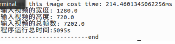

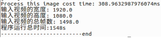

python3 main.py input_video/person.mp4
在input_video文件夹下放了三个用于测试的视频,分辨率分别是1920*1080 、1280*720和640*480,这里使用的是person.mp4,分辨率1920*1080

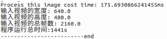

等待程序执行,最后得到
表示程序运行完成,处理一帧大概需要300ms,比较慢,分析可知,主要是读取视频和后处理较慢,推理速度挺快的,后期可能要对后处理做优化,比如使用算子完成后处理,或者硬件解码视频,使用OpenCV读取视频应该不较慢,而且图像质量感觉一般。

总的来说,Atlas 200 DK挺强的,运行118M的YOLOv3模型毕竟很耗资源。在1920*1080 、1280*720和640*480分辨率的视频下,速度还可以,如图
