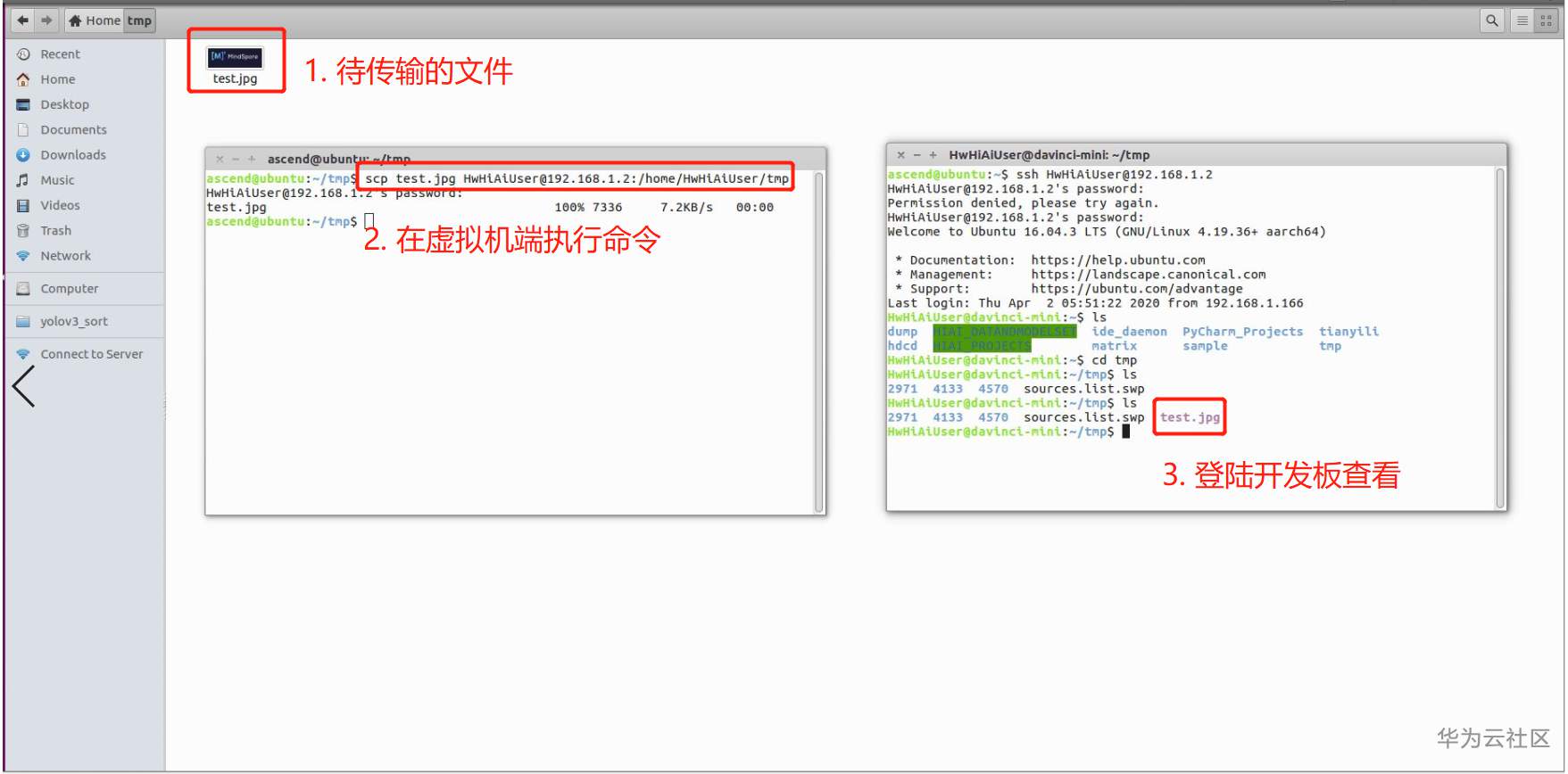

  1. 将文件或文件夹从虚拟机传输到Atlas 200 DK
       假设文件存放在虚拟机的/home/ascend/tmp目录下,这里的文件可以是一张图片,也可以是一个压缩包,以传输test.jpg图片为例,我们希望将虚拟机的/home/ascend/tmp目录下test.jpg图片传输到Atlas 200 DK的tmp目录下,在虚拟机中图片所在目录下打开终端,执行命令:
scp test.jpg HwHiAiUser@192.168.1.2:/home/HwHiAiUser/tmp
之后,会要求Atlas 200 DK的登陆密码,输入即可,会显示传输进度,传输完成后,就可以到Atlas 200 DK对应目录下查看结果了,如图所示:

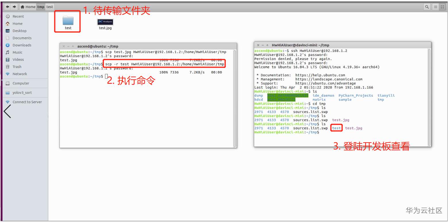

如果是要传输文件夹的话,只需在scp后面加-r 即可,以传输test文件夹为例,注意需要在test的上一级目录打开终端哦:
scp -r test HwHiAiUser@192.168.1.2:/home/HwHiAiUser/tmp
结果如图所示:

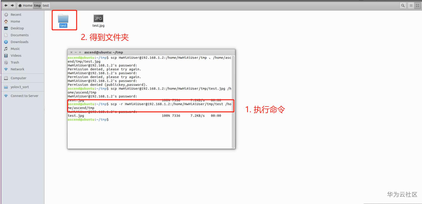

2. 将文件或文件夹从Atlas 200 DK传输到虚拟机

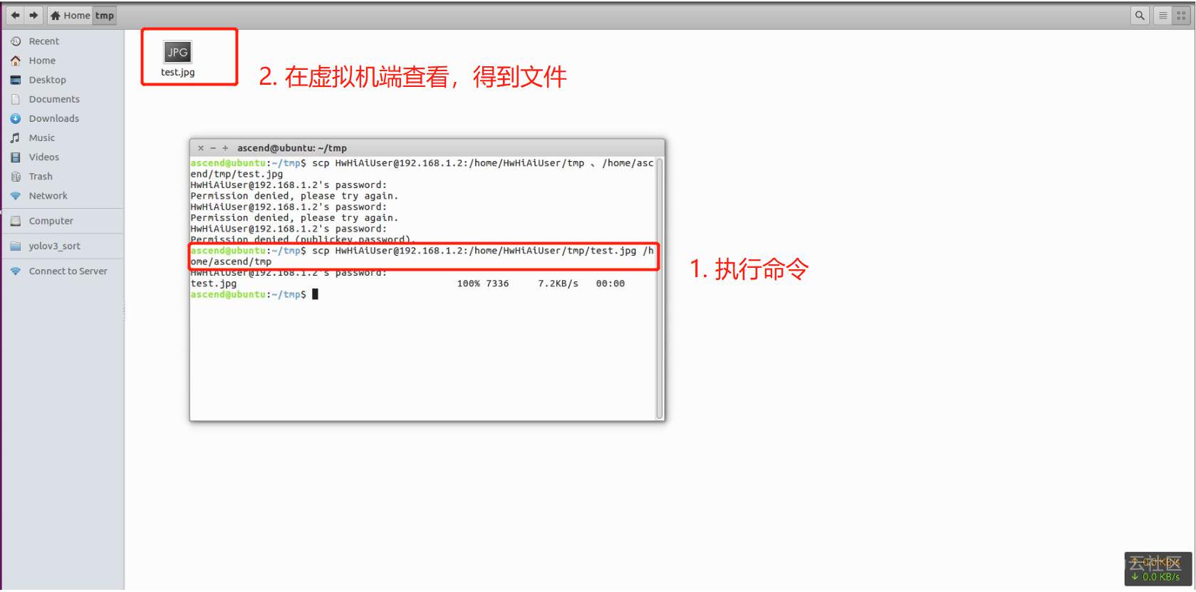

    以我们把刚才传输到Atlas 200 DK的文件和文件夹再传输会虚拟机为例,同样是在虚拟机端打开终端,对于文件执行命令:
scp HwHiAiUser@192.168.1.2:/home/HwHiAiUser/tmp/test.jpg /home/ascend/tmp
对于文件夹执行命令:
scp -r HwHiAiUser@192.168.1.2:/home/HwHiAiUser/tmp/test /home/ascend/tmp
