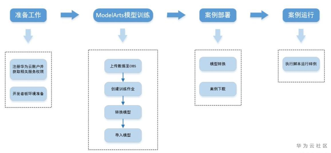

基于ModelArts与Atlas 200 DK 端云协同开发,基于开源数据集,使用ModelArts训练行人检测模型,在本地MindStudio完成模型转换,最终部署到Atlas 200 DK,从数据集到最终部署的端到端开发实践技能。开发技能的流程如图所示:

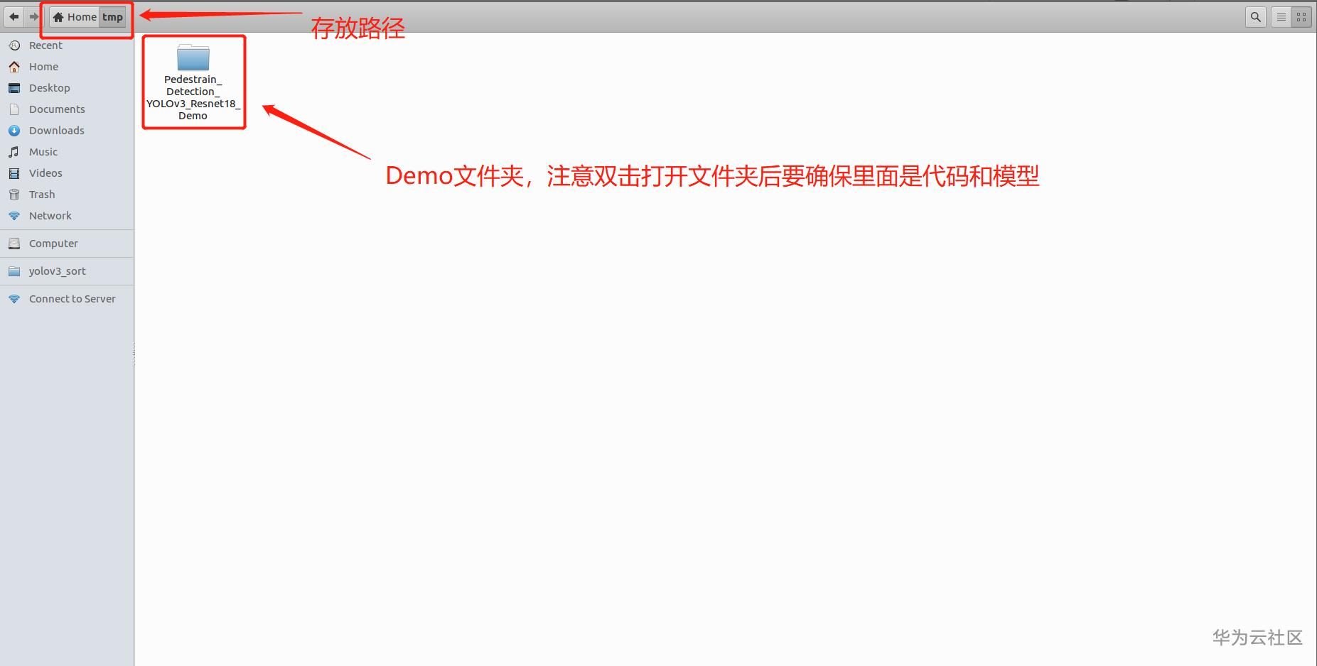

  1.  应用代码拷贝到开发板
   我将下载的压缩包解压,放在了home/ascend/tmp目录下,这里ascend是我的用户名,要修改成你自己的。

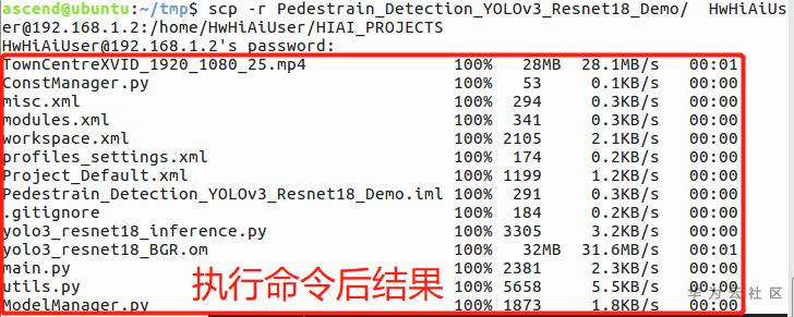

在虚拟机上打开终端,执行如下命令上传Demo到Atlas 200 DK 上,如果不清楚的话,可以参考这个https://bbs.huaweicloud.cn/forum/thread-56436-1-1.html:
scp -r Pedestrain_Detection_YOLOv3_Resnet18_Demo/  HwHiAiUser@192.168.1.2:/home/HwHiAiUser/HIAI_PROJECTS
2. 登陆到开发板,执行程序
这里按照上面命令传输Demo到了HIAI_PROJECTS文件夹下,要到这里执行命令哦。
