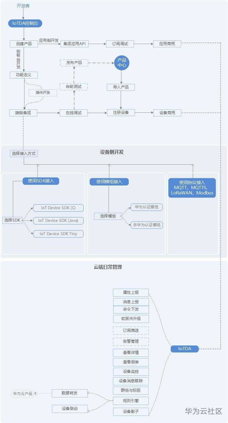

概念串联
        平台提供了控制台操作能力、应用接入能力、设备接入能力等,本文档也主要以这三部分能力展开介绍。那么我先介绍下什么叫控制台、应用侧、设备侧。
        控制台:首先,需要先理解一个概念:租户。您在华为云注册了一个账号后,开通了IoTDA服务,就成为了我们的客户,像租户一样可以享用物联网平台提供的能力。其次,控制台就是设备接入IoTDA服务提供给租户的操作平台,您可以在IoTDA的控制台上,查看、管理产品和设备,开发产品模型、编解码插件,配置转发规则,运维监控等;最后,控制台上的很多能力,在应用侧也都提供了开发接口(例如产品管理,设备注册管理等),供您在做应用侧开发时调用。可以参考最佳实践:基于控制台开发产品。
        设备侧:首先,顾名思义是指设备,那么什么叫设备呢?只要能够上电能够连接到网络上的,我们都可以称之为设备。其次,一款智能手机能够联网,一款集成了NB-IoT芯片的智能路灯,一个集成了模组的水表电表,一个能连wifi的电冰箱,都可以是设备。最后,设备侧是指您如果是生产设备的厂家,或生产模组的厂家,可以通过平台提供的设备侧接口连接到物联网平台上,把您的设备指令、数据通过物联网来流转起来。可以参考设备侧开发指南。
        应用侧:首先,狭义理解是web应用服务器,您可以在自己公司的服务器上开发对接到平台,来通过平台应用侧接口进行管理。其次,广义理解应用侧,不仅仅是指web服务,只要能够通过http/https与平台进行交互的都可以称之为应用,例如智能手机(手机既可以做应用侧,也可以做设备侧)。最后,应用侧存在的意义是丰富您的业务场景,把设备侧的连接利用起来,设备连接上平台后,指令、数据交互,如何对用户产生价值,这是需要应用侧配合,或者只用控制台配合。例如智能水表通过设备侧接口,把水表的数值上报给平台,平台再推送给应用侧,节省人工抄表的工作。可以参考应用侧开发指南。
        平台给应用侧提供了HTTP(S)协议接入方式,后续会新增支持AMQP协议。平台给设备侧提供了LWM2M协议、MQTT(S)协议、HTTP2协议、Lora协议、Modbus协议的接入方式,也可以通过SDK实现泛协议(TCP/UDP)接入。
