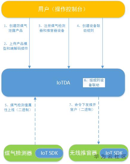

场景流程
流程解释:
  1. 创建防煤气泄漏产品:物联网平台是以产品为粒度管理批量设备,产品的创建与管理,可以通过平台提供的API接口或控制台。
  2. 上传产品模型和编解码插件:因为NB设备是用LWM2M协议传输二进制码流通信,而平台需要做对应的编解码转换才能与之通信。产品模型是定义一种设备的基本属性和命令。产品模型和编解码插件开发可以通过控制台,也可以通过模板离线开发再上传,也可以导入公共产品库的模型。
  3. 注册煤气检测器和推窗器设备:平台提供了应用侧API接口可以注册设备,也可以通过控制台批量注册。注册的设备ID,是设备侧与平台交互的唯一标识。这里可以分别注册两种设备,一种是用于煤气检测的设备,一种是可以推窗的设备。
  4. 创建设备联动规则:用户可以通过控制台创建规则,指定设备联动规则,设置触发条件和执行动作,给指定的设备做定向转发。
  5. 煤气检测值属性上报:NB设备是指集成了NB模组的设备,模组集成了华为IoT Tiny SDK,把指令用二进制码流传输给平台,平台会用编解码插件解码。
  6. 按规则设备联动:IoTDA平台会根据煤气检测器上报的属性值,进行规则过滤,把属性值转成命令下发给无线推窗器设备。
  7. 命令下发推开窗户:平台把命令下发给无线推窗器,通知推开窗户进行通风。

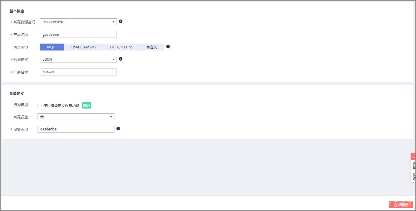

创建煤气监测产品
  1. 登录华为云官方网站,访问设备接入服务。
  2. 单击“立即使用”进入设备接入控制台。
  3. 单击左侧导航栏的“产品”,单击右下角下拉框,选择新建产品所属的资源空间。
  4. 单击右上角的“创建产品”,创建煤气浓度监测产品,填写参数后,点击“立即创建”。
基本信息
产品名称
自定义,如gasdevice
协议类型
选择“MQTT”
数据格式
选择“JSON”
厂商名称
自定义
功能定义
选择模型
按照步骤 5自定义产品模型
所属行业
自定义
设备类型

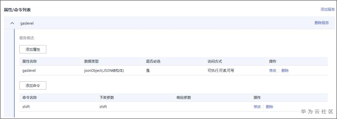

5.在功能定义页面,选择“自定义功能”,参考下表,完成产品模型配置。
服务数据
服务
服务名称:gaslevel
属性
属性名称:gaslevel
是否必选:是
数据类型:int
访问权限:可读
取值范围:0~100
命令
命令名称:switch
下发参数名称:switch,是否必选:是,数据类型:string,长度:1,枚举值:on,off

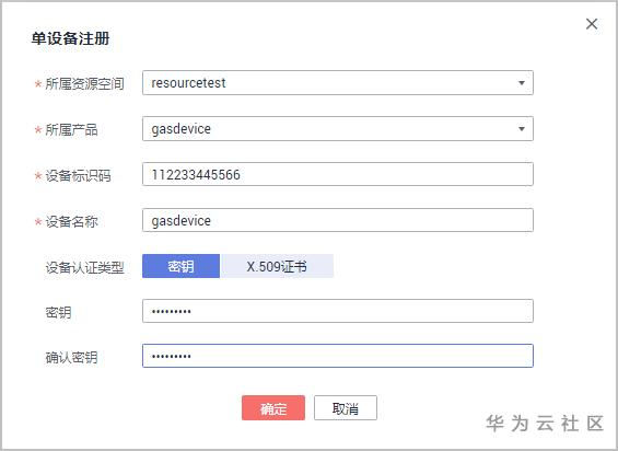

注册设备
1.进入“设备 > 设备注册”页面,单击“注册设备”,参考下表填写参数。注册煤气浓度监测设备,并记录设备ID和密钥。
参数名称
说明
所属产品
选择在步骤4中创建的产品。
设备标识码
自定义,英文字母和数字的组合字符串。通过注册成功后生成的“设备ID”(与设备标识码一一对应)和“设备密钥”接入平台。
设备名称
自定义。
设备认证类型
选择“密钥”。
密钥
设备密钥,可自定义,不填写物联网平台会自动生成。

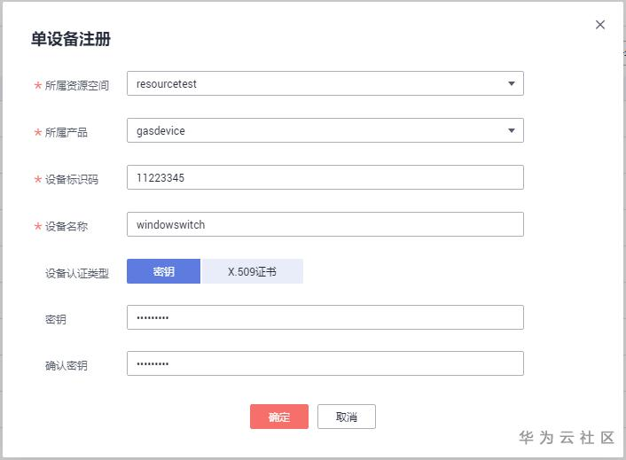

2.进入“设备 > 设备注册”页面,单击“注册设备”,参考下表填写参数。注册推窗器设备,并记录设备ID和密钥。
参数名称
说明
所属产品
选择在步骤4中创建的产品。
设备标识码
设备名称
自定义。
设备认证类型
选择“密钥”。
密钥

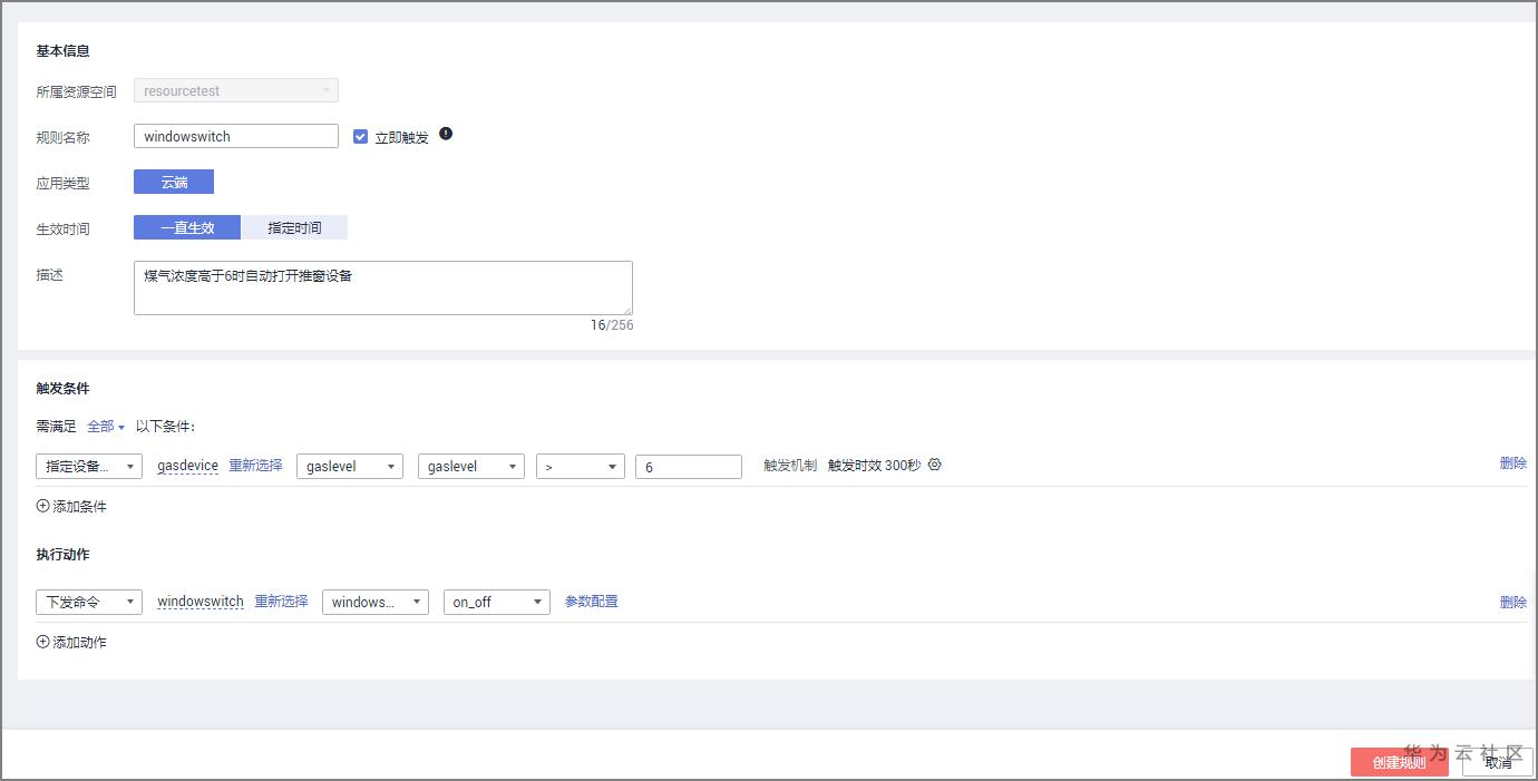

配置设备联动规则
  1. 单击左侧导航栏的“规则”。在左上角的下拉框,选择资源空间(与步骤3同一个资源空间),单击右上角“创建规则”。
  2. 在弹出的页面选择“设备联动”。
  3. 参考下表配置设备联动规则。
参数名称
说明
规则名称
创建的规则名称,例如“windowswitch”。
立即触发
勾选“立即触发”
生效时间
选择“一直生效”。
描述
对该规则的描述,如“煤气浓度高于6时自动打开推窗设备”。
触发条件
  1. 单击“添加条件”;
  2. 选择1中添加的设备;
  3. “服务类型”选择“gaslevel”,“属性名字”选择“gaslevel”,“操作”选择“>”,“值”填写“6”,单击“触发机制”,“无效触发抑制选择”选择“需要”,数据时效”填写“300”,然后单击“确认”。
执行动作
  1. 单击“添加动作;
  2. “动作类型”选择“下发命令”,下发设备选择步骤2创建的设备;
  3. “服务类型”选择“windowswitch”,“命令名字”选择“on_off”,单击“参数配置”,“switch”的值选择“on”,然后单击“确认”。

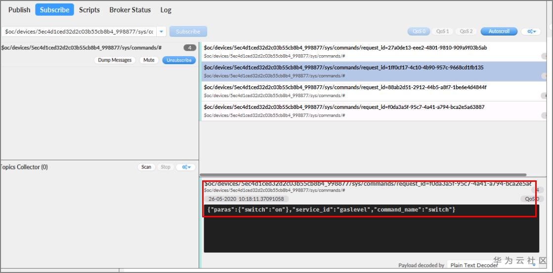

方法一:
您可以使用MQTT.fx模拟设备验证。
  1. 使用MQTT.fx分别模拟煤气探测器设备和推窗器,并连接到物联网平台。操作方法请参考通过MQTT.fx体验设备接入。
  2. 打开模拟推窗器的MQTT.fx,订阅平台下发的命令。
    1. 选择“Subscribe”页签。
    2. 输入订阅平台下发命令的Topic=$oc/devices/{device_id}/sys/commands/#(其中与步骤2获取的设备ID保持一致。)。
    3. 点击“Subscribe”按钮,完成平台命令下发订阅。

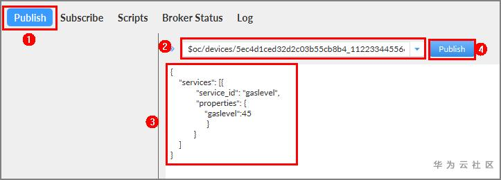

  3. 切换到模拟煤气探测的MQTT.fx,上报属性。
    1. 选择“Publish”页签。
    2. 输入属性上报的Topic:“$oc/devices/{device_id}/sys/properties/report(其中{deviceId}与步骤1获取的设备ID保持一致。)。
    3. 上报1条“gaslevel”大于6的属性。
      样例:
          "services": [{
                  "service_id": "gaslevel",
                  "properties": {
                      "gaslevel": 45
    4. 点击“Publish”按钮上报属性值。
  4. 切换到模拟推窗器的MQTT.fx,选择“Subscribe”页签。可以看到收到平台下发的“switch”取值为“on”的命令。
