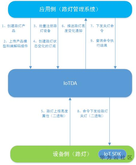

场景流程
流程解释:
        1、创建路灯产品:物联网平台以产品为粒度管理批量设备。用户可以通过平台提供的API接口控制台创建产品。
        2、上传产品模型和编解码插件:产品模型定义了设备的基本属性和命令。您可以通过控制台在线开发产品模型,通过模板离线开发产品模型再上传到控制台,也可以导入公共产品库的模型。
因为NB-IoT设备使用LWM2M协议通信,而平台采用JSON格式的数据。因此需要编解码插件转换数据格式,平台和设备才能互相通信。您可以选择在控制台上在线开发编解码插件,也可以通过离线开发编解码插件再上传到控制台。
        3、批量注册路灯设备:平台提供了应用侧API接口可以注册设备,也可以通过控制台批量注册。注册时获取的设备ID,是设备侧与平台交互的唯一标识。
        4、创建路灯状态变化的订阅:路灯管理系统可以在平台创建设备变化的通知订阅,需要把callback url即应用回调地址传给平台,平台后续会推送通知到该url。
        5、路灯上报亮度:NB-IoT设备是指集成了NB-IoT通信模组的设备,模组集成了华为IoT Tiny SDK,把路灯亮度的消息用二进制码流传输给平台。平台会用编解码插件将二进制码流解码成平台能理解的JAON格式数据。
        6、推送路灯亮度变化通知:平台会根据之前应用订阅的回调地址,把订阅的通知类型通过HTTP/HTTPS推送回路灯管理系统(应用侧)。
        7、下发关灯命令:路灯管理系统可以根据路灯的状态,给指定或批量设备下发关灯的命令。此处的NB-IoT设备命令下发是异步的,NB-IoT设备不支持同步命令下发,因为NB设备一般低功耗,不是长连接在线,所以一般可以采用缓存命令下发。
        8、命令下发给路灯关灯:平台会调用编解码插件进行编码,将命令以二进制码流形式传输给设备。
        9、查询命令执行结果:路灯管理系统(应用侧)可以通过平台提供的应用侧API接口,查询指定命令的执行状态,判断命令执行是否成功。这里需要注意的是:平台V5新接口命令下发是同步的,所以不支持(也无需)查询命令状态。只有老接口的V3接口命令下发是异步的,支持查询命令状态。

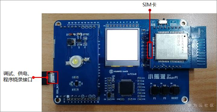

硬件连接
插卡的时候卡的缺口朝外插入,并将串口选择开关拨到MCU模式。

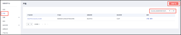

  1. 登录华为云官方网站,访问设备接入服务
  2. 单击“立即使用”进入设备接入控制台。
  3. 单击左侧导航栏的产品,单击右上角下拉框,选择新建产品所属的资源空间。

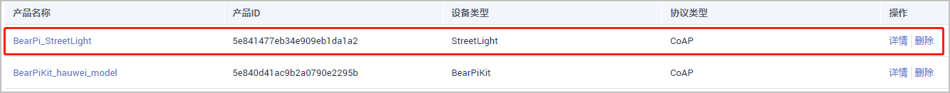

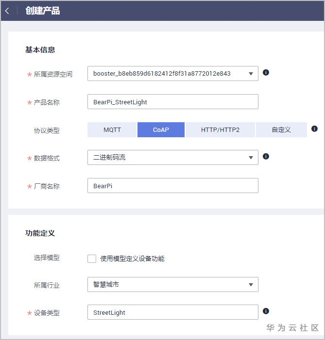

4. 单击右上角的“创建产品”,创建一个基于CoAP协议的产品,填写参数后,单击“立即创建”
基本信息
所属资源空间
选择您需要归属到的资源空间
产品名称
自定义,如“BearPi_StreetLight”
协议类型
选择“CoAP”
数据格式
选择“二进制码流”
厂商名称
自定义,如“BearPi”
能定义
选择模型
物联网平台提供了三种创建模型的方法,此处使用自定义产品模型的方法
所属行业
智慧城市
设备类型
StreetLight
5.产品创建成功后,单击“详情”进入产品详情页面,进行后面操作。

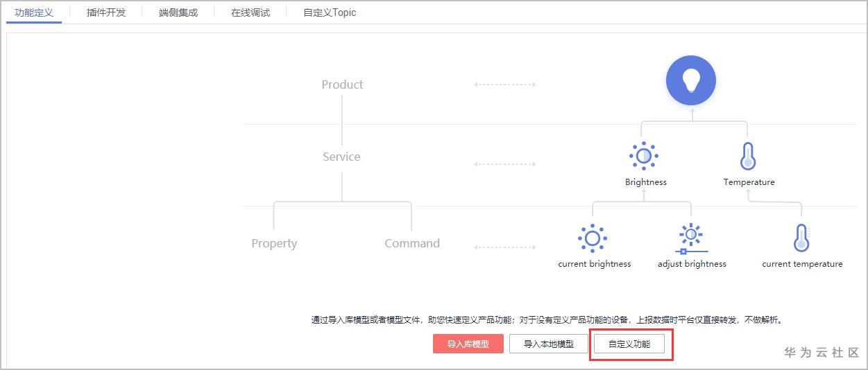

定义产品模型
在产品详情,“功能定义”页面,单击“自定义功能”,配置产品的服务。

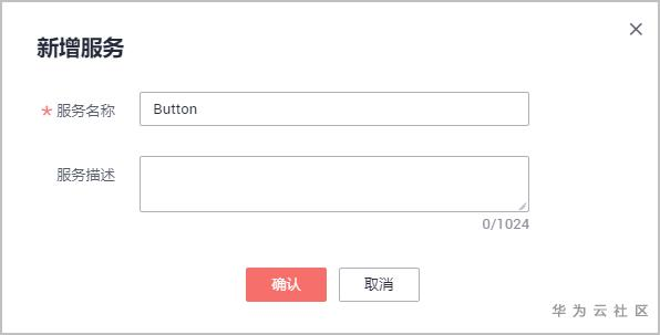

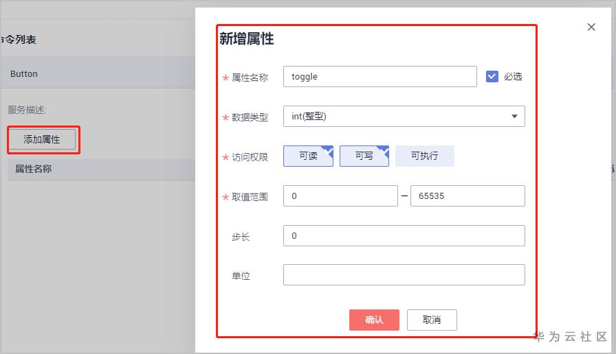

  • 新增服务名称Button
1.进入“新增服务”页面,填写服务名称:Button,服务描述后,单击“确认”。
2.在“Button”的下拉菜单下点击“添加属性”,填写相关信息,单击“确认”。

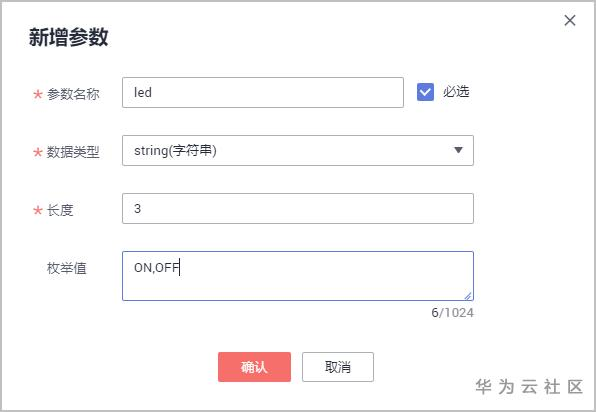

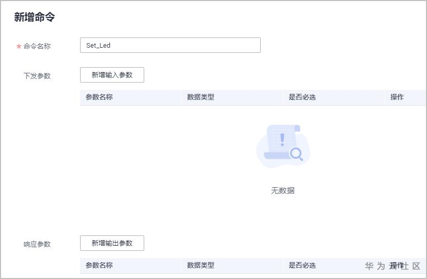

  2. 在“LED”的下拉菜单下点击“添加命令”,输入命令名称“Set_Led”。
3.在“新增命令”弹框,分别单击“新增输入参数”“新增输出参数”,填写相关信息后,单击“确认”。
图1 新增输入参数led
图2 新增输出参数light_state

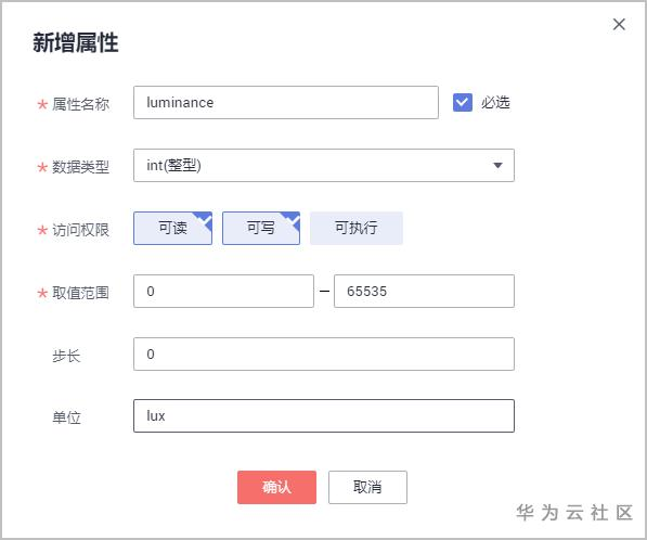

  2. 在“Sensor”的下拉菜单下点击“添加属性”,填写相关信息,单击“确认”。

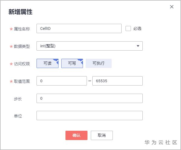

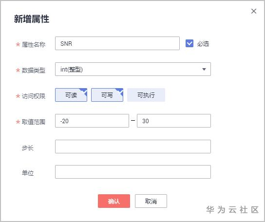

  • 新增服务名称Connectivity
  1. 在“功能定义”下点击“添加服务”,填写服务名称:Connectivity,服务描述后,单击“确认”。

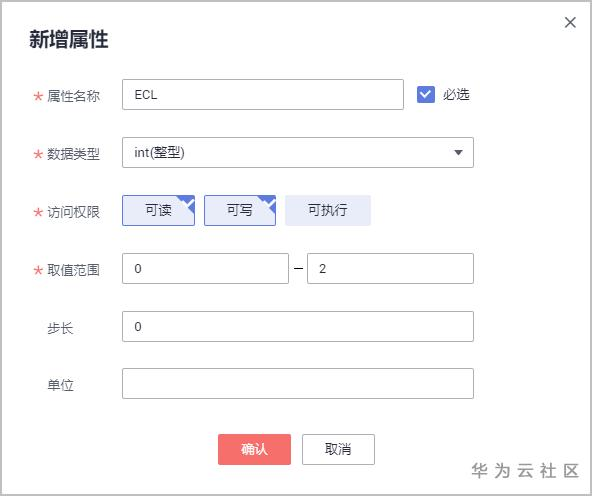

  2. 在“Connectivity”的下拉菜单下依次点击“添加属性”,分别添加SignalPower,ECL,SNR,CellID属性,填写相关信息,单击“确认”。
    图3 新增SignalPower属性
图4 新增ECL属性
图5 新增SNR属性
图6 新增CellID属性

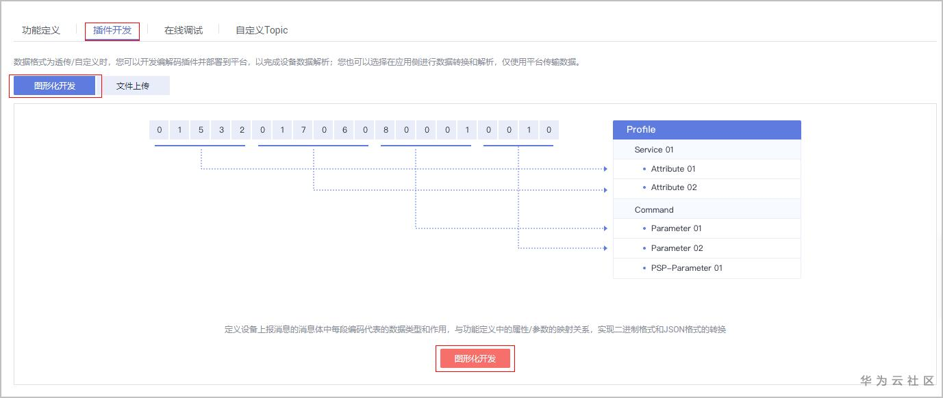

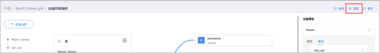

插件开发

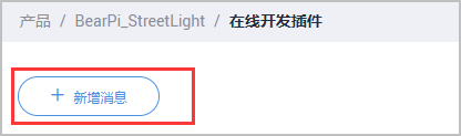

1.在产品详情插件开发页面,选择“图形化开发”,单击“图形化开发”。
2.在“在线开发插件”区域,单击“新增消息”。
说明:请按照本文档提供的操作开发编解码插件,确保添加字段的顺序和本文档提供的顺序保持一致。

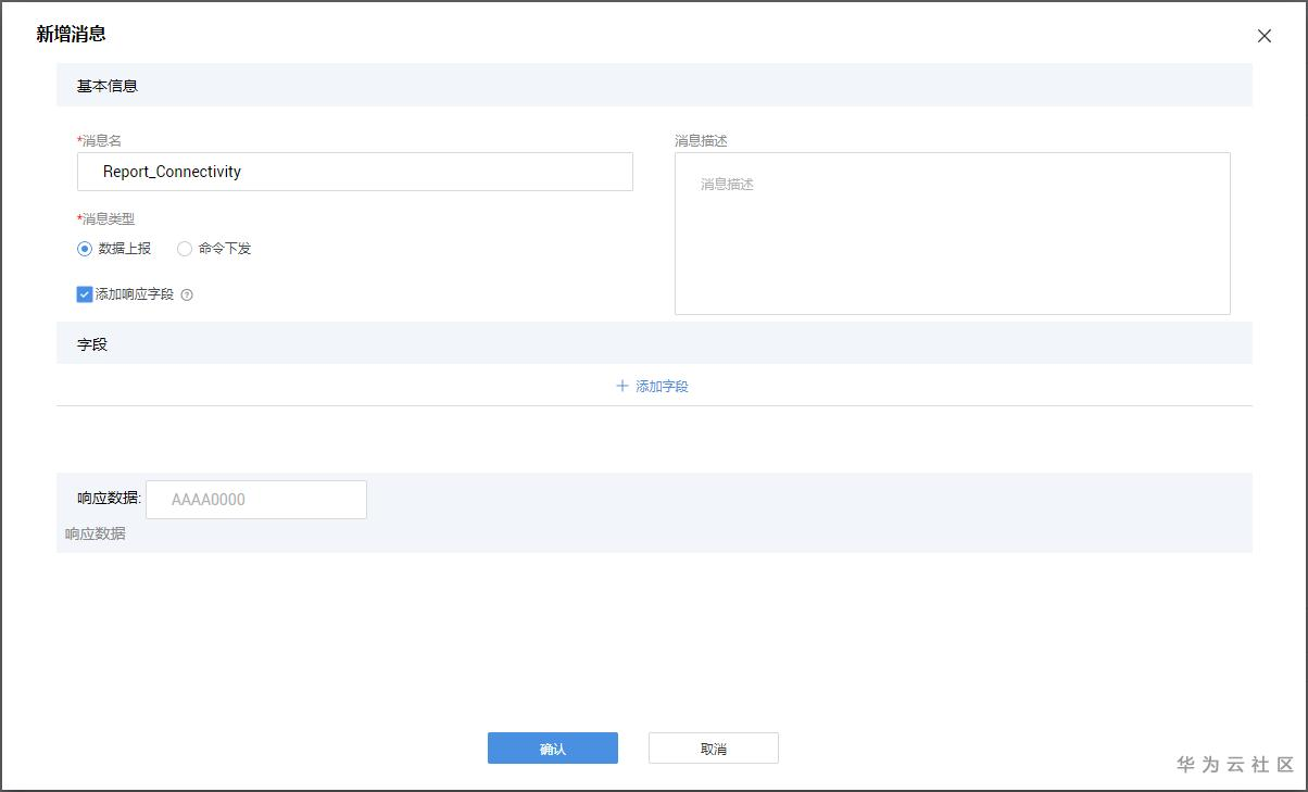

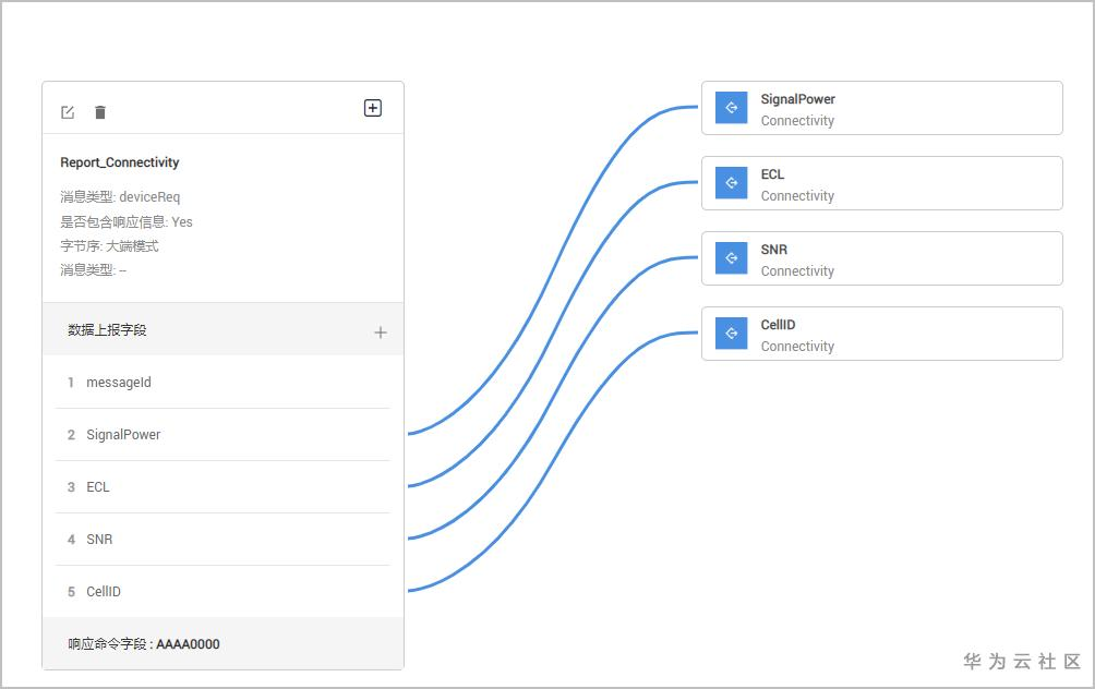

3.新增消息Report_Connectivity,配置示例如下:
  • 消息名:Report_Connectivity
  • 消息类型:数据上报
  • 添加响应字段:是
  • 响应数据:AAAA0000(默认)

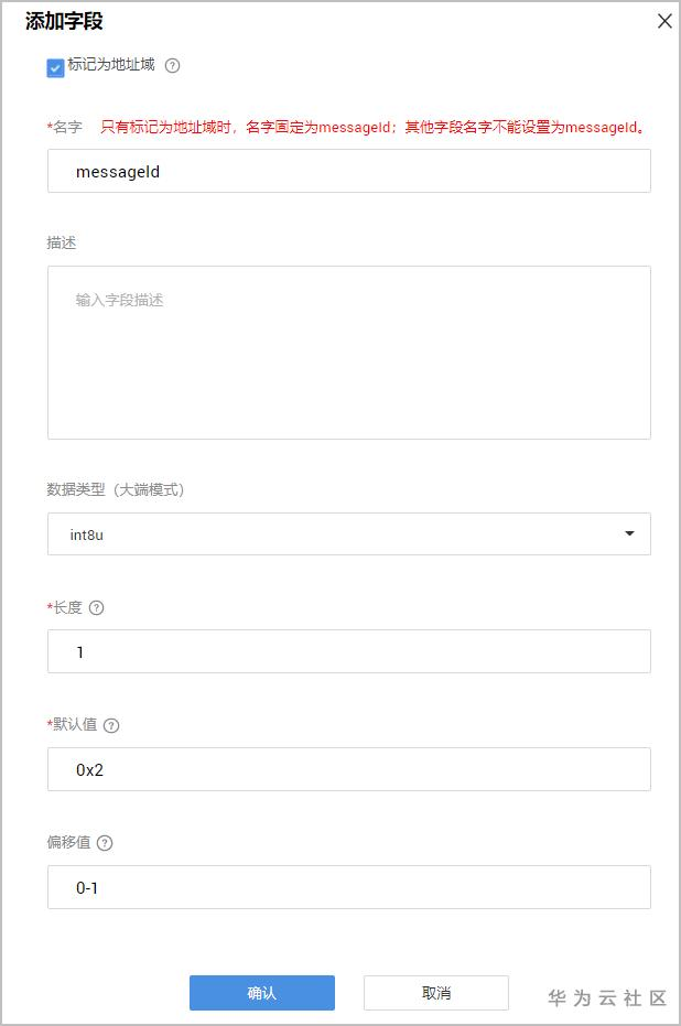

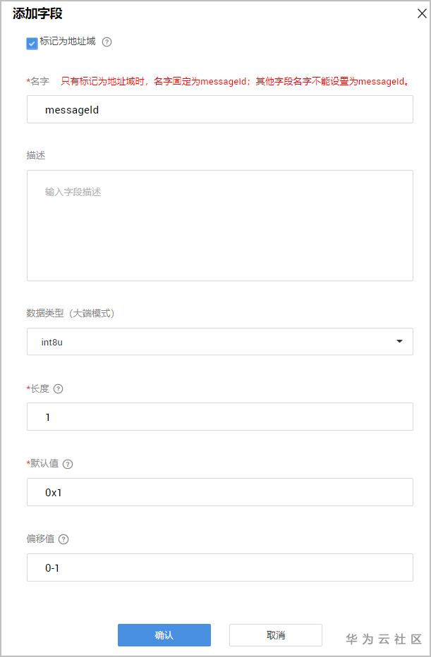

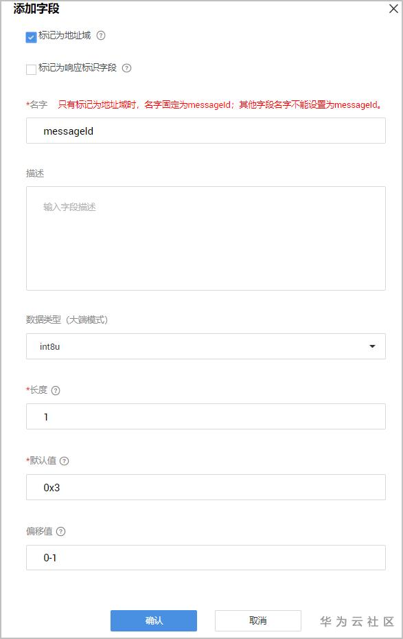

a.在“新增消息”页面,单击“添加字段”,勾选“标记为地址域”,添加地址域字段messageId,然后单击“确认”。

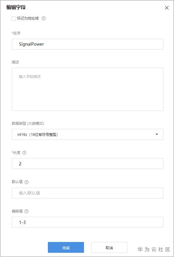

b.单击“添加字段”,添加SignalPower字段,填写相关信息后,单击“确认”。
  • 名字:SignalPower
  • 数据类型:int16s(16位有符号整型)
c.单击“添加字段”,添加ECL字段,填写相关信息后,单击“确认”。
  • 名字:ECL

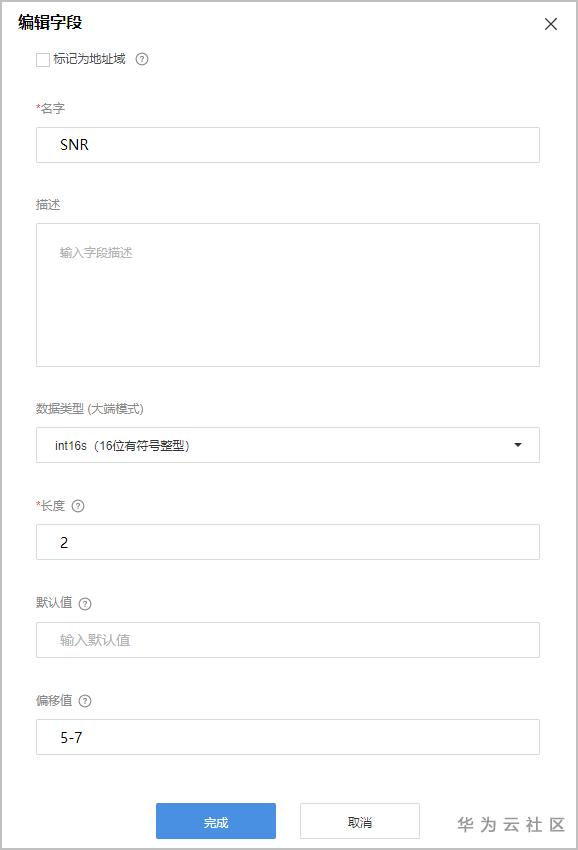

d.单击“添加字段”,添加SNR字段,填写相关信息后,单击“确认”。
  • 名字:SNR

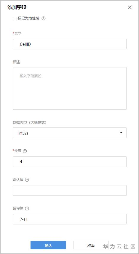

e.单击“添加字段”,添加CellID字段,填写相关信息后,单击“确认”。
  • 名字:CellID
  • 数据类型:int32s(32位有符号整型)
完成消息Report_Connectivity的配置后,单击“确认”。

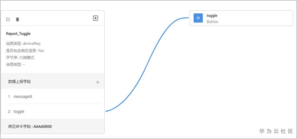

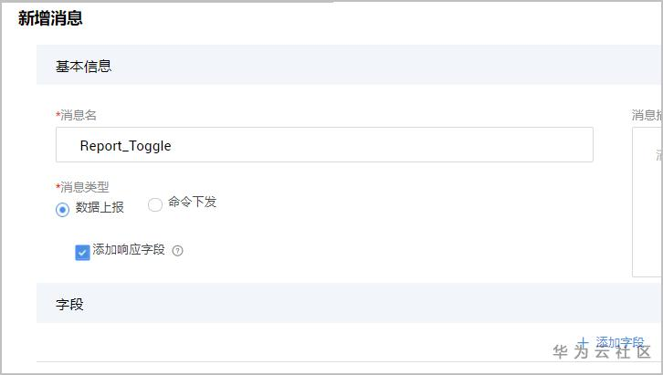

4.新增消息Report_Toggle,配置示例如下:
  • 消息名:Report_Toggle
  • 消息类型:数据上报
  • 添加响应字段:是
  • 响应数据:AAAA0000(默认)

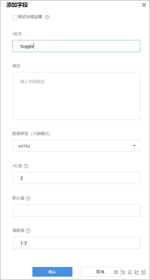

b.单击“添加字段”,添加toggle字段,填写相关信息后,单击“确认”。
  • 名字:toggle
  • 数据类型:int16u(16位无符号整型)
完成消息Report_Toggle的配置后,单击“确认”。

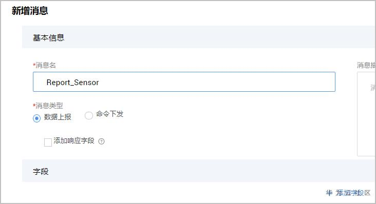

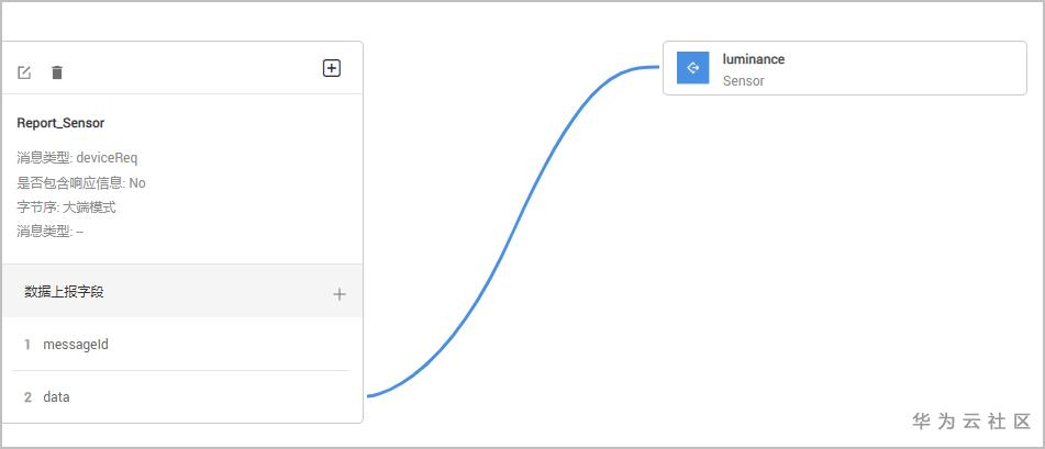

5.新增消息Report_Sensor,配置示例如下:
  • 消息名:Report_Sensor
  • 消息类型:数据上报

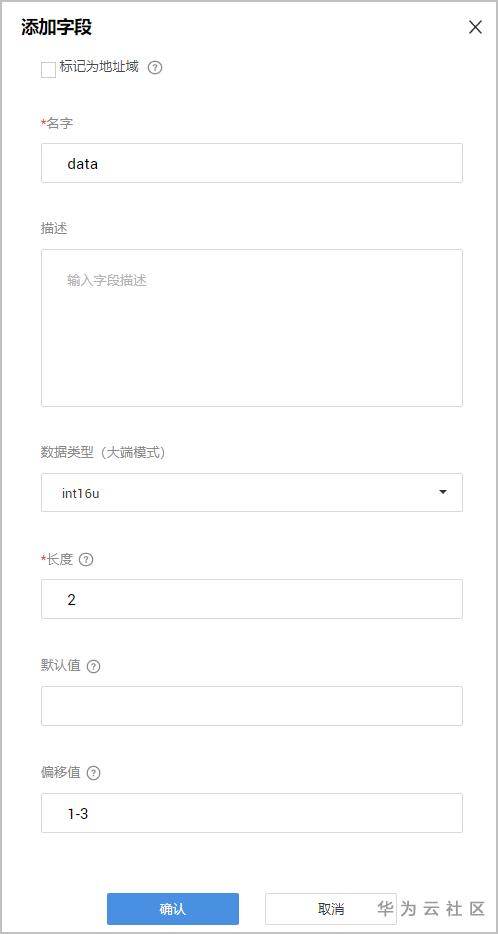

b.单击“添加字段”,添加data字段,填写相关信息后,单击“确认”。
  • 名字:data
完成消息Report_Sensor的配置后,单击“确认”。

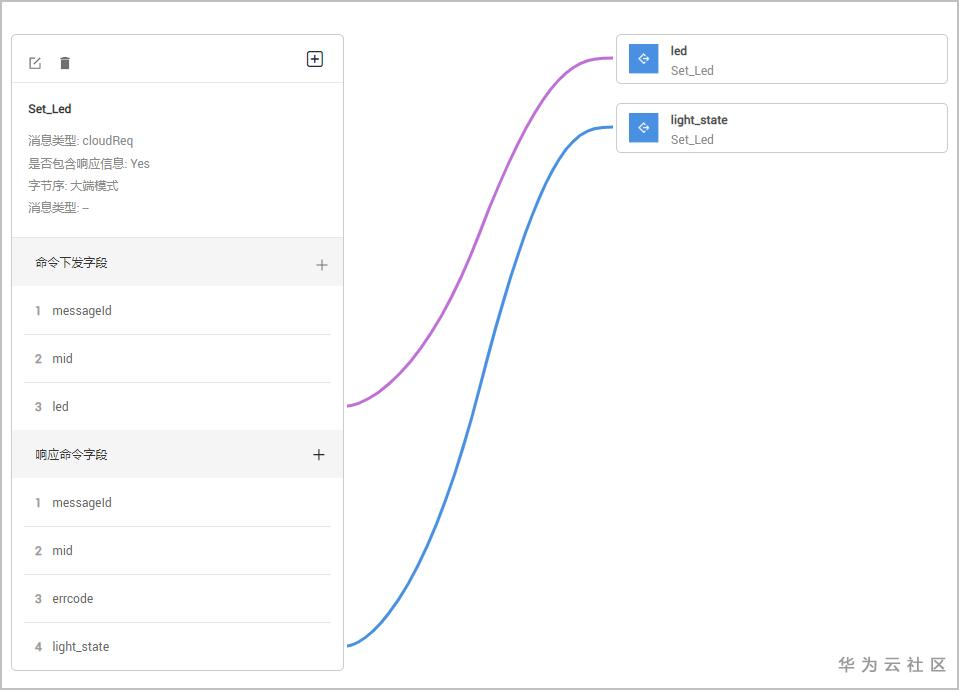

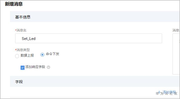

6.新增消息Set_Led,配置示例如下:
  • 消息名:Set_Led
  • 消息类型:命令下发
  • 添加响应字段:是

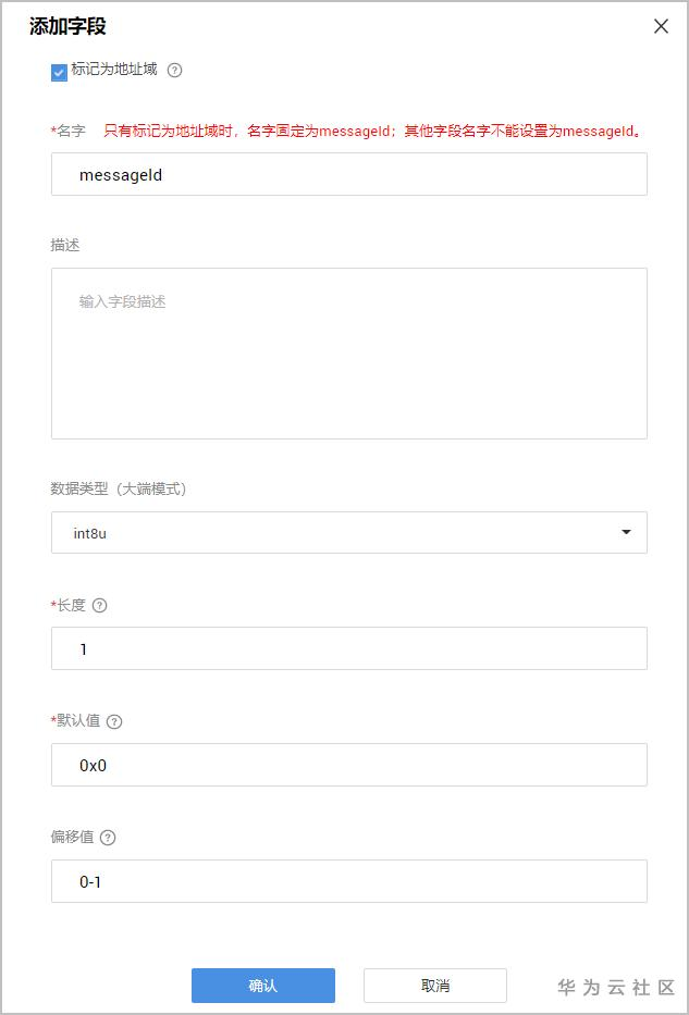

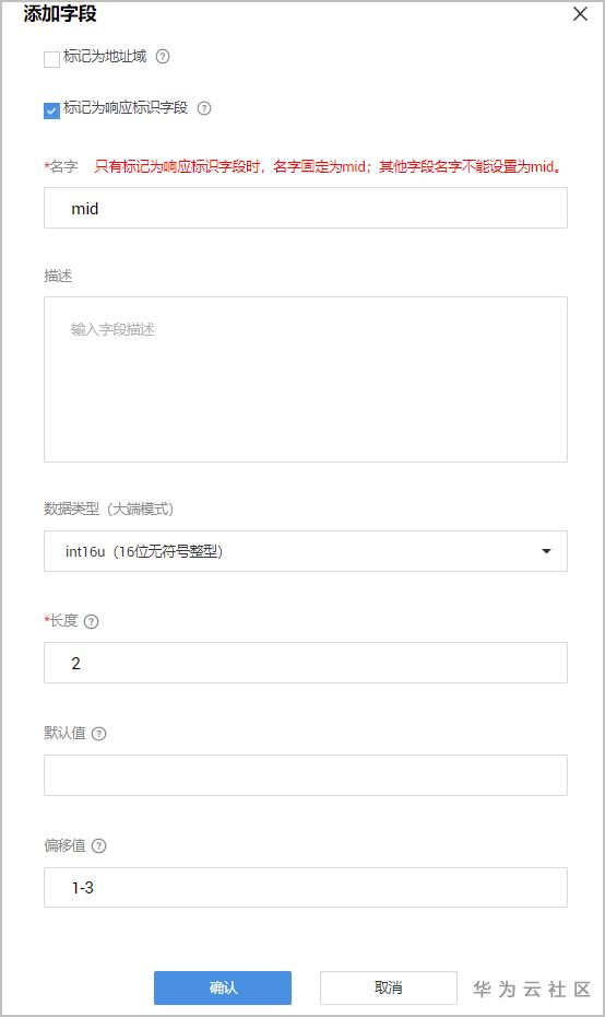

b.单击“添加字段”,在“添加字段”界面,勾选“标记为响应标识字段”,添加响应标识字段 mid,然后单击“确认”。

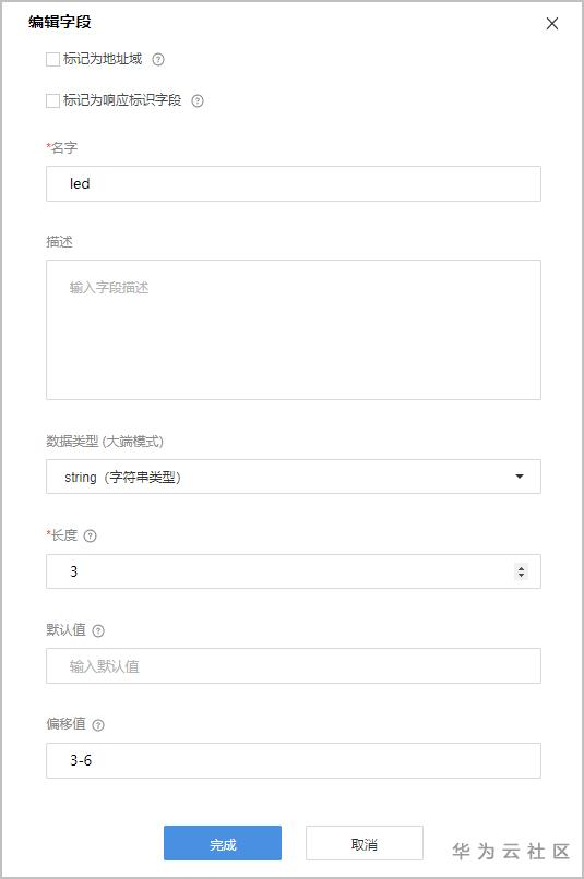

c.单击“添加字段”,添加“led”字段,然后单击“确认”。
  • 名字:led
  • 数据类型:string
  • 长度:3
d.在“新增消息”页面,单击“添加响应字段”,添加地址域字段 messageId。在“添加字段”界面,勾选“标记为地址域”,然后单击“确认”。
e.添加响应标识字段mid。在“添加字段”界面,勾选“标记为响应标识字段”,然后单击“确认”。

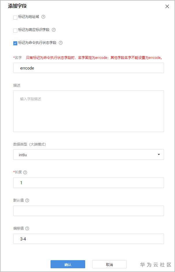

f.单击“添加响应字段”,添加命令执行状态字段 errcode。在“添加字段”界面,勾选“标记为命令执行状态字段”,然后单击“确认”。

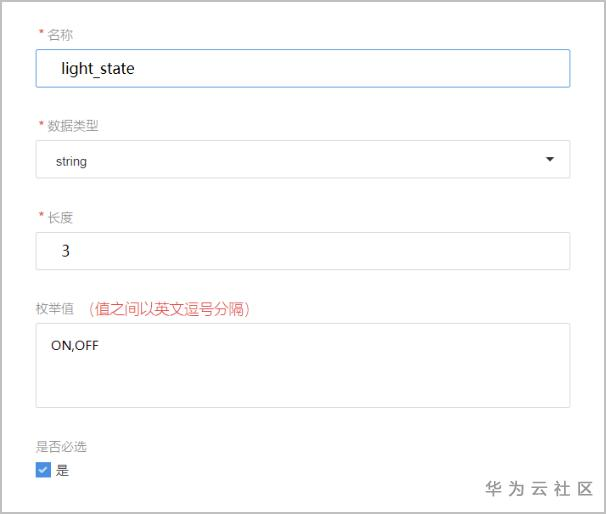

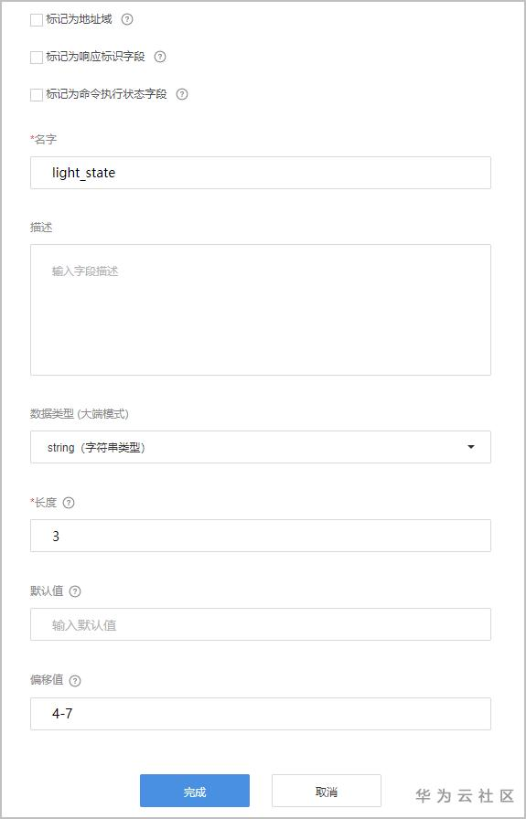

g.单击“添加响应字段”,添加light_state响应字段,填写相关信息,单击“确认”。
  • 名字:light_state
  • 数据类型:string
  • 长度:3
完成消息 Set_Led 的配置后,单击“确认”。
7.拖动右侧“设备模型”区域的属性字段、命令字段和响应字段,与数据上报消息、命令下发消息和命令响应消息的相应字段建立映射关系。
8.单击“保存”,并在插件保存成功后单击“部署”,将编解码插件部署到物联网平台.

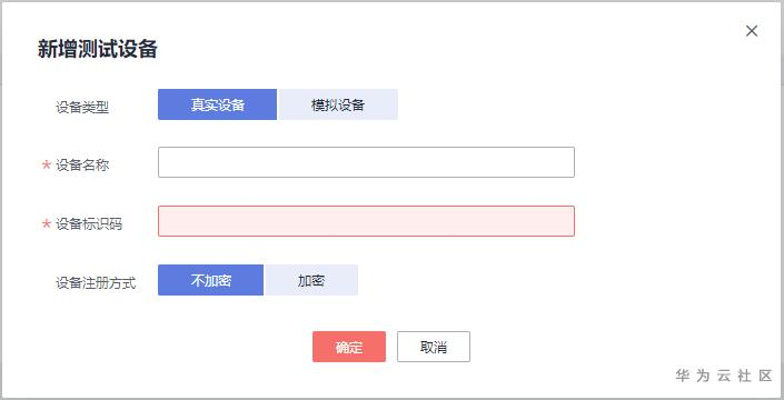

  1. 在产品详情页面,选择“在线调试”,单击“新增测试设备”,此处新增的是非安全的NB-IoT设备。
  2. 在新增测试设备页面,选择“真实设备”,并填写设备名称,设备标识码。
  • 设备名称:Test(自定义即可)

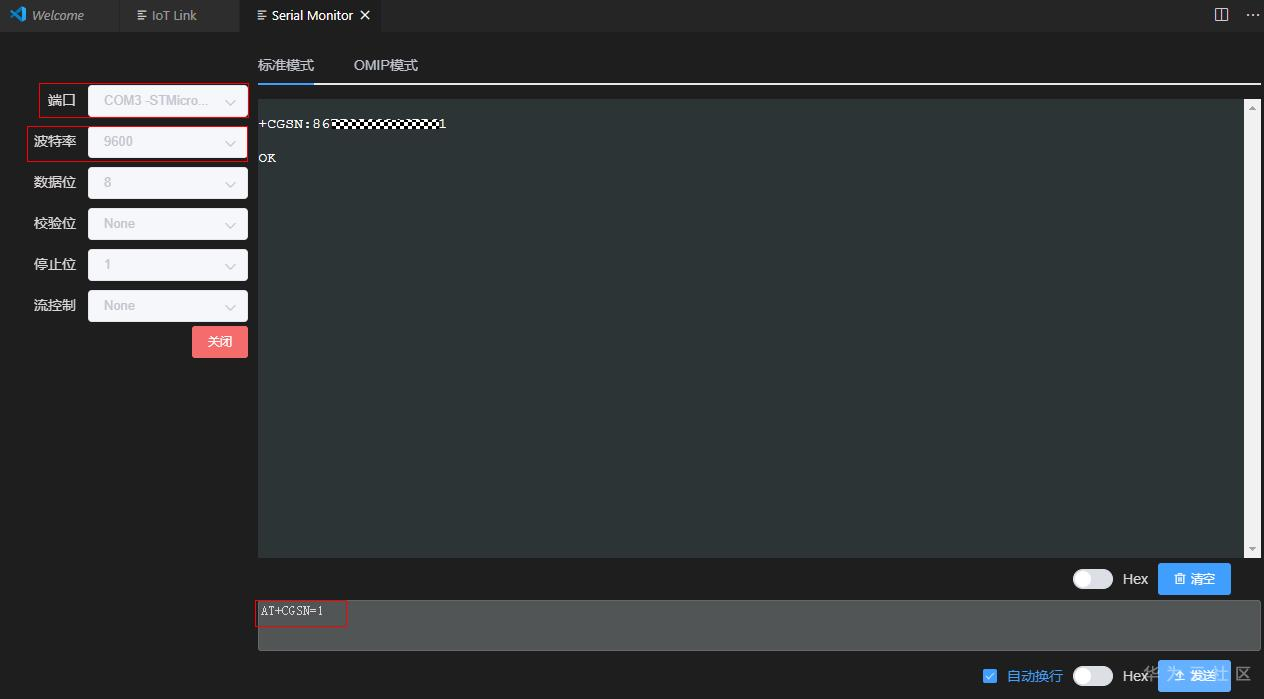

  • 设备标识码:设备的IMEI号,用于设备在接入物联网平台时携带该标识信息完成接入鉴权,可在设备上查看。您也可以将串口开关拨到PC模式,选择STM的端口,波特率设置为9600,输入指令“AT+CGSN=1”获取IMEI号。
  • 设备注册方式:选择不加密。

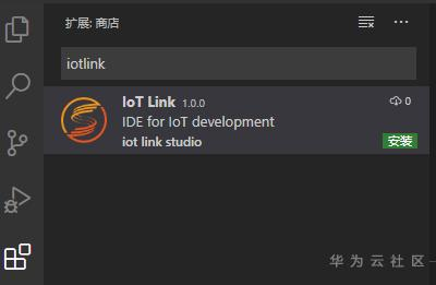

安装IoT Link Studio插件
IoT Link Studio是针对IoT物联网端侧开发的IDE环境,提供了编译、烧录、调试等一站式开发体验,支持 C、 C++、汇编等多种开发语言,让您快速、高效地进行物联网开发。
  1. 访问 https://code.visualstudio.com/ 下载并安装Visual Studio Code。
  2. 安装成功后,打开VSCode 插件应用商店,搜索 iotlink 找到IoT Link Studio,然后点击安装。

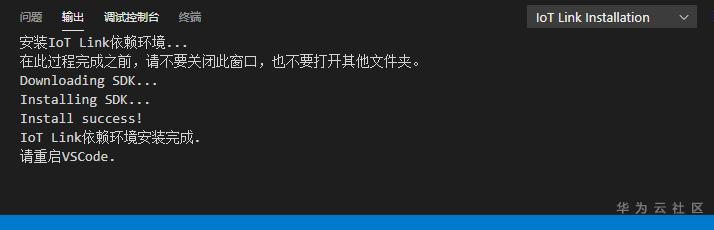

3.首次启动配置。
IoT Link Studio 首次启动时会自动从网络下载最新的SDK包以及gcc依赖环境,请确保您的网络可用。安装过程中请不要关闭窗口,耐心等待。安装完成后重启VSCode使插件生效。

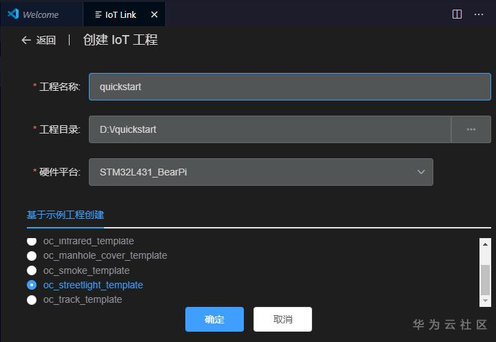

配置IoT link Studio工程
1.点击VSCode底部工具栏的“Home”。
2.在弹出界面中点击“创建 IoT 工程”,输入工程名称,工程目录,并选择开发板的硬件平台和示例工程模板。
  • 工程名称:QuickStart。
  • 工程目录:D:\。
  • 硬件平台:选择STM32L431_BearPI。
  • 示例工程:选择OC_streetlight_template。
3.点击“确定”,导入完成。

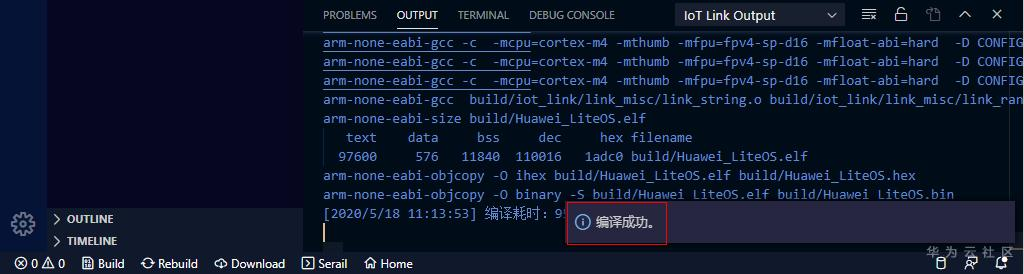

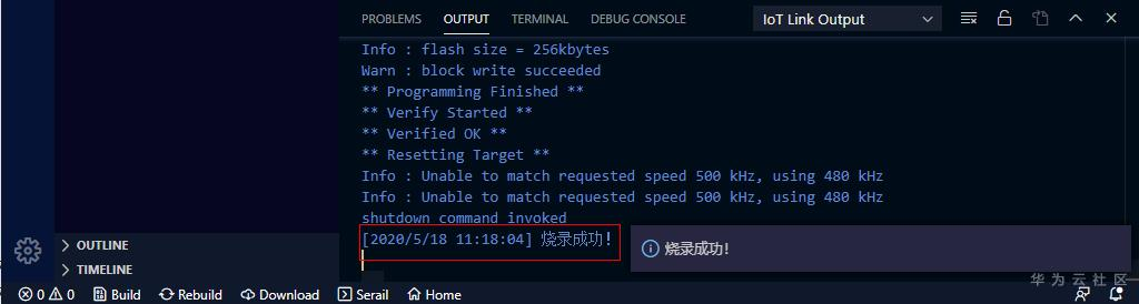

编译并烧录代码
1.点击VSCode底部工具栏的“Build”,等待系统编译完成。编译成功后,界面显示“编译成功”
2.点击VSCode底部工具栏的“Download”,等待系统烧录完成。烧录成功后,界面显示“烧录成功”

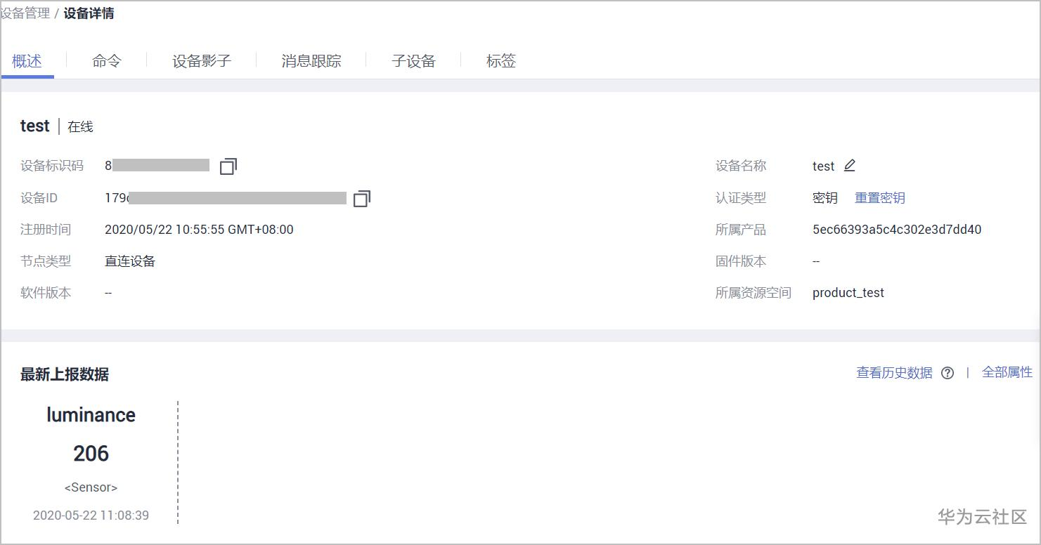

  1. 登录设备接入服务控制台,选择 设备 > 所有设备
  2. 选择前面“注册设备”中添加的设备,单击“查看”进入设备详情,查看上报到平台的数据。

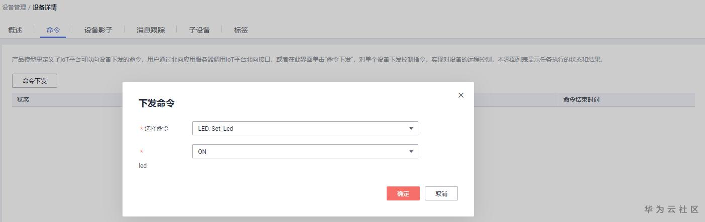

  2. 选择前面“注册设备”中添加的设备,单击“查看”,进入设备详情页面。
  3. 选择“命令”页签,单击“命令下发”,选择命令,设置命令参数后,单击“确定”。
4.查看小熊派板子灯被点亮,下发OFF命令后,灯熄灭。
