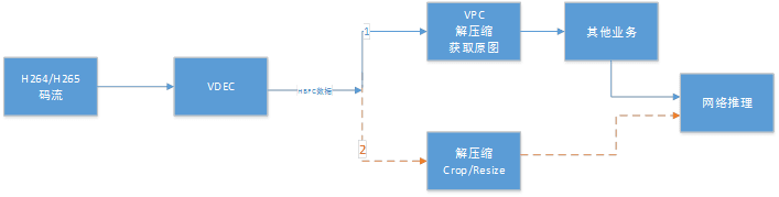

前面流程编排优化讲过,h264、h265视频解码,需要调用vdec硬件解码模块,昇腾310处理器有16路1080p解码能力。由于视频帧相互依赖,如果在一个Engine内,设置成多线程,代码处理起来比较麻烦。建议每路视频解码分成一个VdecEngine,线程数设置为1,这样每个VdecEngine只需要处理自己这路视频的数据即可。
Vdec解码输出HFBC数据(即压缩格式,为了降低写内存带宽),为什么要输出这么一个中间格式呢?直接出原图不好么?因为解压缩HFBC数据是VPC模块功能,和VDEC是两个独立模块。
HBFC什么时候可以发挥业务性优势?
用户可以从VDEC获取到HFBC数据后,通过调用VPC做resize/crop操作,一次性完成想要的输出结果。比如获取到1920x1080 HFBC数据,调用VPC一次性输出224x224 YUV数据。其中的resize/crop操作是需要用户配置相应参数的,用户可以获取到HFBC数据并随意配置参数调用VPC得到想要的结果,因此暴露了HFBC数据给用户,比较灵活,而且只要一次VPC,性能高(流程图的虚线部分(2))。但是如果用户必须需要原图,那就暂时发挥不了HBFC的最大优势。

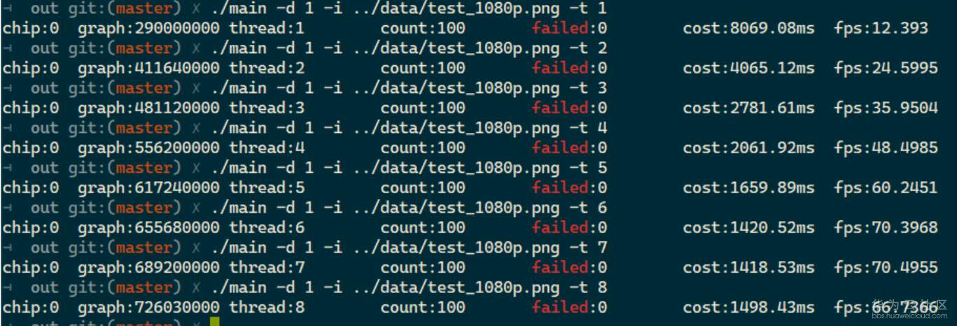

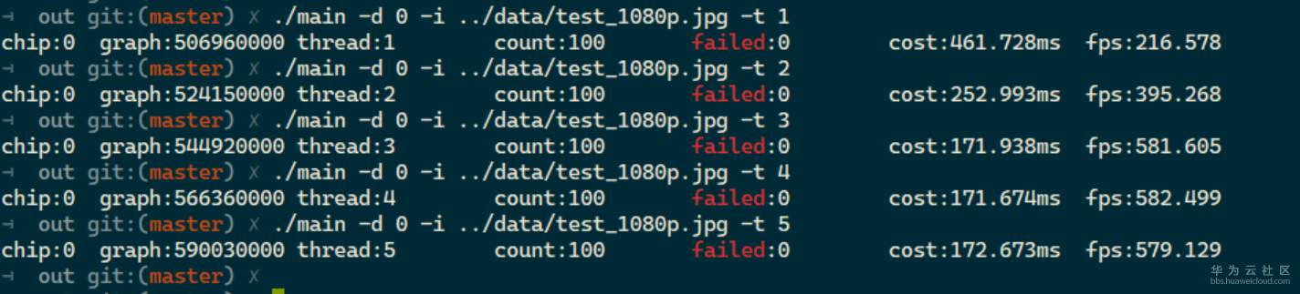

JPEGD & PNGD
下载Sample DvppImagePerformance(https://developer.huaweicloud.cn/techfield/ascend.htmlzh/developer/mindx-sdk/applicationDetails/60172215?fromPage=2)参考README.md,对代码进行编译。
分别测试下不同线程下JPEGD解码性能,如下图所示
spacer.gifjpegd_fps.PNG可以看出,在线程数设置为3~4时,JPEGD解码1080p图片的性能基本达到最大值。
注意,该Sample里面是通过创建多个解码Engine、线程数设置为1来实现多线程的,和创建一个解码Engine,修改线程数设置效果一样,减少Engine数量还能减少内存消耗。
