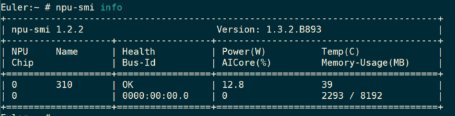

  1. 使用npu-smi info查看芯片的硬件信息和当前驱动版本信息

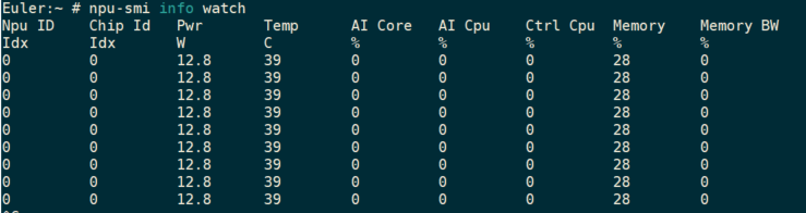

 2. 使用npu-smi info watch 命令可循环打印芯片的温度、AI Core占用率、AI Cpu占用率、Ctrl Cpu占用率、内存使用率、内存带宽占用率等信息。
      使用npu-smi info watch -h可以查看该命令的详细参数,常用参数如下
  • -i 指定卡号
  • -c 指定芯片
  • -d 输出间隔时间
