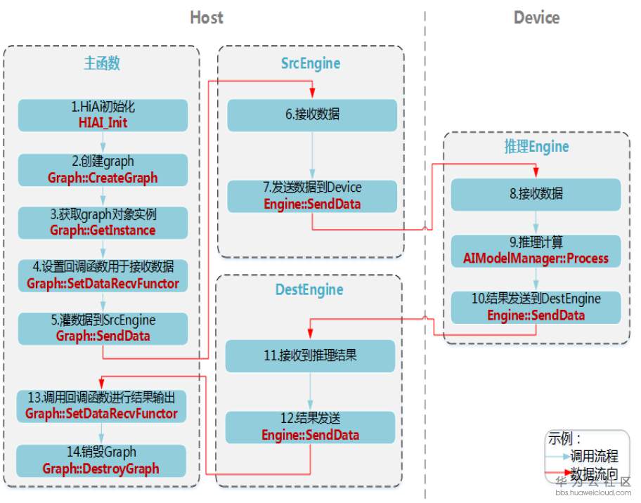

Graph工作方式
调用HiAI_Init对处理器初始化后,创建Graph,调用CreateGraph接口,Matrix框架会调用各个Engine的Init函数,这里可以读取配置文件参数、加载模型,从而创建Graph。
调用graph->SendData方法,将数据发送给第一个Engine,业务流开始处理数据。
每个Engine都有一个队列,上个一个Engine发送过来的数据,都会存储在这个队列中,根据设置的Engine线程数,Matrix框架会创建相应的线程,取这个队列中的数据,调用 HIAI_IMPL_ENGINE_PROCESS函数。
程序需要关闭时,可调用DestroyGraph方法来释放资源。

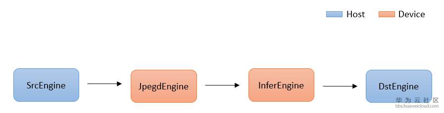

单模型图片推理
以一个简单的单模型图片推理为例,SrcEngine读取图片数据,传送到Device侧的JpegdEngine,该Engine可设置线程数为3,这个Engine里面,调用Dvpp接口,完成对图片的解码,获取yuv数据,再调用vpc接口,对解码完的图片进行缩放抠图,获取模型要求输入大小的图片,传入InferEngine进行模型推理,这里注意,绝大部分模型都是使用rgb或者bgr进行训练的,因此,在模型转换的时候,设置好AIPP,自动将输入的yuv转成rgb,JpegdEngine出来的yuv数据就可以直接用于模型推理。推理完成后,将模型输出解析后传到Host的DstEngine。

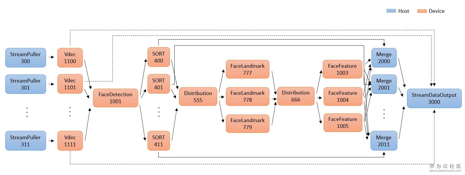

我们来看一个复杂的案例,图像识别 FaceRecognition 的graph。
首先,Host侧起了12个StreamPullerEngine用于RTSP拉流,然后将获取到的数据推送到对应Device侧VdecEngine里面,我们上面讲过,每路视频拉流解码都用一个Engine来封装,让Matrix框架提你管理线程,能让你解码代码更简单,更易维护。
视频解码完成后,将数据分布发送给StreamDataOutputEngine和FaceDetectionEngine。
FaceDetectionEngine里面跑了一个yolov3-tiny模型,用于目标检测,将检测完成的数据再分发给对应路数的SORTEngine,该Engine用于图像跟踪,会计算检测到的图像的特征向量,和已有图像数据进行比对。如果是已知图像,数据直接发送给MergeEngine,未知的话,发给engine_id为555的DistributionEngine,该Engine会根据传入数据的batch大小(1,4,8)进行分发,发送给FaceLandmarkEngine。
FaceLandmarkEngine对获取到的图像图片进行分析,计算特征点后进行图像校正,校正后的数据再由DistributionEngine进行分发给FaceFeatureEngine,计算512维的特征值。计算完成后,根据视频id,发给对应的MergeEngine。MergeEngine完成原始解码数据和推理数据的同步后,发送给StreamDataOutputEngine。
StreamDataOutputEngine使用opencv,在原图上将计算出的图像框画上,12路视频最终会整合成一个1080p的视频,再推流给RTSP服务器。
