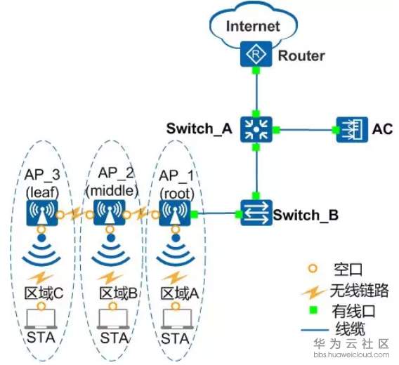

【摘要】 在无线局域网中,空口可以理解为AP和STA上的虚拟逻辑口。802.11标准在空口上定义了一套无线传输规范,包括每个无线信道的使用频率、带宽、接入时机和编码方法等。
空口是看不见摸不着的,空口之间建立的链路称为无线链路,STA和AP之间可以通过无线链路互通,AP和AP之间可以通过无线链路建立无线网桥。和空口相对应的是有线口,有线口固定在设备上,通常指光接口和电接口。
空口和有线口的示意图如图1-1所示。
图1-1 空口和有线口
