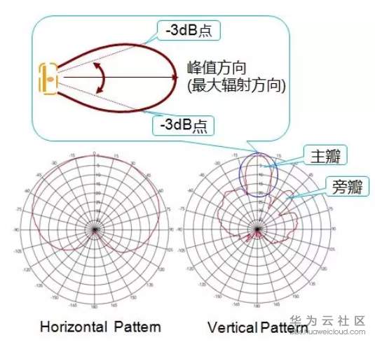

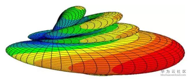

定向天线方向图如图1-1所示,天线方向图中颜色越偏红表示无线信号越强,越偏蓝表示无线信号越弱。天线方向图的水平和垂直切面图、波瓣宽度如图1-2所示。
图1-1天线方向图
图1-2 波瓣宽度
波瓣宽度越窄,方向性越好,作用距离越远,抗干扰能力越强。
  • 覆盖时主要考虑主瓣,旁瓣通常会对周边区域形成干扰,一般应用中都要增强主瓣,抑制旁瓣。但在天线近点位置需要考虑借助旁瓣来消除覆盖盲区。
  • 水平波瓣宽度(H-Plane Half Power beamwidth)决定了天线水平平面的波束宽度。宽度越宽,在扇区交界处的覆盖越好,但当提高天线倾角时,也越容易发生波束畸变,形成越区覆盖;反之宽度越窄,在扇区交界处覆盖就越差,提高天线倾角可以在一定程度上改善扇区交界处的覆盖,相对而言,不容易产生对其他小区的越区覆盖。市中心基站的站距小,天线倾角大,故应当采用水平波瓣宽度小的天线,郊区选用水平波瓣宽度大的天线。
  • 垂直波瓣宽度(V-Plane Half Power beamwidth)决定了天线垂直平面的波束宽度。垂直波瓣宽度越窄,偏离主波束方向时信号衰减越快,就越容易通过调整天线倾角(即俯仰角)准确控制覆盖范围,进而达到改善小区覆盖质量的目的。

  • 主瓣:不同天线有不同的方向图,有些天线的方向图呈现有许多花瓣的形状,其中辐射强度最大的瓣称为主瓣。
  • 旁瓣:天线的方向图除主瓣外,其余的瓣称为旁瓣或副瓣。
  • 10dB波瓣宽度:方向图中低于主瓣峰值10dB(功率密度降至十分之一)的两个点间的夹角。
