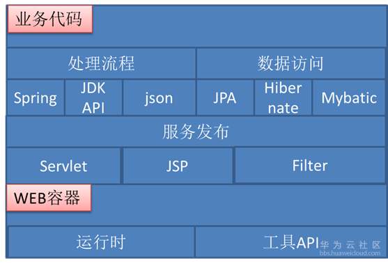

业务需要将一个开发框架换成另外一个开发框架的时候,通常的期望是保留业务处理逻辑,而丢弃框架的运行时。最理想的情况,是业务逻辑代码原封不动,不做任何修改,平滑的将运行时切换过来,比如将业务代码的war包,从Tomcat容器切换到Jetty容器。
以war应用为例,可以看看war应用和容器之间的依赖关系:
采用一个框架,必然存在和框架功能有交互的地方,在这里的主要内容就是服务发布部分。由于Tomcat容器和Jetty容器服务发布都支持相关的协议和规范,因此业务代码可以完全平滑的进行迁移。
对于其他业务代码部分,比如处理流程、数据访问等,需要考虑目标系统是否支持运行这些组件,如果支持,那么这些代码不涉及修改,可以平滑迁移。
如果业务代码使用了对应容器提供的工具API,那么像Tomcat容器迁移到Jetty容器的场景,也可能需要代码改动,业务切换变得不平滑。
当出现目标框架不支持运行依赖的组件,或者服务发布方式没有对等的方式、工具API没有对等的API支持的时候,这种切换就会变得不可行。当然实际在选型分析的时候,非常难把握一些细节的不支持情况,不过倒不用悲观,实现一个业务逻辑的方式是有多种可能性的,换一种实现思路去调整实现逻辑,也能够解决单纯从技术上看,无法对等改造的问题。

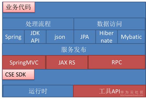

再看一下上面例子中,CSE框架的情况。
可以看到,和war应用对比,服务发布的方式变化了。提供的API变化了。 将war应用切换为CSE的工作量主要包含两部分:
1.       将服务发布方式修改为CSE的服务发布方式,即将Servlet定义修改为Spring MVC或者JAX RS或者RPC的方式。
2.       调用工具API的地方,需要分析CSE SDK是否有对等的替换方案,使用CSE SDK提供的API进行修改。

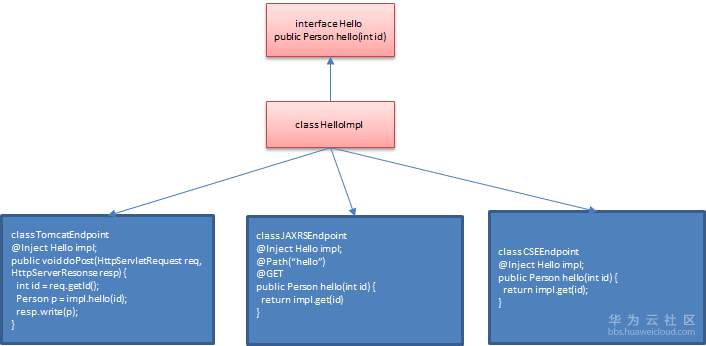

下面提供了一个代码设计方面的模式,这种模式解决了发布形式的切换问题,而且业务是可以快速遵循的。业务代码按照这样的模式进行组织,并且在接口定义上尽可能考虑跨语言数据结构(主要指数据类型),那么这种业务代码在配套平台升级的时候,将会是最快速的。
逻辑结构:
代码示例:
结合上面的观点,所有框架不会在各种方面都是完美的,CSE SDK在灵活性方面的折中做得非常的出色。通过提供业务代码的书写习惯支持大大减少了切换为CSE的工作量,同时后续如果将CSE迁移到其他框架,相对来讲也是非常容易的。
