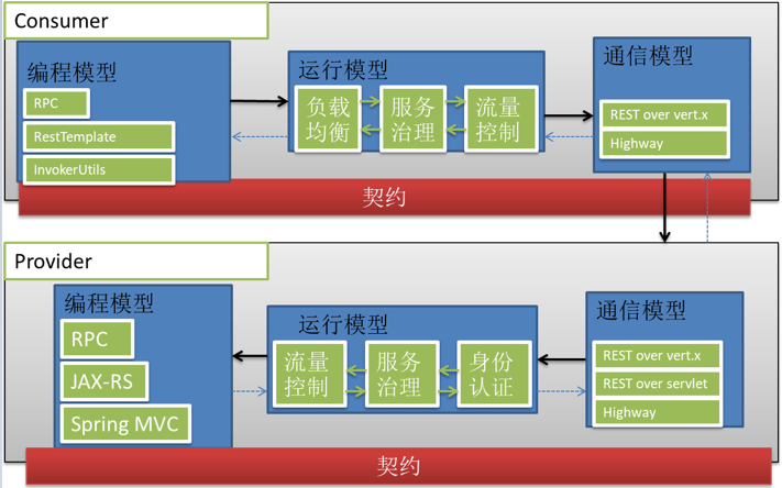

连接开发者和通信协议层面已经让系统具备了很大的扩展性。微服务化给系统解耦、团队自治带来了很大的灵活性,加快了生产效率;同时也带来了服务管控的复杂性。需要用通用的管控机制来解决雪崩效应、调用跟踪、性能监控与分析等问题。基于服务契约,ServiceComb提供了动态插拔扩展的处理链机制,并且为应对这些管控,提供了默认实现,开发者可以灵活插拔这些处理模块,或者调整他们的顺序以应对不同的处理场景,增加新的处理模块等。不管Provider,还是Consumer,都会经过该处理链,这给客户端治理功能开发带来了非常大的便利,这是其他现有的微服务框架不具备的特性。ServiceComb的运行结构如下图:
ServiceComb在用户编程接口上,支持同步和异步两种方式。在通信实现上,采用了纯异步的方式,对于运行模型的扩展,也是基于异步回调接口的。这种方式提供了比同步模式(比如Filter)更加优雅和灵活的扩展方式。
在这个系统结构中,有几个核心的接口,这些接口均在core模块进行定义:
ProducerProvider:Provider编程模型的扩展,通过实现这个接口,可以适配不同的Provider编程风格;目前实现了RPC、SpringMVC、JAX-RS三种风格。
ConsumerProvider:Consumer编程模型的扩展,通过实现这个接口,可以适配不同的Consumer编程风格;目前实现了RPC、RestTemplate两种风格。RestTemplate是Spring MVC提供了REST编程接口,可以在服务层方面解除接口依赖,只需要依赖数据模型。
Handler:处理链的接口。通过扩展该接口,可以在处理过程中插入任意的逻辑。目前实现了负载均衡、服务治理、流量控制等多个处理链。开发者可以针对Consumer和Provider定义不同的处理链,并且为访问不同的微服务定制不同的处理链。
Transport:通信协议扩展。目前实现了REST over Vertx,Rest over Servlet,Highway等多个协议。
Invocation:中立的对象。所有的运行模型都面对这个中立的对象进行编程,当定义好服务接口后,对服务的治理和服务业务逻辑的开发可以并行。在编程模型和通信模型里面,也面对这个模型进行编解码。

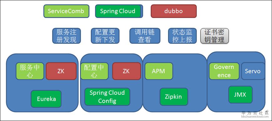

运行框架涉及到的外部系统包括服务注册发现的服务中心、配置管控和治理的配置中心、运行监控和运维的治理中心等。这些功能也预留了接口,能够让开发者灵活切换使用第三方提供的服务。 下图是不同的开发框架支持和运行的第三方系统情况,这些基础服务都给开发者预留了可以进行支持接入的接口。
下面是几个重要的扩展:
ServiceRegistryClient: 实现这个接口以对接不同的注册服务。
ConfigCenterConfigurationSource: 实现这个接口以对接不同的配置服务。
此外,ServiceComb还提供了对接Zipkin、Servo等开源系统的功能,这些可以从github官网代码中查找到对应的例子。

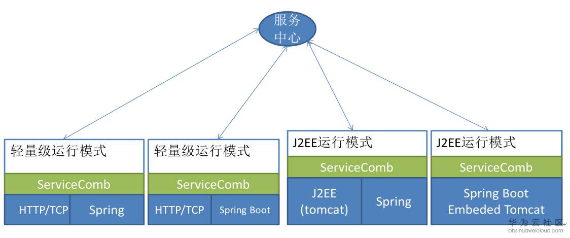

运行环境集成
一个完整的业务系统不是使用RPC框架就算完成了,它们还需要其他的计算资源。对于一般的业务系统都需要访问数据库,或者基于J2EE的设施进行工作。ServiceComb可以以非常轻量级的方式运行,也可以集成到其他系统框架里面工作。下面的示意图说明了ServiceComb的一些工作环境。
  1. 如果业务只需要提供REST接口,可以以轻量级的方式运行ServiceComb。所有的REST接口运行于ServiceComb提供的Netty HTTP之上。
  2. 如果业务是基于J2EE来构建,那么ServiceComb可以作为一个Servlet,运行于WEB容器里面(比如Tomcat、Jetty等)。
  3. 如果业务要基于Spring Boot生态构建,ServiceComb可以作为一个starter对外提供REST服务,开发者可以自由使用其他基于Spring Boot的功能。
由于ServiceComb使用了Spring,因此也能够和很多通用的组件很好的集成,比如mybatis、JPA等。各种集成方式,都可以从ServiceComb官网或者CSE示例库找到对应的例子。
