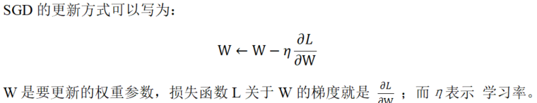

2. 随机梯度下降法(Stochastic Gradient Descent,SGD)
随机梯度法指的是通过随机采样单个或一小批样本来估计梯度,并以此更新模型参数,以最小化损失函数。

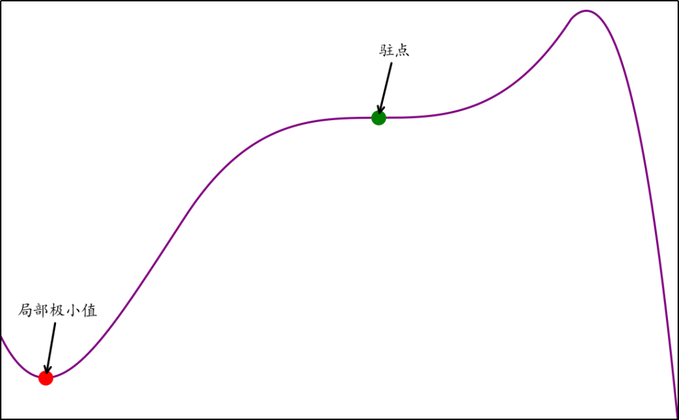

①局部最优解:陷入局部最优,尤其在非凸函数中,难以找到全局最优解。
②鞍点(驻点):陷入鞍点,梯度为0,导致训练停滞。

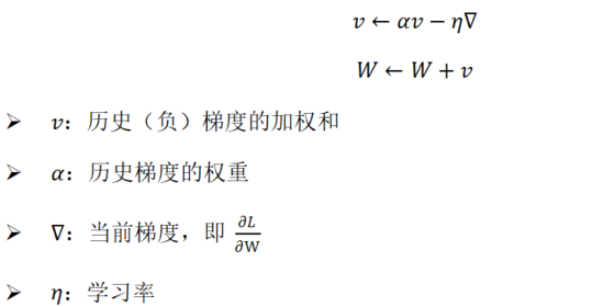

3. 动量法(Momentum)
Momentum(动量法)会保存历史梯度并给予一定的权重,使其也参与到参数更新中。
动量法有时能够①减缓优化过程中的震荡,②加快优化的速度。因为其会累计历史梯度,也可以③有效避免鞍点问题。

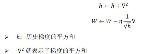

5. 自适应梯度(Adaptive Gradient,AdaGrad)
AdaGrad会为每个参数适当地调整学习率,并且随着学习的进行,学习率会逐渐减小。核心是:学习率参考历史梯度的平方和,随着历史梯度而衰减。
所以daGrad会随着学习的深入,更新的幅度就越小。

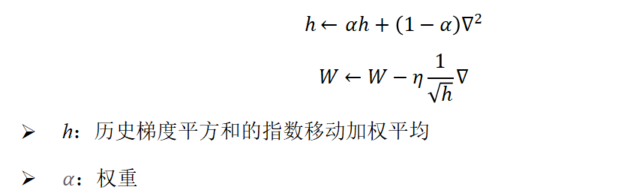

6. 均方根传播(Root Mean Square Propagation,RMSProp)
RMSProp是在AdaGrad基础上的改进,它并非将过去所有梯度一视同仁的相加,而是逐渐遗忘过去的梯度。

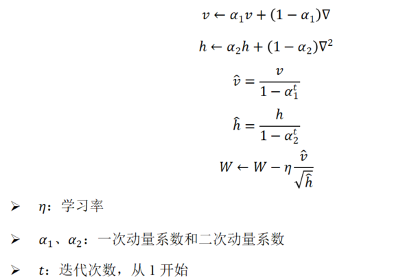

7. 自适应矩估计(Adaptive Moment Estimation,Adam)
Adam融合了Momentum和AdaGrad的方法,在实际训练过程中,取得了较好的效果。

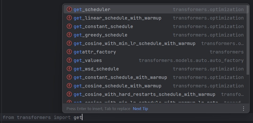

9. 学习率调度器
学习率调度器(Learning Rate Scheduler)是深度学习训练中一个极其重要的组件。它负责在训练过程中动态地调整学习率,而不是让学习率保持一个固定值。一个好用的学习率调度器可以让模型收敛得更快、更稳,甚至达到更好的最终性能。必备搭配:Warmup(预热)+ Decay(衰减),是当前大模型训练的标准。

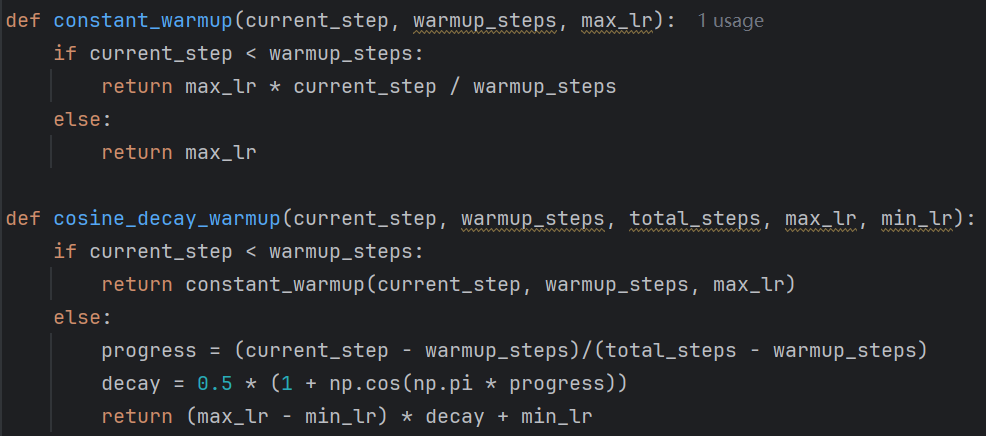

9.1 余弦+预热(Cosine with warmup)
Cosine with warmup 学习率调度器先进行一段 warmup,让学习率从 0 线性提升到设定的最大学习率,避免训练初期不稳定。完成 warmup 之后,学习率会再从峰值开始,随训练进程按照余弦公式下降到 0 或者给定的最小学习率,使模型在后期更平稳地收敛。
9.2 线性+预热(Linear with warmup)
Linear with warmup 先进行一段 warmup,让学习率从 0 线性提升到设定的最大学习率,避免训练初期不稳定。完成 warmup 之后,学习率会再从峰值开始,随训练进程线性下降到 0 或者给定的最小学习率,使模型在后期更平稳地收敛。由于简单可靠,这种调度方式在 Transformer 和大模型训练中十分常用。
9.3 恒定+预热(Constant with warmup)
Constant with warmup 先进行一段 warmup,让学习率从 0 线性提升到设定的最大学习率,避免训练初期不稳定。完成 warmup 之后,之后保持学习率不变。
