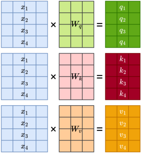

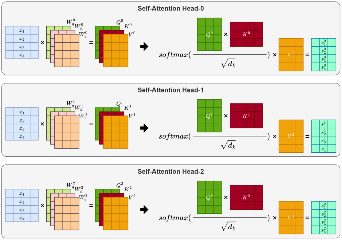

(1)生成Query、Key、Value向量
自注意力机制的第一步,是将输入序列中的每个位置表示映射为三个不同的向量,分别是 查询(Query,绿色)、键(Key,深红色) 和 值(Value,黄色)。
Query:表示当前词的用于发起注意力匹配的向量;Wq是可学习的矩阵,学习的方向是词尽可能反应词自身语义。
Key:表示序列中每个位置的内容标识,用于与 Query 进行匹配;Wk是可学习的矩阵,学习的方向是词尽可能反应序列整体语义。
Value:表示该位置携带的信息,用于加权汇总得到新的表示。Wv是可学习的矩阵,学习的方向是均匀的通过词反应序列整体语义(每个词对语义的贡献相同,但是语义压缩)。

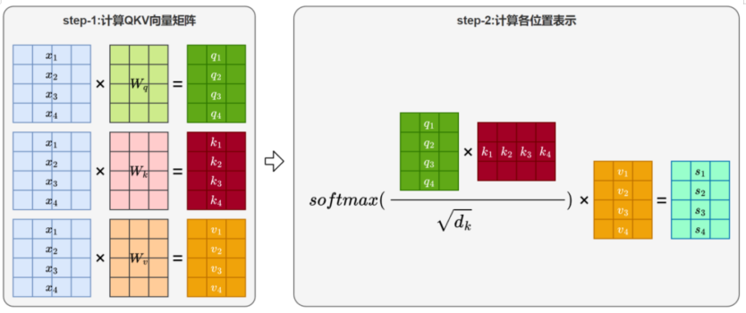

(2)计算位置间相关性

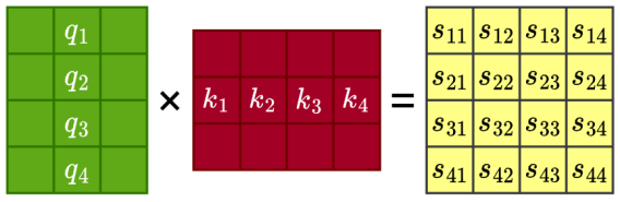

使用每个位置的 Query 向量与所有位置的 Key 向量进行相关性评分。
评分函数采用向量点积形式。由于在高维空间中,点积的数值可能过大,会影响 softmax 的稳定性,因此在实际计算中对结果进行了缩放。最终的评分函数为:
dk是key向量的维度,用于缩放点积的幅度.这个分数越大,表示第 i 个位置越应该关注第 j 个位置的信息。

假设Query矩阵中向量q,q中的qi符合标准正态分布均值为 0、方差为 1和Key矩阵中向量k,向量k中的kj符合标准正态分布均值为 0、方差为 1:
第一步得到的新向量s,s内的元素的分布服从于自由度为dk的正态分布,所以向量s分布的特点是均值为0,方差为dk.
第二步随着dk的增长,就会出现比较大的值Vmax。考虑到下一步模型会使用 softmax 函数进行归一化,参看下面的公式,eVmax值比例会接近于1,向量内的其他元素几乎贡献梯度为0。
第三步为了解决上面问题,将向量s的分布标准化,只需要将s各个元素除以(s的标准差)。新的s分布服从标准正态分布。
从上面得出只要Query和Key内的各个向量里面的元素在向量内部的分布符合标准正态分布,解决了softmax 函数的梯度问题,score也服从标准正态分布。基于“分布假设”以及中心极限定理,词和词之间相关性随着词和词之间物理距离不断递减,通过score来评定,且这种规律符合标准正态分布。这样也指明了未来在长上下文学习,score分布的稀疏性。

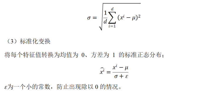

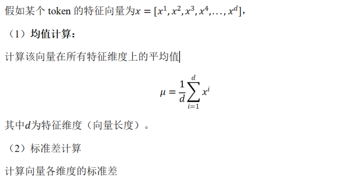

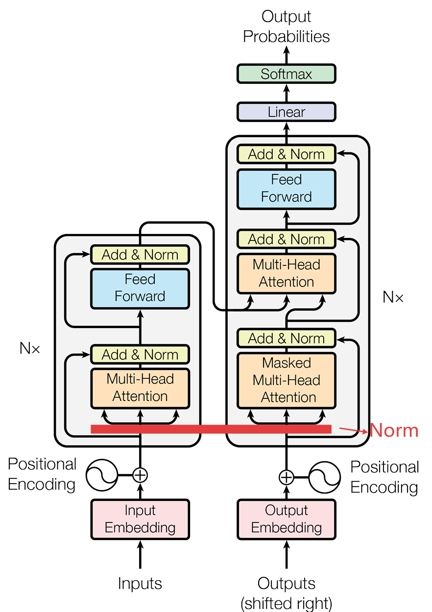

第一步X进行标准归一化:
第二步W的分布应该趋向正态分布,均值为0,方差未知.假设方差是1,则W服从标准正态分布。则xi.wj符合正态分布,均值为0,方差为dk。为了使xi.wj服从标准正态分布,所以wj除以。所以得出W的分布应该趋向正态分布,均值为0,标准差为(1/)。
第三步权重初始化的方法:Xavier正态分布初始化:均值为0,标准差为。He正态分布初始化:均值为0,标准差为的正态分布(Kaiming方法通过设置标准差  来补偿GELU等激活函数对信号方差的减半效应)。
第四步权重更新后的分布:AdamW是绝对的业界优化器的标准。AdamW主要贡献是将权重衰减(Weight Decay)从梯度更新中解耦。权重衰减的作用是让模型参数逐渐变小,使模型更加平滑、简化,从而减少过拟合。传统上,这一作用通常通过在损失函数中加入 L2 正则项来实现。从贝叶斯视角看:L2 正则化等价于给参数施加了一个均值为零的高斯先验,这相当于在训练中融入了“参数应该集中在零附近”的信念。
可以从GPT-2的重大架构创新之一Pre-LayerNorm得到验证。

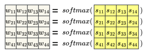

(3)计算注意力权重
在得到每个位置与所有位置之间的相关性评分后,模型会使用 softmax 函数进行归一化,确保每个位置对所有位置的关注程度之和为 1,从而形成一个有效的加权分布。
根据softmax的公式容易得知,从score到softmax的变化中,会将标准正态分布的峰型会变得更加尖锐,使注意力权重的分布更加稀疏。

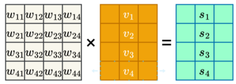

(4)加权汇总生成输出
模型会根据注意力权重对所有位置的 Value 向量进行加权求和,得到每个位置融合全局信息后的新表示。
因为注意力权重具有稀疏性,所以部分权重起着绝大部分的作用,也预示着计算和内存在这块有极大优化空间。
综上所述整个自注意力机制的完整的计算公式如下:

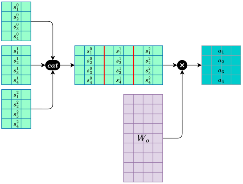

2)多头自注意力计算过程
自然语言本身具有高度的语义复杂性,一个句子往往同时包含多种类型的语义关系。为此,Transformer 引入了多头注意力机制(Multi-Head Attention)。其核心思想是通过不同注意力头分别专注于不同的语义关系,最后将各头的输出拼接融合。
多头注意力的计算过程如下:
(1)分别计算各头注意力
每个 Self-Attention Head 独立计算一套注意力输出:
(2)多个输出矩阵按维度拼接,再乘以Wo得到最终多头注意力的输出:
3. 从模型的训练过程可以知道模型到底学习到了什么。
GPT仅使用Transformer解码器,解码器的核心就是Masked 自注意力。模型预训练任务是基于前文,预测当前位置应出现的词。
BERT仅适用Transformer编码器。模型预训练核心任务之一就是掩码语言模型(Masked Language Modeling, MLM)。
T5在完整的 Transformer 编码器-解码器结构。模型的预训练目标被称为Corrupted span prediction,具体过程如下:1)随机遮盖输入文本中的若干连续片段(span);2)将每个被遮盖的连续片段替换为一个个特殊token;3)令模型学习生成这些遮盖片段的内容,作为输出序列。

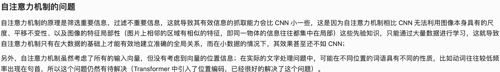

4. 自注意力机制的问题
