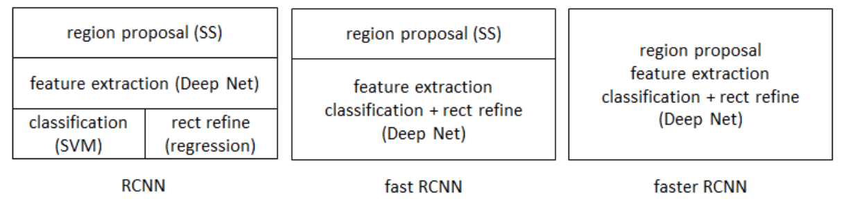

SPPNet的性能已经得到很大的改善,但是由于网络之间不统一训练,造成很大的麻烦,所以接下来的Fast R-CNN就是为了解决这样的问题

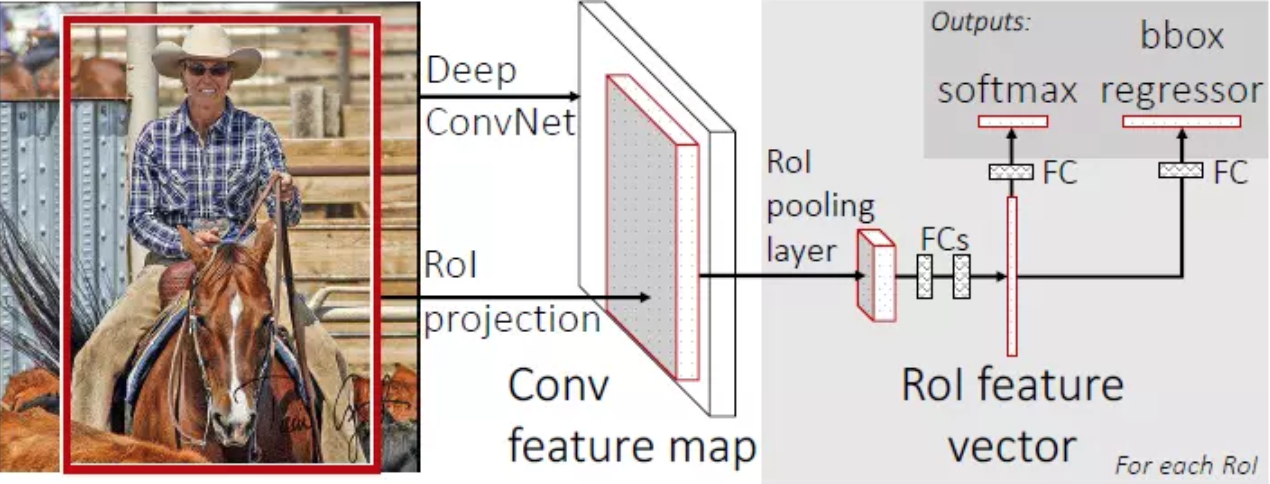

3.4.1 Fast R-CNN
改进的地方:
  • 提出一个RoI pooling,然后整合整个模型,把CNN、SPP变换层、分类器、bbox回归几个模块一起训练
  • 步骤
  • 首先将整个图片输入到一个基础卷积网络,得到整张图的feature map
  • 将region proposal(RoI)映射到feature map中
  • RoI pooling layer提取一个固定长度的特征向量,每个特征会输入到一系列全连接层,得到一个RoI特征向量(此步骤是对每一个候选区域都会进行同样的操作)
    • 其中一个是传统softmax层进行分类,输出类别有K个类别加上”背景”类
    • 另一个是bounding box regressor

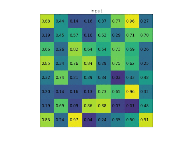

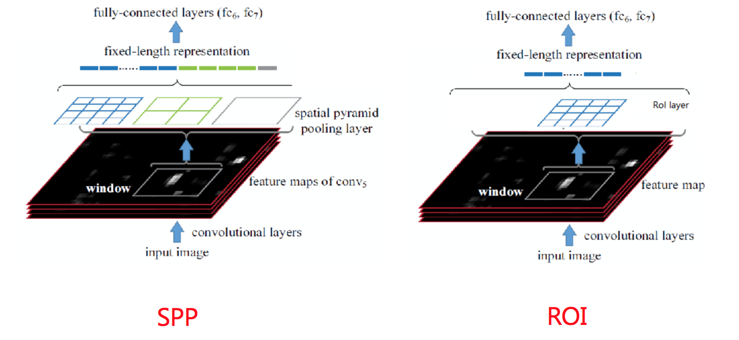

3.4.1.1 RoI pooling
首先RoI pooling只是一个简单版本的SPP,目的是为了减少计算时间并且得出固定长度的向量。
  • RoI池层使用最大池化将任何有效的RoI区域内的特征转换成具有H×W的固定空间范围的小feature map,其中H和W是超参数 它们独立于任何特定的RoI。
    例如:VGG16 的第一个 FC 层的输入是 7 x 7 x 512,其中 512 表示 feature map 的层数。在经过 pooling 操作后,其特征输出维度满足 H x W。假设输出的结果与FC层要求大小不一致,对原本 max pooling 的单位网格进行调整,使得 pooling 的每个网格大小动态调整为 h/H,w/W, 最终得到的特征维度都是 HxWxD。
它要求 Pooling 后的特征为 7 x 7 x512,如果碰巧 ROI 区域只有 6 x 6 大小怎么办?每个网格的大小取 6/7=0.85 , 6/7=0.85,以长宽为例,按照这样的间隔取网格:[0,0.85,1.7,2.55,3.4,4.25,5.1,5.95],取整后,每个网格对应的起始坐标为:[0,1,2,3,3,4,5]

3.4.1.3 End-to-End model
[Click 文档]
从输入端到输出端直接用一个神经网络相连,整体优化目标函数。
接着 来看为什么后面的整个网络能进行统一训练?
[PyQuery 文档]
特征提取CNN的训练和SVM分类器的训练在时间上是先后顺序,两者的训练方式独立,因此SVMs的训练Loss无法更新SPP-Layer之前的卷积层参数,去掉了SVM分类这一过程,所有特征都存储在内存中,不占用硬盘空间,形成了End-to-End模型(proposal除外,end-to-end在Faster-RCNN中得以完善)
  • 使用了softmax分类
  • RoI pooling能进行反向传播,SPP层不适合

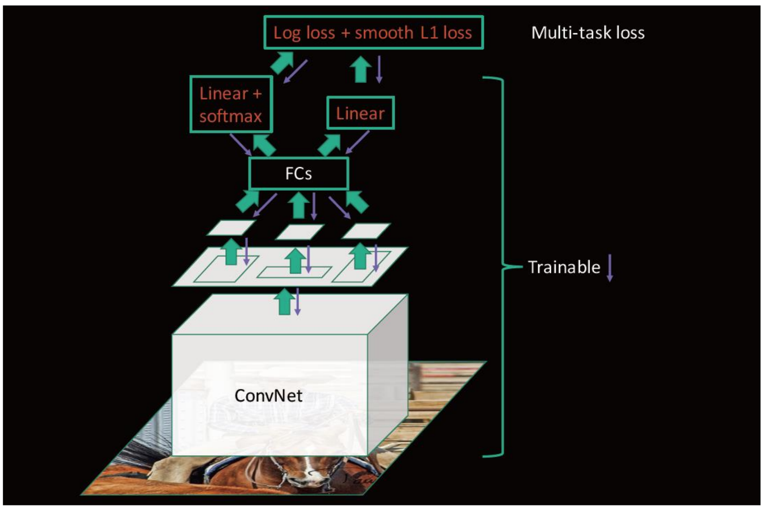

3.4.2 多任务损失-Multi-task loss
两个loss,分别是:
  • 对于分类loss,是一个N+1路的softmax输出,其中的N是类别个数,1是背景,使用交叉熵损失
  • 对于回归loss,是一个4xN路输出的regressor,也就是说对于每个类别都会训练一个单独的regressor的意思,使用平均绝对误差(MAE)损失即L1损失
[invoke 文档]
  • fine-tuning训练:
  • 在微调时,调整 CNN+RoI pooling+softmax+bbox regressor网络当中的参数

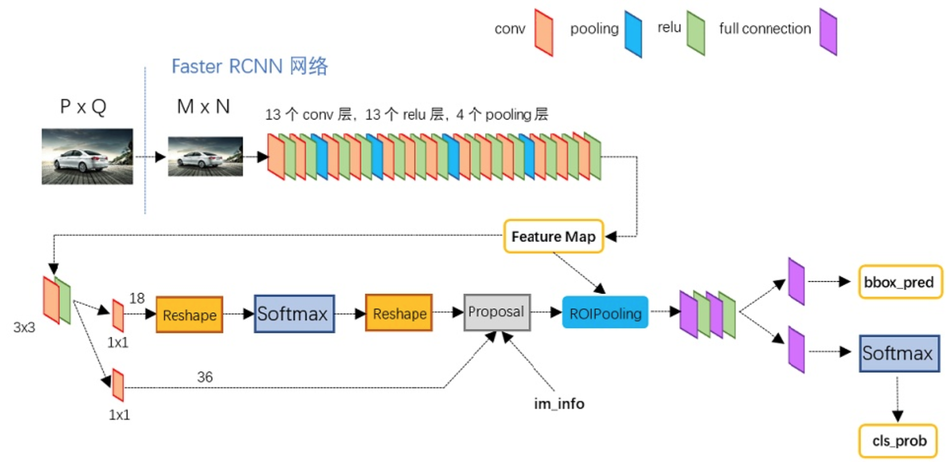

3.5.1 Faster R-CNN
在Faster R-CNN中加入一个提取边缘的神经网络,也就说找候选框的工作也交给神经网络来做了。这样,目标检测的四个基本步骤(候选区域生成,特征提取,分类,位置精修)终于被统一到一个深度网络框架之内。
Faster R-CNN可以简单地看成是区域生成网络+Fast R-CNN的模型,用区域生成网络(Region Proposal Network,简称RPN)来代替Fast R-CNN中的选择性搜索方法,结构如下:
  • 1、首先向CNN网络(VGG-16)输入任意大小图片
  • 2、Faster RCNN使用一组基础的conv+relu+pooling层提取feature map。该feature map被共享用于后续RPN层和全连接层。
  • 3、Region Proposal Networks。RPN网络用于生成region proposals,该层通过softmax判断anchors属于foreground或者background,再利用bounding box regression修正anchors获得精确的proposals,输出其Top-N(默认为300)的区域给RoI pooling
  • 生成anchors -> softmax分类器提取fg anchors -> bbox reg回归fg anchors -> Proposal Layer生成proposals
  • 4、第2步得到的高维特征图和第3步输出的区域建合并输入RoI池化层(类), 该输出到全连接层判定目标类别。
  • 5、利用proposal feature maps计算每个proposal的不同类别概率,同时bounding box regression获得检测框最终的精确位置

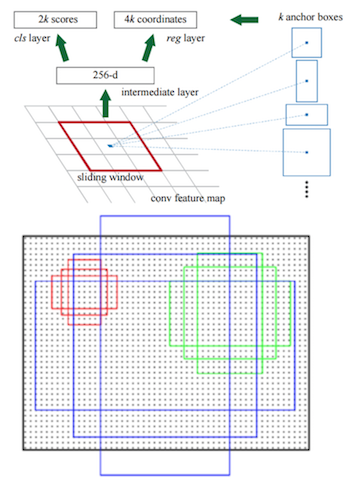

RPN网络的主要作用是得出比较准确的候选区域。整个过程分为两步
  • 用n×n(默认3×3=9)的大小窗口去扫描特征图,每个滑窗位置映射到一个低维的向量(默认256维),并为每个滑窗位置考虑k种(在论文设计中k=9)可能的参考窗口(论文中称为anchors)
  • 低维特征向量输入两个并行连接的1 x 1卷积层然后得出两个部分:reg窗口回归层(用于修正位置)和cls窗口分类层(是否为前景或背景概率)
3.5.2.1 anchors
  • 3*3卷积核的中心点对应原图上的位置,将该点作为anchor的中心点,在原图中框出多尺度、多种长宽比的anchors,三种尺度{ 128,256,512 }, 三种长宽比{1:1,1:2,2:1}
