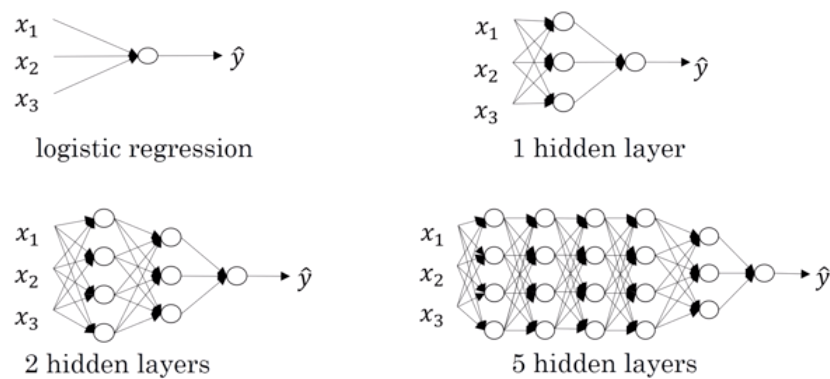

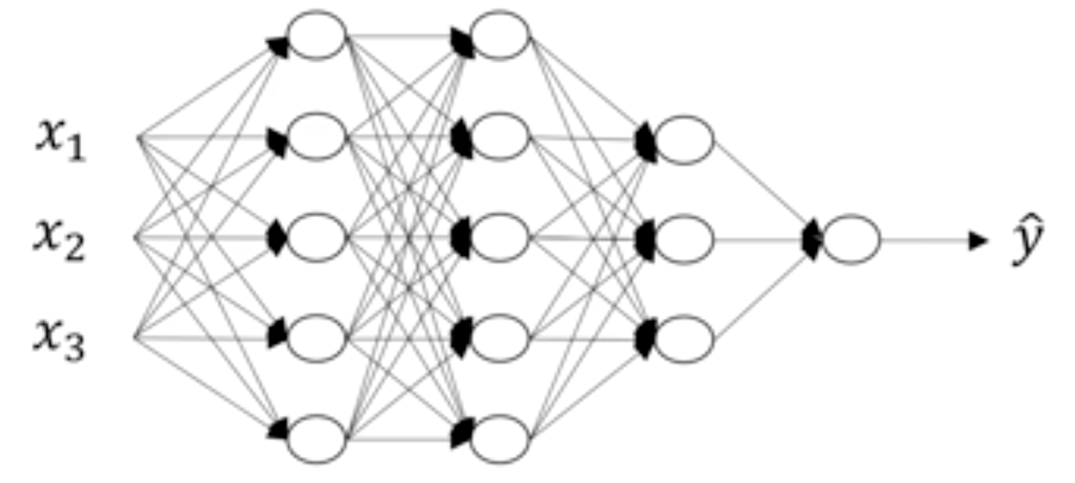

为什么使用深层网络
对于人脸识别等应用,神经网络的第一层从原始图片中提取人脸的轮廓和边缘,每个神经元学习到不同边缘的信息;网络的第二层将第一层学得的边缘信息组合起来,形成人脸的一些局部的特征,例如眼睛、嘴巴等;后面的几层逐步将上一层的特征组合起来,形成人脸的模样。随着神经网络层数的增加,特征也从原来的边缘逐步扩展为人脸的整体,由整体到局部,由简单到复杂。层数越多,那么模型学习的效果也就越精确。
通过例子可以看到,随着神经网络的深度加深,模型能学习到更加复杂的问题,功能也更加强大。
1.4.1 深层神经网络表示
1.4.1.1 什么是深层网络?
使用浅层网络的时候很多分类等问题得不到很好的解决,所以需要深层的网络。
1.4.2 四层网络的前向传播与反向传播
在这里首先对每层的符号进行一个确定,我们设置L为第几层,n为每一层的个数,L=[L1,L2,L3,L4],n=[5,5,3,1]

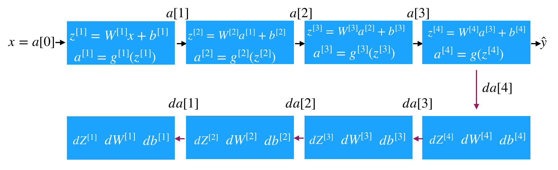

1.4.2.1 前向传播
首先还是以单个样本来进行表示,每层经过线性计算和激活函数两步计算
z[1]=W[1]x+b[1],a[1]=g[1]z^{[1]} = W^{[1]}x+b^{[1]}, a^{[1]}=g^{[1]}(z^{[1]})z​[1]​​=W​[1]​​x+b​[1]​​,a​[1]​​=g​[1]​​(z​[1]​​)xxxa[1]a^{[1]}a​[1]​​
z[2]=W[2]a[1]+b[2],a[2]=g[2]z^{[2]} = W^{[2]}a^{[1]}+b^{[2]}, a^{[2]}=g^{[2]}(z^{[2]})z​[2]​​=W​[2]​​a​[1]​​+b​[2]​​,a​[2]​​=g​[2]​​(z​[2]​​)a[1]a^{[1]}a​[1]​​a[2]a^{[2]}a​[2]​​
z[3]=W[3]a[2]+b[3],a[3]=g[3]z^{[3]} = W^{[3]}a^{[2]}+b^{[3]},a^{[3]}=g^{[3]}(z^{[3]})z​[3]​​=W​[3]​​a​[2]​​+b​[3]​​,a​[3]​​=g​[3]​​(z​[3]​​)a[2]a^{[2]}a​[2]​​a[3]a^{[3]}a​[3]​​
z[4]=W[4]a[3]+b[4],a[4]=σ(z[4])z^{[4]} = W^{[4]}a^{[3]}+b^{[4]},a^{[4]}=\sigma(z^{[4]})z​[4]​​=W​[4]​​a​[3]​​+b​[4]​​,a​[4]​​=σ(z​[4]​​)a[3]a^{[3]}a​[3]​​a[4]a^{[4]}a​[4]​​
我们将上式简单的用通用公式表达出来,x=a[0]x = a^{[0]}x=a​[0]​​
z[L]=W[L]a[L−1]+b[L],a[L]=g[L]z^{[L]} = W^{[L]}a^{[L-1]}+b^{[L]}, a^{[L]}=g^{[L]}(z^{[L]})z​[L]​​=W​[L]​​a​[L−1]​​+b​[L]​​,a​[L]​​=g​[L]​​(z​[L]​​)a[L−1]a^{[L-1]}a​[L−1]​​a[L]a^{[L]}a​[L]​​
  • m个样本的向量表示
    Z[L]=W[L]A[L−1]+b[L]Z^{[L]} = W^{[L]}A^{[L-1]}+b^{[L]}Z​[L]​​=W​[L]​​A​[L−1]​​+b​[L]​​
A[L]=g[L]A^{[L]}=g^{[L]}(Z^{[L]})A​[L]​​=g​[L]​​(Z​[L]​​)
输入a[L−1]a^{[L-1]}a​[L−1]​​a[L]a^{[L]}a​[L]​​
1.4.2.2 反向传播
因为涉及到的层数较多,所以我们通过一个图来表示反向的过程
  • 反向传播的结果(理解)
单个样本的反向传播:
dZ[l]=dJda[l]da[l]dZ[l]=da[l]∗g[l]′(Z[l])dZ^{[l]}=\frac{dJ}{da^{[l]}}\frac{da^{[l]}}{dZ^{[l]}}=da^{[l]}*g^{[l]}{'}(Z^{[l]})dZ​[l]​​=​da​[l]​​​​dJ​​​dZ​[l]​​​​da​[l]​​​​=da​[l]​​∗g​[l]​​​′​​(Z​[l]​​)
dW[l]=dJdZ[l]dZ[l]dW[l]=dZ[l]⋅a[l−1]dW^{[l]}=\frac{dJ}{dZ^{[l]}}\frac{dZ^{[l]}}{dW^{[l]}}=dZ^{[l]}\cdot a^{[l-1]}dW​[l]​​=​dZ​[l]​​​​dJ​​​dW​[l]​​​​dZ​[l]​​​​=dZ​[l]​​⋅a​[l−1]​​
db[l]=dJdZ[l]dZ[l]db[l]=dZ[l]db^{[l]}=\frac{dJ}{dZ^{[l]}}\frac{dZ^{[l]}}{db^{[l]}}=dZ^{[l]}db​[l]​​=​dZ​[l]​​​​dJ​​​db​[l]​​​​dZ​[l]​​​​=dZ​[l]​​
da[l−1]=W[l]T⋅dZ[l]da^{[l-1]}=W^{[l]T}\cdot dZ^{[l]}da​[l−1]​​=W​[l]T​​⋅dZ​[l]​​
多个样本的反向传播
dZ[l]=dA[l]∗g[l]′(Z[l])dZ^{[l]}=dA^{[l]}*g^{[l]}{'}(Z^{[l]})dZ​[l]​​=dA​[l]​​∗g​[l]​​​′​​(Z​[l]​​)
dW[l]=1mdZ[l]⋅A[l−1]TdW^{[l]}=\frac{1}{m}dZ^{[l]}\cdot {A^{[l-1]}}^{T}dW​[l]​​=​m​​1​​dZ​[l]​​⋅A​[l−1]​​​T​​
db[l]=1mnp.sum(dZ[l],axis=1)db^{[l]}=\frac{1}{m}np.sum(dZ^{[l]},axis=1)db​[l]​​=​m​​1​​np.sum(dZ​[l]​​,axis=1)
dA[l]=W[l+1]T⋅dZ[l+1]dA^{[l]}=W^{[l+1]T}\cdot dZ^{[l+1]}dA​[l]​​=W​[l+1]T​​⋅dZ​[l+1]​​

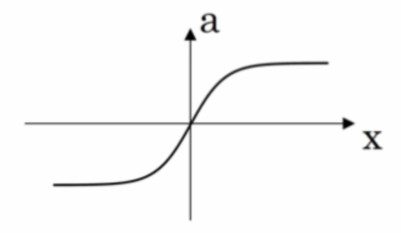

  • 初始化权重的值选择
这里将 W 的值乘以 0.01(或者其他的常数值)的原因是为了使得权重 W 初始化为较小的值,这是因为使用 sigmoid 函数或者 tanh 函数作为激活函数时,W 比较小,则 Z=WX+b 所得的值趋近于 0,梯度较大,能够提高算法的更新速度。而如果 W 设置的太大的话,得到的梯度较小,训练过程因此会变得很慢。
ReLU 和 Leaky ReLU 作为激活函数时不存在这种问题,因为在大于 0 的时候,梯度均为 1。

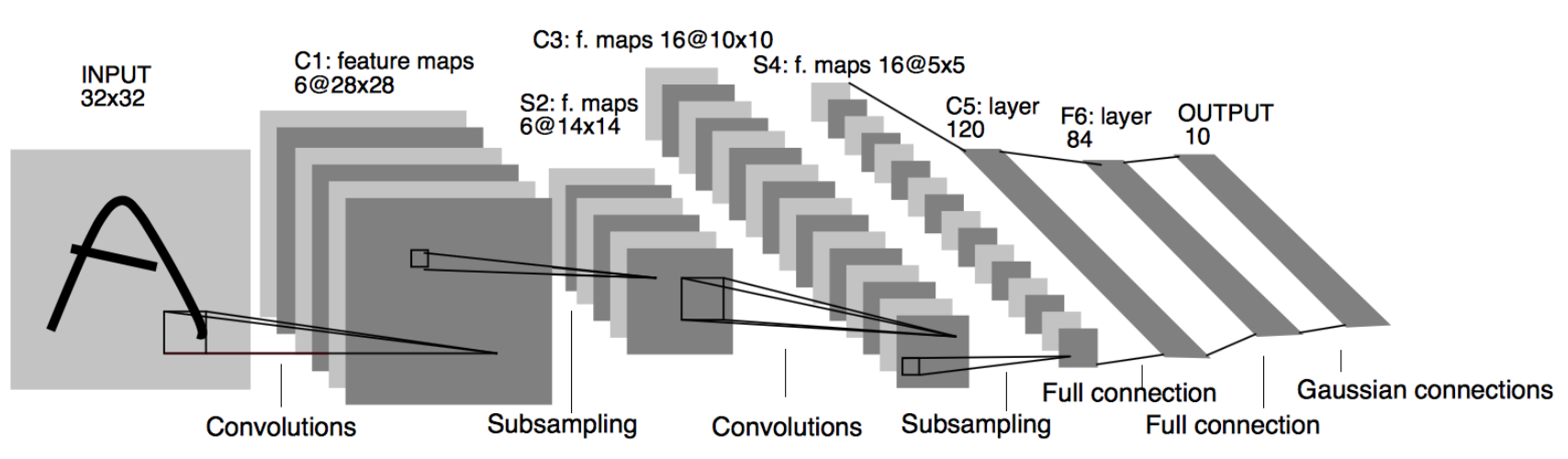

3.1.1 卷积神经网络的组成
[reportlab 文档]
  • 定义
  • 卷积神经网络由一个或多个卷积层、池化层以及全连接层等组成。与其他深度学习结构相比,卷积神经网络在图像等方面能够给出更好的结果。这一模型也可以使用反向传播算法进行训练。相比较其他浅层或深度神经网络,卷积神经网络需要考量的参数更少,使之成为一种颇具吸引力的深度学习结构。
我们来看一下卷积网络的整体结构什么样子。
其中包含了几个主要结构
[threading 文档]
  • 卷积层(Convolutions)
  • 池化层(Subsampling)
  • 全连接层(Full connection)
  • 激活函数
