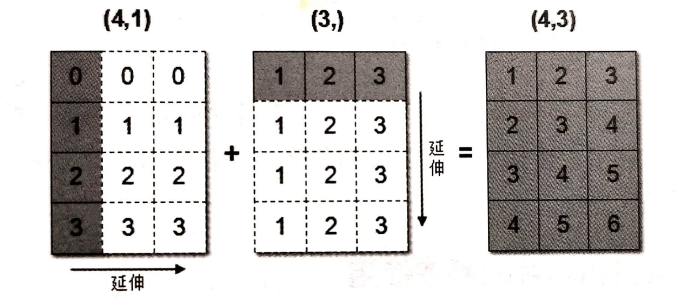

2.1 广播机制
数组在进行矢量化运算时,要求数组的形状是相等的。当形状不相等的数组执行算术运算的时候,就会出现广播机制,该机制会对数组进行扩展,使数组的shape属性值一样,这样,就可以进行矢量化运算了。下面通过一个例子进行说明:
arr1 = np.array([[0],[1],[2],[3]])
arr1.shape
# (4, 1)
arr2 = np.array([1,2,3])
arr2.shape
# (3,)
arr1+arr2
# 结果是:
array([[1, 2, 3],
       [2, 3, 4],
       [3, 4, 5],
       [4, 5, 6]])
上述代码中,数组arr1是4行1列,arr2是1行3列。这两个数组要进行相加,按照广播机制会对数组arr1和arr2都进行扩展,使得数组arr1和arr2都变成4行3列。
下面通过一张图来描述广播机制扩展数组的过程:
这句话乃是理解广播的核心。广播主要发生在两种情况,一种是两个数组的维数不相等,但是它们的后缘维度的轴长相符,另外一种是有一方的长度为1。
广播机制实现了时两个或两个以上数组的运算,即使这些数组的shape不是完全相同的,只需要满足如下任意一个条件即可。
  • 如果两个数组的后缘维度(trailing dimension,即从末尾开始算起的维度)的轴长度相符,
  • 或其中的一方的长度为1。
[phonenumbers 文档]
广播会在缺失和(或)长度为1的维度上进行。
广播机制需要扩展维度小的数组,使得它与维度最大的数组的shape值相同,以便使用元素级函数或者运算符进行运算。

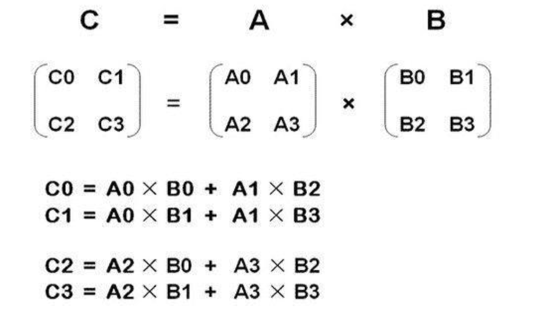

4 矩阵乘法
[PyJWT 文档]
[Playwright Python]
矩阵乘法:
m×n 矩阵乘以 n×o 矩阵,变成 m×o 矩阵。
举例:比如说现在有两个矩阵 A 和 B,那 么它们的乘积就可以表示为图中所示的形式。
