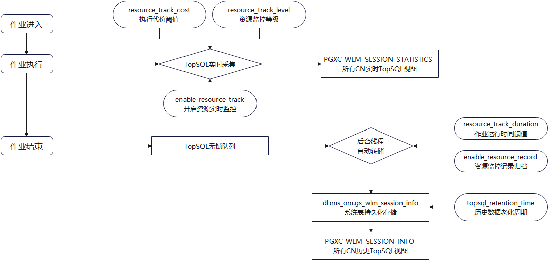

    TopSQL功能默认打开(use_workload_manager,enable_resource_track,enable_resource_record参数均默认为on),GUC参数详细介绍如下:
  • USE_WORKLOAD_MANAGER(ON)
         资源管理总开关,TopSQL功能开启该参数需要为on。
  • ENABLE_RESOURCE_TRACK (ON)
       是否开启监控功能,实时TopSQL的总开关,关闭之后实时TopSQL将不再进行记录,更不会在历史TopSQL中出现。
  • ENABLE_RESOURCE_RECORD(ON)
        设置是否开启资源监控记录归档功能。开启时,对于执行结束的记录,会分别被归档到相应的INFO视图,CN和DN都需要设置上。

        通过GUC命令设置参数:
gs_guc reload -Z coordinator -Z -N all -I all -c "enable_resource_track=on"
gs_guc reload -Z coordinator -Z -N all -I all -c "resource_track_level=query"
gs_guc reload -Z coordinator -Z -N all -I all -c "enable_resource_record=on"
gs_guc reload -Z coordinator -Z -N all -I all -c "resource_track_duration=0"
gs_guc reload -Z coordinator -Z -N all -I all -c "resource_track_cost=0"

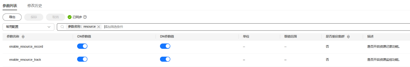

通过管控面设置TopSQL相关参数:
    查询TopSQL相关GUC参数设置的常用SQL:
select name,setting from pg_settings where name like '%resource%';

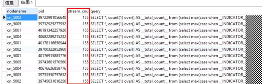

3、通过TopSQL识别资源密集SQL
  • 识别stream数量多的语句
select *,(length(query_plan) - length(replace(query_plan, 'Streaming', ''))) / length('Streaming') as stream_count FROM pgxc_wlm_session_info ORDER BY stream_count DESC limit 100;

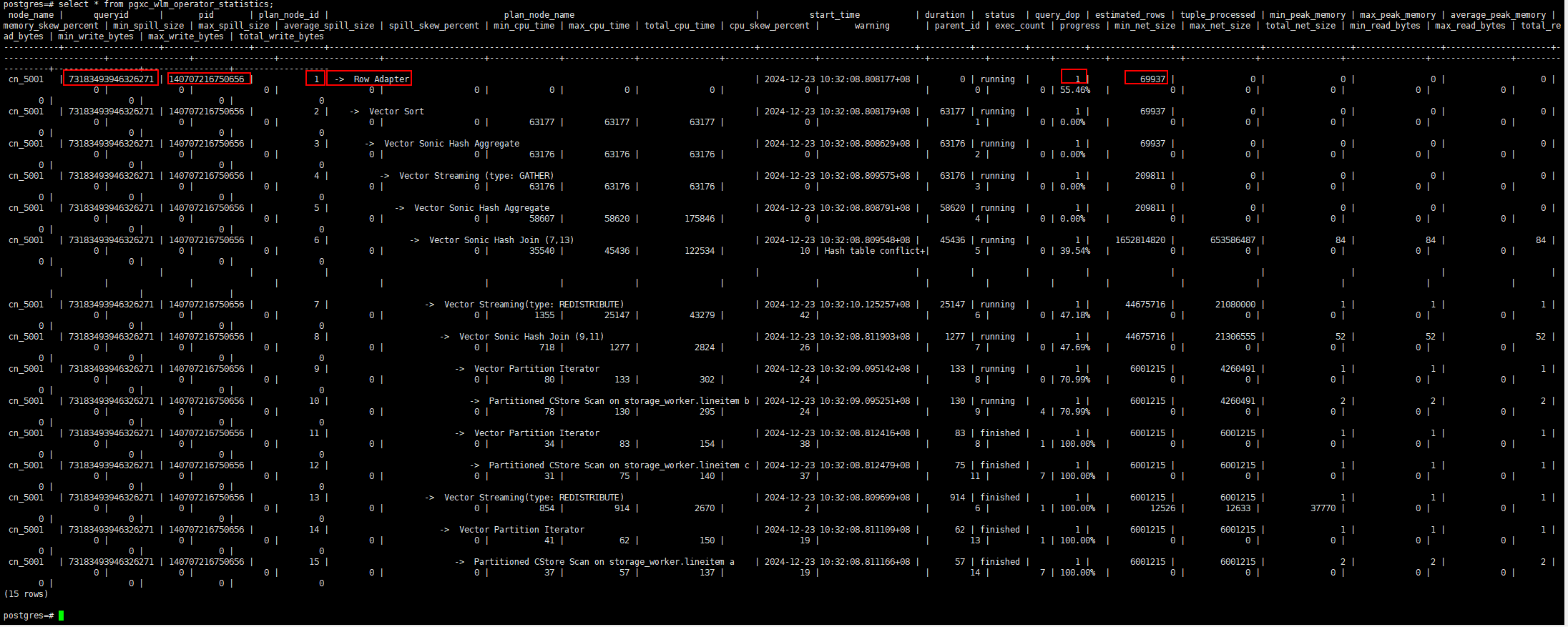

    OPERATOR算子监控和QUERY/PERF语句监控功能类似,均包含实时和历史二种形态,包含静态和动态二类信息:
  1. 语句静态信息是语句在真正执行前就已经由优化器生成的信息,如执行计划plan_node_name,queryid,预估行数estimated rows等信息。可用来分析生成的执行计划是否合适。
  2. 语句动态信息是语句在执行器中执行过程中所占用的资源信息,如算子执行进度progress、内存peak_memory、算子下盘spill_size、网络net_size、磁盘IO(read_bytes、write_bytes),CPU(cpu_time)等不同DN的实时的信息记录。可用来分析语句执行过程中的进度和资源消耗情况,通过该字段可以分析出语句在运行是消耗较久的在什么地方,便于后续优化。

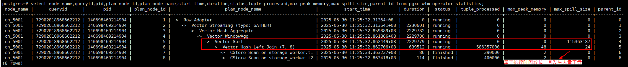

    功能展示:我们下发某个查询,在另一个会话中查询实时算子视图pgxc_wlm_operator_statistics,结果如下:

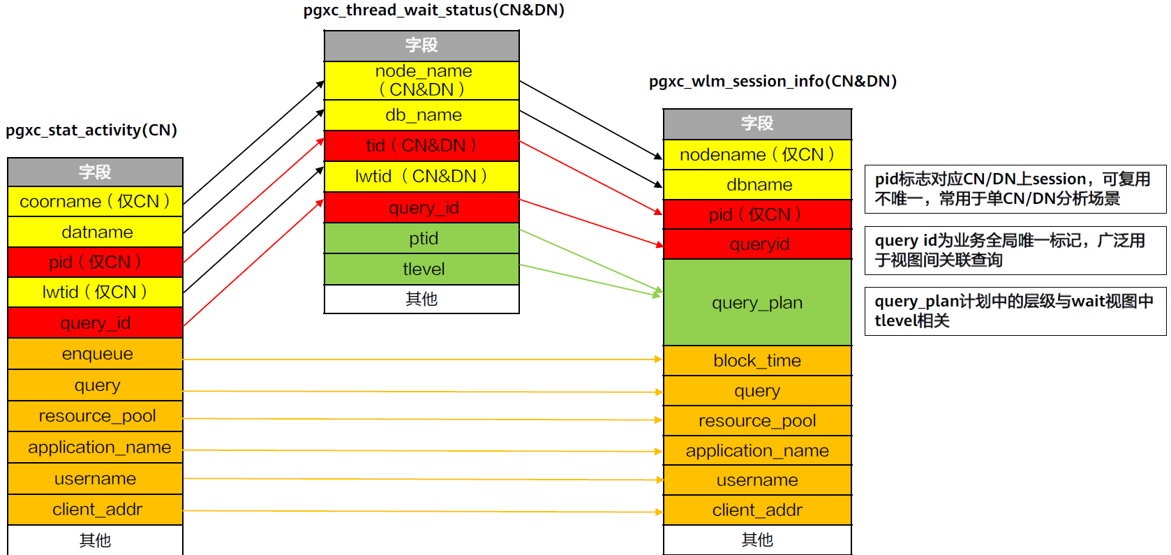

6、TopSQL与其他视图交互
    不同视图从不同维度统计业务在数据库中的运行状态,因为或多或少都包含部分同类字段,可用于后续关联分析,此处给出历史TopSQL视图常交互的其他视图:

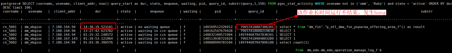

    使用示例:如果某个语句在历史TopSQL 历史pgxc_wlm_session_info视图中显示以往该作业很快就能正常运行完成,但是此时查杀pgxc_stat_activity发现该语句运行很长时间没有结束,如下图所示,则此时可能有异常,可利用以下步骤进行定位:
    常用定位过程如下所示:
    步骤1:查询pgxc_stat_activity活跃视图,找出长时间运行不结束的异常作业
select coorname, usename, client_addr, now()-query_start as dur, state, enqueue, waiting, pid, query_id, substr(query,1,150) FROM pgxc_stat_activity WHERE usename not in ('omm','Ruby') and state = 'active' ORDER BY dur DESC limit 100;
    步骤2:根据步骤1得到的query信息,查询历史TopSQL视图,比较以往和现在的运行情况,如果以前运行时间很快,但当前语句运行时间很长未结束,则可考虑该语句已发生异常(历史topsql视图按天分区,查询时尽量带start_time条件)

    步骤3:根据步骤1得到的query_id查询等待视图pgxc_thread_wait_status,得到作业线程号lwtid,并打出作业堆栈进行分析
select * from pgxc_thread_wait_status where query_id = xxx;
select * from gs_stack('nodename',tid);  # 本节点可直接 \! gstack lwtid

        作业下发执行后,内核通过打桩记录作业的各项资源信息,如内存、CPU、下盘、IO和网络信息等,作业执行完成后该资源信息后先存在无锁队列中,资源管理后台辅助线程将该数据信息定期转储到dbms_om.gs_wlm_session_info系统表中,后续通过topsql_retention_time定期老化数据。

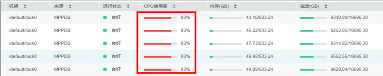

案例1:某客户集群出现系统级性能问题,CPU持续飚高,业务受阻。
       通过TopSQL历史视图查询到有10+业务SQL存在stream数超过100,判断为CPU高的原因:
postgres=# select *,(length(query_plan) - length(replace(query_plan, 'Streaming', ''))) / length('Streaming') as stream_count FROM pgxc_wlm_session_info ORDER BY stream_count DESC limit 100;
针对此业务SQL进行下线并进行差分优化后,问题解决。

案例3:作业长时间运行不结束
      在作业无排队无死锁正常运行期间,发现作业长时间不结束,此时可查看算子级别的实时TopSQL监控,能够看出哪个算子执行时间长,通过算子执行时间和已处理行数等信息,确定是否需要查杀SQL。
      步骤1:开启实时算子监控:set resource_track_level = 'operator_realtime';
      步骤2:根据需要查杀作业
select * from pg_terminate_backend(xxx);   # 入参为pid
