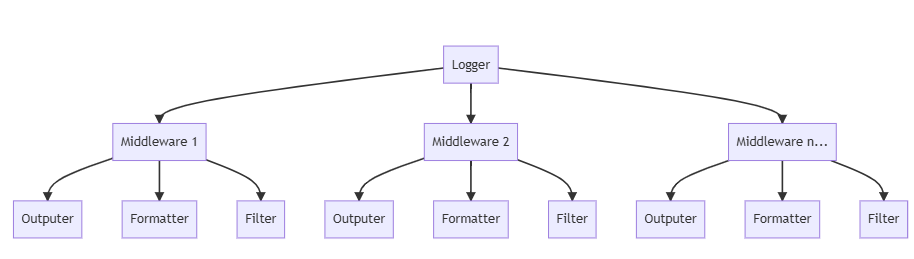

Logger Easier 采用了模块化和中间件的设计理念,将日志处理流程解耦为多个独立的组件。整体架构遵循单一职责原则和开闭原则,使得系统具有高度的可扩展性和灵活性。
整个日志系统的核心是 Logger 类,它作为日志处理的入口点,管理着一系列中间件。每个中间件都可以包含自己的输出器、格式化器和过滤器,形成一个完整的日志处理单元。

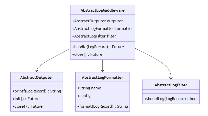

中间件是整个系统的核心概念,每个中间件都实现了 AbstractLogMiddleware 接口,包含三个主要组件:
  1. 输出器(Outputer):负责将日志写入具体的目标,如控制台或文件
  2. 格式化器(Formatter):负责将日志记录转换为特定格式的字符串
  3. 过滤器(Filter):负责决定是否处理特定的日志记录

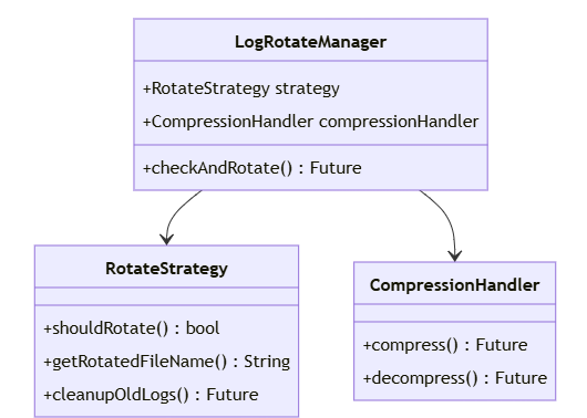

日志轮转系统采用了策略模式,通过 LogRotateManager 统一管理不同的轮转策略和压缩处理:

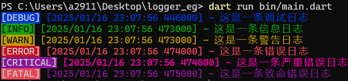

一个最简单的完整示例是这样的:
// example_project/bin/main.dart
import 'package:logger_easier/logger_easier.dart';
void main(List<String> arguments) {
  final logger = Logger();
  // 实例化一个控制台中间件
  final consoleMiddleware = ConsoleMiddleware();
  // 安装该中间件实例
  logger.use(consoleMiddleware);
  // 记录不同级别的日志
  logger.trace('这是一条追踪日志');
  logger.debug('这是一条调试日志');
  logger.info('这是一条信息日志');
  logger.warn('这是一条警告日志');
  logger.error('这是一条错误日志');
  logger.critical('这是一条严重错误日志');
  logger.fatal('这是一条致命错误日志');
这种最基础的用法会使用默认配置:
  • 最小日志级别为 DEBUG
  • 使用控制台输出
  • 启用默认的颜色支持
  • 使用基础格式化器
  • 输出效果大致如下:

多个中间件可以串联使用,创建复杂的日志处理管道:
  middlewares: [
    // 控制台输出中间件
    LogMiddleware(
      printer: ConsolePrinter(useColor: true),
      formatter: SimpleFormatter(),
      filter: LevelFilter(LogLevel.debug),
    // 文件输出中间件
    LogMiddleware(
      printer: FilePrinter(
        logDirectory: '/path/to/logs',
        baseFileName: 'app.log',
      formatter: JsonFormatter(),
      filter: LevelFilter(LogLevel.info),
    // 网络日志中间件(假设存在)
    LogMiddleware(
      printer: NetworkPrinter(url: 'https://log-collector.example.com'),
      formatter: CompactFormatter(),
      filter: LevelFilter(LogLevel.error),
这种中间件架构的优势在于其极高的灵活性。你可以轻松地添加、移除或替换日志处理组件,而不需要修改核心日志记录逻辑。每个中间件都专注于单一职责:打印器负责输出,格式化器负责格式,过滤器负责筛选,这种设计遵循了单一职责原则。

中间件是 Logger Easier 中最核心的概念之一。它采用了类似于管道处理的设计模式,将日志处理过程划分为多个独立的处理单元。每个中间件都可以对日志记录进行检查、修改、过滤或转发等操作。
在 Logger Easier 中,中间件是实现了 AbstractLogMiddleware 接口的组件,它包含三个核心部分:
  1. 输出器(Outputer):负责将日志实际输出到目标位置,如控制台或文件

中间件(Middleware)在 Logger Easier 中由三个核心组件组成:输出器(Outputer)、格式化器(Formatter)和过滤器(Filter)。这三个组件各自负责不同的职责,共同构成了一个完整的日志处理单元。
1. 输出器(Outputer)
输出器实现了 AbstractOutputer 接口,负责将格式化后的日志实际输出到目标位置。它定义了日志的最终输出形式,例如输出到控制台或写入文件:
abstract class AbstractOutputer with ColorSupportMixin {
  /// 打印日志
  String printf(LogRecord record);
  /// 初始化打印器
  Future<void> init() async {}
  /// 关闭打印器
  Future<void> close() async {}
  /// 获取打印器的配置信息
  Map<String, dynamic> get config;
  /// 更新打印器的配置
  Future<void> updateConfig(Map<String, dynamic> newConfig) async {}
2. 格式化器(Formatter)
格式化器实现了 AbstractLogFormatter 接口,负责将原始的日志记录转换为特定格式的字符串。它决定了日志的展现形式,包括时间戳、日志级别、消息等信息的排列方式:
abstract class AbstractLogFormatter<T> {
  /// 格式化日志记录
  String format(LogRecord record);
  /// 获取格式化器的名称
  String get name;
  /// 获取格式化器的配置
  T get config;
  /// 更新格式化器的配置
  void updateConfig(Map<String, dynamic> newConfig);
  /// 创建一个新的格式化器实例
  AbstractLogFormatter clone();
3. 过滤器(Filter)
过滤器实现了 AbstractLogFilter 接口,负责决定是否处理特定的日志记录。它可以基于日志级别、正则表达式或其他自定义条件来过滤日志:
abstract class AbstractLogFilter {
  /// 判断是否应该记录给定的日志记录
  bool shouldLog(LogRecord record);
这三个组件在中间件中的组合方式如下:

这个接口定义了中间件的三个核心组件:
  1. outputer:负责实际的日志输出
  2. formatter:负责日志格式化
  3. filter:负责日志过滤
中间件的构造函数采用了命名可选参数的方式,允许在创建中间件时传入这三个组件的具体实现。如果没有提供具体实现,中间件会通过 createOutputer()、createFormatter() 和 createFilter() 方法创建默认实现。
接口定义了两个关键的异步方法:
  • handle(LogRecord record):处理单条日志记录的核心方法
  • close():用于清理资源的关闭方法

过滤器(Filter)是 Logger Easier 中负责决定是否处理特定日志记录的组件。作为中间件的三大核心组件之一,过滤器在日志处理流程中扮演着“守门员”的角色,通过预定义的规则来过滤掉不需要处理的日志记录。
在 Logger Easier 中,所有的过滤器都实现了 AbstractLogFilter 接口,这个接口非常简洁:
  /// 判断是否应该记录给定的日志记录
  /// [record] 是要判断的日志记录
  /// 返回 true 如果应该记录该日志,否则返回 false
过滤器的工作原理是在日志处理流程的早期阶段对日志记录进行筛选。当一条日志记录到达中间件时,首先会通过过滤器的 shouldLog 方法进行判断:
Future<void> handle(LogRecord record) async {
  // 首先通过过滤器判断是否需要处理该日志
  if (!filter.shouldLog(record)) {
    return;
  // 继续处理日志...

日志轮转(Log Rotation)是一种常见的日志文件管理机制,用于解决日志文件持续增长带来的存储空间问题。Logger Easier 提供了完整的日志轮转和压缩解决方案,包含以下核心功能:
日志轮转机制
当日志文件满足特定条件时(如达到大小限制或时间间隔),系统会:
  1. 将当前日志文件重命名为备份文件
  2. 创建新的空日志文件继续写入
  3. 根据配置决定是否对备份文件进行压缩
  4. 清理过期的备份文件
Logger Easier 支持两种基本的轮转策略:
  • 基于大小的轮转: 当日志文件大小超过指定限制时触发轮转
  • 基于时间的轮转: 按照固定的时间间隔(如每天、每周)进行轮转
压缩处理
为了节省存储空间,Logger Easier 支持对轮转后的日志文件进行压缩。系统:
  • 提供了开箱即用的 Gzip 压缩实现
  • 支持延迟压缩以避免影响性能
  • 允许通过实现压缩处理器接口来支持其他压缩算法
存储监控
为了防止日志写入导致系统存储空间耗尽,Logger Easier 内置了存储监控功能:
  • 定期检查可用存储空间
  • 当可用空间低于阈值时暂停日志写入
  • 支持跨平台的存储空间检测
这些功能通过统一的配置接口进行管理,使得用户可以根据实际需求灵活配置日志文件的管理策略。后续章节将详细介绍每个功能的具体实现和使用方法。

CompressionHandler 是 Logger Easier 中用于处理日志文件压缩和解压缩的核心接口。它定义了日志压缩处理器的基本行为,使得日志系统能够支持不同的压缩算法和处理方式。
这个接口的定义非常简洁但功能完整:
// packages/logger_easier/lib/src/log_rotate/interfaces/compression_handler.dart
abstract class CompressionHandler {
  /// 压缩日志文件
  /// [sourceFile] 源文件
  /// [targetFile] 目标文件
  Future<void> compress(File sourceFile, File targetFile);
  /// 解压日志文件
  Future<void> decompress(File sourceFile, File targetFile);
  /// 获取压缩文件扩展名
  String get compressedExtension;
接口定义了三个核心成员:
  1. compress 方法:负责将源日志文件压缩并保存到目标文件。这是一个异步操作,返回 Future 以支持非阻塞式压缩处理。
  2. decompress 方法:负责将压缩的日志文件解压缩到指定的目标文件。同样是异步操作,确保解压过程不会阻塞主线程。
  3. compressedExtension 属性:定义压缩文件的扩展名(如 .gz),用于标识压缩文件的格式。
这个接口的设计遵循了以下几个重要原则:
  1. 异步处理:所有的压缩和解压操作都是异步的,避免阻塞主线程。
  2. 文件级别操作:直接处理 File 对象,而不是字节流或字符串,使得实现更加清晰和统一。
  3. 扩展性:通过抽象接口的方式,允许实现不同的压缩算法和策略。
  4. 明确的职责:接口只关注压缩和解压缩操作,不涉及其他日志处理逻辑。
