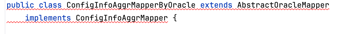

  • nacos plugin开发,主要是实现以下几个接口。当然nacos plugin的仓库对一些操作进行了一些封装。接口如下
ConfigInfoAggrMapper
ConfigInfoBetaMapper
ConfigInfoMapper
ConfigInfoTagMapper
ConfigTagsRelationMapper
GroupCapacityMapper
HistoryConfigInfoMapper
TenantCapacityMapper
TenantInfoMapper
添加一些不重要的变量

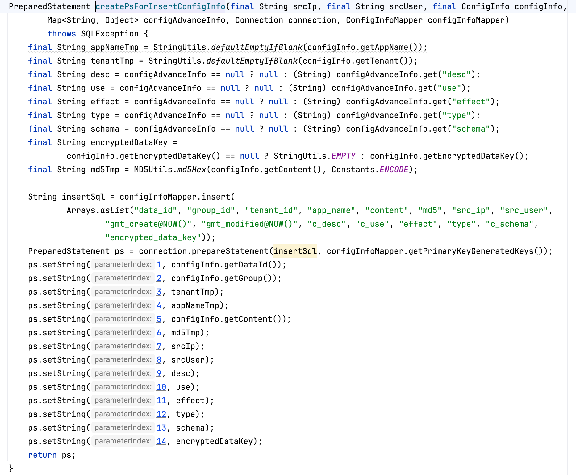

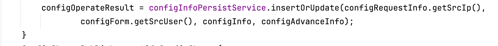

不出意外的报错了。是时间类型不匹配。通过debug,找到ConfigOperationService下面的代码
一看就是如果不存在就插入,存在就更新。然后进入实现类(ExternalConfigInfoPersistServiceImpl)。通过查看源码可以发现,是通过jdbcTemplate执行的sql,但是这里的sql是写死的。个人感觉更好的方式是,这里应该将全部的sql逻辑放入plugins的项目中进行管理。在这里打断点,发现的报错是因为日期的格式不对。

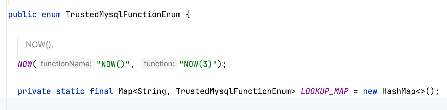

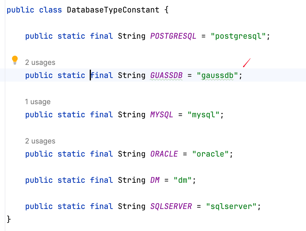

它这里的逻辑是,自己生成一个sql,然后日期类型,各个数据库是不一样的。在插件的内部实现中,去覆盖这里的值。然后我去到OpenGauss插件里的日期处理,发现Postgresql使用了Mysql的时间处理类。
于是我整理了一下OpenGauss的代码,把这个依赖给去除了。其实这个问题,在nacos plugin是的issue上有多次提到,但是从来没有被修正过。不止一个人反映过这个问题。
https://github.com/nacos-group/nacos-plugin/issues/48
https://github.com/nacos-group/nacos-plugin/issues/57
将它的代码重新整理一下,有兴趣的朋友可以查看项目代码。Postgresql的插件主要是继承了一些Mysql的类,通过重写来实现不同的逻辑。我把这些不必要的关系都给重新整理一下。并且提供了新的GaussdbFunctionEnum。

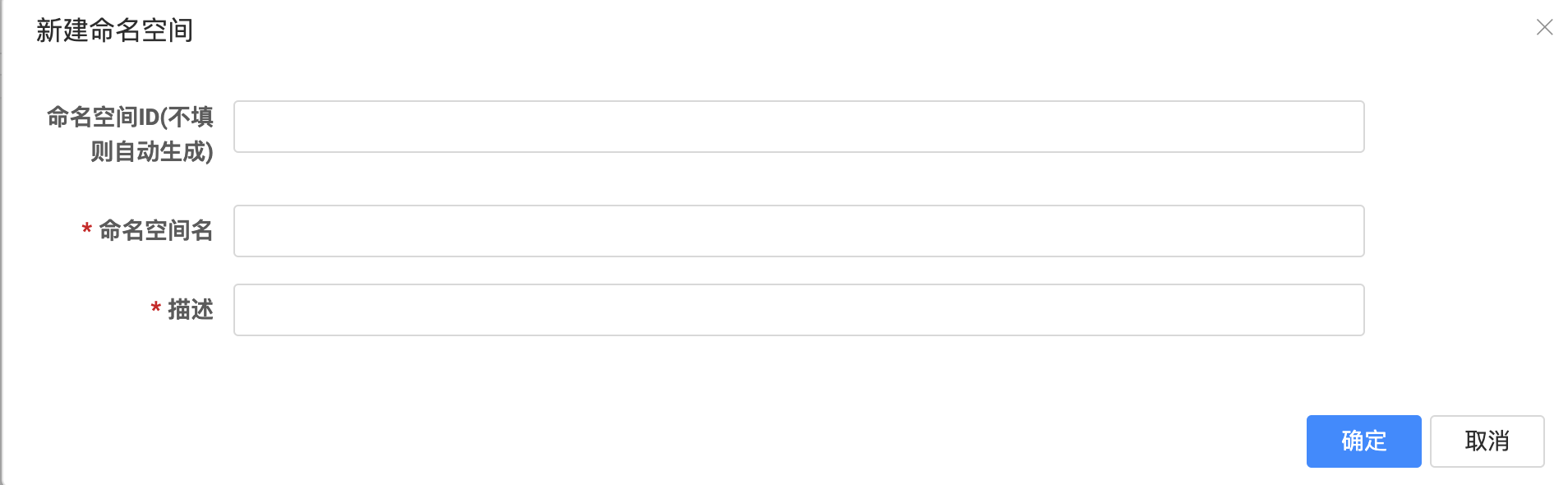

继续测试,发现可以插入了,于是我想更新一下,结果在数据库里面发现了两条数据。这不对呀,按照之前的逻辑,不存在就插入,存在就更新。通过debug,仔细查看插入逻辑,发现在插入时,的确将变量tenant_id设置成了空字符串。但是在数据库中确变成了null。这不符合逻辑呀。于是我查看了Gaussdb的官网,发现OpenGauss其实是有两种兼容模式的,一种是Mysql的兼容模式,一种是Oracle的兼容模式,Mysql的兼容模式是区分null和空白字符串的。Oracle是不区分的。Gaussdb默认是使用了Oracle的模式。于是我调整初始化代码,将tenant_id设置为 not null。这样就提出了一个要求:tenant_id是租户字段(命名空间),在使用nacos opengauss插件时,必须要使用租户。也就是必须要新增如下图的内容。
于是在OpenGauss的插件库中,提供了两种模式的初始化sql,一个是兼容Mysql的,一个是兼容Oracle的。

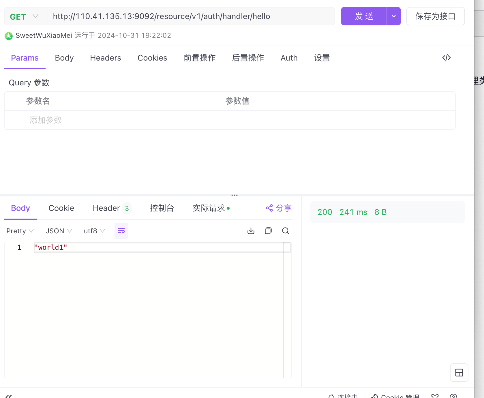

步骤7:测试结果

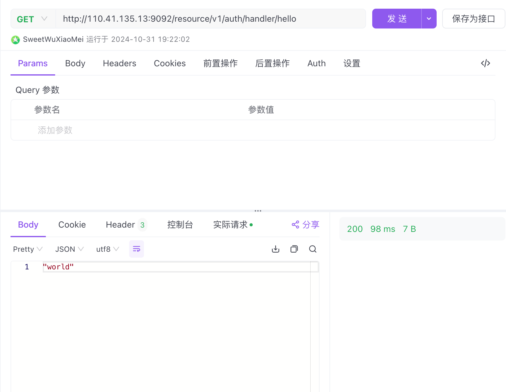

首先启动fence项目调用api:http://110.41.135.13:9092/resource/v1/auth/handler/hello,运行如下图所示
在nacos server修改配置内容hello:world1,再次调用api,如下图所示。
至此,项目完成。

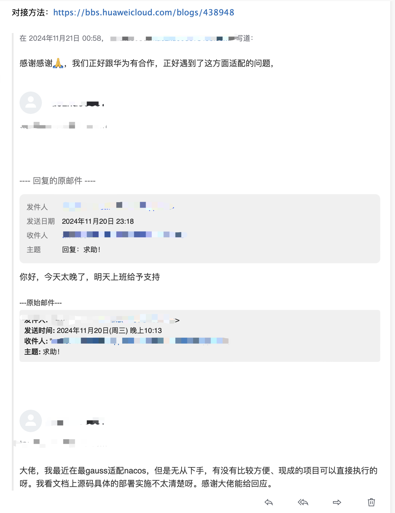

值得开心的是,开发完成不久就真实的帮助了一位小伙伴,也感谢小伙伴对华为的信任与支持。
