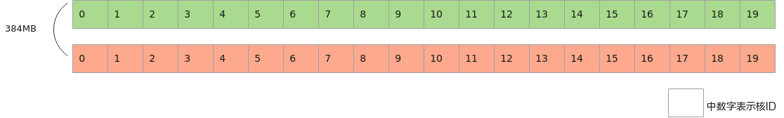

假设AI处理器的L2Cache大小为192MB,L2Cache读写混合带宽约为7TB/s,而AI Core外部存储Global Memory的带宽约为1.6TB/s,两者之间存在较大差距。搬入或搬出相同数据量的情况下,访问L2Cache读写数据比HBM更快。若数据无法命中L2Cache,即需要访问的数据不在L2Cache内,导致需要去HBM上读写,带宽利用效率较低,最终算子搬入或搬出数据变为算子整个运行过程的性能瓶颈。切分策略建议:当输入和输出数据的数据量超过L2Cache大小时,Tiling中使能L2Cache切分策略。下面举个例子来说明L2Cache切分帮助大家理解。
假设输入数据大小为InputTotalSize = 384MB,L2Cache大小为192MB,总核数为20个核,数据未切分的情况下,整体一次完成计算。假设20个核一次可以处理共192MB的数据,则每个核至少两次读取输入数据。
图4-1 未使能L2Cache切分
constexpr int32_t TOTAL_LENGTH = 384 * 1024 * 1024 / sizeof(half);
constexpr int32_t USE_CORE_NUM = 20;
constexpr int32_t TILE_NUM = 2;
constexpr int32_t BLOCK_LENGTH = TOTAL_LENGTH / USE_CORE_NUM;
constexpr int32_t TILE_LENGTH = BLOCK_LENGTH / TILE_NUM;

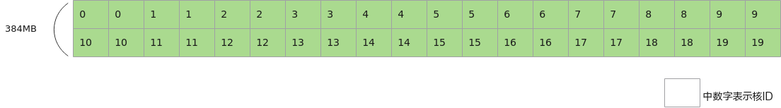

使能L2Cache切分后,输入数据均等切分成2份数据,则整体分两次进行计算,每次的计算量为192MB,第一次20个核先计算前192MB的数据,第二次20个核计算后192MB的数据。每次计算前读取的数据能够命中L2Cache,提升算子性能。
图4-2 使能L2Cache切分

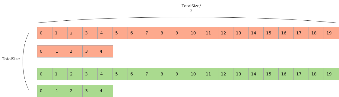

5 核间负载均衡
AI处理器的物理核数是固定的,当L2Cache切分之后,可能发生部分核有计算拖尾的情况,即每次所有核计算量除以每个核处理的数据量不能被核数整除,导致最后需要部分尾核来计算尾块数据。而在尾核计算时,部分核始终处于空闲状态,从而使得算子的整体性能变差。
如下图所示,假设总的数据量为TotalSize,L2Cache切分之后分为两份TotalSize / 2,每个核每次的计算量为TotalSize / 2 / 25,即需要25个核进行处理,由于AI处理器的核数为20,因此每次计算时,1到5核的每个核需要多算一份数据,导致发生拖尾的情况。
图5-1 计算拖尾示意图

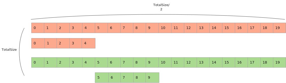

针对上述切分策略,调整拖尾核的位置后可以达到全局负载最优,如下图所示,完成所有计算时,1到10核多一次数据块的计算,可以实现全局负载最优。
图5-2 核间负载均衡示意图
