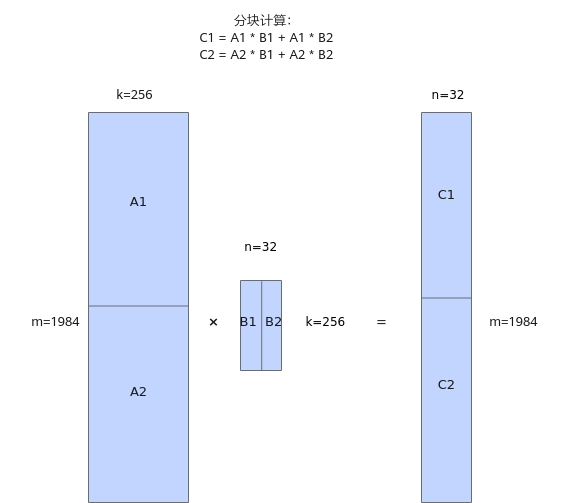

  • 较小矩阵长驻L1 Buffer,仅分次搬运较大矩阵

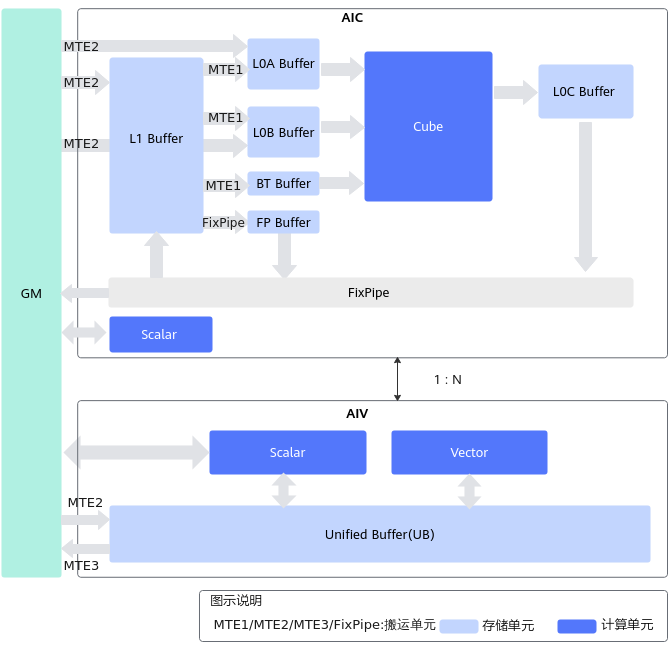

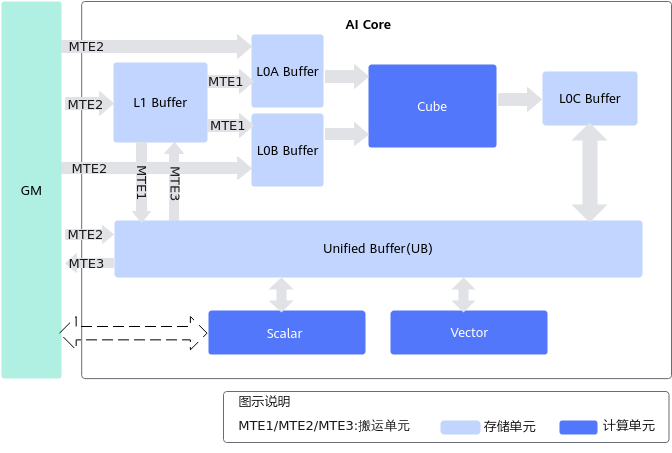

AI处理器中的计算资源要想发挥强劲算力,必要条件是保证输入数据能够及时准确地出现在计算单元中,需要精心设计存储系统,保证计算单元所需的数据供应。
昇腾AI处理器中的AI Core包含多级内部存储,AI Core需要把外部存储中的数据加载到内部存储中,才能完成相应的计算。AI Core的主要内部存储包括:
  • L1 Buffer:L1缓冲区,通用内部存储,是AI Core内比较大的一块数据中转区,可暂存AI Core中需要反复使用的一些数据从而减少从总线读写的次数。
  • L0A Buffer / L0B Buffer:Cube指令的输入。
  • L0C Buffer:Cube指令的输出,但进行累加计算的时候,也是输入的一部分。
  • Unified Buffer:统一缓冲区,向量和标量计算的输入和输出。
为了配合AI Core中的数据传输和搬运,AI Core中还包含MTE(Memory Transfer Engine,存储转换引擎)搬运单元,在搬运过程中可执行随路数据格式/类型转换。
图 1AI Core架构图

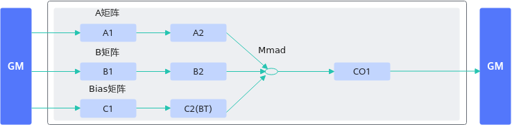

除L1 Buffer(L1缓冲区),L0 Buffer(L0缓冲区),Unified Buffer(统一缓冲区)这些基本的存储单元外,某些采用AI Core分离架构的昇腾AI处理器还会增加BT Buffer和FP Buffer这两个Buffer。AI Core分离架构将AI Core拆成矩阵计算(AI Cube,AIC)和向量计算(AI Vector,AIV)两个独立的核,每个核都有自己的Scalar单元,能独立加载自己的代码段,从而实现矩阵计算与向量计算的解耦,在系统软件的统一调度下互相配合达到计算效率优化的效果。
  • BT Buffer:BiasTable Buffer,用于存放Bias。
  • FP Buffer:Fixpipe Buffer,用于存放量化参数、Relu参数等。
图 2AI Core架构图(分离架构)

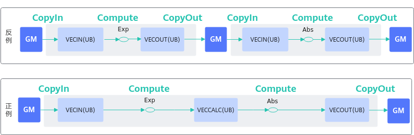

2 通过UB Buffer融合实现连续vector计算
算子实现中涉及多次vector计算,且前一次计算输出是后一次计算输入的情况下,可将前一次计算输出暂存在UB(Unified Buffer)上直接作为下一次计算的输入,不需要将前一次的计算输出从UB搬运到GM后再从GM搬运到UB。这种UB Buffer融合的方式可以减少搬入搬出次数,实现连续vector计算,提升内存使用效率。数据流图对比如下:
图2-1 数据流图对比
举个例子,以下算子的计算逻辑为进行Exp计算后再进行Abs计算。计算过程中先把源操作数从GM搬运到UB进行Exp计算,Exp计算完成后将Exp的结果从UB搬运到GM;再从GM中把Exp的结果搬运到UB上作为Abs计算的输入,Abs计算完成后将目的操作数结果从UB搬运到GM。整个过程从GM搬进搬出共4次。当需要进行的vector计算为n次时,从GM搬进搬出共需要2n次。

使用UB Buffer融合方式后,在UB上进行连续vector计算时,前一次的结果可直接作为后一次计算的输入,继续在UB上进行计算,不需要中间的搬进搬出,只需在开始计算时将源操作数搬运到UB,以及全部计算结束后将最终结果从UB搬运到GM,共2次搬进搬出。

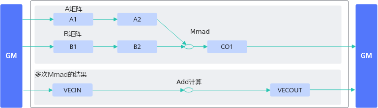

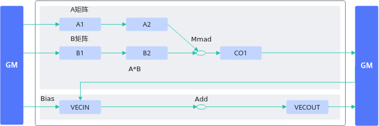

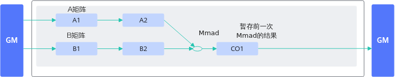

3 通过L0C数据暂存实现高效的矩阵乘结果累加
算子实现中对矩阵乘的结果进行累加时(比如矩阵A1 * B1 + A2 * B2...结果的累加),可将前一次矩阵乘的结果暂存在CO1(L0C)上,调用Mmad接口实现矩阵乘结果累加。相比于每次矩阵乘的结果从CO1搬运到GM上,再搬运到UB上进行累加计算,可减少数据搬运的次数,提升内存使用效率。
图3-1 优化前数据流图
图3-2 优化后数据流图
优化前,算子进行2次矩阵乘结果累加的过程如下:
  • 将前一次矩阵乘的计算结果从CO1搬运到workspace上,再从workspace搬运到UB上;
  • 下一次矩阵乘计算重复完成上述步骤将结果搬运到UB上;
  • 在UB上将2次矩阵乘的结果相加。
当需要累加n次矩阵乘时,分别增加了n次CO1->workspace、workspace->UB搬运以及n次Add运算。

通过优化,该算子对矩阵乘结果累加时,可将前一次矩阵乘的结果暂存在L0C上,通过Mmad接口参数cmatrixInitVal和cmatrixSource配置C矩阵的初始值 ,只调用2次Mmad接口实现2次矩阵乘结果累加。

        // 第一次矩阵乘
        Mmad(c1Local, a2Local, b2Local, mmadParams);
        PipeBarrier<PIPE_M>();
        // 第二次矩阵乘累加第一次矩阵乘的结果
        mmadParams.cmatrixInitVal = false;
        Mmad(c1Local, a2Local, b2Local, c1Local, mmadParams);
        outQueueCO1.EnQue<float>(c1Local);

4 较小矩阵长驻L1 Buffer,仅分次搬运较大矩阵
在进行cube计算时,当L1无法全载左右矩阵时,可以让较小的矩阵长驻于L1上,只分次搬运较大的矩阵,减少搬运次数。
假设L1的大小为512K,左矩阵和右矩阵的大小分别为992K、16K,数据类型为half,单次无法将左右矩阵全部载入L1中。开发者规划的切分策略为:不切K轴,将左矩阵平均分成两块A1、A2,shape大小均为[992, 256];将右矩阵平均分成两块,shape大小均为[256, 16]。计算时的加载顺序如下:先加载A1矩阵至L1,将B1、B2依次加载并计算;然后再加载A2至L1,将B1、B2依次加载并计算。
图4-1 优化前切分策略图示

经过优化,将较小的右矩阵一次性搬入L1并长存于L1上,循环内不断搬运A矩阵,当循环次数为2时,共需要3次搬运。

5 通过BT Buffer实现高效的bias计算
算子中进行带bias的矩阵乘计算时,可将bias数据搬运至C2(Bias Table Buffer)上,调用一次Mmad接口实现矩阵乘加bias的计算。相比于先将矩阵乘的结果从CO1(L0C)搬运到GM上,再搬运到UB上进行加bias的过程,减少了数据搬运的次数,可提升内存使用效率。数据流图对比如下:
图5-1 优化前数据流图
图5-2 优化后数据流图
在优化前,算子进行带bias的矩阵乘计算时,过程如下:
  • 将矩阵乘的计算结果从CO1(L0C)搬运到workspace上;
  • 从workspace搬运到UB上;
  • 在UB上进行加bias的运算;
  • 最后将结果搬运到GM。
当循环n次该计算过程,则分别增加了n次CO1->workspace、workspace->UB的搬运。

        DataCopy(b1Local, bGM, dataCopyB1Params);
        // 将bias搬运到UB
        DataCopy(biasLocal, biasGM, n);
        inQueueA1.EnQue(a1Local);
        inQueueB1.EnQue(b1Local);
        inQueueBias.EnQue(biasLocal);

        // 矩阵乘
        Mmad(c1Local, a2Local, b2Local, mmadParams); // m*n

        // 加bias的运算
        Add(dstLocal, src0Local, biasLocal, 32, m, addRepeatParams);
        outQueueDst.EnQue<float>(dstLocal);

经过优化,该算子进行带bias的矩阵乘计算时,先将bias搬运到BT上,调用一次Mmad接口实现矩阵乘加bias的计算。

        // 将bias从GM搬运到L1
        DataCopy(bias1Local, biasGM, n);
        inQueueC1.EnQue(bias1Local);
    __aicore__ inline void SplitA()
    __aicore__ inline void SplitB()
    __aicore__ inline void SplitBias()
        LocalTensor<float> bias1Local = inQueueC1.DeQue<float>();
        LocalTensor<float> bias2Local = outQueueC2.AllocTensor<float>();
        // 将bias从L1搬运到BT
        DataCopy(bias2Local, bias1Local, { 1, (uint16_t)(n * sizeof(float) / 64), 0, 0 });
        outQueueC2.EnQue<float>(bias2Local);
        inQueueC1.FreeTensor(bias1Local);

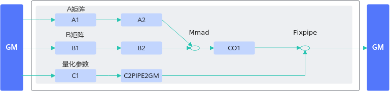

6 通过FP Buffer存放量化参数实现高效随路量化
算子实现中对矩阵乘结果进行量化计算时,可将量化参数搬运到C2PIPE2GM(Fixpipe Buffer)上,调用一次Fixpipe接口实现矩阵乘结果的量化计算。相比于将矩阵乘的结果从CO1(L0C)搬运到GM,再从GM搬运到UB,在UB进行量化计算的过程,数据搬运的次数更少,内存使用效率更高。

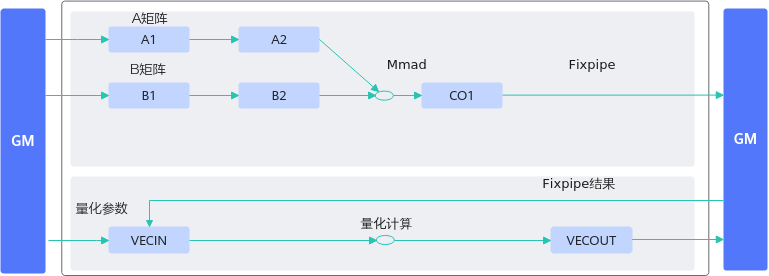

在优化前,对矩阵乘结果进行量化计算的过程如下:
  • 将矩阵乘的结果从CO1搬运到workspace上;
  • 再从workspace搬运到UB上;
  • 将量化参数搬运到UB上,和矩阵乘的结果一起在UB上进行一系列量化计算;
  • 将最终量化结果从UB搬运到GM上。
相比于正确示例多增加了CO1->workspace、workspace->UB的搬运过程和量化的vector计算。

经过优化,该算子对矩阵乘的结果进行量化计算时,可将量化参数搬运到FB(Fixpipe Buffer)上,调用一次Fixpipe接口实现矩阵乘结果的量化计算。

        // 将量化参数搬运到L1上
        DataCopy(deq1Local, deqGM, cSize);
        inQueueDeq.EnQue(deq1Local);
    __aicore__ inline void SplitDeq()
        LocalTensor<uint64_t> deq1Local = inQueueDeq1.DeQue<uint64_t>();
        LocalTensor<uint64_t> deqLocal = inQueueDeq.AllocTensor<uint64_t>();
        // 将量化参数从L1->FB
        DataCopy(deqLocal, deq1Local, { 1, (uint16_t)(cSize * sizeof(uint64_t) / 128), 0, 0 });
        inQueueDeq.EnQue<uint61_t>(deqLocal);
        inQueueDeq1.FreeTensor(deq1Local);
    __aicore__ inline void Compute()
        LocalTensor<half> a2Local = inQueueA2.DeQue<half>();
        LocalTensor<half> b2Local = inQueueB2.DeQue<half>();
        LocalTensor<float> c1Local = outQueueCO1.AllocTensor<float>();
        MmadParams mmadParams;
        mmadParams.m = m;
        mmadParams.n = n;
        mmadParams.k = k;
        // 矩阵乘
        inQueueA2.FreeTensor(a2Local);
        inQueueB2.FreeTensor(b2Local);
    __aicore__ inline void CopyOut()
        LocalTensor<float> c1Local = outQueueCO1.DeQue<float>();
        LocalTensor<uint64_t> deqLocal = inQueueDeq.DeQue<uint64_t>();
        SetFixpipeNz2ndFlag(1, 0, 0);
        DataCopyCO12DstParams dataCopyParams;
        dataCopyParams.nSize = n;
        dataCopyParams.mSize = m;
        dataCopyParams.srcStride = m;
        dataCopyParams.dstStride = n;
        dataCopyParams.quantPre = QuantMode_t::VQF322B8_PRE;
        dataCopyParams.nz2ndEn = true;
        // 将矩阵乘进行量化后的计算结果搬出
        DataCopy(cGM, c1Local, DataCopyCO12DstParams);
        outQueueCO1.FreeTensor(c1Local);
private:
    TPipe pipe;
    TQue<QuePosition::A1, 1> inQueueA1;
    TQue<QuePosition::A2, 1> inQueueA2;
    TQue<QuePosition::B1, 1> inQueueB1;
    TQue<QuePosition::B2, 1> inQueueB2;
    TQue<QuePosition::C1, 1> inQueueDeq1;
    TQue<QuePosition::C2PIPE2GM, 1> inQueueDeq;
    TQue<QuePosition::CO1, 1> outQueueCO1;
