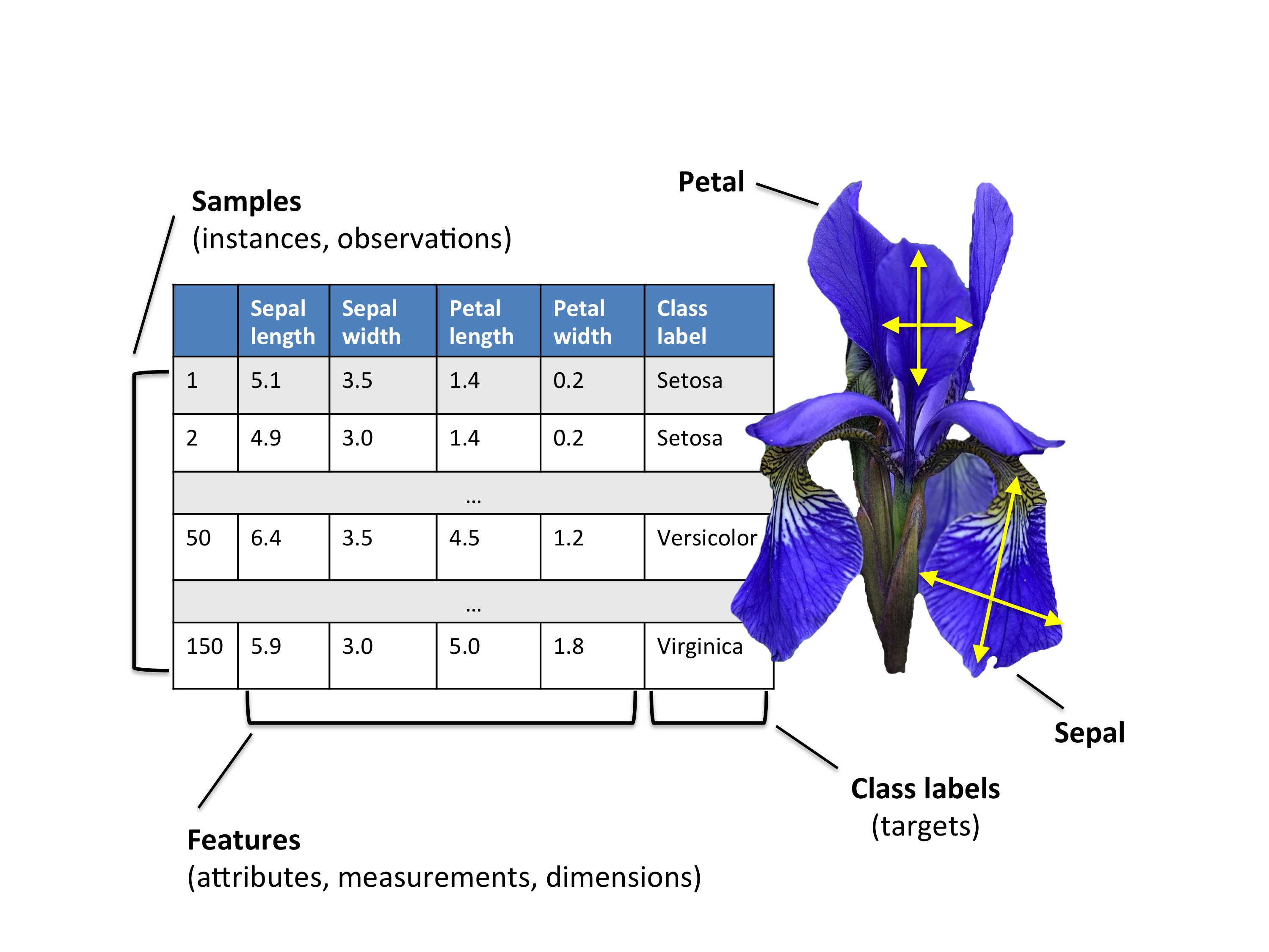

鸢尾花(Iris)数据集它由三种不同品种的鸢尾花的测量数据组成:山鸢尾(setosa)、变色鸢尾(versicolor)和维吉尼亚鸢尾(virginica)。
鸢尾花数据集包含了150个样本,每个样本有四个特征:花萼长度(sepal length)、花萼宽度(sepal width)、花瓣长度(petal length)和花瓣宽度(petal width)。除了样本数据外,每个样本还有一个对应的目标类别,即鸢尾花的品种。
特征名称 描述
sepal_length 花萼长度
sepal_width 花萼宽度
petal length 花瓣长度
petal width 花瓣宽度
类型 山鸢尾(setosa)、变色鸢尾(versicolor)和维吉尼亚鸢尾(virginica)

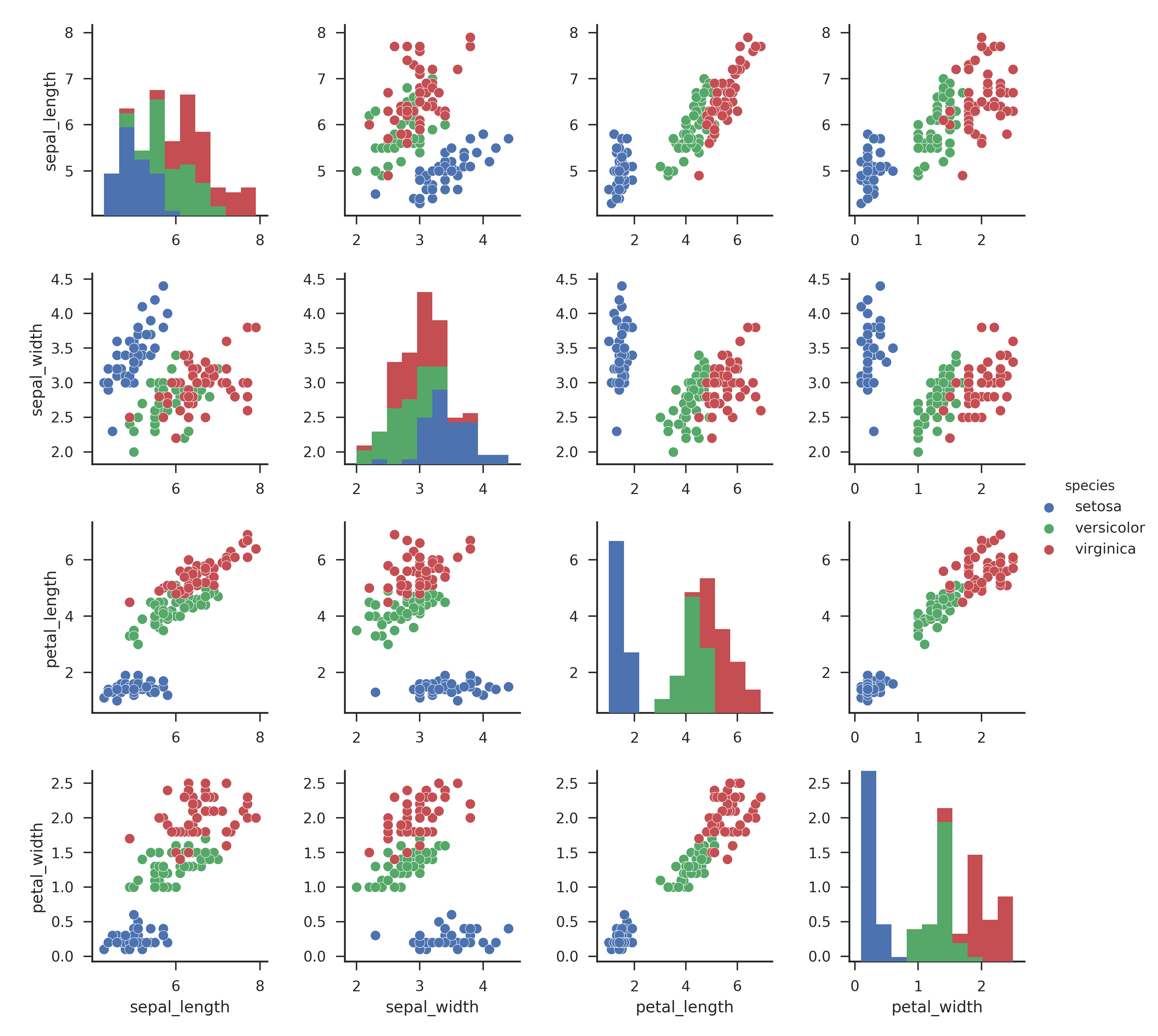

5.2. 数据集数据
  • 数据分布
从各维度的投影来看,山鸢尾(setosa) 形状相对独特,通过聚类应该能够容易分辨。但变色鸢尾(versicolor)和维吉尼亚鸢尾(virginica)的形状相似,数据在四个维度上存在一定的重合,并不一定能很好的通过聚类区分出来。
