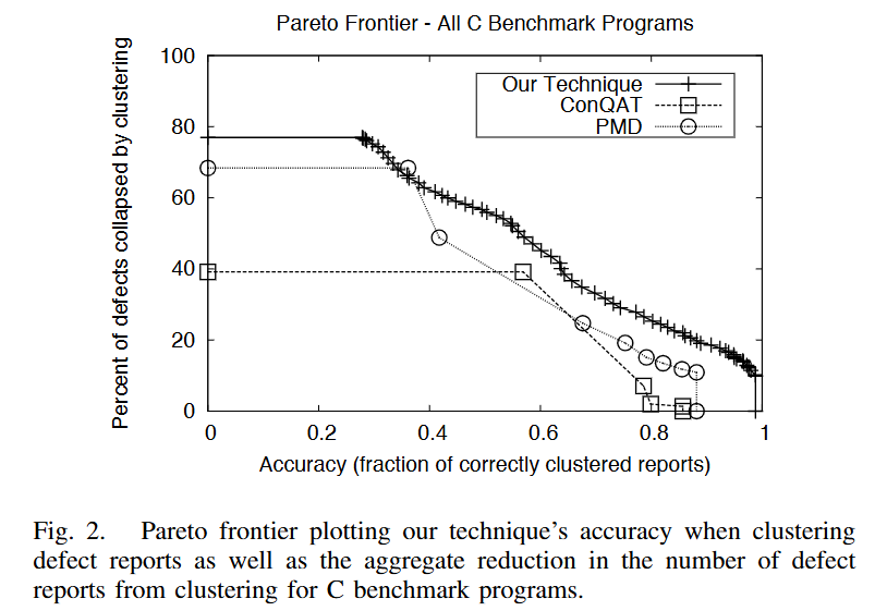

  • 图2 - C

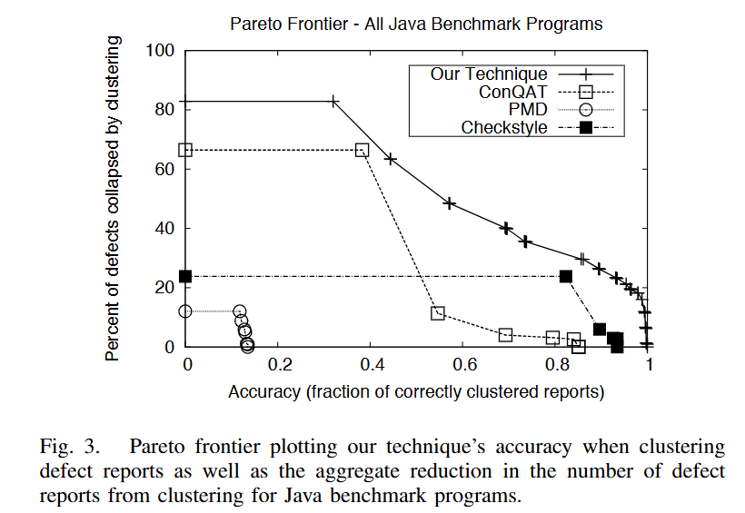

  • 图3 - Java
图 2 和图 3 显示了在不同的聚类精度水平下使用每种聚类方法时,总体缺陷报告集的减少百分比,分为 C 和 Java 缺陷报告。这些结果以帕累托最优边界的形式呈现,以显示聚类精度与不同缺陷报告数量之间的权衡。帕累托边界上的每个点都代表参数化技术的可能结果。与现成的代码克隆工具相比,论文的方法允许更细粒度的调整,因为它是基于建模相似性的参数化,而不仅仅是代码中找到的匹配项的大小。
与可比的代码克隆检测技术相比,论文的技术在两种语言的几乎所有准确性水平上聚集了更多的缺陷。在考虑 Java 缺陷报告时,论文的技术在所有准确性级别上都优于所有代码克隆工具。此外,论文的技术能够达到完美的准确性(任一图表的右下角),而其他工具则不能。
论文注意到,虽然较低的精度似乎会产生大的聚类,从而大大减少了整体缺陷集,但在实践中,这种聚类中的虚假报告将大大降低总体处理此类缺陷的效益。论文断言,应该支持更高水平的精度,以减少维护工作。为了完整起见,论文提供了所有精度值。
比较竞争性帕累托边界曲线下的面积提供了一种概括所有权衡性能的方法。在考虑所有缺陷报告时,论文技术的曲线下面积分别是 ConQAT 和 PMD 的 1.4 倍和 2.5 倍,论文分别考虑这两种多语言代码克隆工具(Checkstyle 仅适用于 Java 程序,因此这里不考虑)。代码克隆工具主要考虑语法特征,因此与论文的工具相关的性能提高可能归因于包含结构、语义相关的特征。论文认为,代码克隆工具和论文的技术之间的性能差异可以通过概念上相似但在语法上唯一的缺陷报告集群来解释。
