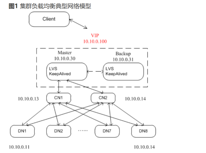

数据流向:客户端–>LVS/ELB–>CN–>DN/CN–>DN–>CN–>LVS/ELB–>客户端

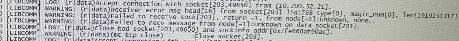

异常断开
Connection reset by peer物理连接被关闭

【现象】客户端执行一段时间后断开连接,日志报Connection reset by peer
【定位】更换客户端所用机器后成功执行
【根因】客户端机器内存不足导致连接断开

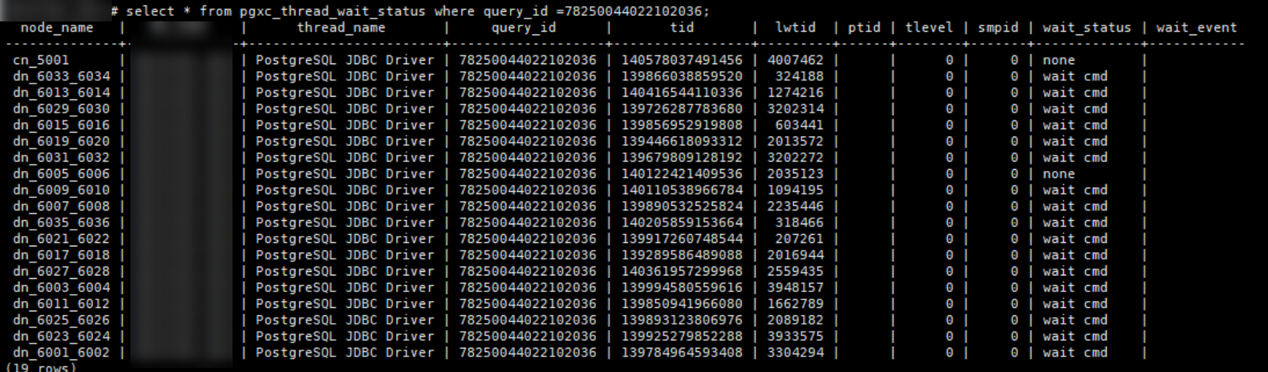

重新执行此异常断开语句:等待状态为wait cmd,常见于由一个集群通过CDM往另一个集群抽数
#获取阻塞语句的queryid
select usename,coorname,now()-query_start,query_id,substring(query,1,40) as querynamne,waiting,enqueue from pgxc_stat_activity where query ilike '{语句关键词}';
#通过阻塞语句的queryid查看等待状态
select * from pgxc_thread_wait_status where query_id={queryid};

    2,尝试直连想查杀语句所在节点,并执行查杀,查杀成功
    【根因】
    LVS的轮询机制导致cancel下发节点和语句执行节点不一致,客户也没指定节点执行,导致查杀失败
    【规避】
    直连CN或指定CN执行查杀语句

  • LVS连接问题
    【现象】服务器重启后主LVS,备LVS未升主无法使用
    【根因】LVS在安装时设置了主备,主机挂掉备机会升主,主机启动后备机降备,主机keepalived进程拉起,但由于未添加开机启动项,导致原主配置丢失,无法正常执行LVS功能,集群无法通过LVS连接
