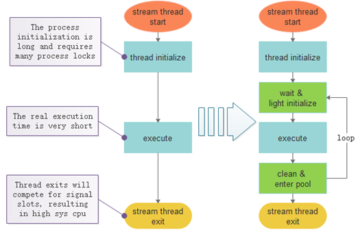

stream线程是临时线程,随query启动和退出,负责stream算子的执行,stream线程初始化和退出都会争抢锁等进程级资源,在stream线程个数无法进一步优化的场景下,需要设计有效方案以减少stream线程初始化和退出的时间代价,将进程初始化耗时稳定在ms级,保障数据库的确定性时延查询。Stream线程池的核心思想是等stream线程执行完计划任务,保留必要且可复用的线程信息,将线程放入线程池中。
线程池中的线程执行过程如上图所示,其具体步骤为:
  • 步骤一:线程信息初始化
  • 步骤二:线程待唤醒后轻量级初始化(query级初始化)
  • 步骤三:线程任务执行
  • 步骤四:线程清理
  • 返回步骤二:继续等待下条query执行
在返回步骤二时,当线程等待超时、超出线程池容量(最大stream线程个数)、异常时线程已不可用,需要销毁。

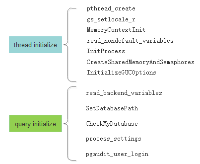

其中步骤一中在线程初始化时,需要执行的操作有:线程创建、创建相关内存上下文、信号处理函数注册、内存追踪信息初始化、初始化GUC选项等操作;
步骤二中在线程轻量级/查询级初始化时,需要执行的操作有恢复GUC参数、初始化BackendParams、重置GUC参数等操作。

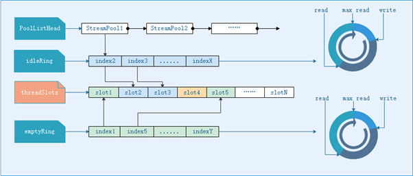

stream线程池为了高效管理线程的出/入池操作,采用无锁队列实现。定义结构体ThreadSlot保存线程池中每一个线程的信息,包含:线程状态、线程号、线程对应的database oid、线程执行所需的信息StreamProducer、线程唤醒所需的锁和条件变量。
当线程还未被创建时,初始化一定数量的ThreadSlot数量以预留stream线程,这些ThreadSlot被保存在数组threadSlots中。当stream线程执行完毕,需要将stream线程放置到表征可复用线程的无锁队列,称之为idleRing;当线程因为超时、异常等原因不再复用,需要退出时,将stream线程对应的ThreadSlot放置到表征未创建线程的无锁队列,称之为emptyRing。
idleRing的作用是为了快速获取并复用线程池中的线程,emptyRing的作用是快速获取一个未被使用的ThreadSlot结构,以创建一个新的stream线程。由于stream线程的初始化信息和database是强相关的,如果不保留database相关的信息,那么线程初始化的时间代价仍然较高,所以线程池中的线程复用时,需要满足database信息匹配。对于设计线程池而言,每一个database都应该对应一个idleRing。

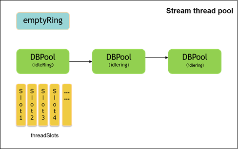

综上所述,基于无锁队列的stream线程池设计如下所示:
从上图可以看出,一个线程池包含预留stream线程结构的threadSlots、一个表征未创建线程的无锁队列emptyRing和表征可复用线程的无锁队列idleRing,由于每个database对应一个idleRing,因此多个idleRing被组织为链表结构。

  • 定义结构体StreamThreadPool表征线程池,其中size表示线程池中拟预留的ThreadSlot个数,ThreadSlot被保存在threadSlots数组中;无锁队列emptyRing用来保存未创建线程的ThreadSlot,对应地,idleRing用来保存空闲的已创建stream线程的ThreadSlot。结构如下所示:

  • 定义结构体StreamPool,由于stream线程的初始化信息和database是强相关的,如果不保留database相关的信息,那么线程初始化的时间代价仍然较高,所以线程池中的线程复用时,需要满足database信息匹配,所以一个emptyRing和一个database相匹配,保存在链表PoolListHead中。

综上,我们可以得到各结构间组织的直观图,如下所示:
上图中threadSlots可以放在idleRing(蓝色)、emptyRing(绿色)和运行空间(黄色)中。

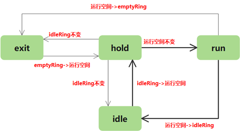

3.2 stream线程状态转移DFA设计

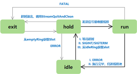

每一个记录线程信息的结构ThreadSlot中都保存了线程当前的状态status,记录线程状态的目的是为了保障线程执行过程的有序控制,也可以通过状态的互斥避免threadSlot不会被两个线程同时使用。
stream线程状态转移用确定性有限状态机(DFA,definite automata)表征,共包含4个状态:
STREAM_SLOT_EXIT、STREAM_SLOT_IDLE、STREAM_SLOT_HOLD和STREAM_SLOT_RUN状态。其物理含义如下:
  • STREAM_SLOT_EXIT:线程退出状态,表示线程未被创建或线程已退出;
  • STREAM_SLOT_IDLE:线程可复用状态,表示线程在idleRing中,可以被复用;
  • STREAM_SLOT_HOLD:线程临时独占状态,表示线程在做进入下一个状态的准备工作;
  • STREAM_SLOT_RUN:线程运行状态,表示线程正在执行任务。
状态间转移条件如下所示,图中粗箭头表示状态机主循环部分:
与状态对应的,是slot所处的位置,slot所处的位置有三处,分别是idleRing、emptyRing和运行空间,slot从无锁队列中拿出,运行时所处的位置,我们称之为运行空间。各状态所处的位置情况如下所示:
  • STREAM_SLOT_EXIT:idleRing(idle线程超时)、emptyRing(初始化或者FATAL);
  • STREAM_SLOT_IDLE:idleRing
  • STREAM_SLOT_HOLD:运行空间(从无锁队列中取出)、idleRing(idle线程超时或中断);
  • STREAM_SLOT_RUN:运行空间。
Slot的位置变化和状态转移的关系如下,图中粗箭头表示状态机主循环部分:
根据各状态所处的位置情况,从idleRing中取出的slot可能有三种状态:EXIT、IDLE、HOLD。当取出IDLE状态的slot,说明线程可复用;当取出EXIT状态的slot,说明线程已退出,此时需要将slot转存到emptyRing;当取出HOLD状态,说明线程正在被使用,此时需要放回idleRing。
EmptyRing中slot的状态只能是EXIT,运行空间中slot的状态要么是HOLD(刚取出还未运行),要么是RUN(正在运行),不再赘述
3.3 单个stream线程执行流程

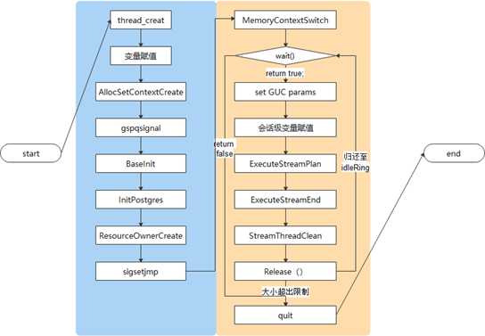

Stream线程池中stream线程整体执行流程如下图所示:
stream线程初始化仅初始化一次,执行完query之后,便将连接归还到连接池里,循环执行上图中黄色部分的语句,如果有异常则线程退出,连接销毁,slot归还至emptyRing;如果正常执行结束,将连接中内容清理,避免下个连接误用,并将slot归还至idleRing等待下个连接复用。
那么stream线程复用时如何保持参数的一致性呢,对应上图中的set GUC params阶段。父线程保存自己的guc_variables在syncGucVariables中,syncGucVariables是需要传递给stream的结构用以保证父子线程guc参数的一致。然后父线程在初始化streamProducer时将syncGucVariables保存在该结构中传递。Stream线程根据streamProducer初始化自己的syncGucVariables变量,首先reset所有的guc变量,然后根据syncGucVariables修正自己的variables。

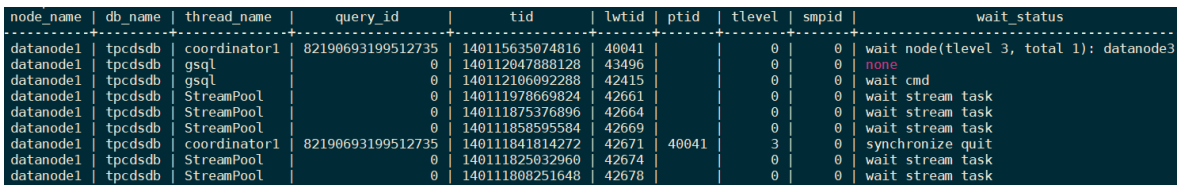

  • pg_thread_wait_status:展示了集群所有CN/DN进程内的所有线程的实时 等待状态,是定位集群通信问题最重要的视图
    其中对于wait_status列状态说明如下:
    • wait stream task:空闲的stream线程;
    • wait node:等待其他DN的数据,需要关注对端状态;
    • flush data:发送数据给其他DN时因为对端buffer满而阻塞;
    • wait cmd:DN上空闲的postgres线程,等待CN的下一个query;
    • none:未定义状态,极有可能是阻塞原因;
    • synchronize quit:同步退出状态,自身任务已完成,在等待同一个query的其他线程一起退出;
