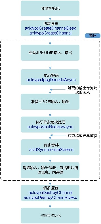

此处就以JPEGD图片解码+VPC图片缩放为例来说明如何使用DVPP功能。这里先通过一张图总览接口调用流程,包括资源初始化&去初始化、通道创建与销毁、解码、缩放、等待任务完成、释放内存资源等。
总览接口调用流程后,接下来我们以开发者更熟悉的方式“代码”来展示JPEGD图片解码+VPC图片缩放功能的关键代码逻辑。
// 创建通道
acldvppChannelDesc dvppChannelDesc = acldvppCreateChannelDesc();
acldvppCreateChannel(dvppChannelDesc);
// 在JPEGD图片解码前,准备其输入、输出
// 创建解码输出图片描述信息,设置输出图片的宽、高、图片格式、内存地址等
acldvppPicDesc decodeOutputDesc = acldvppCreatePicDesc();
acldvppSetPicDescData(decodeOutputDesc, decodeOutputBuffer));
acldvppSetPicDescWidth(decodeOutputDesc, decodeOutputWidth);
acldvppSetPicDescHeight(decodeOutputDesc, decodeOutputHeight);
// 此处省略其它set接口……
// 执行JPEGD图片解码
acldvppJpegDecodeAsync(dvppChannelDesc, decodeInputBuffer, decodeInputBufferSize, decodeOutputDesc, stream);
// 5. 在VPC图片缩放前,准备其输入、输出
// 创建缩放输入图片的描述信息,并设置各属性值,解码的输出作为缩放的输入
acldvppPicDesc resizeInputDesc = acldvppCreatePicDesc();
acldvppSetPicDescData(resizeInputDesc, decodeOutputBuffer);
acldvppSetPicDescWidth(resizeInputDesc, resizeInputWidth);
acldvppSetPicDescHeight(resizeInputDesc, resizeInputHeight);
// 此处省略其它set接口……
// 创建缩放输出图片的描述信息,并设置各属性值
acldvppPicDesc resizeOutputDesc = acldvppCreatePicDesc();
acldvppSetPicDescData(resizeOutputDesc, resizeOutputBuffer);
acldvppSetPicDescWidth(resizeOutputDesc, resizeOutputWidth);
acldvppSetPicDescHeight(resizeOutputDesc, resizeOutputHeight);
// 此处省略其它set接口……
// 6. 执行VPC图片缩放
acldvppVpcResizeAsync(dvppChannelDesc, resizeInputDesc,
                     resizeOutputDesc, resizeConfig, stream);
// 7. JPEGD图片解码、VPC图片缩放都是异步任务,需调用以下接口阻塞程序运行,直到指定Stream中的所有任务都完成
aclrtSynchronizeStream(stream);
