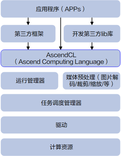

AscendCL(Ascend Computing Language,昇腾计算语言)是昇腾计算开放编程框架,是对底层昇腾计算服务接口的封装,提供Device管理、Context管理、Stream管理、内存管理、模型加载与执行、算子加载与执行、媒体数据处理等API,支持C&C++、Python编程语言,能够实现深度学习推理计算、图形图像预处理、单算子加速计算等能力。
掌握了AscendCL的编程方法,就意味着可以在香橙派AIpro开发板上充分利用昇腾的算力资源,能够基于深度学习算法开发图片分类、目标检测等一系列深度学习推理计算程序。

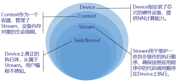

运行管理资源包括Device、Context、Stream、Event等,此处重点介绍Device、Context、Stream,其基本概念如下图所示 。

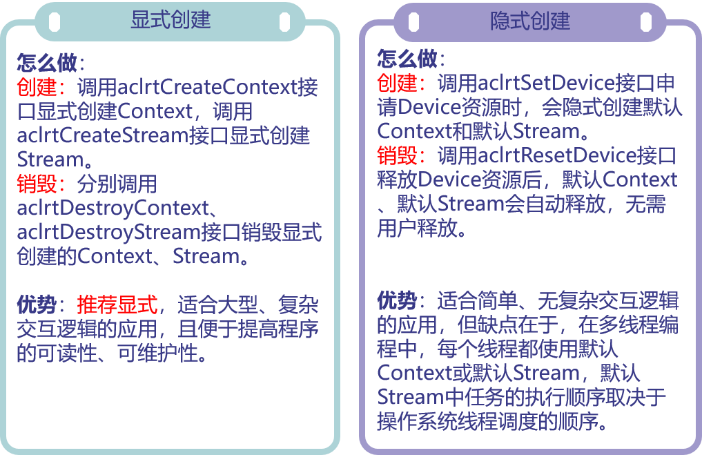

您需要按顺序依次申请如下运行管理资源:Device、Context、Stream,确保可以使用这些资源执行运算、管理任务。所有数据处理都结束后,需要按顺序依次释放运行管理资源:Stream、Context、Device。
在申请运行管理资源时,Context、Stream支持隐式创建和显式创建两种申请方式。
// 此处以伪代码的形式展示接口的调用流程,以显式创建Context和Stream为例
// 运行管理资源申请
// 1、指定运算的Device
aclError ret = aclrtSetDevice(deviceId);
// 2、显式创建一个Context,用于管理Stream对象
ret = aclrtCreateContext(context, deviceId);
// 3、显式创建一个Stream,用于维护一些异步操作的执行顺序,确保按照应用程序中的代码调用顺序执行任务
ret = aclrtCreateStream(stream);
// 运行管理资源释放
// 1、销毁Stream
ret = aclrtDestroyStream(stream);
// 2、销毁Context
ret = aclrtDestroyContext(context);
// 3、释放Device资源
ret = aclrtResetDevice(deviceId);

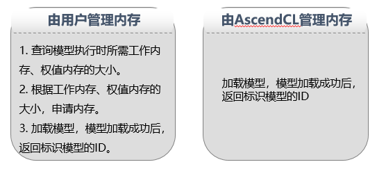

有了模型,就可以开始加载了,当前AscendCL支持以下几种方式加载模型:
  • 从*.om文件中加载模型数据,由AscendCL管理内存
  • 从*.om文件中加载模型数据,由用户自行管理内存
  • 从内存中加载模型数据,由AscendCL管理内存
  • 从内存中加载模型数据,由用户自行管理内存
由用户自行管理内存时,需关注工作内存、权值内存。工作内存用于存放模型执行过程中的临时数据,权值内存用于存放权值数据。这个时候,是不是有疑问了,我怎么知道工作内存、权值内存需要多大?不用担心,AscendCL不仅提供了加载模型的接口,同时也提供了“根据模型文件获取模型执行时所需的工作内存和权值内存大小”的接口,方便用户使用 。

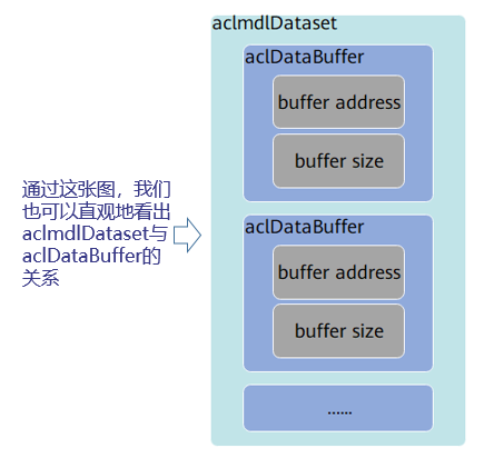

  • 使用aclDataBuffer类型的数据来描述每个输入/输出的内存地址、内存大小。
调用aclDataBuffer类型下的操作接口获取内存地址、内存大小等,便于向内存中存放输入数据、获取输出数据。
  • 使用aclmdlDataset类型的数据描述模型的输入/输出数据。
模型可能存在多个输入、多个输出,调用aclmdlDataset类型的操作接口添加多个aclDataBuffer类型的数据。
